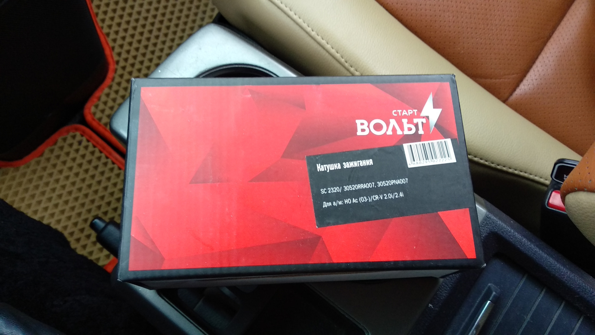

С началом потепления и появления сырости, постепенно начал филонить холостой ход. Движок трясло прям, именно на хх. Стоит добавить оборотов, так все становилось ровно. Заказал фирму "Старт Вольт". Ценник 1170₱ за штуку. После замены все ровно.
