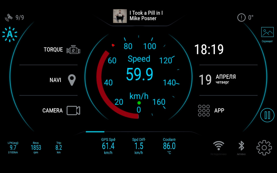

Сейчас у меня carpc выглядит так с CWG (тема Range Lite)
На рабочий стол вывел все необходимые датчики с помощью виджета torque. Это — расход, обороты, пройденное расстояние с момента загрузки, скорость GPS, разница скоростей GPS и OBD, температура ОЖ и скорость OBD.
Скорость OBD в настройках torque чуть увеличил, т.к. после установки шин большего диаметра реальная скорость была выше, чем показывает датчик скорости OBD.

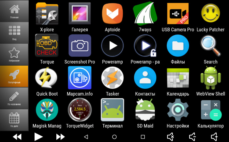

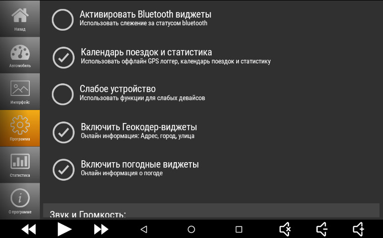

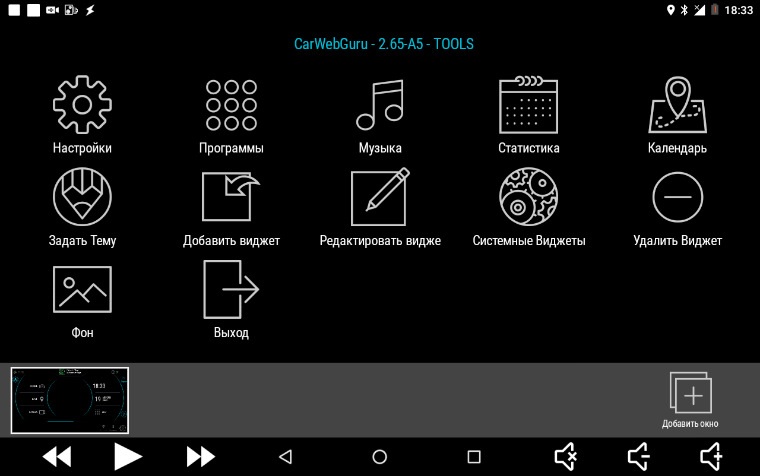

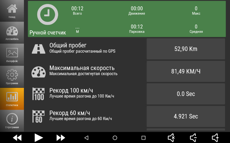

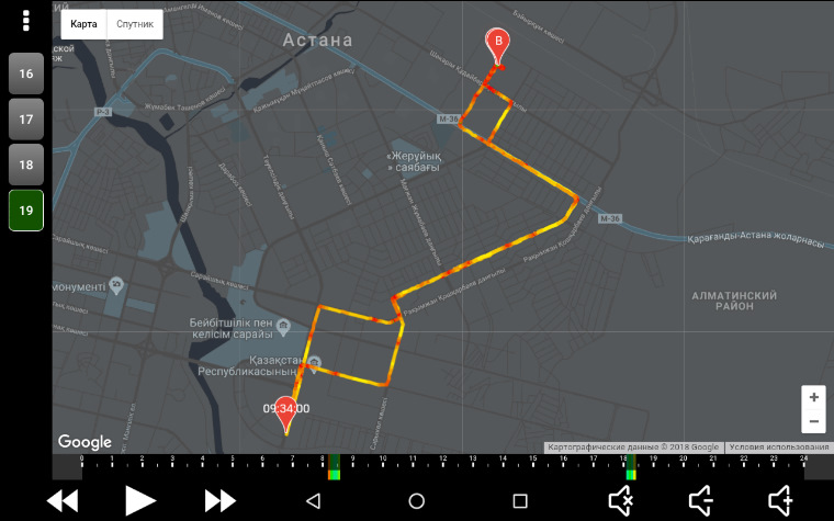

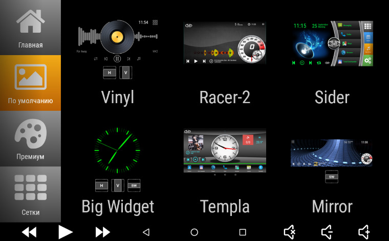

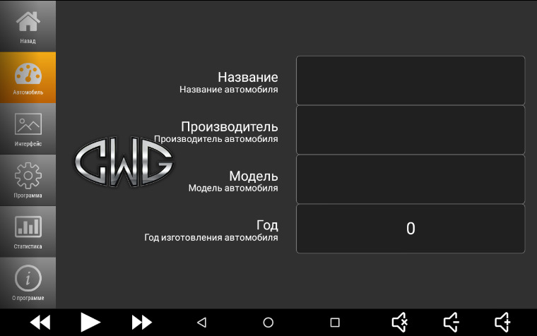

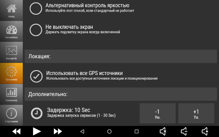

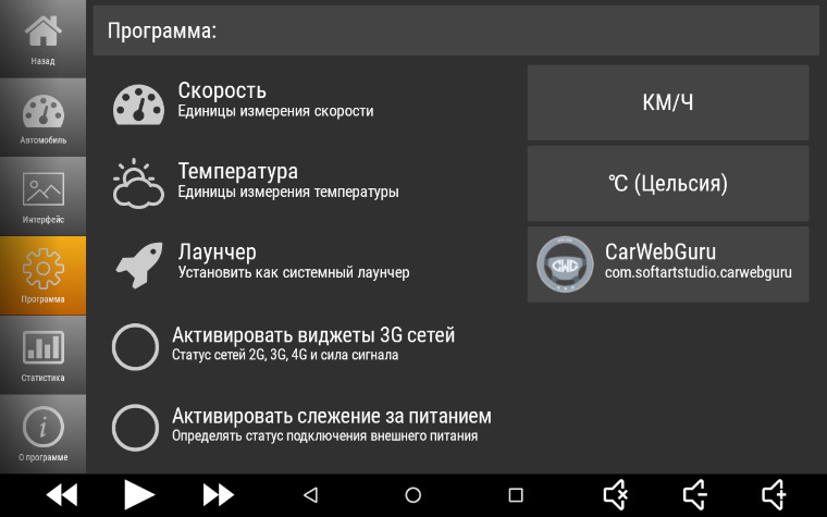

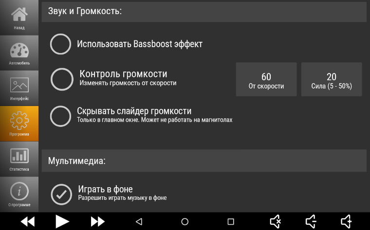

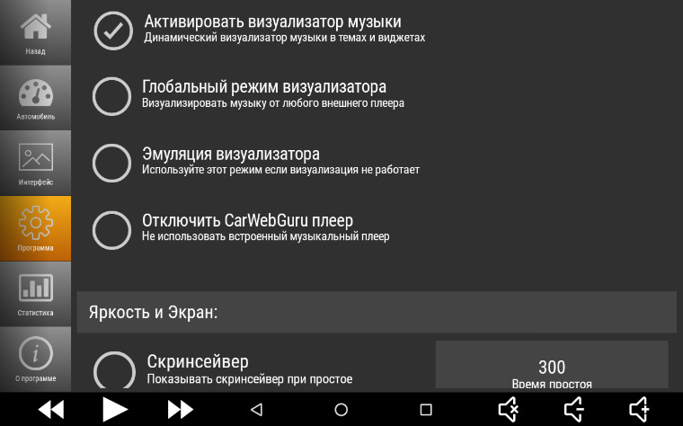

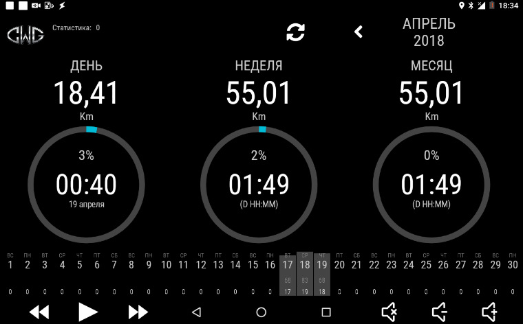

Дальше покажу внутренности лаунчера версии 2.65 А5:

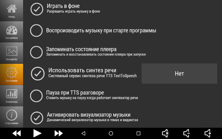

В лаунчере еще имеется встроенный плеер и озвучка событии синтезатором речи. Но пока я их не могу использовать:
— плеер пока управляется только в самом лаунчере. А у меня медиа кнопки вынесены на навбар. Пока временное решение стронний музыкальный плеер PowerAMP с которым лаунчер отлично дружит;
— лаунчер пока не дружит с синтезатором речи на android 7.1. На ниже версиях android с этим проблем нет.
Пока надеюсь, что в будущем автор сможет исправить эти недочеты…
