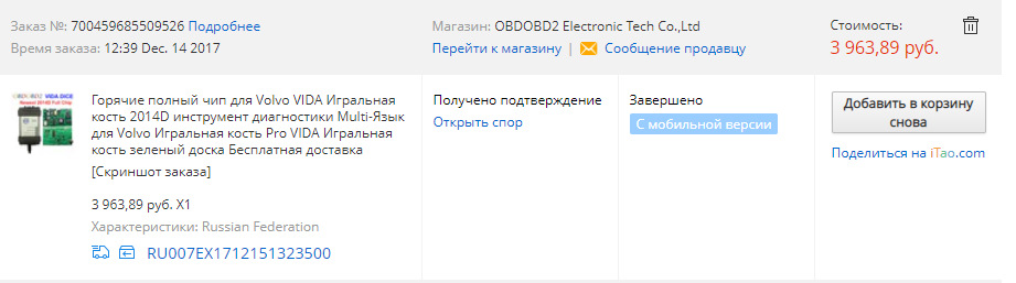

Можно полное название и что читает, только двигатель или нет
Dice volvo полное название. Читает все, но не прошивает
На Али брали
Да.
Не подскажите какой из них, просто столько разных, если можн фото модели, и на какую Винду устанавливали программу
Брал тут: aliexpress.ru/item/204614…042311.0.0.274233ed11pGQs
Ставил на 7, но если спрашиваете на какую ставил, то вас ждет море квестов с этим удивительным устройством))
Приветствую, какой авто сканер используете для вольво
Dice. Китайский
