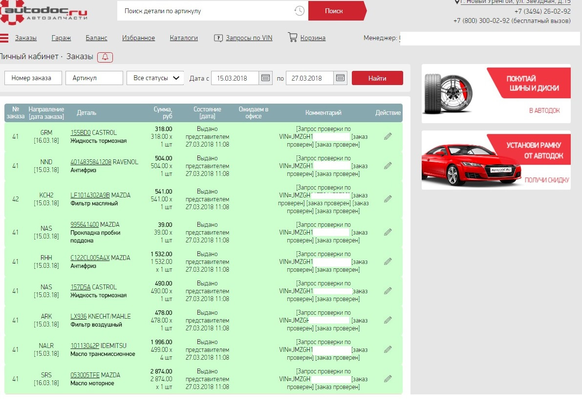

Заказал все по регламенту и даже немного больше.

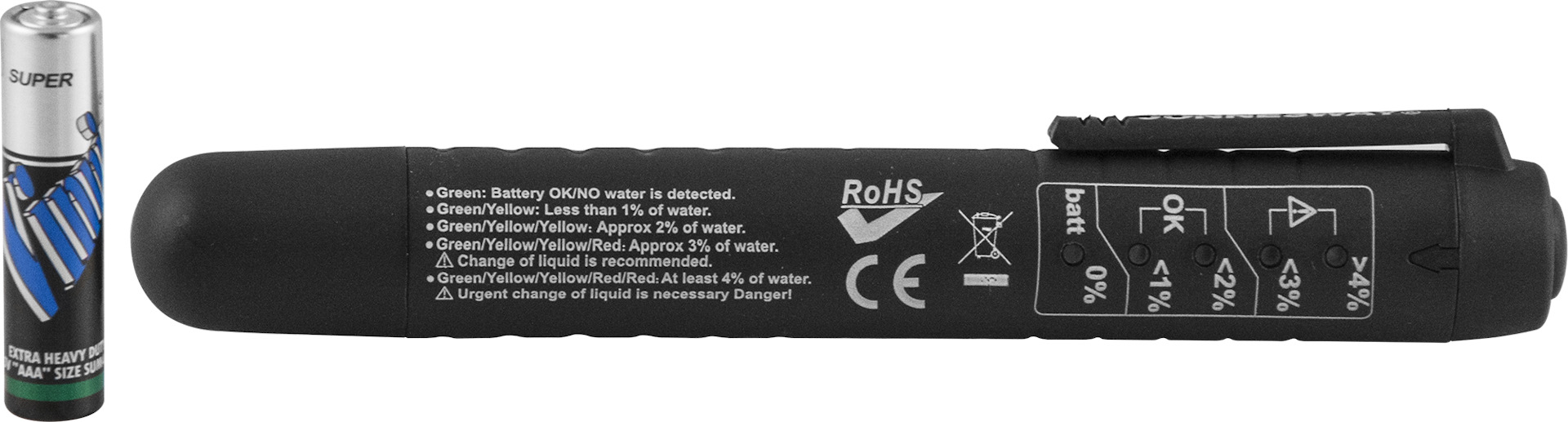

Тормозную жидкость проверили тестером, показал менее 1%, гуд, поменяю полностью по осени.

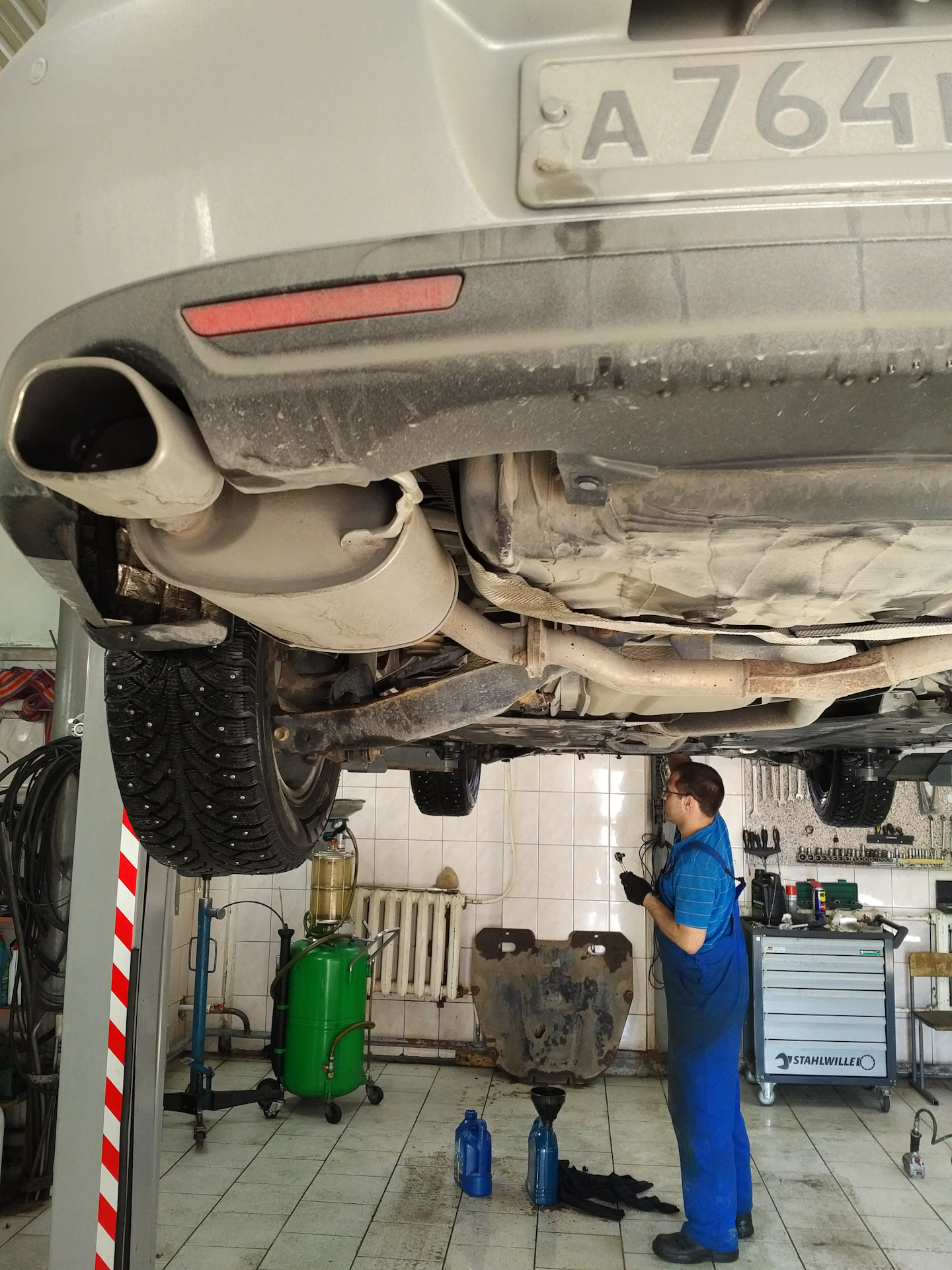

Масло в ДВС и фильтр взял по каталогу, ориджинал ба).
В АКПП решил обновить масло и выставить уровень. Причина, при замене в прошлый раз, перелили, не сильно, но морально напрягало. Уровень проверяется не только при +650С, но и при работающей коробке, не переживайте, масло не выплескивается)

А что за замер 1%?
Вот так выгляди ттестер тормозной жидкости.
В процентах показана влажность жидкости. Тормозуха гигроскопична очень.
