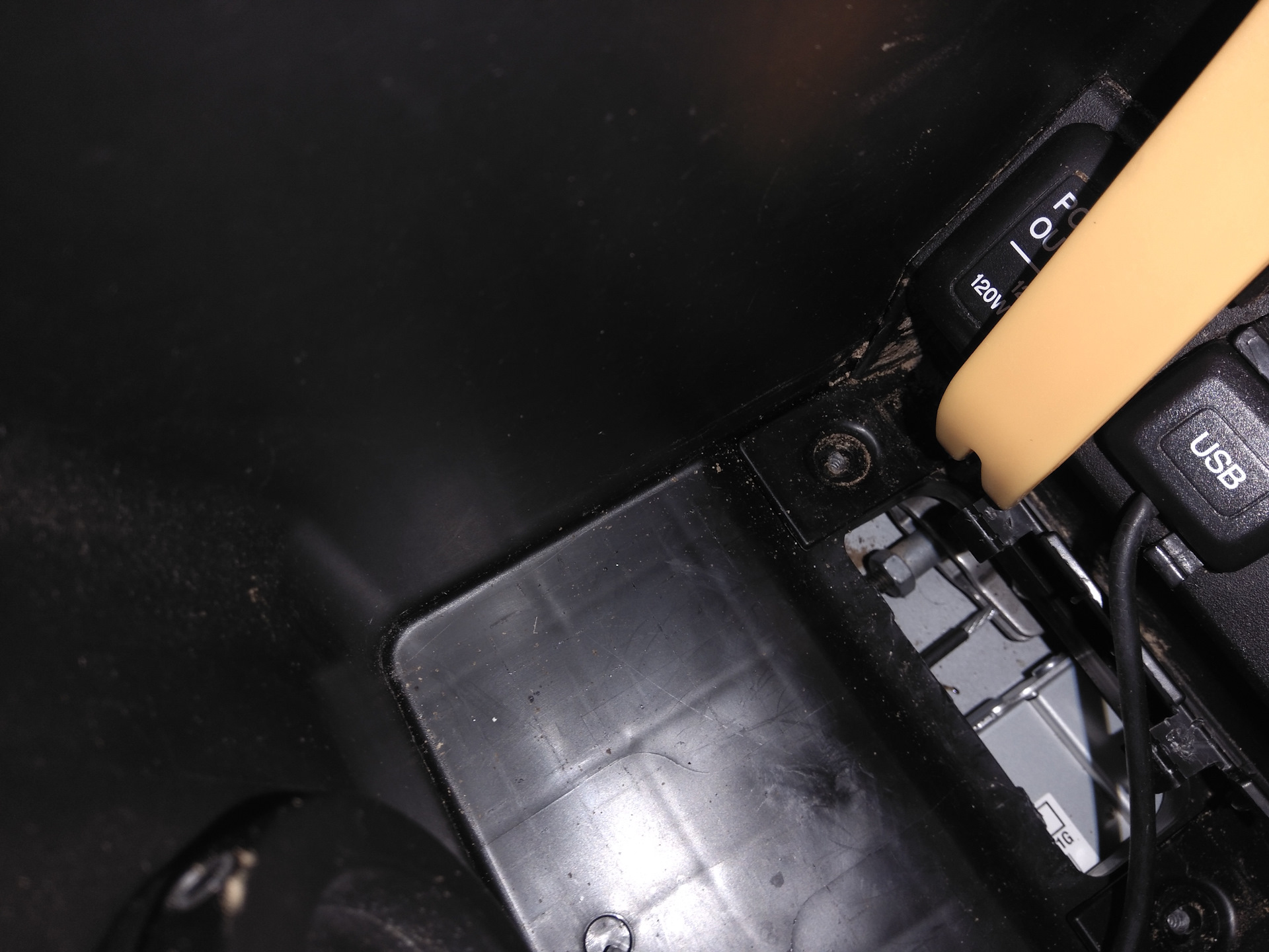

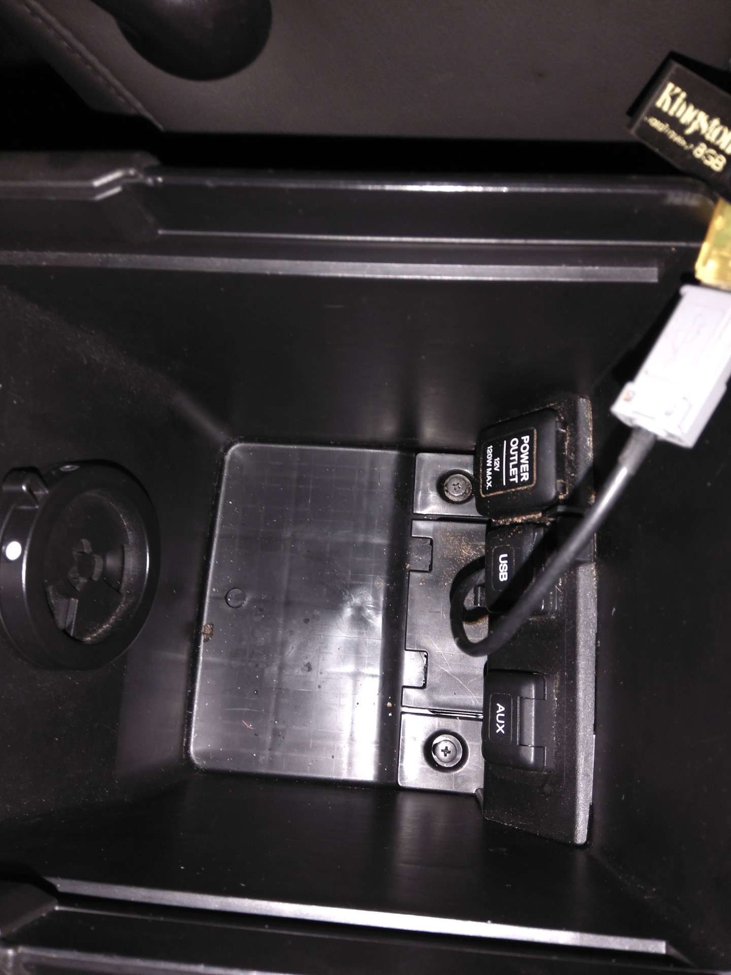

Доброго времени суток друзья! Давно хотел подтянуть ручник, все никак времени не находил. У кого то на драйве увидел подтяжку ручника без снятия подлокотника, через окошечко в подлокотнике. Ключём на 12 чуток провозился и все норм!
Раньше было на 7-8 щелчков, теперь 4-5 и сама рукоятка ручника не болтается.

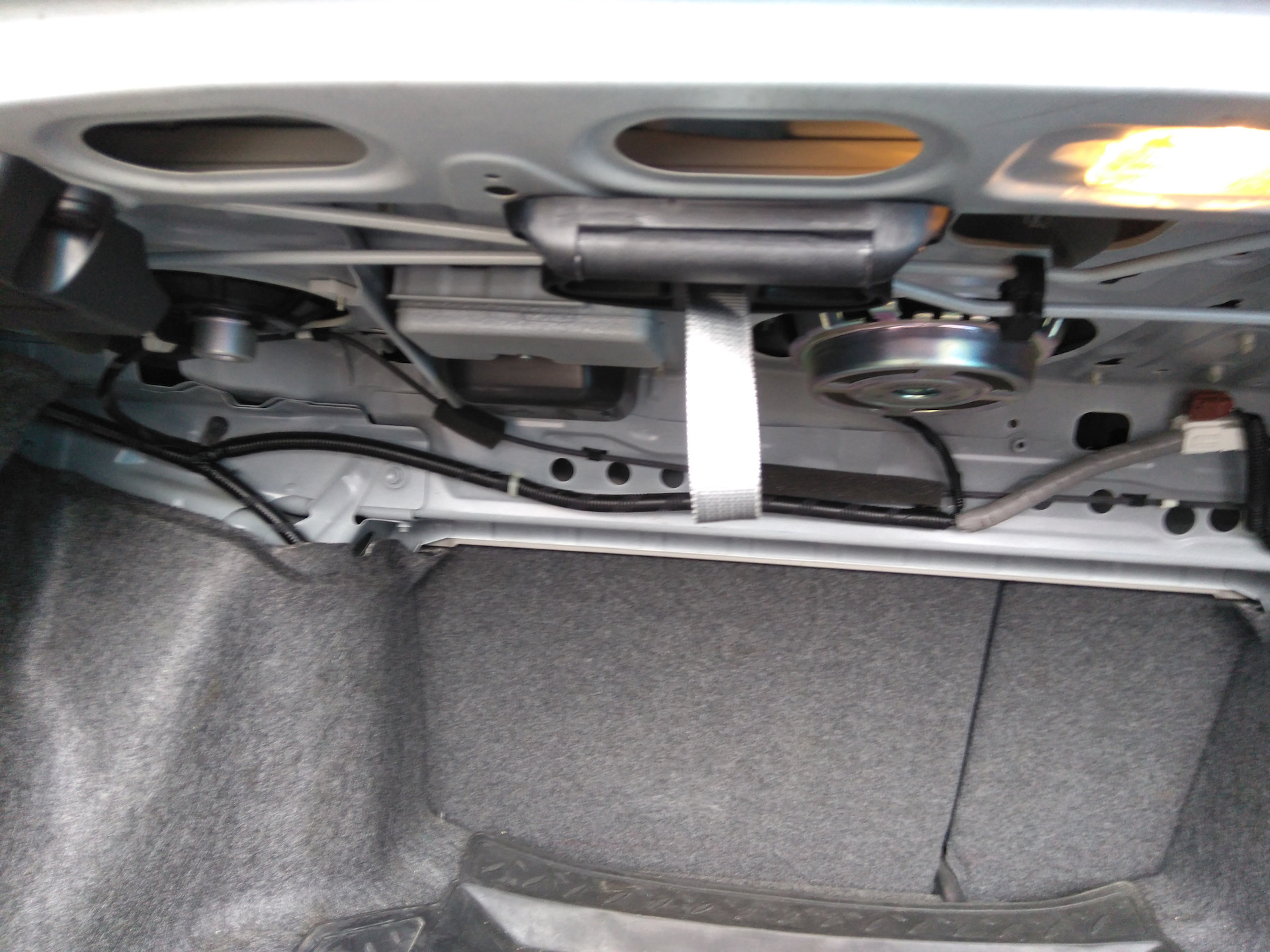

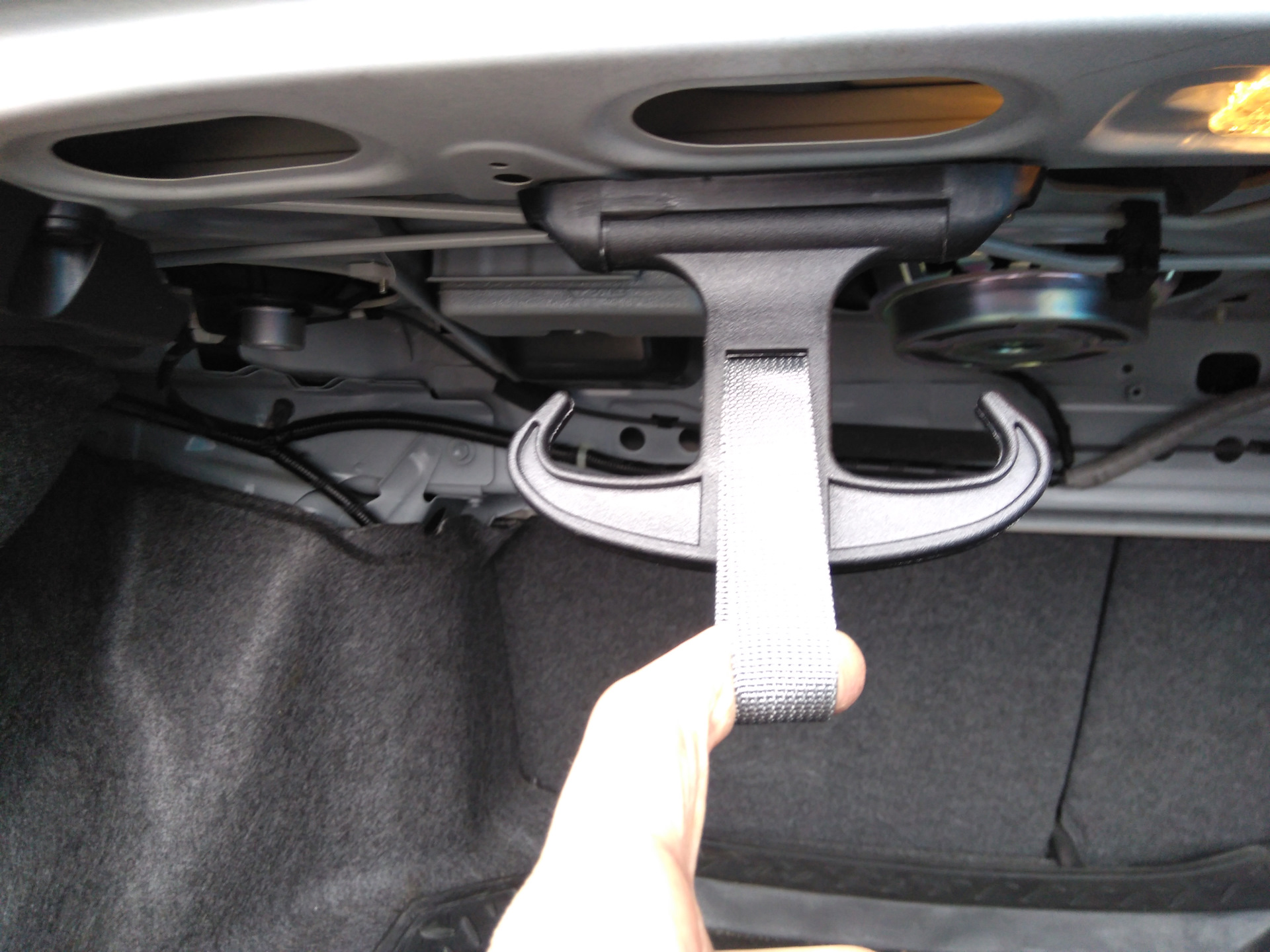

Ну и установил крючечек в багажнике.

Крючки в багажник рулят, удобная вещь
Согласен. А то все по багажнику катается, приезжаешь домой и мин 5 собираешь😀😀😀
А номер крючка что бы заказать себе можешь скинуть

ты затягивал этот болт?
Да он самый👍
ок спс. понял
Не за что, там по большому счету и подтягивать нечего👍

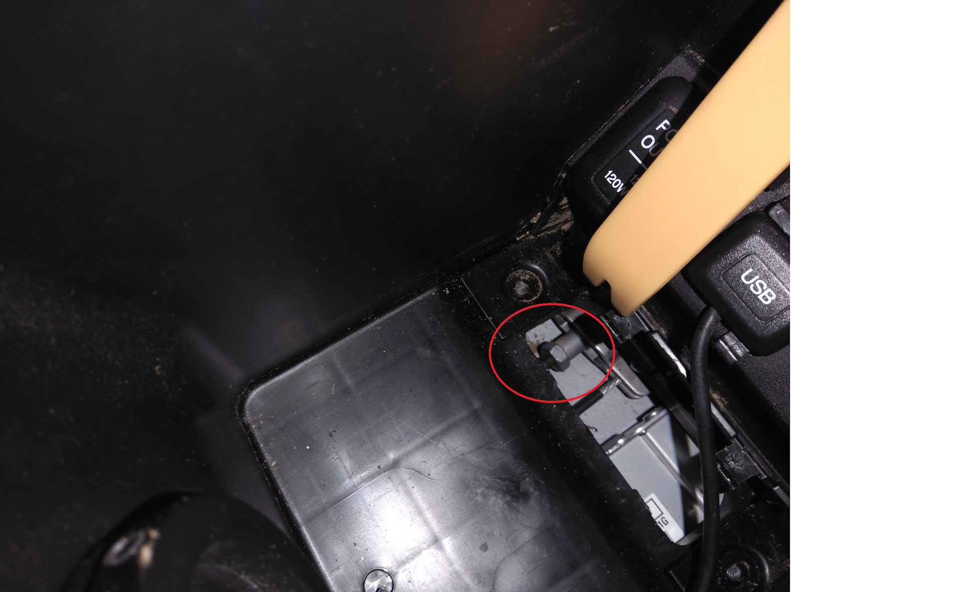

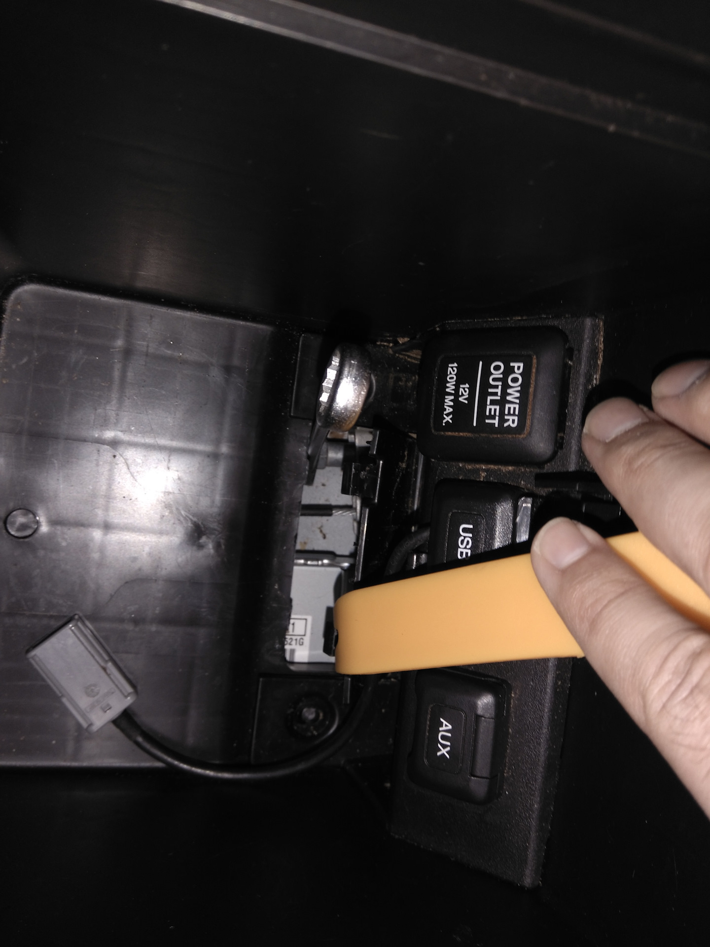

Да затягивал, придерживая место крепления тросика, потому что он чуток крутится.
завтра при когда греть тачку буду. Заморочусь. по идее дел на минут 5-10ю надеюсь ))))
Ну да мин 10-15. Возьми что нибудь острое чтоб поддеть резиновый коврик.
И ключ на 12
Дружище. Когда затягиваешь.
Ручник надо поднимать? Или нет?
На один щелчок подними, так удобнее, гайка посередине лючка находится.
Вообще надо в незатянутом состоянии крутить гайку.
