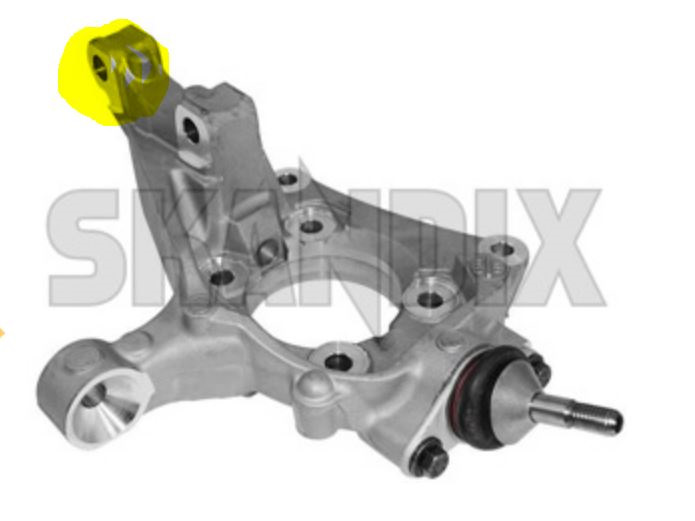

Кто там недавно менял что-то в передке, как у вас? Отверстие, которое я желтым выделил на картинках, оно круглое и болт в нем не ходит? Или там эллипс?

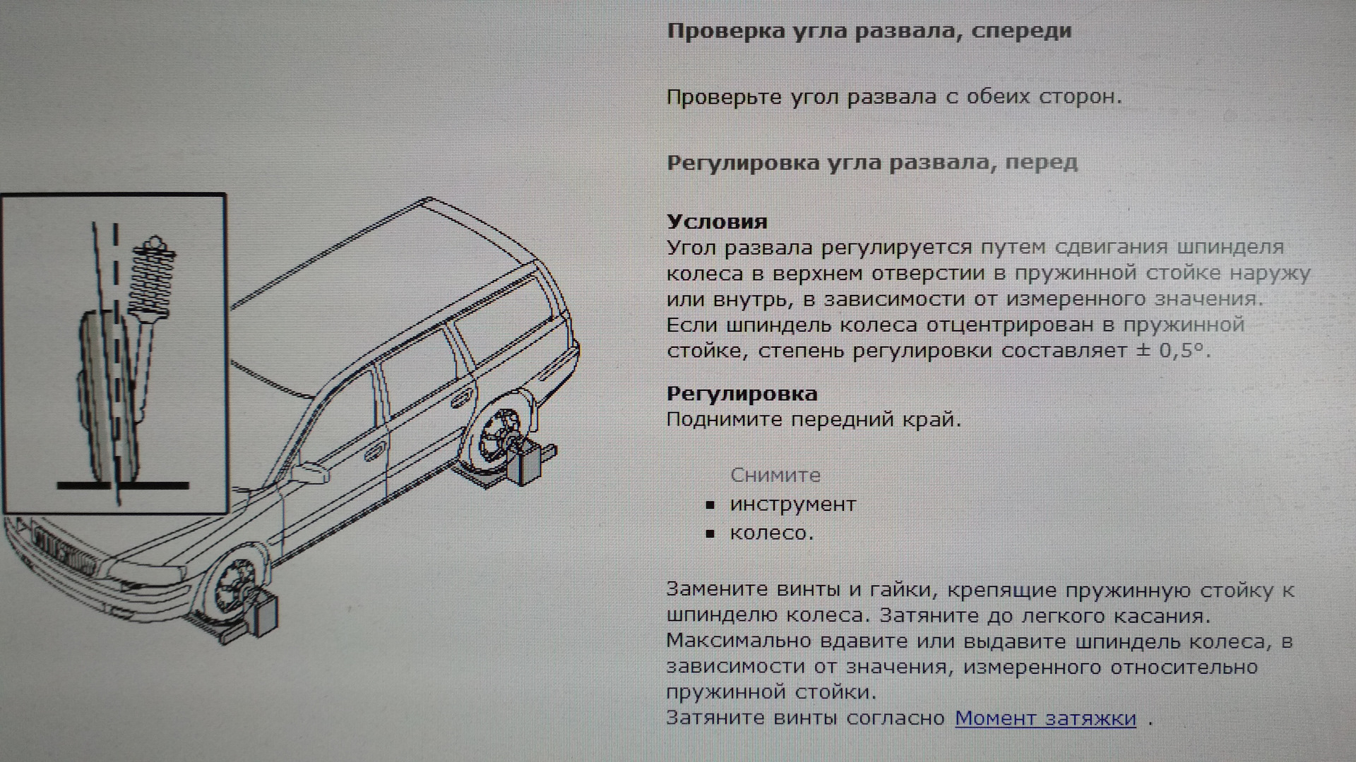

на V70 не регулируется
верхнее отверстие крепления стойки с небольшим и даже незаметным овалом, когда ставишь стойку прежде чем затягивать болты задавливаешь верхнюю часть до упора во внутрь( как бы упираясь в верхнюю часть тормозного диска) и это идеальный развал на наших XC70, не знаю у кого как — у меня вышло -0°35

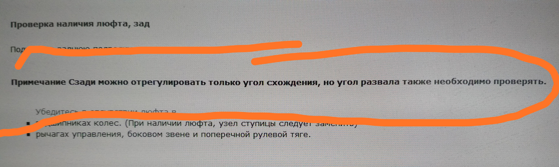

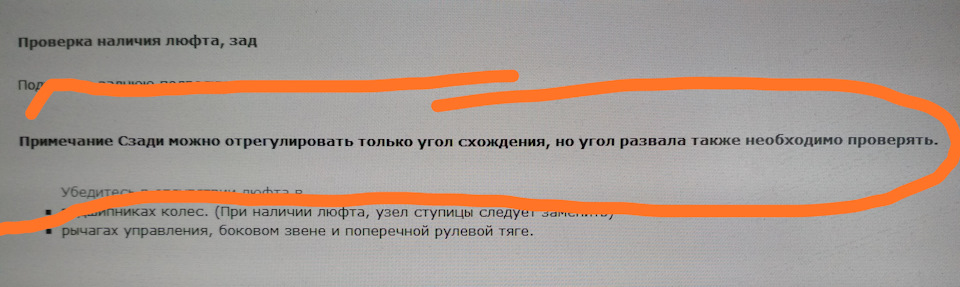

Развал только сзади регулируется. Спереди есть небольшой люфт, но им угол мизерный поправить можно если что…
Вот, у тебя, видишь, тоже круглое отвэрстие. А встречается и овальное, с которым регулируется!
А вот чем же на жопе развал? Схождение эксцентриками, а схождение?)
Ага встречается😁. Когда авто с такими умельцами поточить встречается😀
Сзади разве схождение? Я был уверен что развал)

Немного ходить должно, примерно один градус возможность регулировки с прямым болтом. Есть ещё болты со смещением для компенсации бОльшего угла, но это для установщиков проставок или подрезальщиков пружин актуально. Если на штатной подвеске нужен такой болт, то пружины давно мертвы.

Все регулируется. Отверстие овальное верхнее.

У меня оба круглых, а мизерны ход всегда есть в винтовом соединении, иначе будет закусывание деталей!
Ну вида реально пишет что там есть небольшой люфт

Так я и спрашиваю об этом, как?) У меня реально прям сильно овальное верхнее отверстие в кулаке.

По виде там есть небольшой люфт, да
Вот это зазор как раз и составляет 0,5 градуса!
Так у меня там не зазор, а дупло, как у мамзелей с ленинградки
Шпиндель — люминь. Раздолбало за 15 лет, ни че удивительного… А может и рукожопые развальщики рассверлили. Какой номер кулака у тебя? Есть фото, насколько раздолбано?

Посмотри ссылку. Такая ды… отверстие? euroauto.ru/part/used/14076786/
Какой жуткий! Я думал такое только на металл сдают :) не разглядел дырку
Овальная, короче))) А чем он жуткий? Ну грязный. Ну поверхность окисленная… Он блестеть и не должен…
