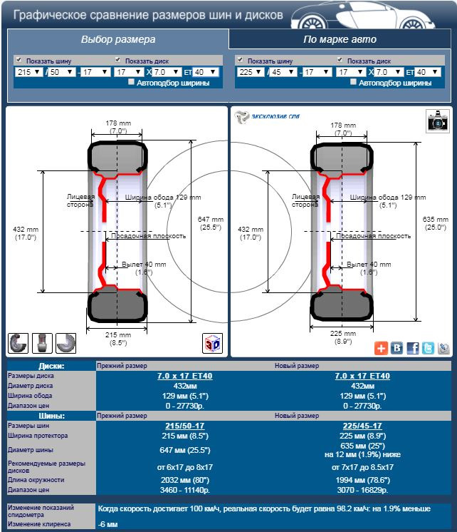

С размером выбор был — либо 215/45, либо 225/45.
215/45 — полегче, лучше выглядят на дисках, но выбор резины меньше и стоит она дороже.
225/45 — штатный размер для штатных же дисков 7J, размер более распространенный.
В итоге выбрал 225/45 R17!

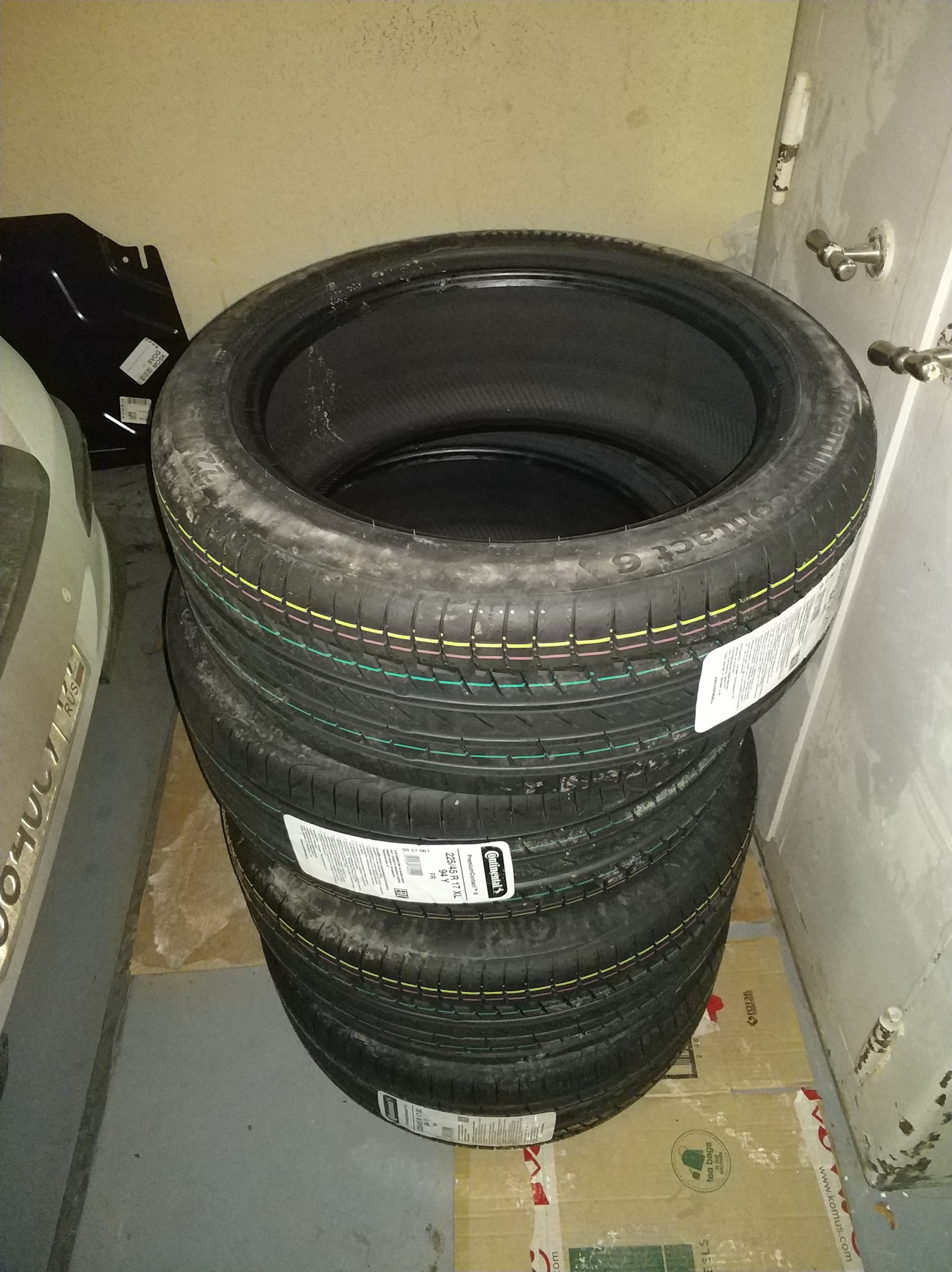

Для сравнения примерные цены за комплекты:
Kormoran (Tigar) UHP — 14к;
Hankook S1 Evo2 K117 — 20к;
Continental PremiumContact 6 — 22,5к.

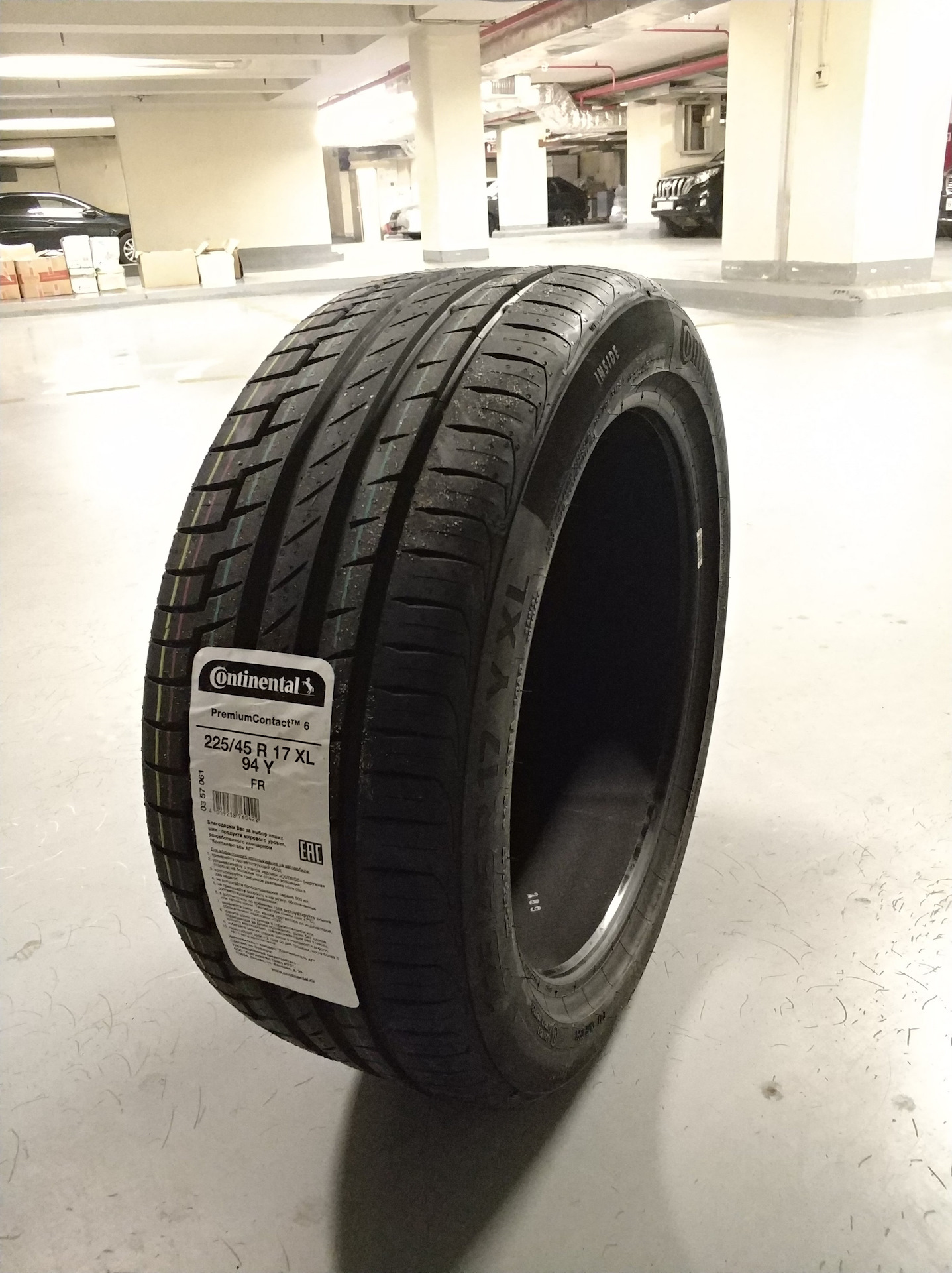

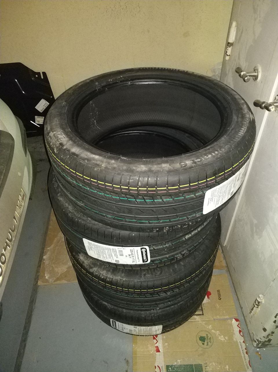

Решил не жадничать и заказал Continental!
Резина была на заказ и ровно через 4 дня заказ приехал…
Цена за 4 баллона — 22 580 руб.

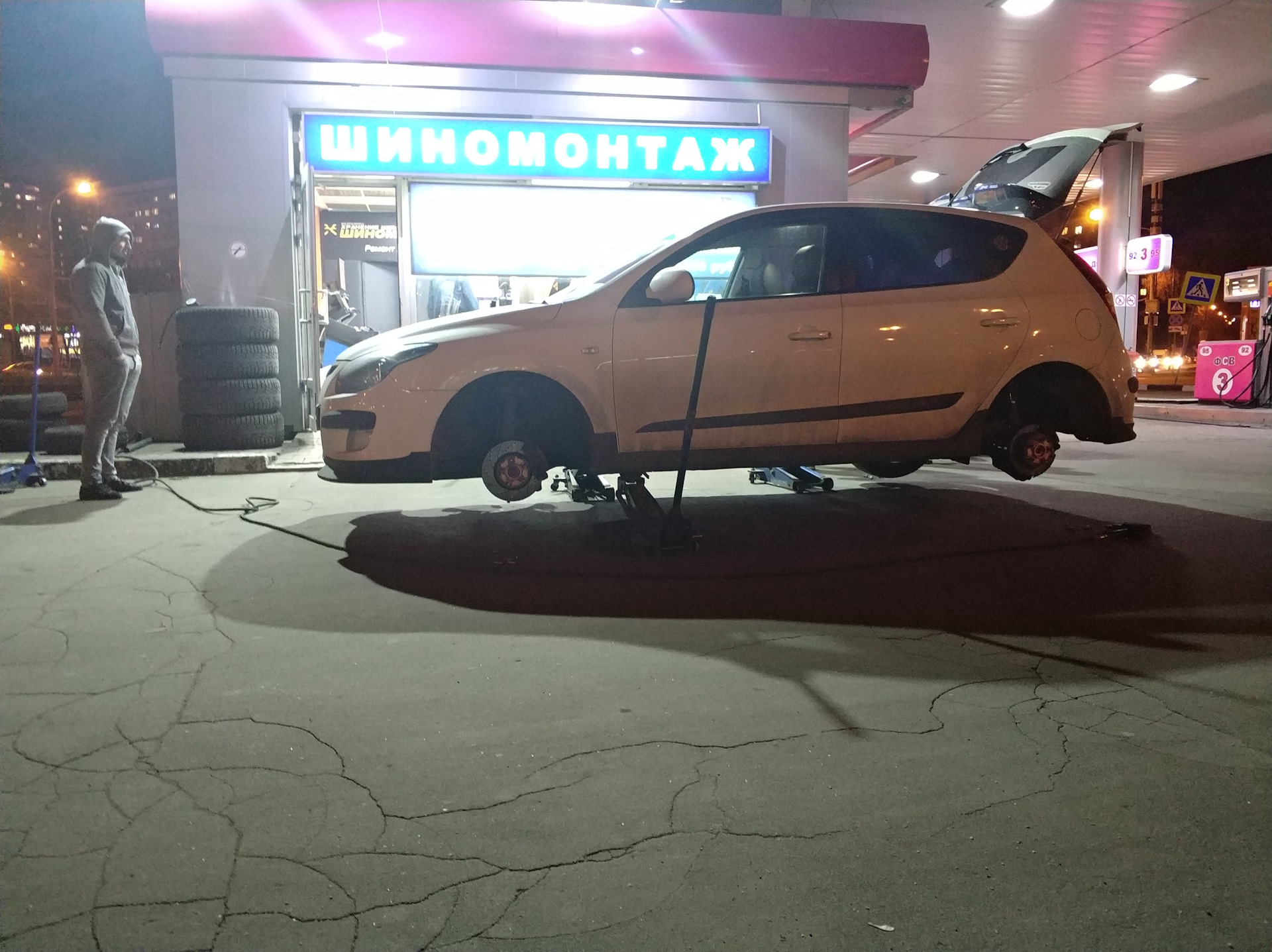

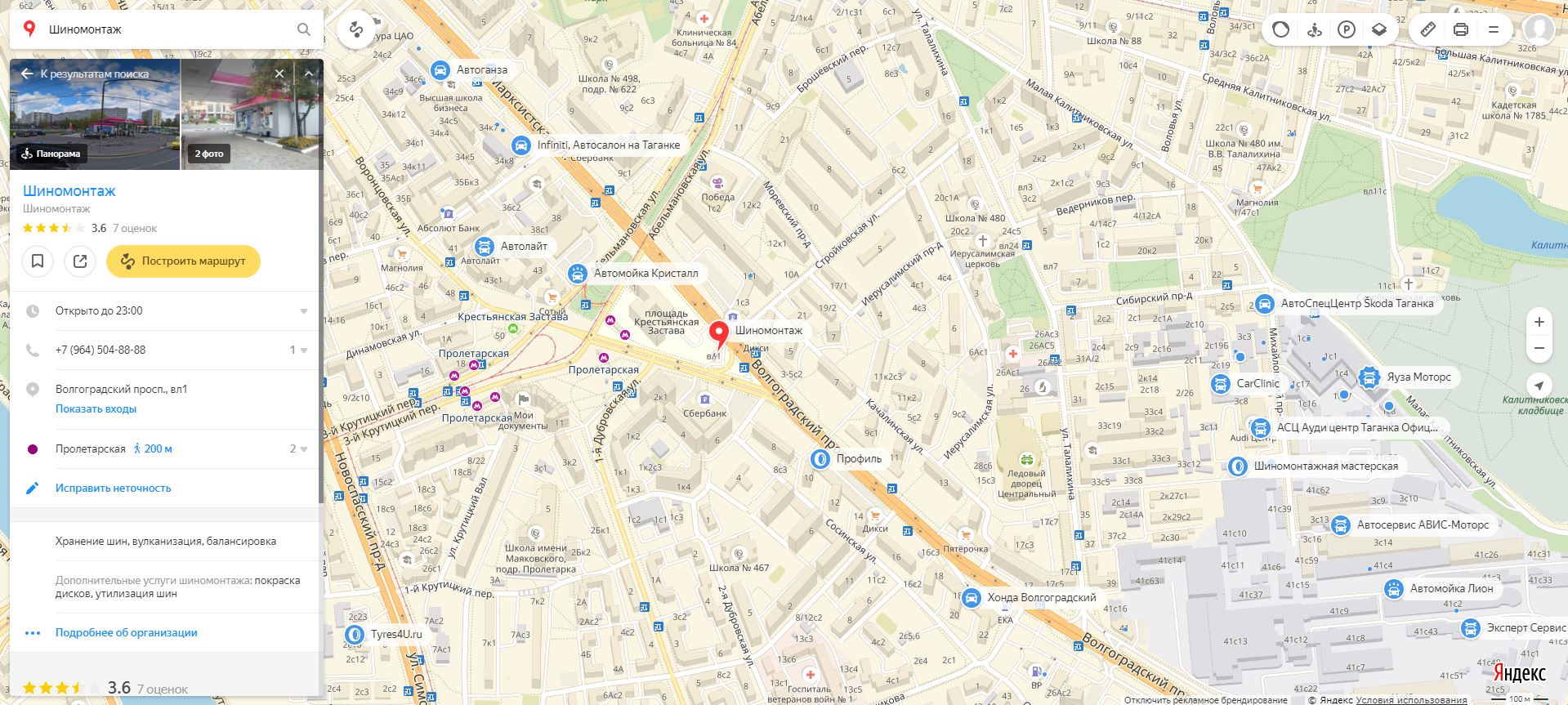

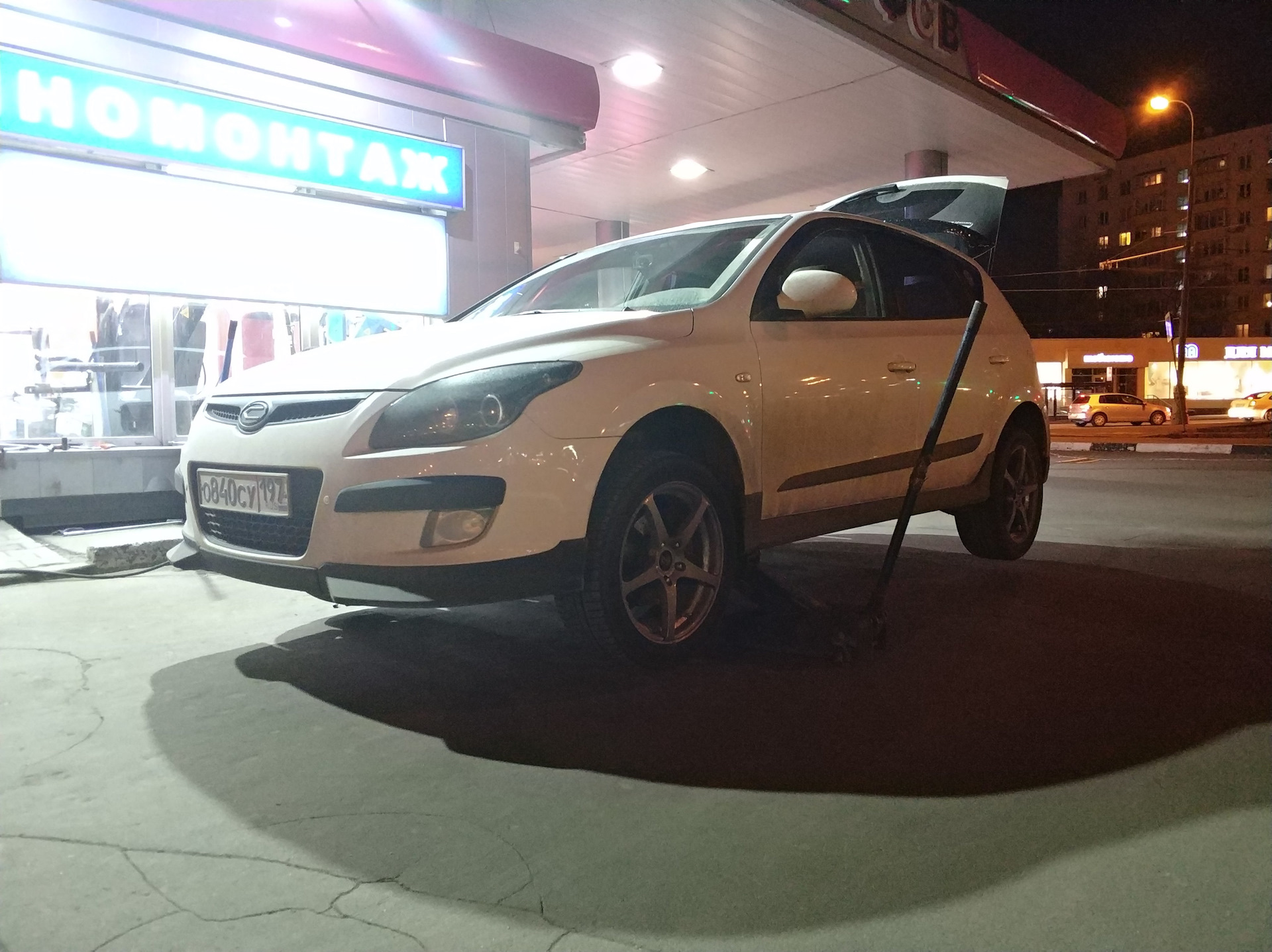

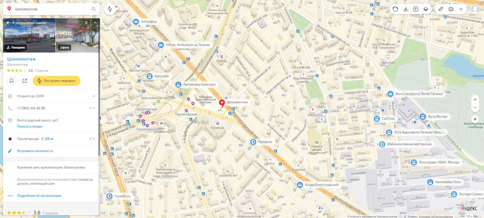

В этот же день поехал переобуваться, благо uncletolya подсказал проверенное и недорогое место, к тому же и по пути домой. Большим плюсом — работают до 23 часов.
За шиномонтаж отдал 2 400 руб.

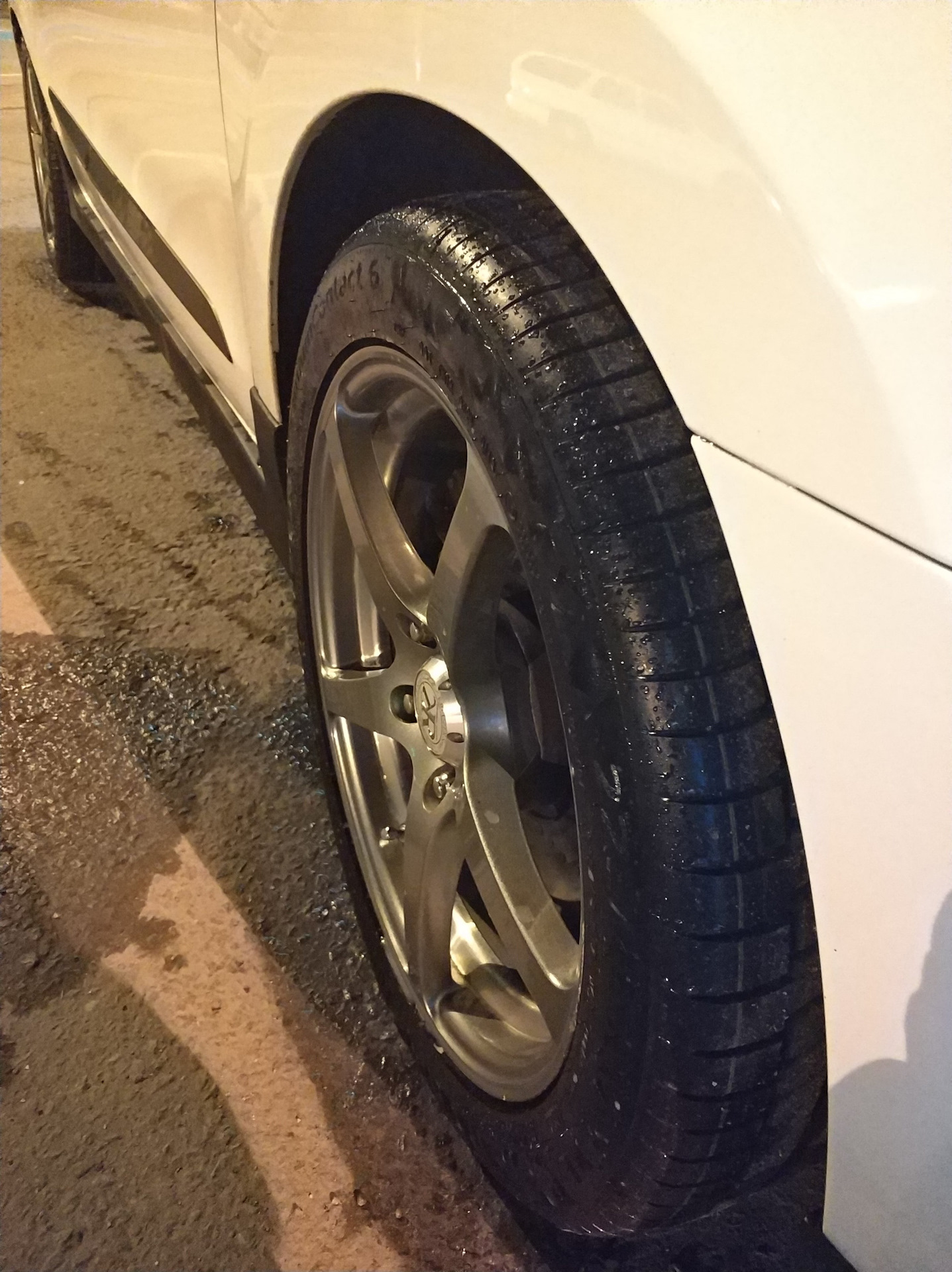

После шинки на моечку)

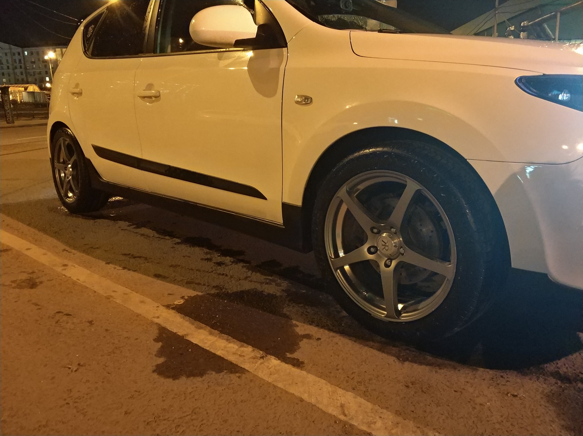

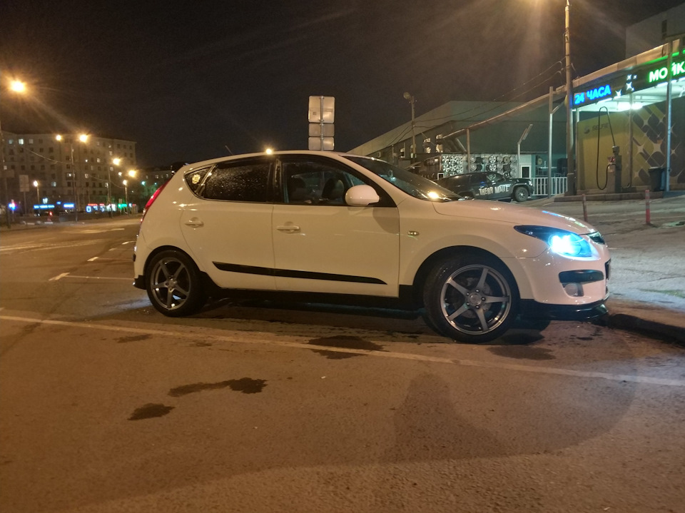

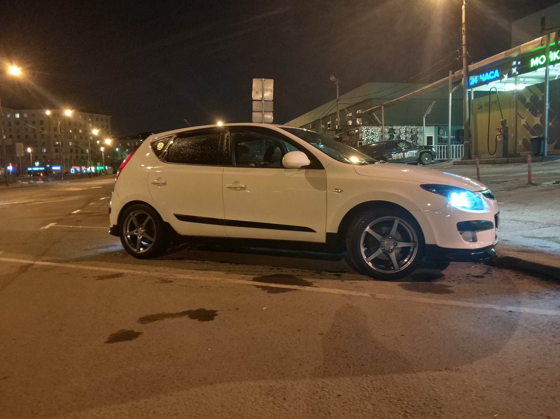

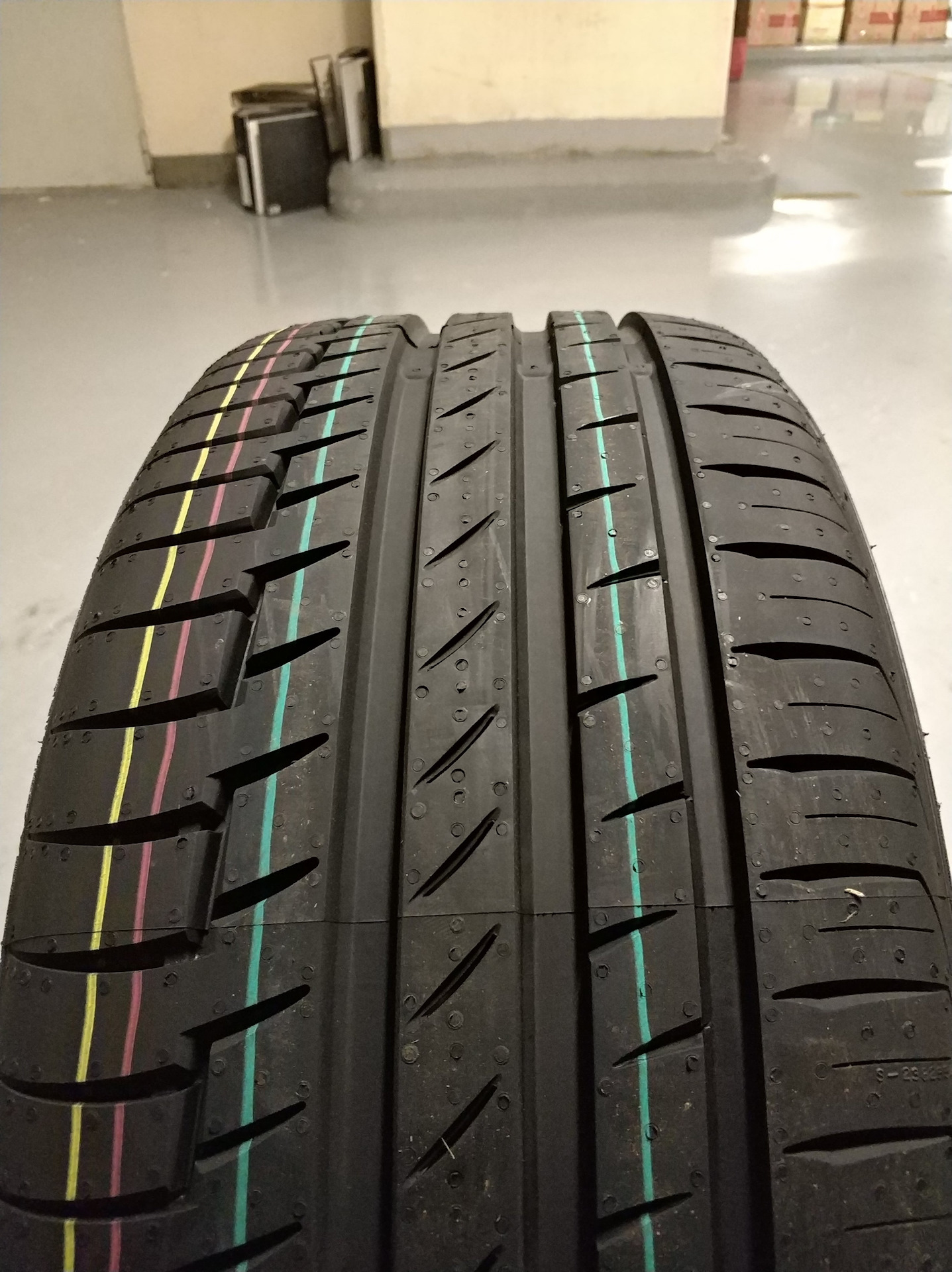

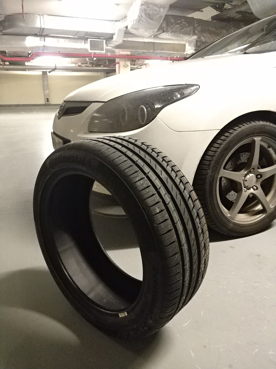

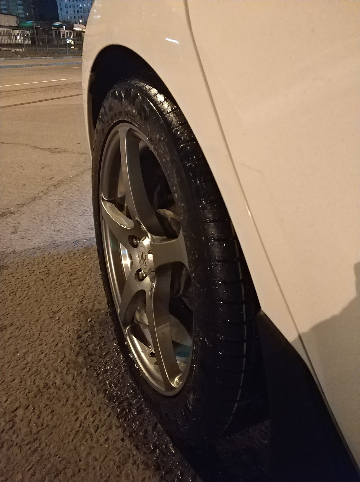

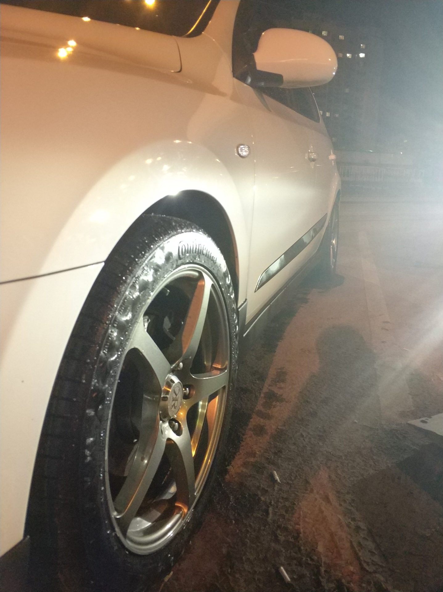

Диски — Yokohama Advan Kreuzer Series V, 5x114.3, ET40, 7J (вес 7.3кг);

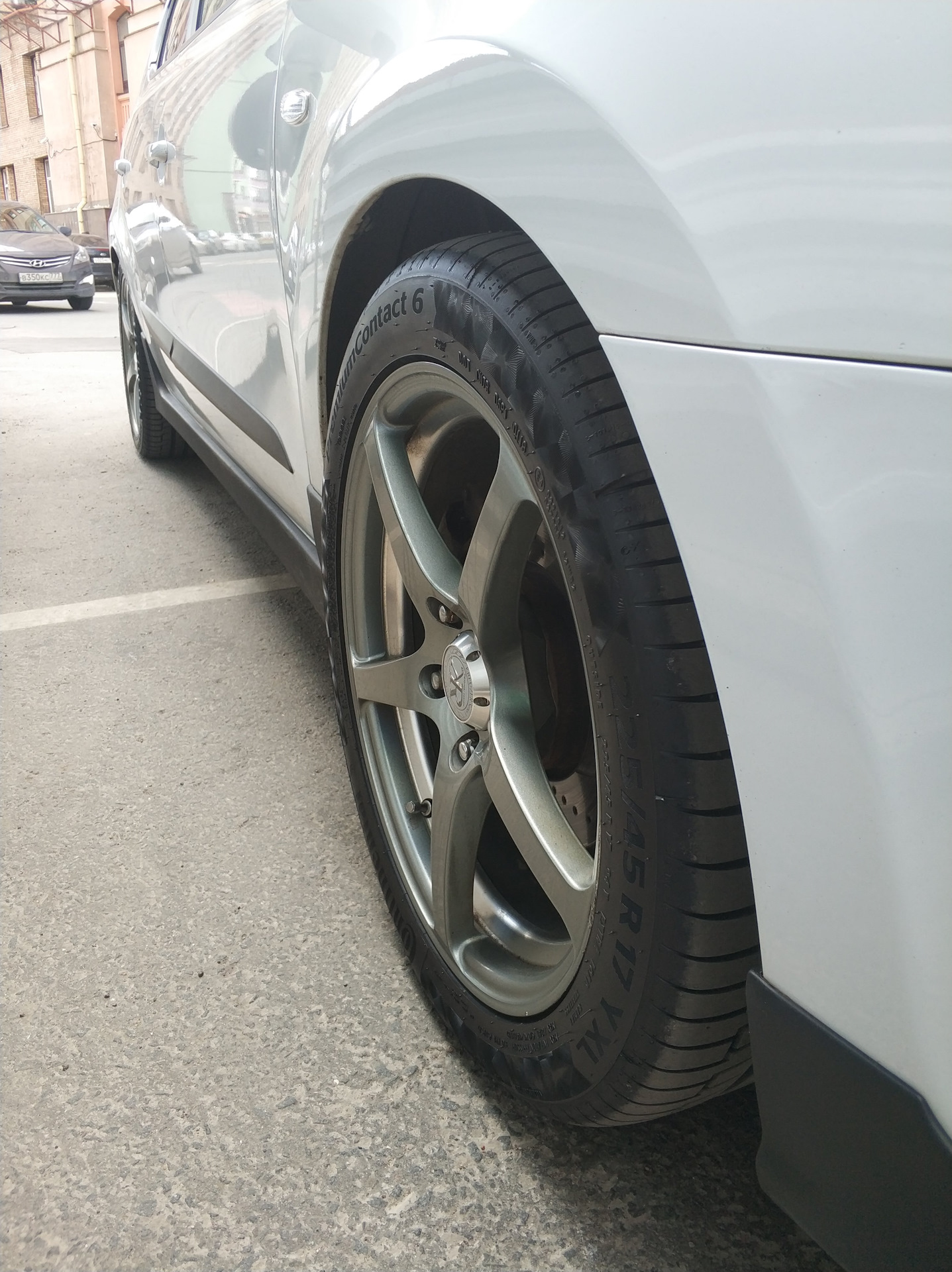

Резина — Continental PremiumContact 6 225/45 R 17 XL 94Y
Первые впечатления от резины:
Управляемость отменная, колейность чувствуется минимально, руль острый, мелкие неровности проходит отлично (явно лучше зимней 215/50). По ощущениям — машина стала лучше разгоняться и тормозить (за счет уменьшения диаметра колеса).
С шумом не так все хорошо — шума явно больше, чем от зимней липучки, но обкатку еще не прошел (судя по отзывам шум должен уменьшится, да и температура пока не оптимальная для летней резины — около +5 градусов).

Привет, напиши полные параметры дисков.
Привет, вылет 40, ширина 7, 5x114,3, ЦО — 67,1 (кольца металлические запрессованы)

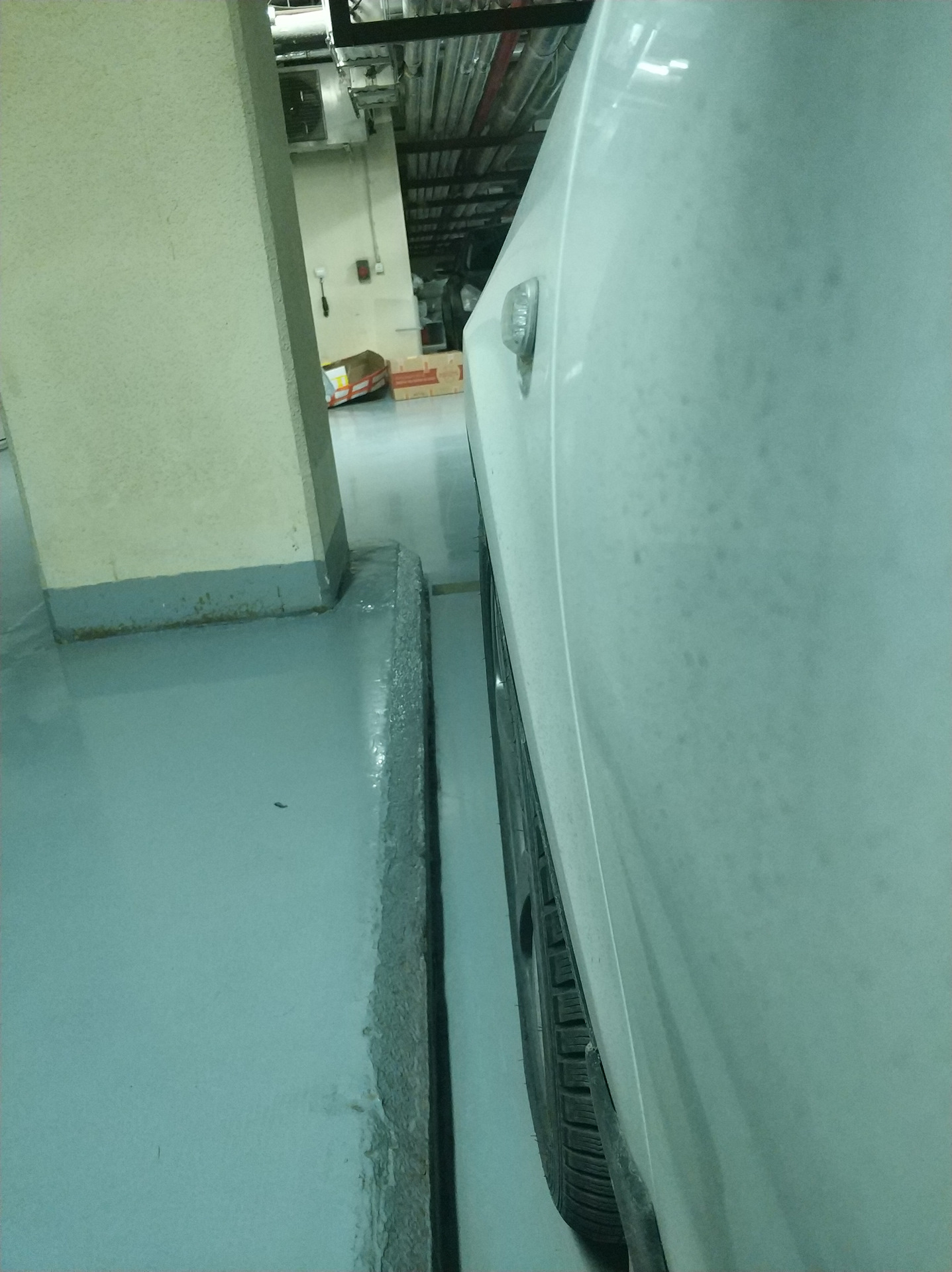

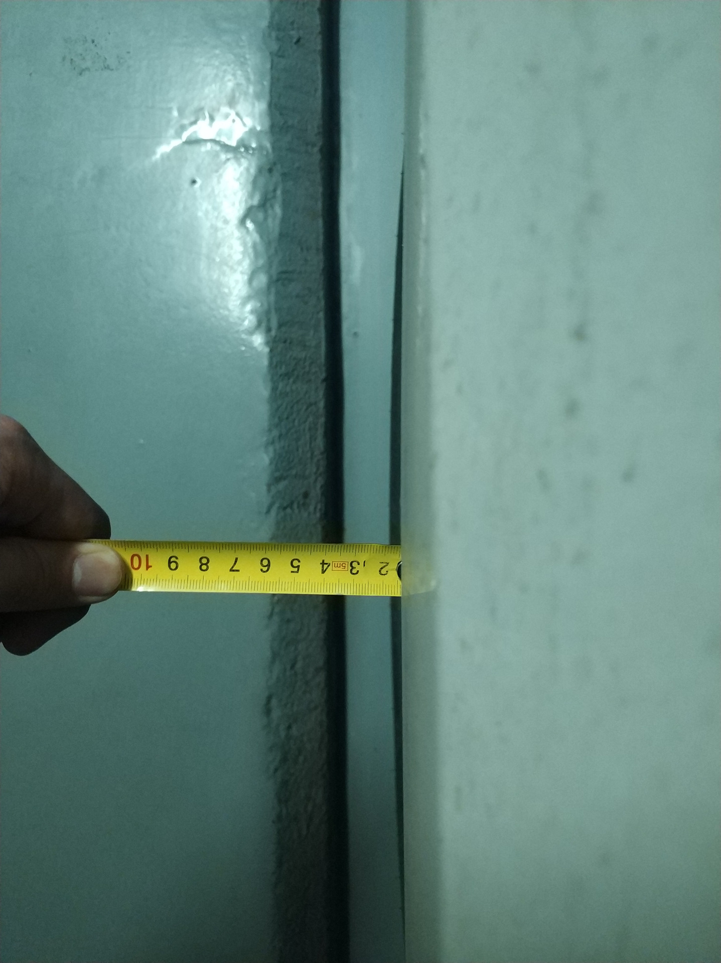

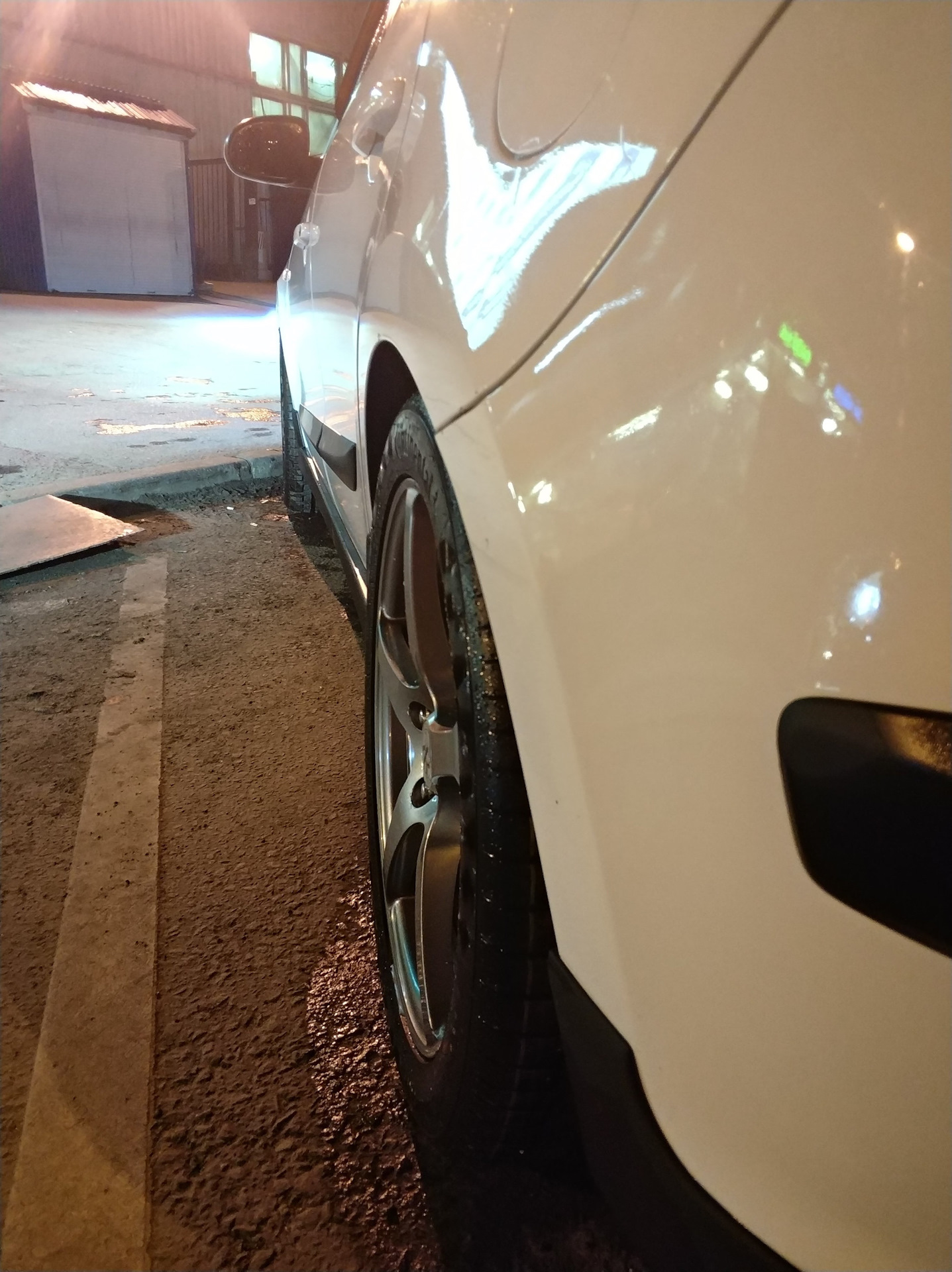

Слушай, а такой вопрос…хочу воткнуть диски R17 j8 et35 как думаешь встанут? В плане хочу чтоб ничего не цепляло не терло. резину 225/45 или все таки стрейч поставить 215/40?
Должны встать. Спереди точно встанут, сзади желательно примерить (из арки выдут на 1,5см отнительно моих).
По резине — на вкус и цвет как говориться)
225/45 — это четко вровень должно быть. 215/45 — будет небольшой стрейч. 215/40 — имхо, маловаты.
Примерить нет возможности, вот все голову ломаю… не хотелось бы заказать а потом на продажу выставлять. может все таки попробовать поставить резину на перед 215/40 а назад 225/45? Как считаешь?
У тебя есть еще место в арках? В плане вылета?
На драйве ни у кого не видел случаем таких параметров кто бы ставил?
Рулеткой замерю — выложу
Freem89
Зад четко по арке будет (+1,7 см к моим)
Freem89
Перед будет выписать немного (на 5-10 мм)
Спасибо братан! 👍🏼

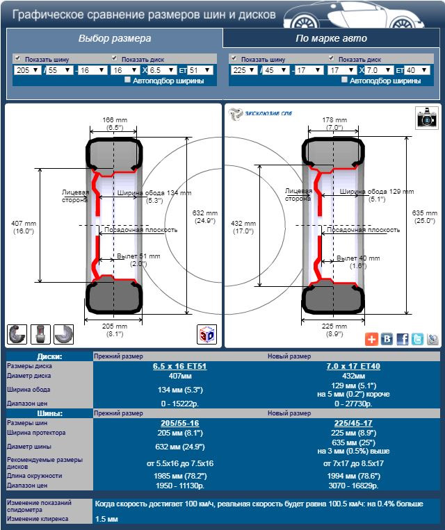

Штатный размер какой у Вас на машине, можете подсказать?
225/45 R17
С завода было 205/55 R16

1. Уменьшился диаметр колеса (12 мм — прилично…).
2. Уменьшилось сопротивление качению — лето жестче, чем зима, поэтому и деформация резины меньше.
3. Вес колеса в сборе под вопросом… Скорее всего также уменьшился.
В целом резей доволен на все 100 — проехался по мкаду, колейность минимальна, управляемость на уровне, шум есть после зимы, но терпимо. Информативность достойная, при этому мелкие неровности проходит гораздо лучше зимней 215/50.
ну, с зимней возможно, я лето сравнивал. Но все равно сомнительно) (если сравнивать зиму в минус, когда она не желеобразная)
Если лето сравнивать 215/45 и 225/45, то можно даже не сравнивать — 215/45 будет быстрее)
Зимняя липучка при +5-+15 плывет в поворотах очень сильно. Давление 2,7 не спасает. Именно поэтому и махнул резину, т.к. уже невыносимо ездить стало.
В летние пока качнул 2,5, а дальше видно будет.

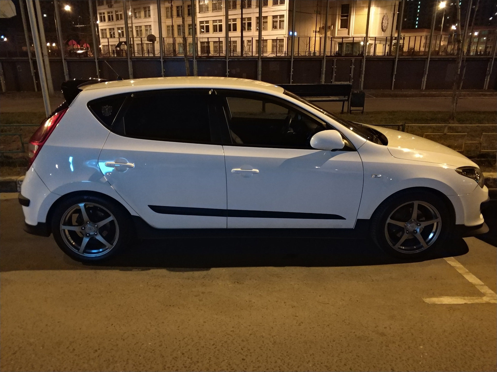

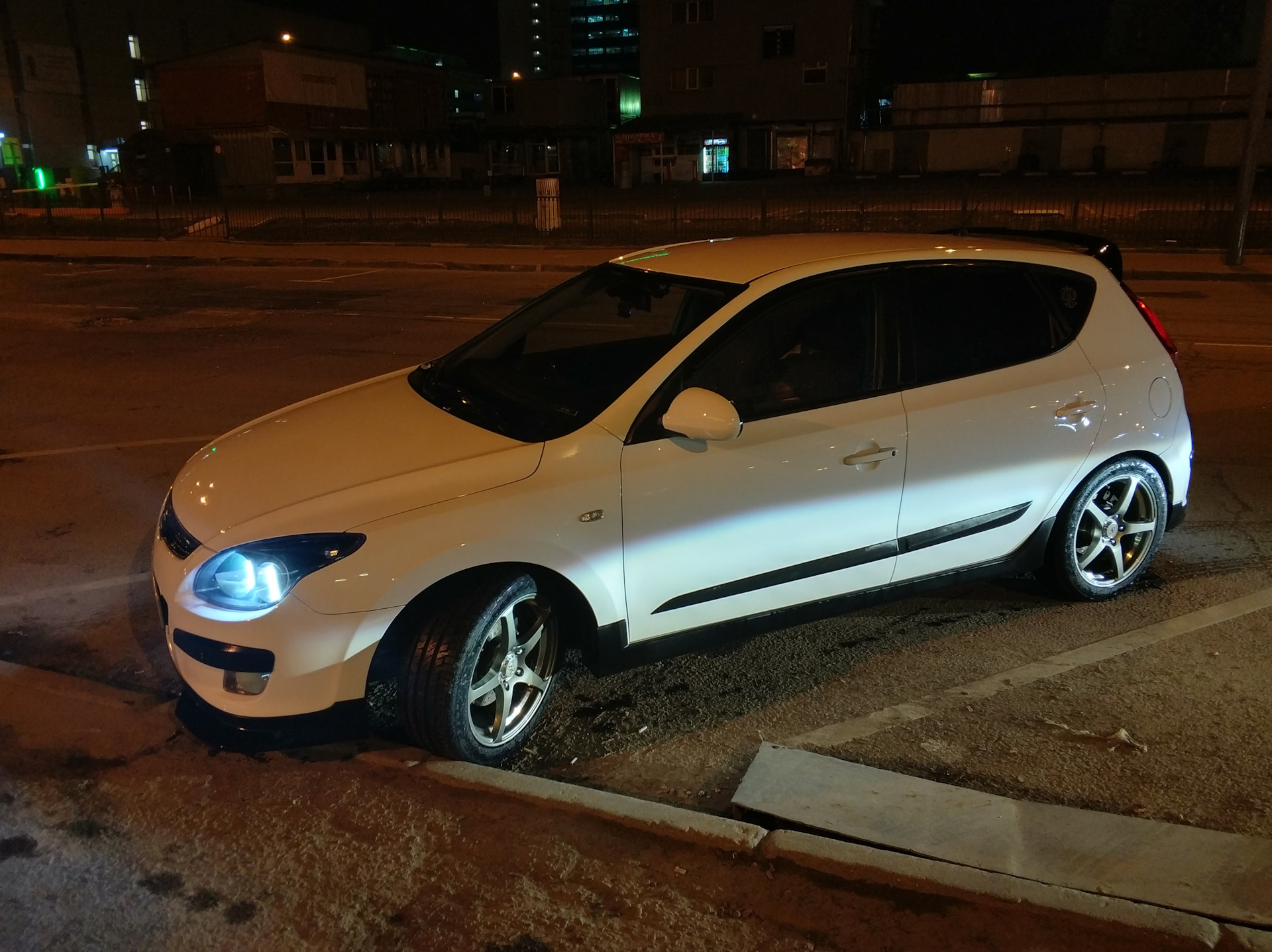

Выглядят здорово.только джип. как бельмо в глазу. :)
Предлагаешь уронить?)
Думал на эту тему, единственный подходящий для меня вариант — пневма… Но дорого :(
Пневма — это верхушка всех вершин.мы же плаваем ниже и меняем пррсто пружины. ))
Это слишком просто и скучно))))
