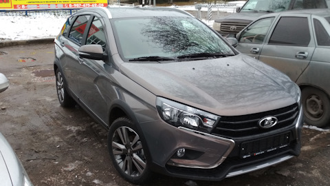

Отвёз вчера машинку по гаратии по поводу резинового скрипа при рулёжке с парковки.
В этот раз покатушки почему-то не потребовались, поверили и приняли так на диагностику, с утра сказали позвоним. Догадка (спасибо камраду bumboxx) подтвердилась и при звонке сообщили что они начали переписку с заводом. Подшипники у них были в наличии, так что сразу с работы я машинку забрал. При этом менеджер сказала что они поставили так и звук ушёл, а завод уведомили по факту.
Вобщем у меня появился хороший менеджер на Красной Сосне.
P. S. Мои опасения что могут прикапаться к дискам были зря. Посмотрел на стойки сверху, болты оставили прежние — шестигранники
Та самая запчасть в наличии сегодня
