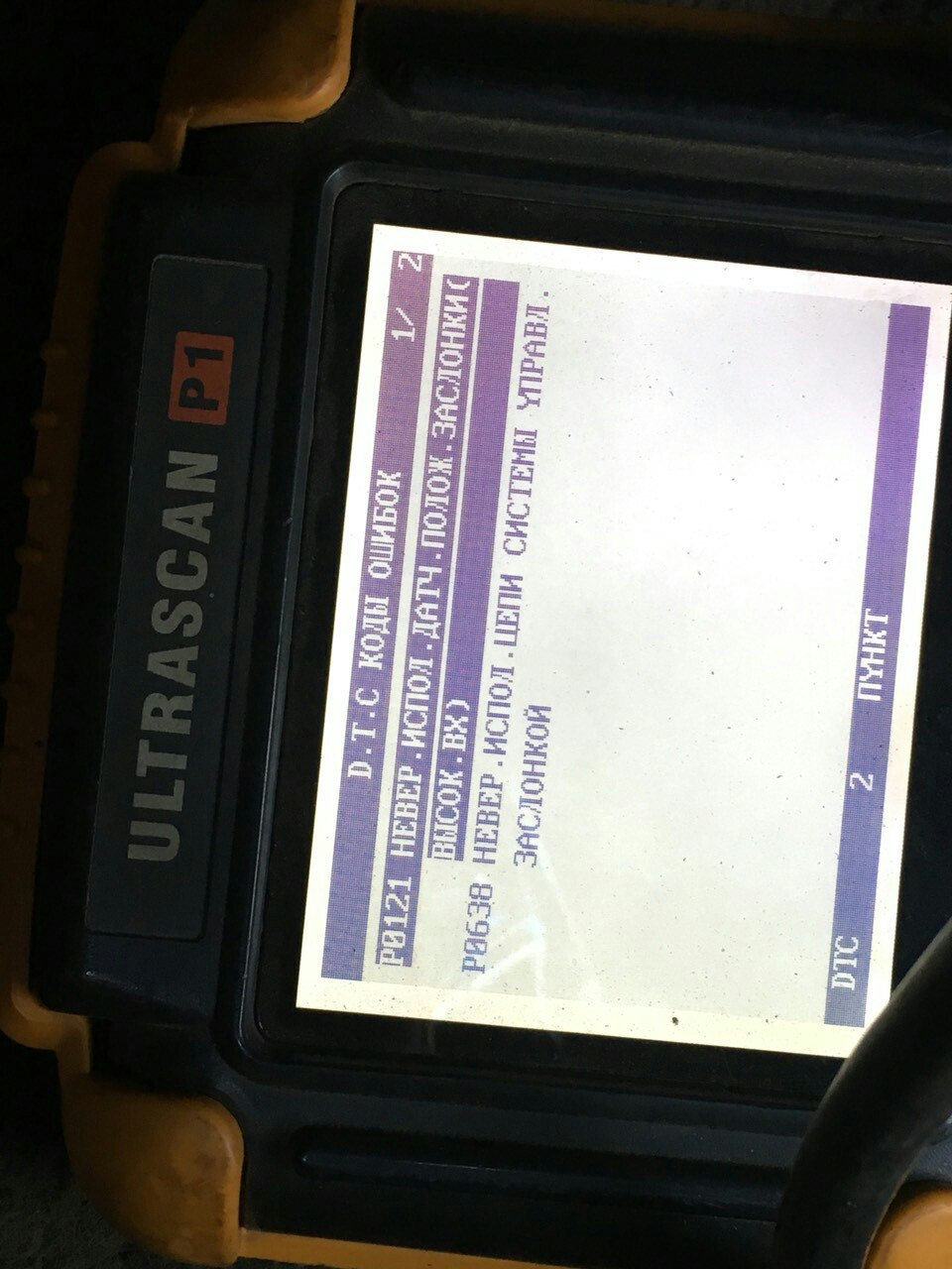

Всем приветище! Буду крайне краток, решил прокатить пацана показать живую субу! при подьезде к светофору, на желтый топаю впереди зеленый должен загореться! загорается не зеленый а чек, чек Карл! позор да и только! Аварийка обочина! Мотор трясет, на Драйве работает как 2109 на спорт валах, обороты 1100, педаль не реагирует! тапка в пол кое ка едет, короче аварийный режим!, Скинул клему. В общем помогло на неделю! Так как жена на ней ездит 99% времени, у меня рабочий рафик 2013года, она стала чаще и чаще звонить, в итоге к концу февраля, машина встала на неделю в центе города) на работе, гугл по ошибкам и симптомам а так же сервис субару не официальный местный приговорили мозг и точнее микросхему(моторолла, хеломото)))) управления дросселем, у многих марок эта ошибка или мозг или дроссель… В общем так как ждм это копейки по ценам, заказал моз, 10 дней ожидания(в праздники попал, 8 марта) и они у меня, завожу на старых мозгах, машина прогрелась, сновва мистер джекичан, 1100боробов, аврийнй режим!, окей!, меняю мозг, иииии, и нихуа! вторая версия лечения проблемы, заказываю с Нижнего Новгорода дроссель зсаслонку за 890р!, три дня ожидания, время 18.00, погода +0, неужели можно спать спокойно! конечно, но не в моем случае))) меняю с соплям на носу в центре города эту заслонку, с Надеждой! поворот ключа, секунда и бубубубуууу, все четко, Джекичан на родине, пони под капотом, обкатываю в центре на всех режимах, валит едет все зергуд!

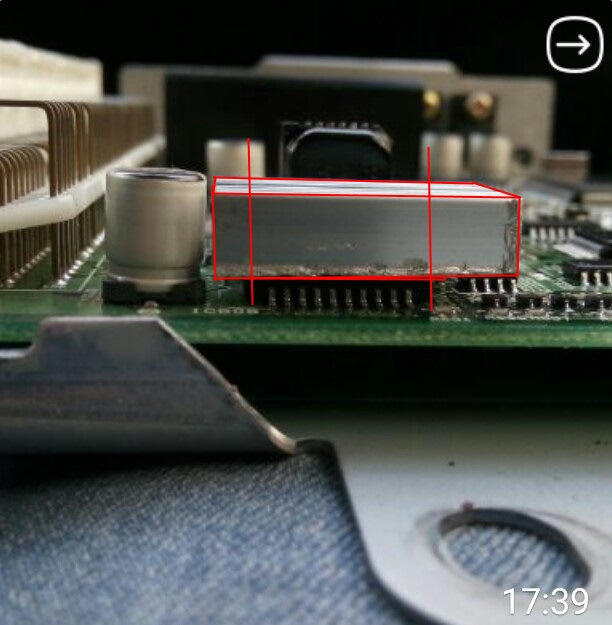

Отогнали им больного с утра, вечером звонят, приезжайте пробуйте! говрят, пару часов гоняют, все норм, нооооо! только жена села за руль, отьеаала, снова привет)))) оставляем, но последние разы помогало, заглушил завел, поехал, до рандомного проявления ошибки, с каждым днем все чаще и чаще! поисковые системы сто только не выдавали., кому помогало перепайка злополучного чипа моторола на новый, с алиэкспресс, цена 300р. всего! но я недумал что все же он, но… решил приклеить радиатор охлаждения на этот чип, так как на одном из форумом его прогрев феном ускорял ошибку, ну приклеил, ну не помогло…

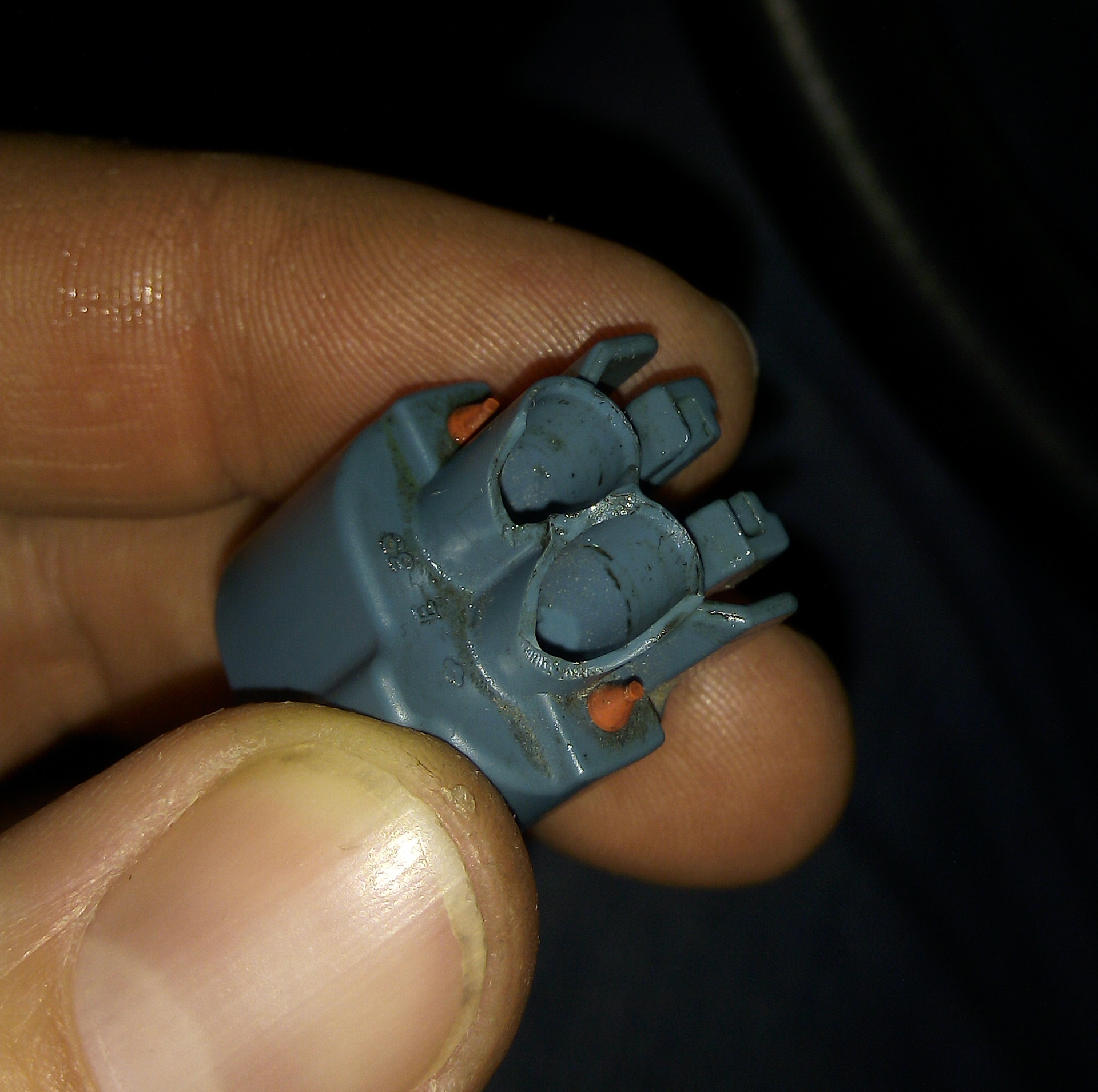

и вот как Бог навел, находясь в районе соленоида турбины потянул за провода и опа! у меня оба провода в руках, фишка на месте! контакты зеленые! Завожу, чек, обороты 1100 педаль газа не реагирует на нажатие, максимум 2000 дает, окей, думаю, сдергиваю с соленоида фишку И! обороты упали до нормальных! на газ хоть до отсечки жми! Ну думаю, попалась сука! поджал контакты, поехал кататься у дома, 5км накатал, все валит едет норм, звоню жене, я вроде починнил, поехали кататься! накатали 30км, вылазит чек, мать его, сука, что тебе надо то!, сдергиваю соленоид, обороты упали, чек горит, но машина едет хотя бы, но дует 0.4!
по знакомым нахожу на пробу соленоид турбины от ГРб, но всеж, три дня во всех режимах, чека нет! значит влага попавшая в нутро повредила его! чеков нет, давит 0.9, едет! а то уже думал педаль газа менятьт, машина на электродросселе!
В общем я так поборол эти ошибки! надеюсь кому то поможет!, проверяем сначала контакты, после все остальное, кто знал что соленоид будет давать такие ошибки! на дроссель и мозги! цена мозга 1000р. дросселя 900р. не много, но все же!

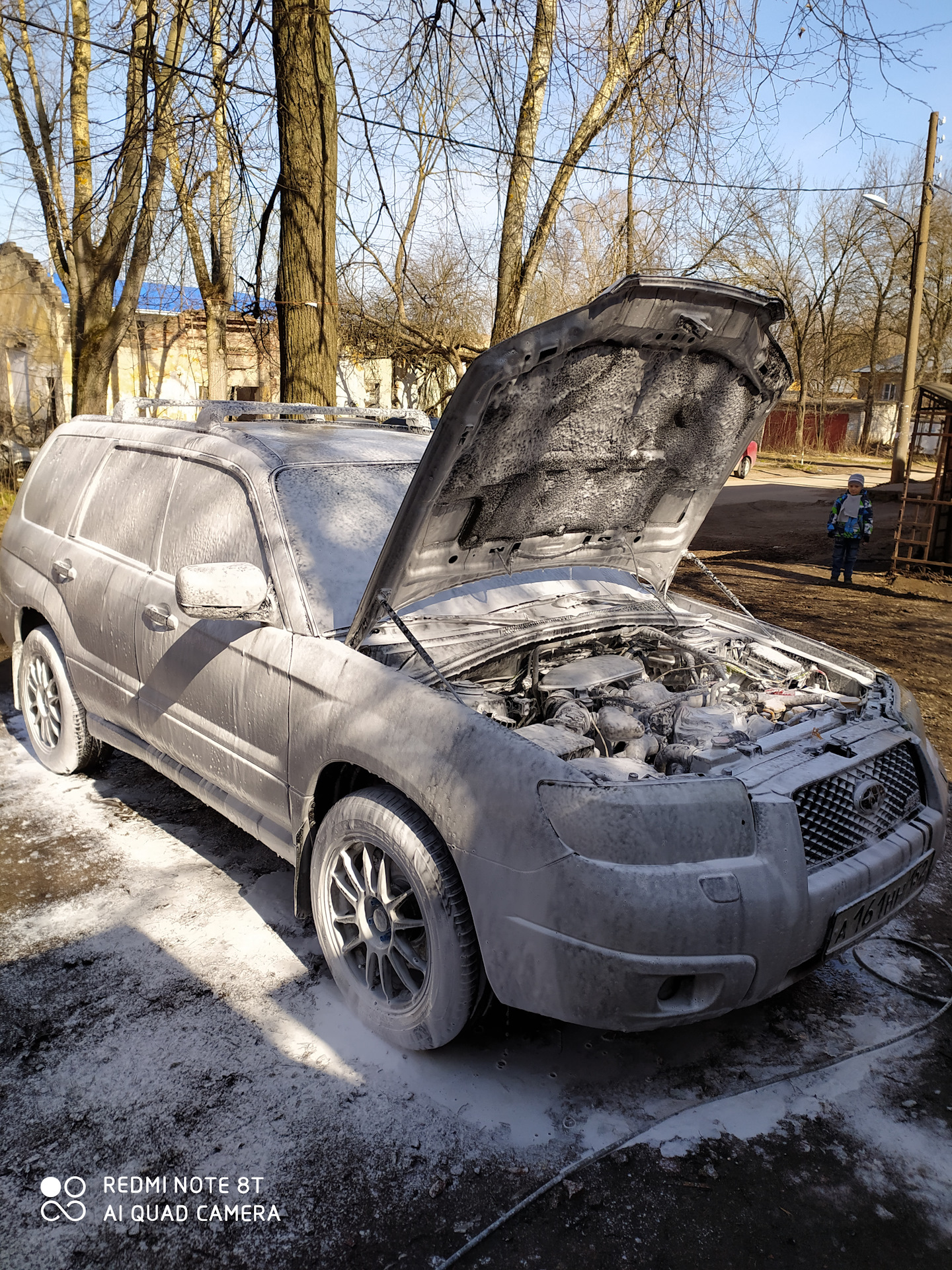

Привет. Все тоже самое сегодня началось на атмоторе после того как я его помыл основательно. Какие фишки смотреть, где искать может подскажешь?
привет, для начала с левой стороны когда открыт капот у чашки, разсоедени и просуши, так же подожми контакты которые покажутся что нужно, и с самой заслонки фишку смотри, где то вода, естественно акум скинь.
Привет. Спасибо щас попозже приду искать, сушить)))
Осенью был косяк, ошибка вылезла, доехал до электрика, залез в разъем, и говорит, смотри, сейчас без сканера скину ошибку, поджал контакт и чудо))) так что ищи воду, и ещё может есть спрей для контактов, побрызгай,
Спрей щас закажу)))
То же пойдет. Суши для начала, пробуй компрессором если есть. Или спирт)
Щас из запаски продувалку делать буду, спирта нет(((
Ну суши, что делать раз нет ничего.
Скинул фишку мотора, фишки дроселя обе. Дул через шланг из запаски))) пока все норм. Завтра обработаю разъемы спреем ЛМ.

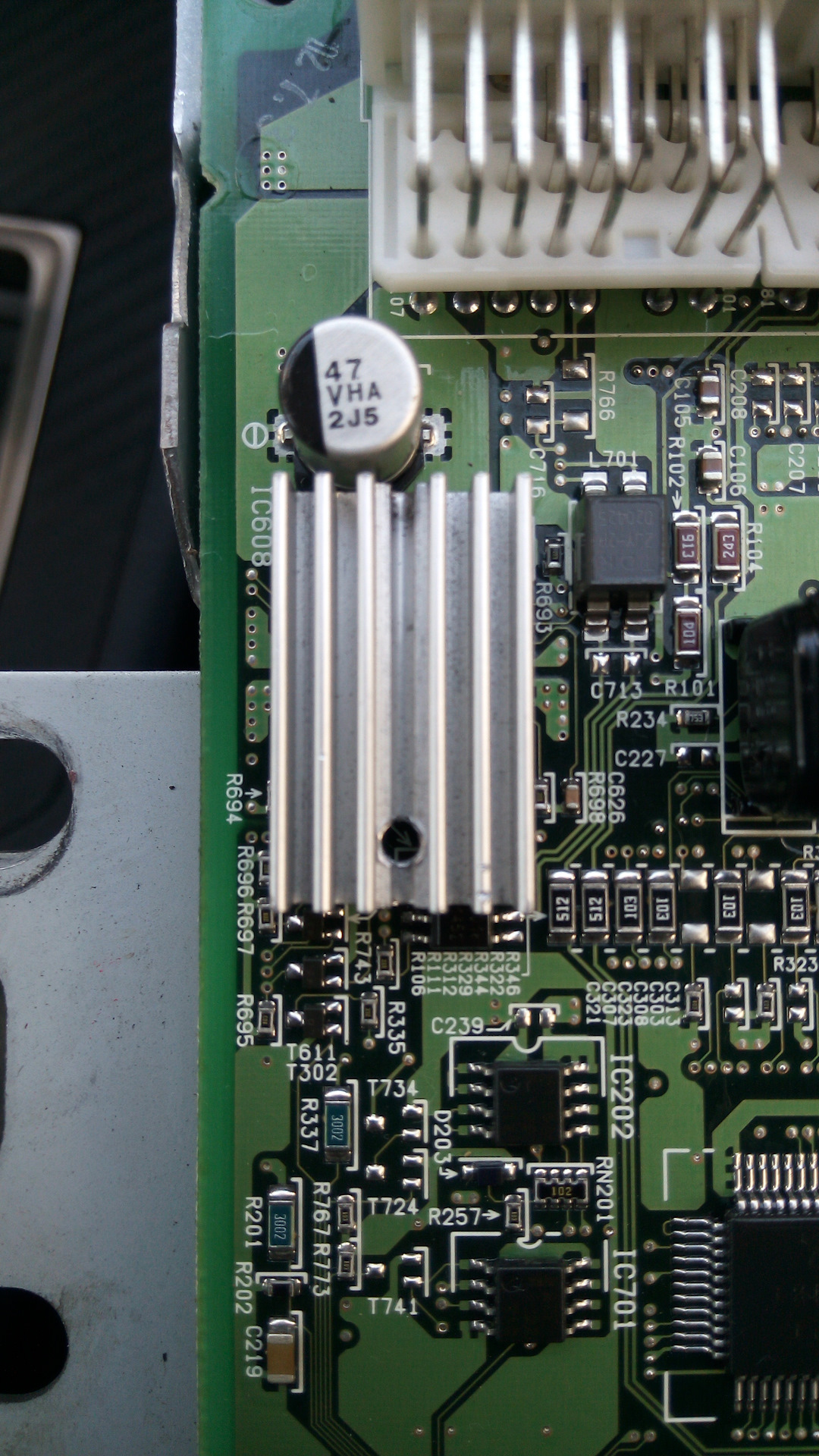

Я так понял, судя по forester.club/showthread.php?t=65187, замена соленоида помогла ненадолго? У самого подобная проблема, в том году менял и педаль, и ДЗ, и ЭБУ, вылечилось сменой заправки, в этом году уже и смена заправки не помогает, обороты плавают и периодически появляется P0121, куда дальше копать — непонятно. Причём ладно б проблема была постоянной, а то 3 дня ездит нормально — день начинает мозги компостировать, на сервис приезжаю, а авто, зараза, начинает в это время беспроблемно работать.
Вылечил! Перепаяли чип управления заслонкой. Причем от импреза 1.5 чип. Уже вторая неделя. Машину не узнать! Ещё проверь массу на моторе. Со знакомым электриком разговаривал. Он сказал это то же немного влияет на электро педаль. У меня да 1 болтик был не доконца прикручен. Чипы Моторола они глюченые. Тошиба говорит жалоб нет.
Понял, спасибо!
Сегодня в бж напишу. Пригодится думаю многим!
Записи так и не дождался, спрошу здесь, как называется чип от импрезы? Надо ли что-то при этом ещё паять/программировать в ЭБУ? В сервис сгонял, но, как назло, машина симптомов плавающих оборотов и ошибок не проявила, отдали обратно со словами "хз, вроде всё нормально", а на трассе опять глючить всё начало. Ещё нюанс — если замена компа не помогла, то этот чип где-то в другом месте впаян что ли? О_о
Да не дошли руки тогда. Эти чипы на алиэкспресс есть. Цена 300р. Что ли. Чип на плате впаян если вскрыть крышку мозгов. Вечером найду фото. Ничего программировать не надо. Перепаяли. Воткнул все и заводи езжай ))
У меня, я так понял, сейчас Motorola MC33186DH1, а вот её аналог от Toshiba не могу найти, пробивается только Bosch 30348. Блин, я к этой ДЗ скоро верёвочку привяжу и руками дёргать буду, ну все нервы вымотала уже )))
Верю. Знаю. Сам 2 месяца маялся) да эта Моторола и хеломото мозгов делает. Тошиба да. Работает без проблем. Попробуй от любого субаря где электро педаль найти. Или бош ради эксперимента . У меня по ногам подошёл. Перепаяли. И все. Почти месяц езжу. Проблем не знаю
