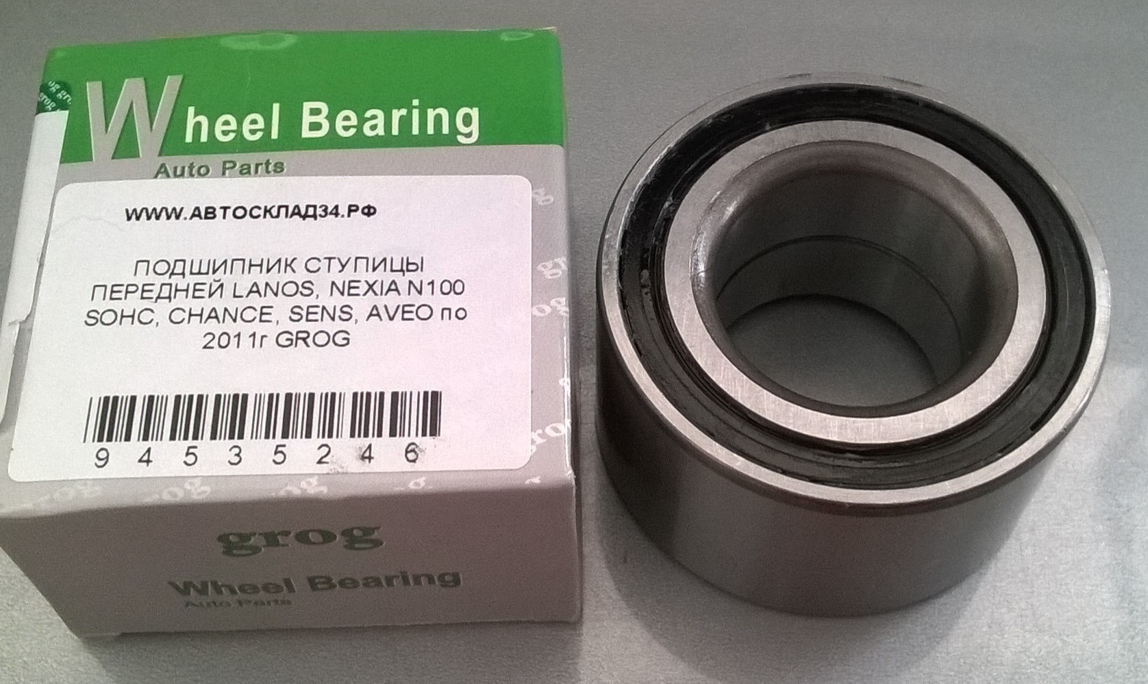

Тест-драйв китайского ступичного GROG завершился
Запчасти на фото: 94535246
Было дело.
Приспичило срочно, заказывать и ждать не было возможности, поэтому был заказан ступчный NTN-SNR, а местном магазине был куплен сей изделие за 250 руб (сейчас 400 руб).
Ставил без надежды на долгий срок юзанья.
Сегодня заметил звук далекого самолета.
Пробег на этом китайском изделии составил 67 тыс. км.
Очень достойно. При условии, что NTN, FAG ходят от 70 до 100 тыс.

Хороший показатель. С моими пробегами это было бы 5 лет))
хороший пробег на Китаёзе, мне вот всё не везёт с этими ступичными-не ходят долго
Лучше настоящий Китай, с неизвестным брендом, чем подпольный оригинал или именитый бренд).
Нормально отходили. мои фаги пока 80 и 60 тыс пробежали. тест продолжается)))
Я первый раз поставил китай )
Вот и поделился.
Но в любом сучае, это крайний раз.

А есть артикул этого подшипника ?
У GROG артикулы как у GM, только заказать их не получится. Это упаковщик. Работают исключительно на розницу.
Нет их в агрегаторах.
Да и сайт чет прилег grogauto.com/
