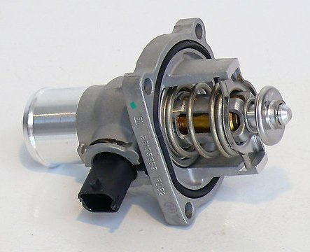

Как понятно из темы, периодически стала появляться следующая ошибка:
P0597 — current thermostat heater control circuit open
Цепь управления нагревателем термостата охлаждающей жидкости двигателя, открыт(термостат)
На сколько я понял, периодически залипает термостат в открытом положении и гоняет ОЖ по большому кругу. Ошибка может появиться на ходу на 2-5 секунд и тут же пропасть, либо после запуска еще не остывшего авто, то есть на лицо явное залипание термостата.
Сейчас настал тёплый период и проблем я в этом не вижу.
Но хотелось бы узнать, возможно ли вылечить данную болячку или только термостат под замену?
Небольшой ликбез:
В нагревателе термостата охлаждающей жидкости двигателя имеется механическое резервное устройство, предусмотренное на случай отказа электрической части нагревателя термостата. Механический термостат будет открываться при температуре около 104°C (220°F). Механический термостат будет работать циклически в диапазоне температур от приблизительно 104°C (220°F) до приблизительно 98°C (208°F). Нагреватель является составной частью термостата. Нагреватель термостата охлаждающей жидкости и корпус термостата обслуживаются как единый узел.

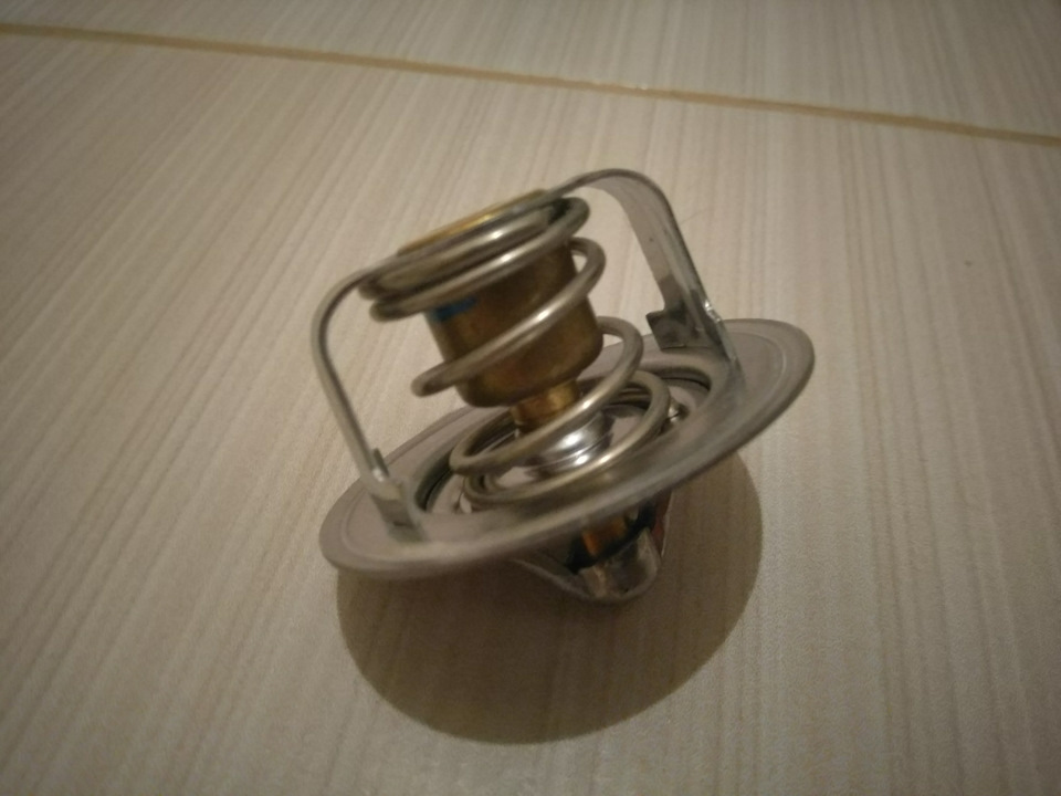

Если термостат штатный стоит металлический, то он разборный, и можно заменить только лягушку, так дешевле выйдет, чем покупать в сборе! А если корпус термостата из пластика, то он уже не разборный… Была такая же проблема, поменял лягушку, и всё нормально стало!
Стоит родной термостат и он пластиковый. Придётся менять на металлический.
Странно…, у меня родной металлический!
У тебя рестайлинг, может изменения какие.
Кто то и с рестайлингом писал что тоже пластиковый родной стоит
Сборка Шушары?
Да хз, видимо какие были, такие и ставили…, я думал что у всех родные металлические стоят, оказывается что нет!
У меня шушарский 13 года и стоял пластиковый) на 50 тыс заклинило, поменял на металлический
У меня металлический с завода стоит, тоже шушарская сборка!)

У вас двигатель от Лачети 1.6, просто механический термостат.
Они и на 1,6 есть металлические, и есть пластиковые!
а где эа лягушка продаётся как называется ?
А хз, клапан термостата наверное… Я к знакомому приехал, он в нете заказал мне её, вроде с емекса пришла!
Спроси у него как называется он или его номерок
Ок
kandrek
Вот он, там и номер его есть komplekt-to.ru/complete/c…at-1.6-109l.s.-32083.html
dimon162
А нагреватель термостата отдельно не меняется или лягушка это она и есть?

U nas v kz otdelno ne prodaetsya
