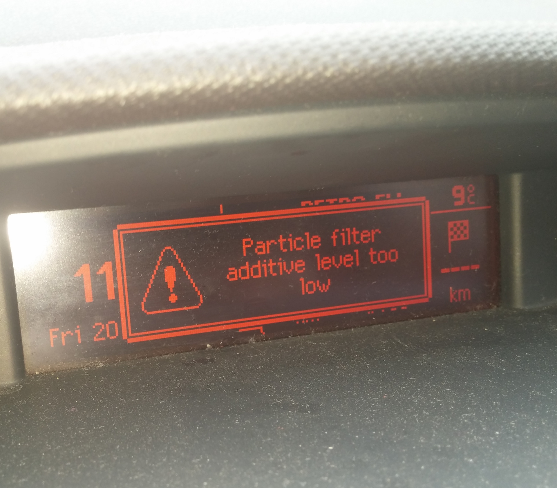

Стала загораться надпись particle filter additive level too low т.е. заканчивается присадка eolys пробег авто на данный момент около 140 тыс. км. Позвонил в ближайший сервис по французам, говорят надо смотреть на штуцер, чтоб определить тип присадки и по стоимости за все про все будет 5-6 тыс. Читал что народ сам добавляет присадку в мешок и потом просто едет на сто чтоб обнулить счетчик. На сколько эта процедура вообще выполнима в гаражных условиях?

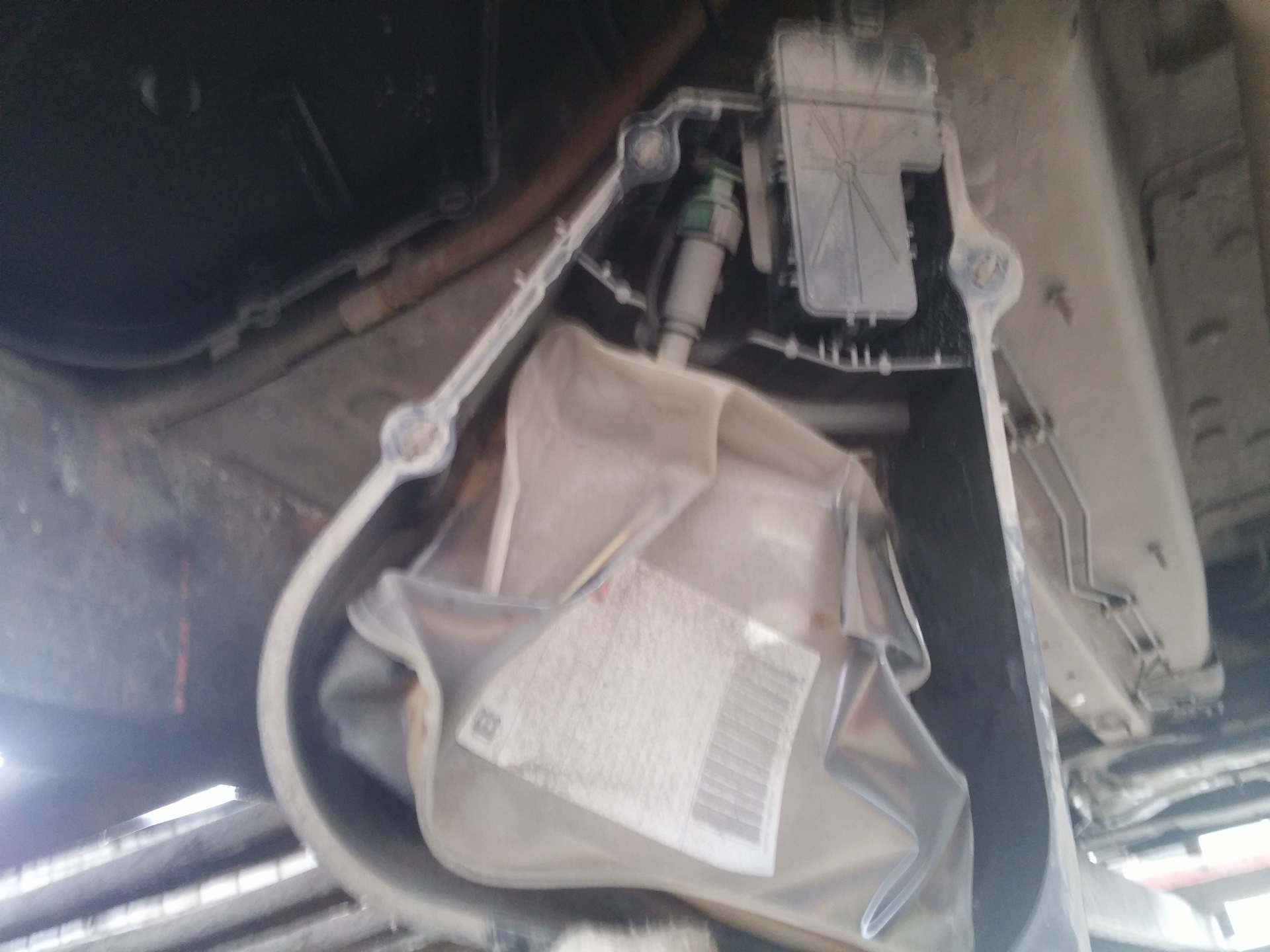

Да главное по цвету штуцеров понять какой тип присадки тебе надо лить. А снять бочок с Иолисом и залить туда присадку просто. Снимал этот бачок, треснут он у меня был… паял его. Там пакет с жижой. Залить не сложно. Или сам пакет поменять тоже. Но дороговатая эта мочевина. За эти деньги можно сам FAP вырезать и прошить тачку. Так как он со временем всё равно забьётся. Следовательно и регенирация будет проходить чаще, и присадка будет уходить быстрее. Вот сам решаю FAP удалять или же долить жижи, т.к. по паказаниям Лексии Иолис тоже в недалеком будущем иссякнет.

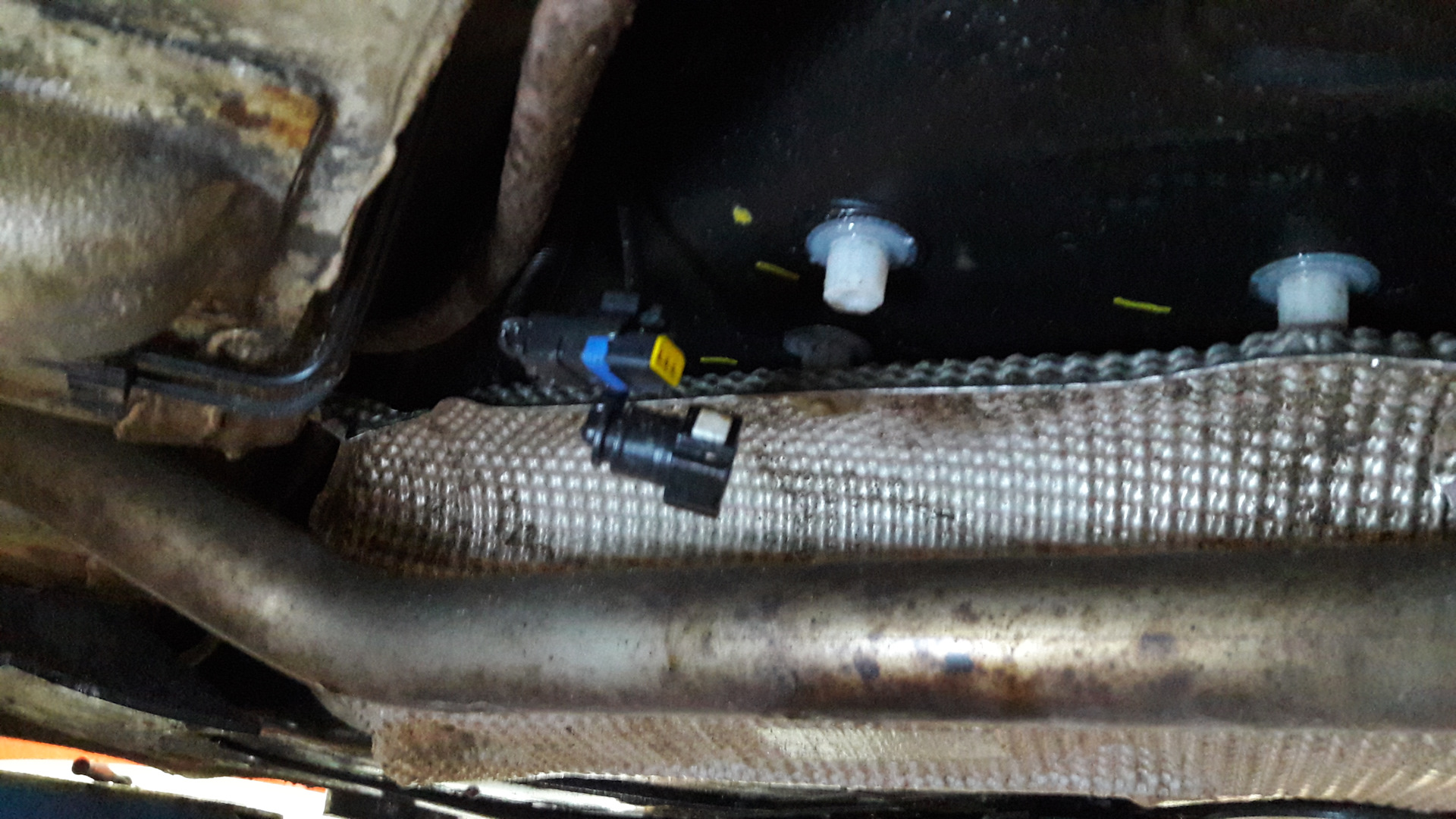

Штуцер у меня зеленый, значит 176 у меня, мешок почти пустой, сколько его покупать?
Я купил бы литр) И счётчик обнулил. А потом, если надо будет, долил.
Ну да, в принципе даже литр это на длительное время хватит
Ага! А там видно будет, может придётся и FAP вырезать. Или промыть его, ну или дырки в нем ппросверлить, как вариант)

Вот фото соединения моего бачка Eolys. Я так понимаю голубой цвет штуцера. И вот ссылочка по выбору по цвету mscar.by/cat/prisadki-psa-eolys_1518014/

Блин, или всё-таки белый? Посмотревши ютюб понял, что не то соединение я сфоткал, надо было то, которое идет от самого пакета в пластиковом бачке.
Да, а для этого нужно открутить крышку на четырех завертках под отвертку шлиц. У меня внешний штуцер тоже белый, но это не тот! Вот внутренности кожуха, зеленый штуцер и практически пустой мешок
Ну, у меня там грамм 500 было точно, так что ещё на год, два хватить должно)
