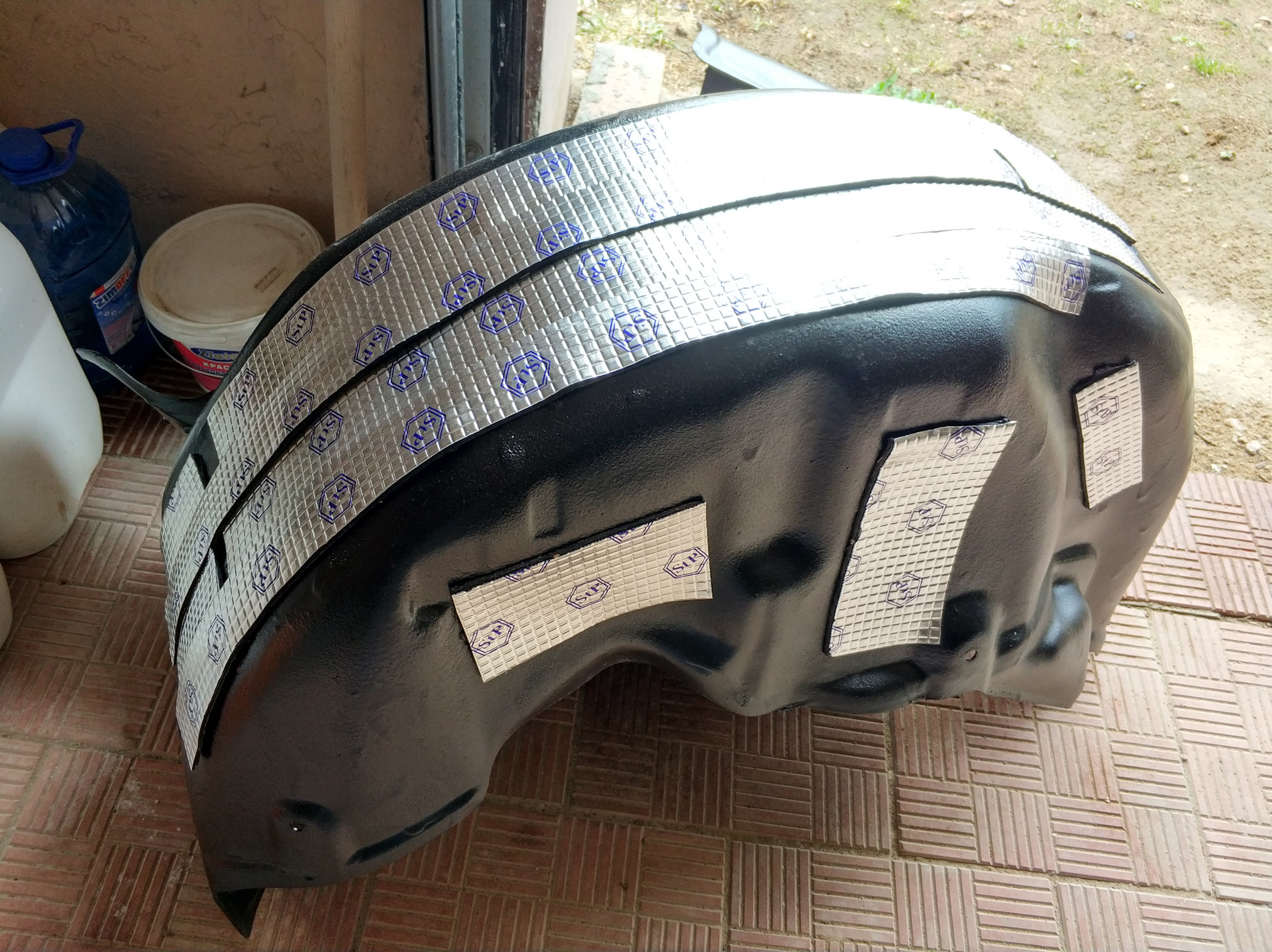

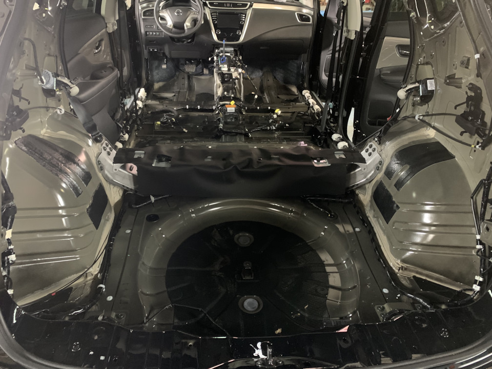

Всем привет. Раз ниссан выпускает на наш Z52 оригинальные подкрылки, значит нужно брать!
Итак, было приобретено:
1) Nissan 999NLZ52RRR — подкрылок nissan murano 2016 задний правый z52 — 834 руб.
2) Nissan 999NLZ52RRL — подкрылок nissan murano 2016 задний левый z52 — 834 руб.

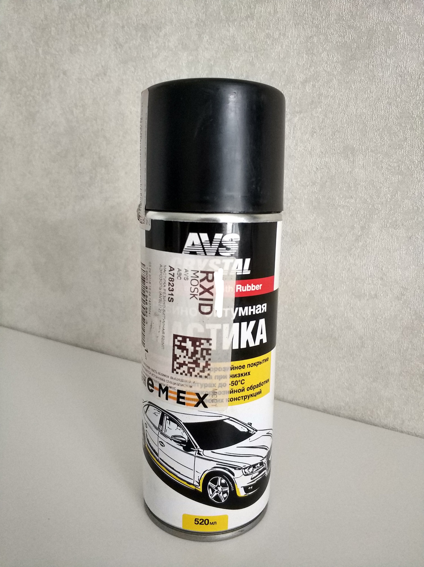

3) 4 шт A78231S — мастика резинобитумная 520мл аэрозоль — 592 руб.
4) 1 лист шумки БИМАСТ БОМБ 4 мм 0,75х0,53 — 474 руб.
5) Установка в сервисе на подъемнике (ну нет у меня подъемника, сам бы запилил) — 425 руб.

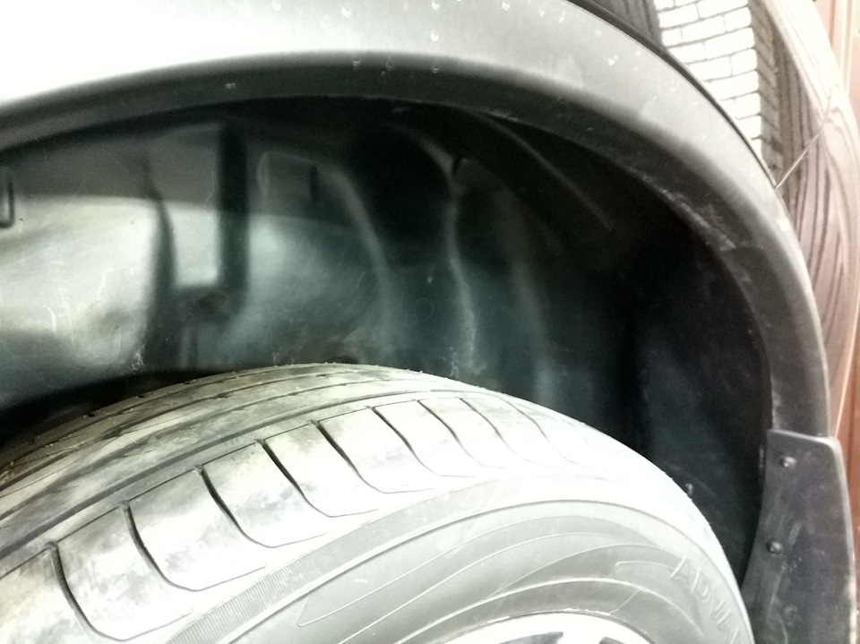

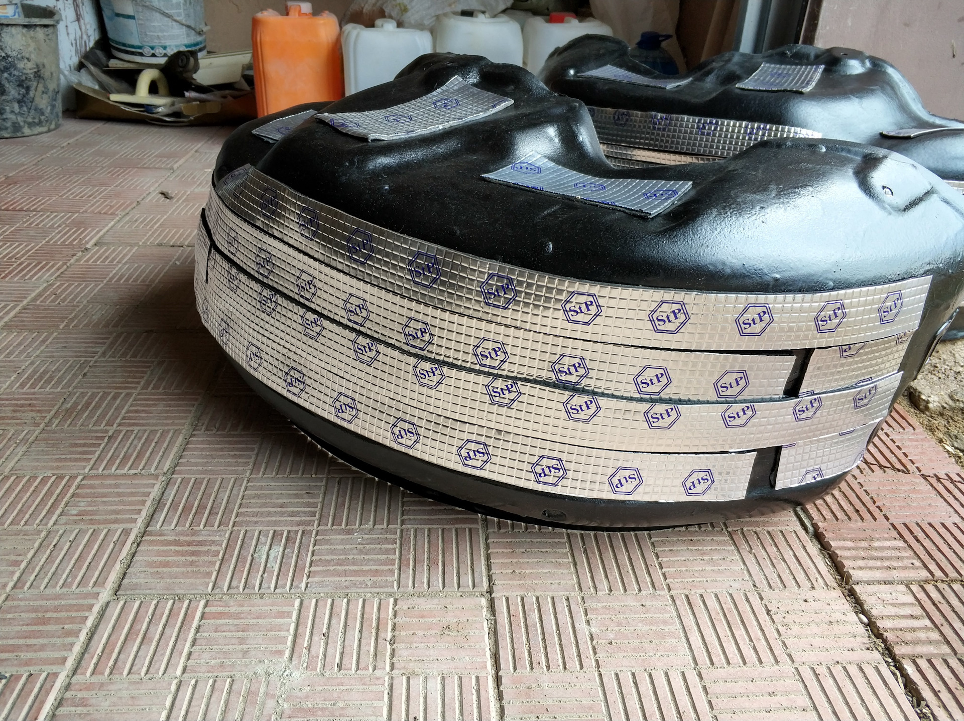

1) Подкрылки растопыреваем, ставим поудобнее на что-нибудь, обезжириваем уайт спиритом и красим резино-битумной мастикой прям жирно жирно. Я в течение 3х дней это делал. Ушло 3,5 баллона мастики на оба подкрылка. Еще пару дней сохли. В итоге мастика схватилась и стала как пластик. Подкрылки потяжелели.
2) Шумку режем на полосы, клеим на подкрылки, прямо поверх мастики. Прилепляется почти намертво. Лучше чем просто на пластмассу, проверял. Подкрылки стали весьма тяжелее первоначальных.
3) Задние арки моем и сушим.
4) Ставим по инструкции. РОДНЫЕ НЕ СНИМАЕМ. На установку у мастера ушло минут 30.
Катался сегодня пару часов по городу, перед тем как писать. Разница весьма существенна до и после. Сзади реально стало тише, особенно чувствуется на камешках мелких. Если постучать по подкрылкам, звук реально глухой и тихий получается. Родные, и перед и зад, прям звенят.
P.S. Смысла покрывать слоем резино-битумной мастики родные задние подкрылки не увидел.
P.P.S. В планах снимать передние, покрывать мастикой и шумкой, ставить обратно.

Там же агрессивная среда. Вибра там потрескается и будет кусками отваливаться. Или нет? Не смотрели сейчас в каком состоянии? Просто я тоже купил подкрылки и вот думаю надо ли обклеивать.
Чтобы посмотреть нужно снимать подкрылки. Делать это не вижу смысла.

Добрый день. Как себя чувствуют подкрылки? Не провисли оттяжести шумки? Я сейчас хотел купить и завезти их сразу на шумку, но ребята сказали, что ты барабан себе хочешь поставить. Сказали по правильному обработать полимерной мастикой какой то и на штатный войлочный что то доклеить. Типо не зря же инжинеры Ниссан такое сделали. Вот и стал вопрос. Нужно ли покупать подкрылки, шумить их и ставить или сделать как они советуют. Контора занимается давно и профессионально шумко. Не верить им тоже нельзя
Добрый день! У меня ничего не провисло. И хуже ничего не стало.
Привет. А 4мм вибра не мешает установке? Есть там свободный зазор между войлочными и пластиковыми?
Привет. Мне не помешала, все встало нормально, все отверстия совпали.

Войлочный снимается при установке этих?
Нет. Поверх него.
