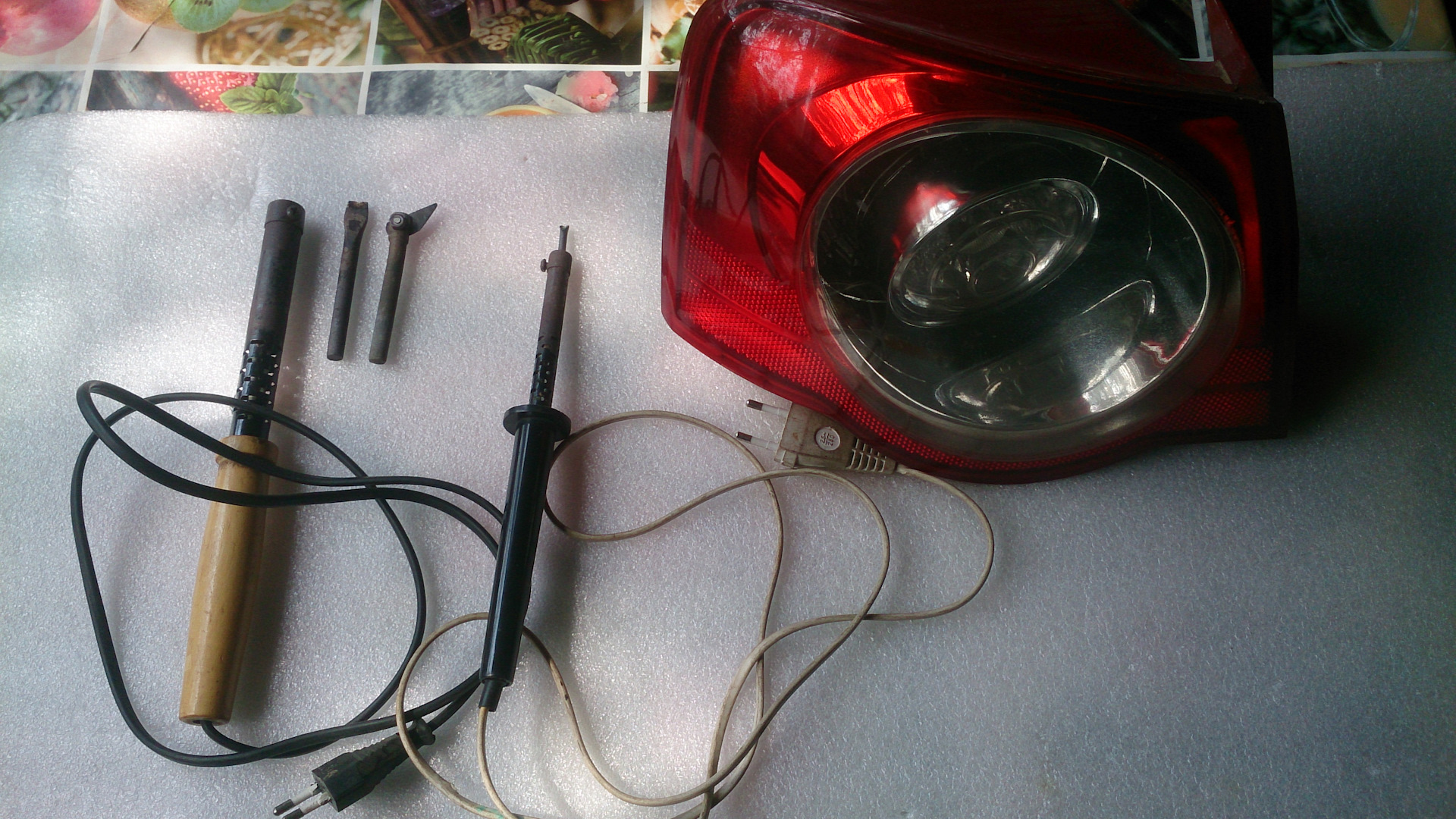

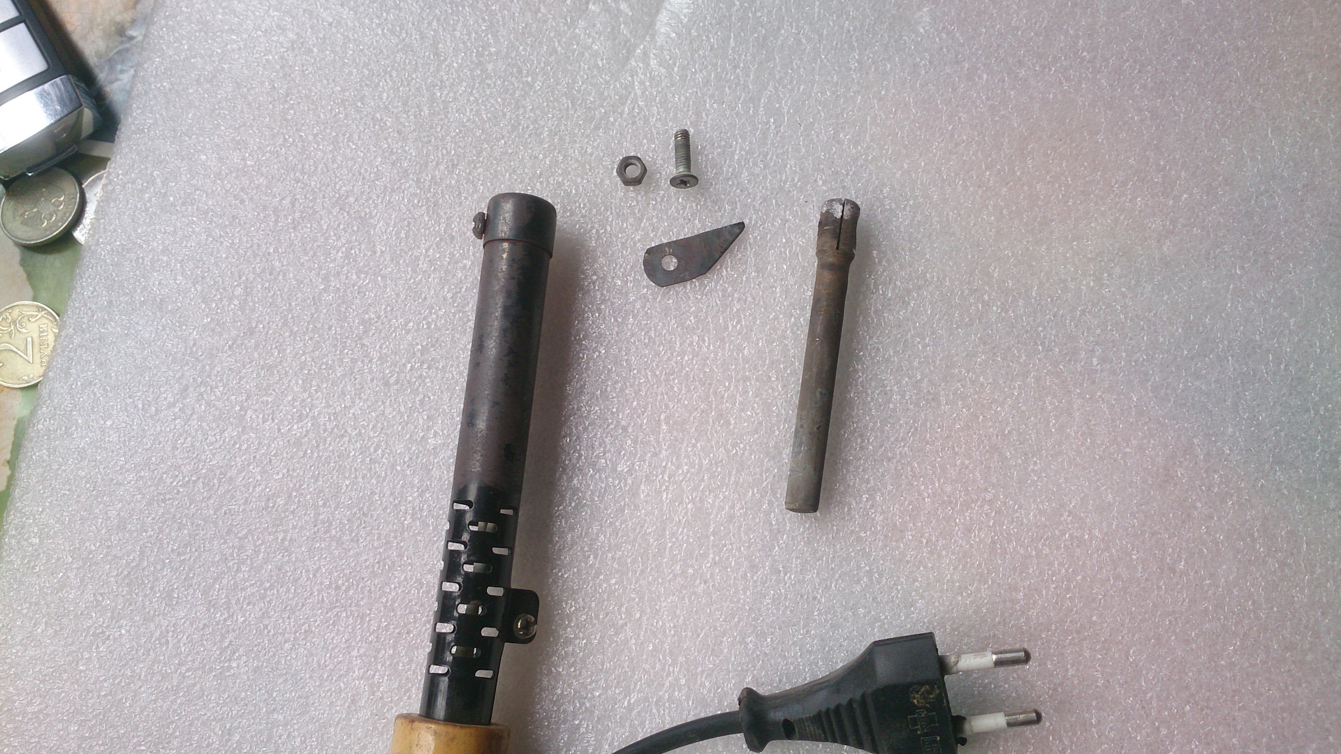

Эту приколюху решил сделать для борьбы с фонарями и фарами на своём пепелаце…Тупо паяльник на 80 Ватт+ вместо родного жала медный пруток пропиленный с одного края и куска полотна по металлу вставленный в медный пруток, короче типа горячего ножа…
Этим не хитрым набором легко можно быстренько раздербанить фонарь, дабы пропаять светодиоды итд итп, ножовки по металлу, дремели мне показались полной хренью

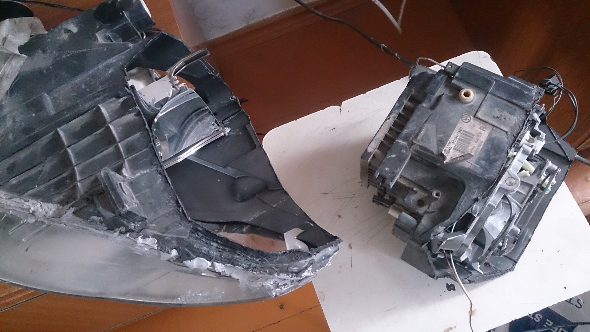

Вот так эти пироги разрезают корпус фонаря без шуму и пыли…
Пару минут и в руках раздербаненный фонарь…

Интересно а передние фары это приспособление также легко и ровно разрежет?
Легко, лично варганил
