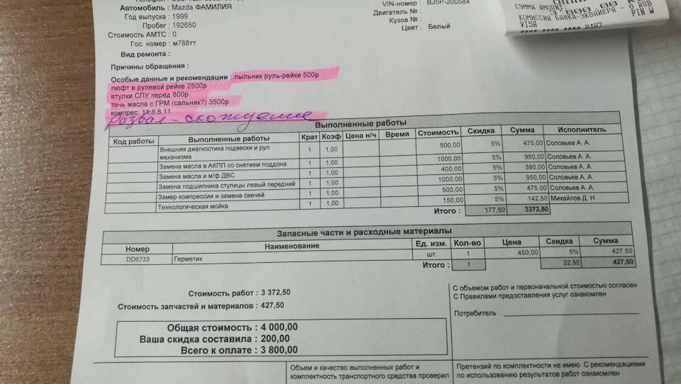

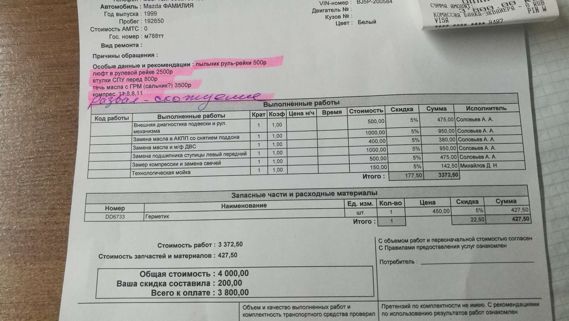

Пришло время для очередного ТО.
Сделали полную дефектовку ходовой, заменили масло в ДВС и АКПП.
Заменили свечи, ступичный передний левый подшипник.
Замерили компрессию (11-8-8-11).Год назад чуть лучше было 11-9.5-9-11

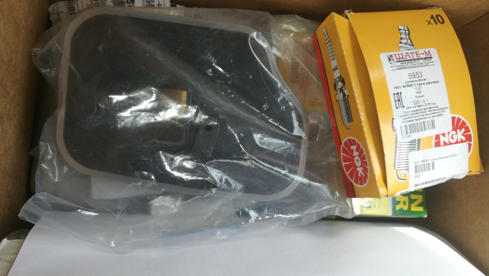

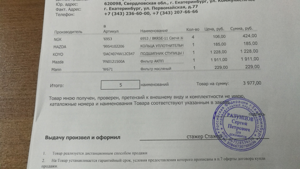

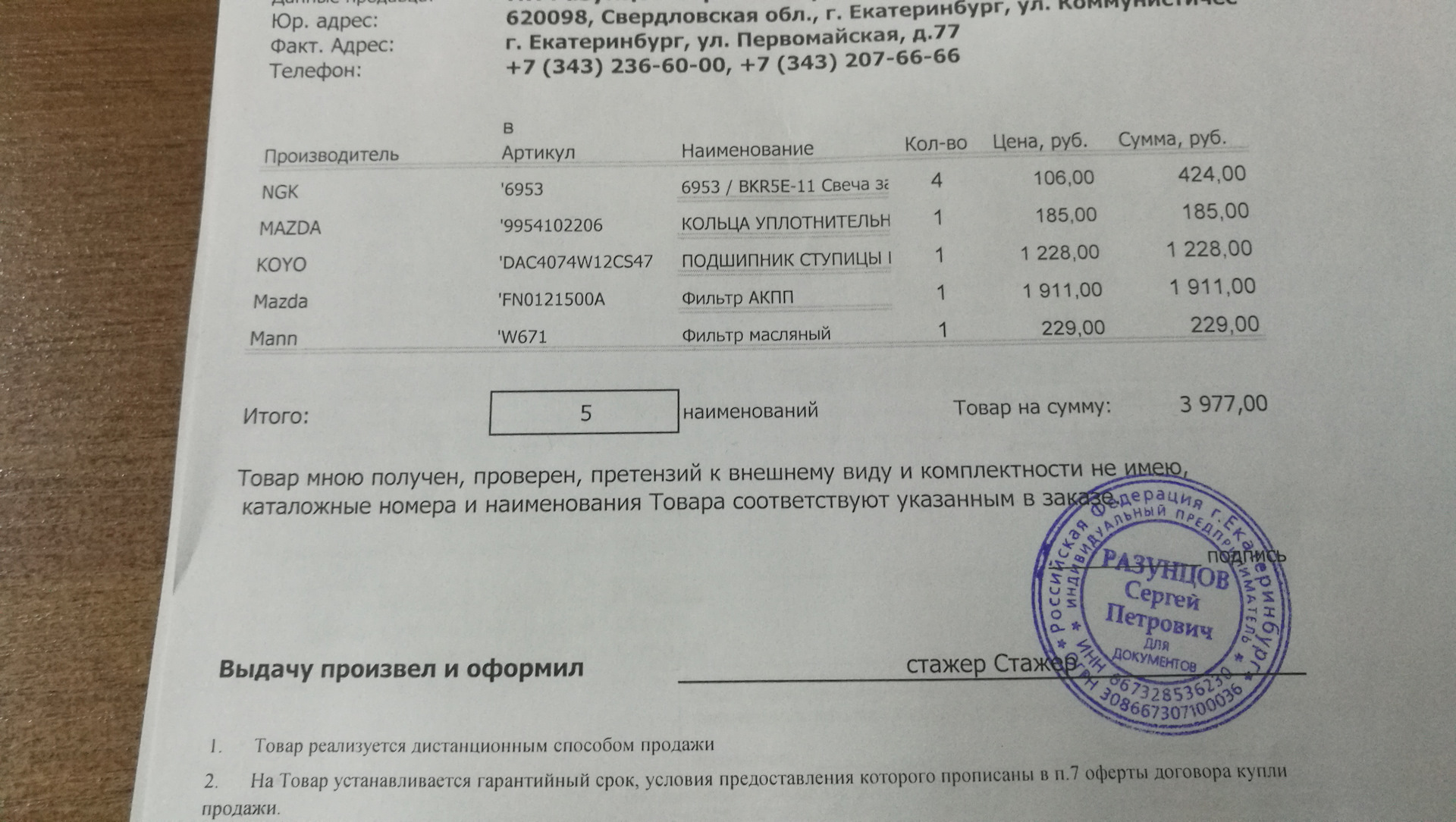

Было закуплено:
Масло G-Energy 5W-40 4литра --1.253 р.

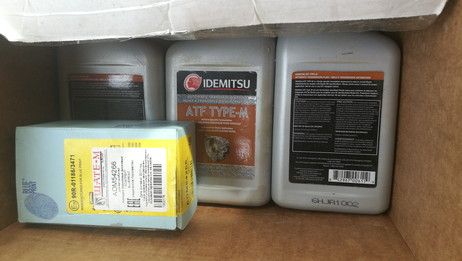

Масло IDEMITSU ATF TYPE-MV 4 литрa (10113042P) --2.000 р.

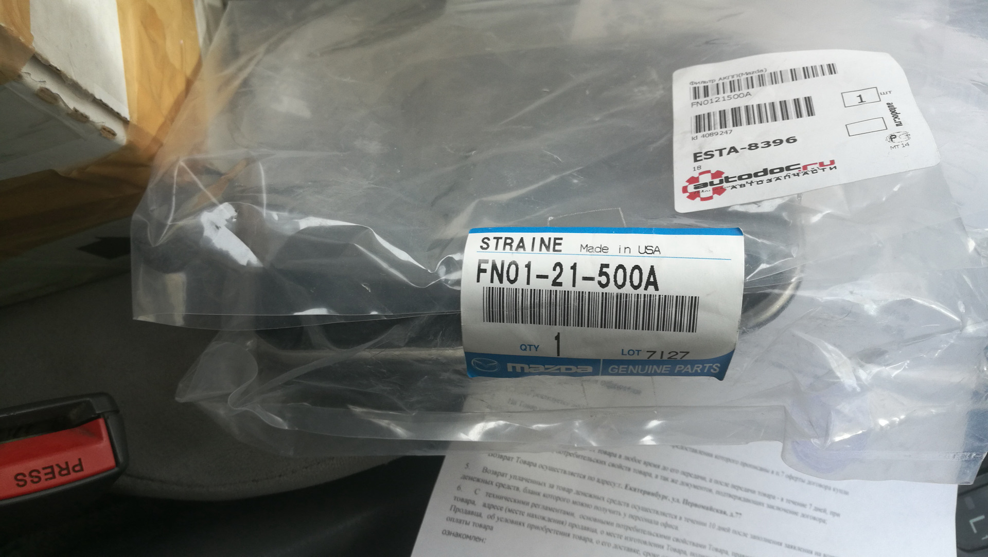

Фильтр АКПП (FN0121500A) --1.911 р.
Уплотнительное кольцо фильтра АКПП (9954102206) --185 р.
Подшипник ступицы передний KOYO (DAC4074W12CS47) --1.228 р.
Свечи NGK BKR5E 11 4 шт. --424 р.
Фильтр масляный MANN (W671) --229 р.
Тормозные колодки BLUE PRINT (ADM54266) --950 р.

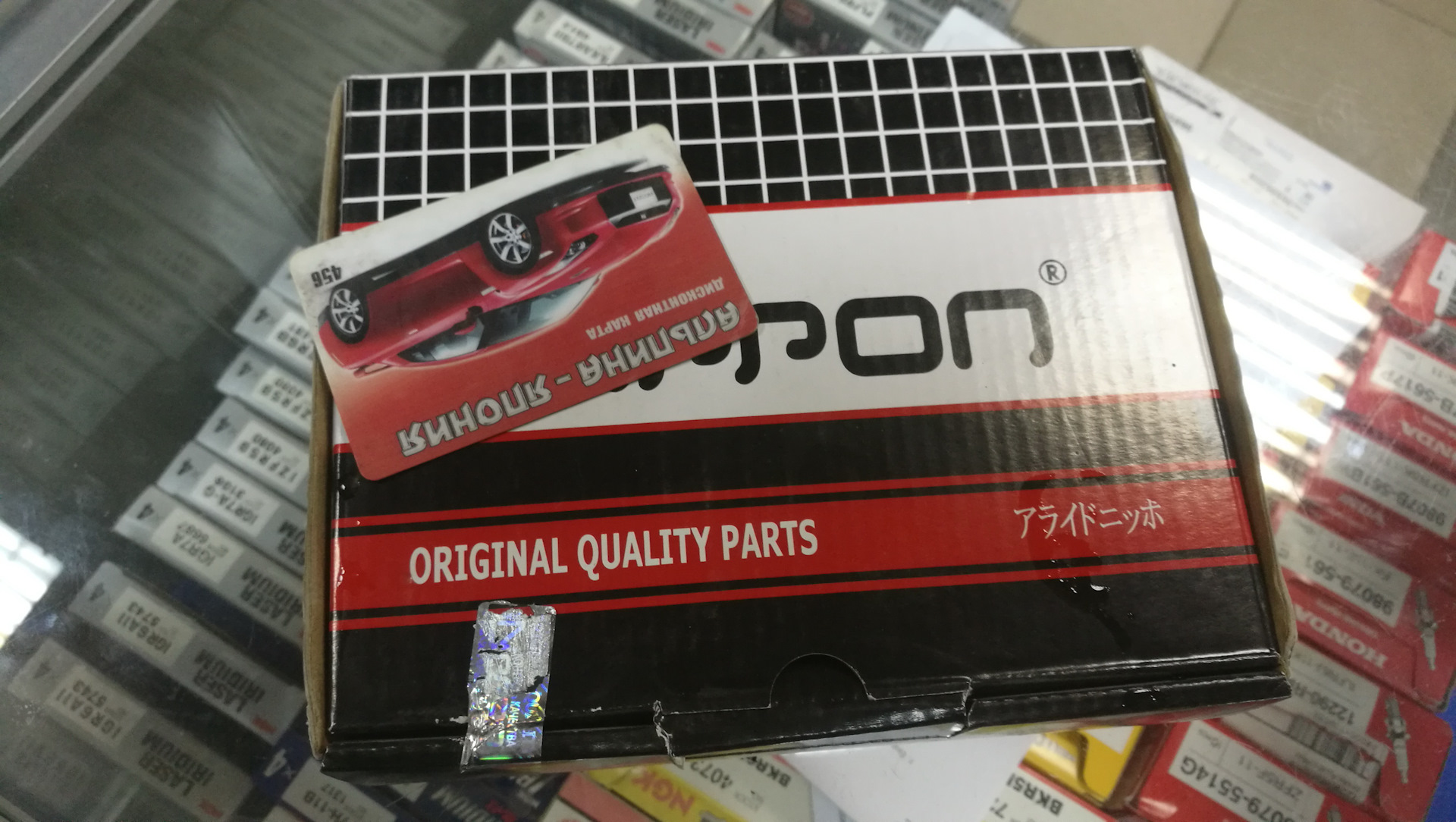

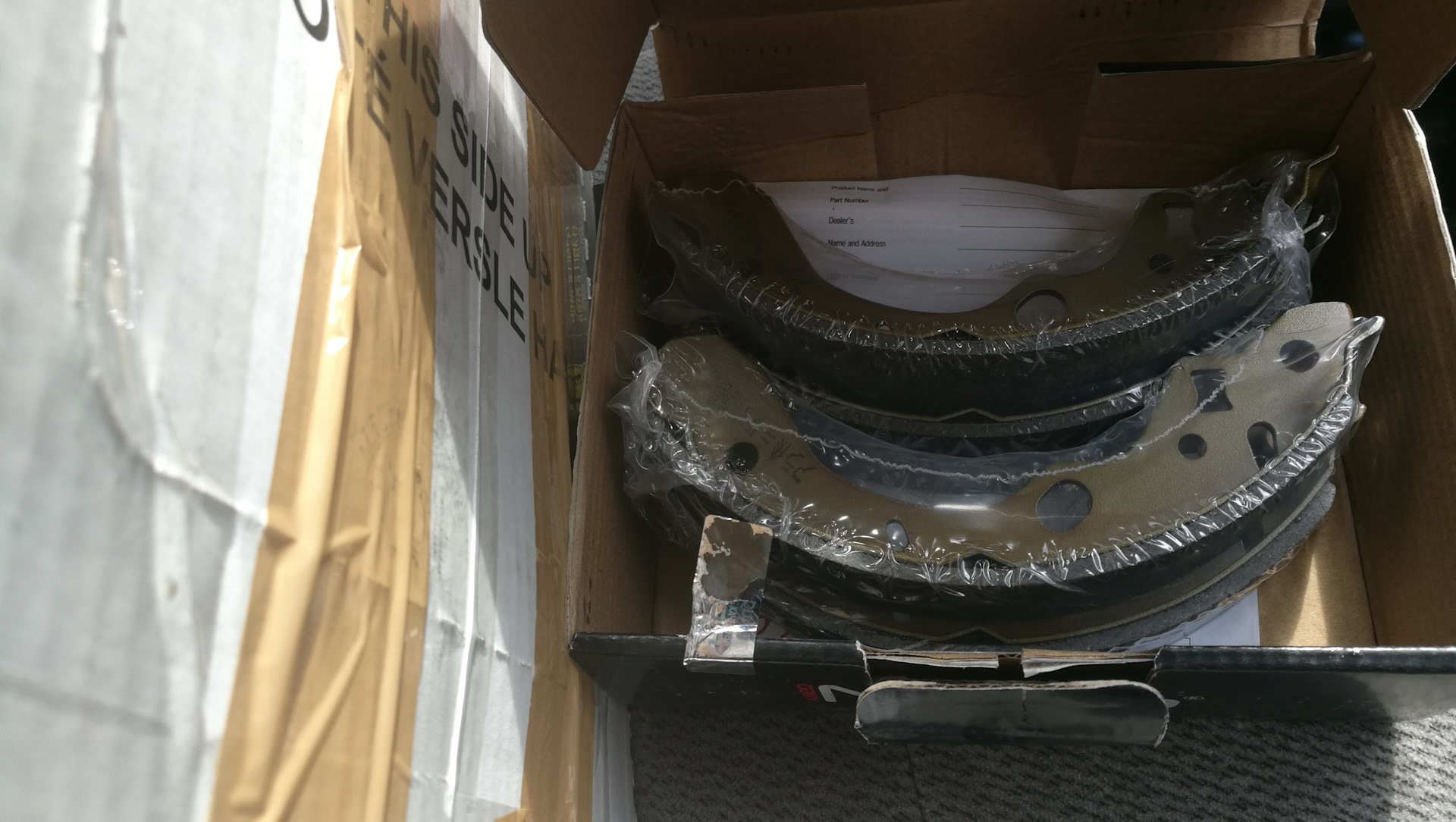

Барабанные тормозные колодки ALLIED NIPPON (ABS0412) --950 р.
Колодки не понадобились
Что нужно:
Замена рулевой рейки, пыльник рейки, замена передних втулок СПУ

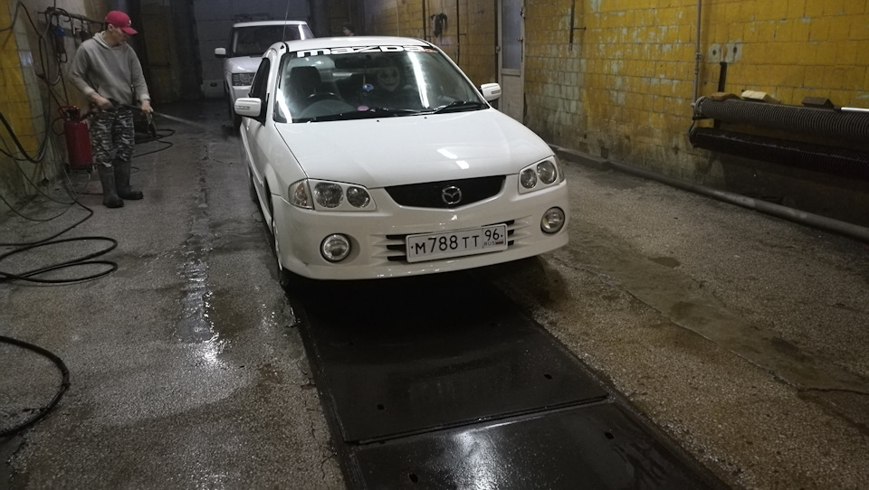

Какая до боли знакомая автомойка!))))) Ты в Дилекс-Авто ремонтировался?
да, у них))
с 2012 года у них ремонтируюсь, как купил тачку. Всё устраивает, молодцы мастера, все сложные работы у них делаю. Единственный минус, что не все мастера любят когда у них над душой стоишь))))) А насчёт течи масла с ГРМ, ты не торопись, они когда у видели у меня течь в этом районе, сразу приговорили сальник коленвала, а оказалось что это обычные полукольца поддона картера протекли.
вот вот))вчера такой мастер и был))))хотел поприсутствовать, но он не пустил, хотя понять можно, тоже ненавижу когда стоят над душой, да и не дай Бог машина сорвётся.
вот мы тоже на полукольца грешим.
я у них постоянный клиент, у меня там одноклассник директор сервиса.нравится их подход к клиентам и как работают мастера))
