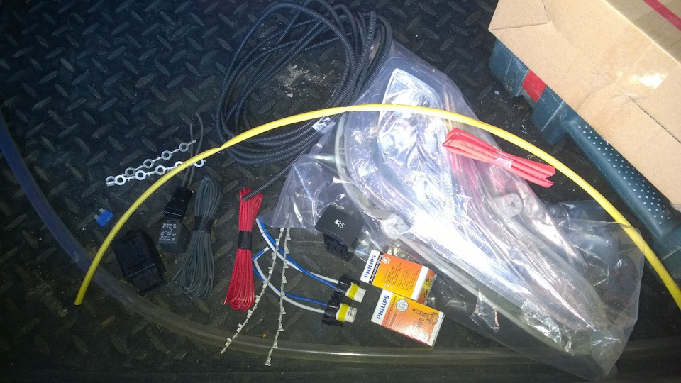

Что нам нужно будет закупить:
1. Сами ПТФ (в идеале оригинал), я брал себе Atek — не плохие, но за 60к пробега отпескоструились в белый мат. Если берете такие, то сразу закатывайте в бронепленку, тогда послужат я думаю очень долго.
ПТФ передняя левая: Atek 23201180
ПТФ передняя правая: Atek 23201170
2. Лампы в ПТФ (какие вам угодно но цоколь H27). С завода идут эти:
Лампы накаливания H27W/2: Philips 12060 C1
3. Кнопка ESP (есть малая и большая, зависит от того какой у вас блок кнопок) артикул большой кнопки:
Кнопка включения ESP: 933501R000RY
4. Реле задних ПТФ ВАЗ 2110-2115
Реле ПТФ: 23.3777
5. Реле обыкновенное 4х контактное, в простонародье стульчик.
6. 2 штекера к лампам ПТФ, идеально встают штекеры от ламп H11
7. Всякая мелочевка: клеммы, провода 1,5кв до реле 4х контактного, и 2,5кв от "+" реле до туманок, от корпуса до "-" туманок, термоусадки, изоленты, стяжки, гофра под провода, ну и смотрите что ещё конкретно нужно вам.

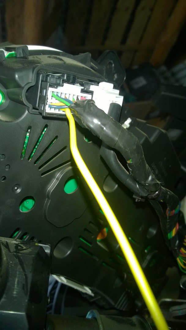

Вот примерно так выглядит провод индикации ПТФ, заходящий в щиток приборов:

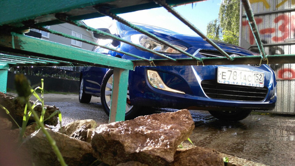

А вот кстати и Kolovratov13 с уже установленными ПТФ. Ну а я рад что смог ему помочь:
