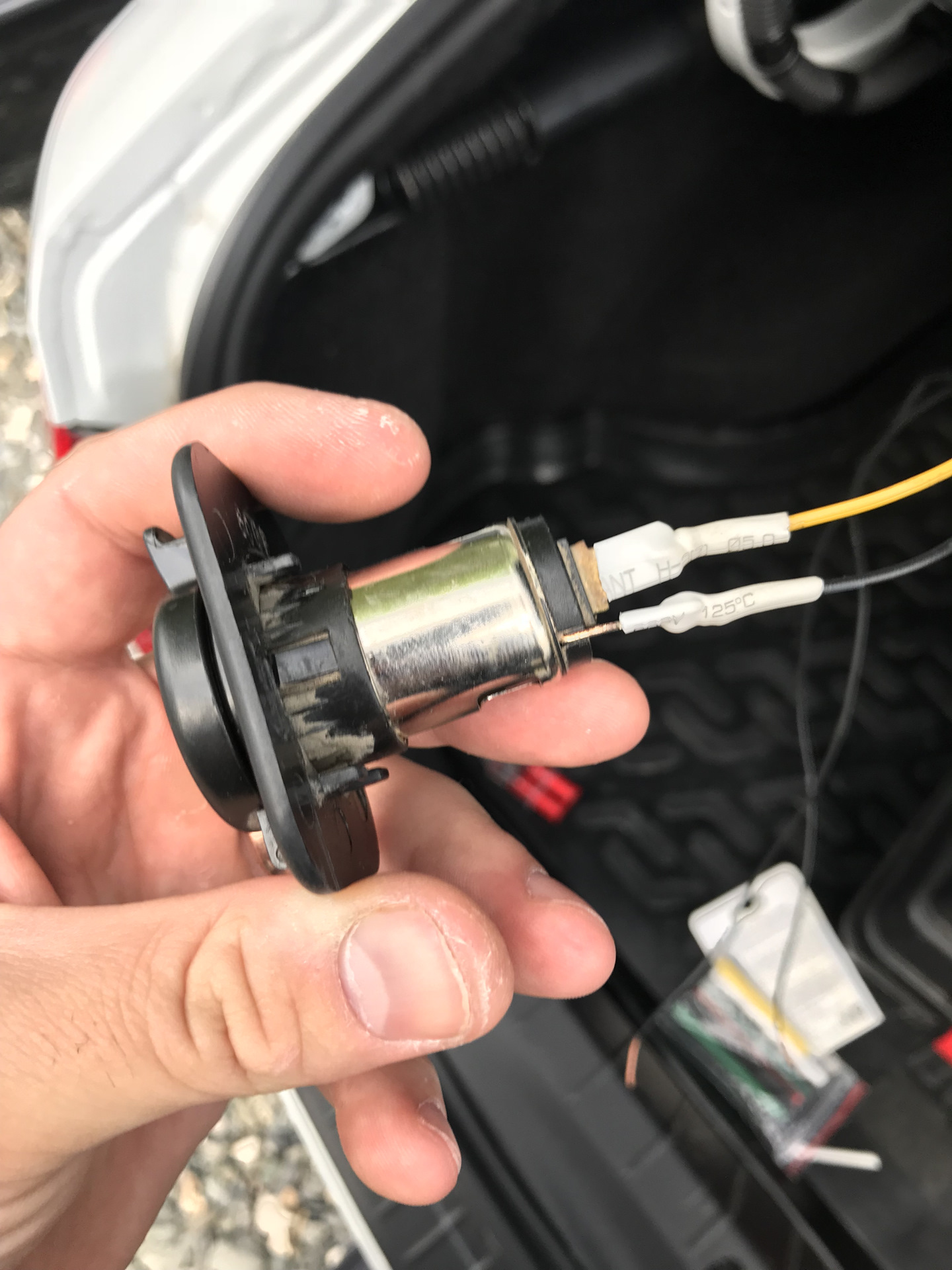

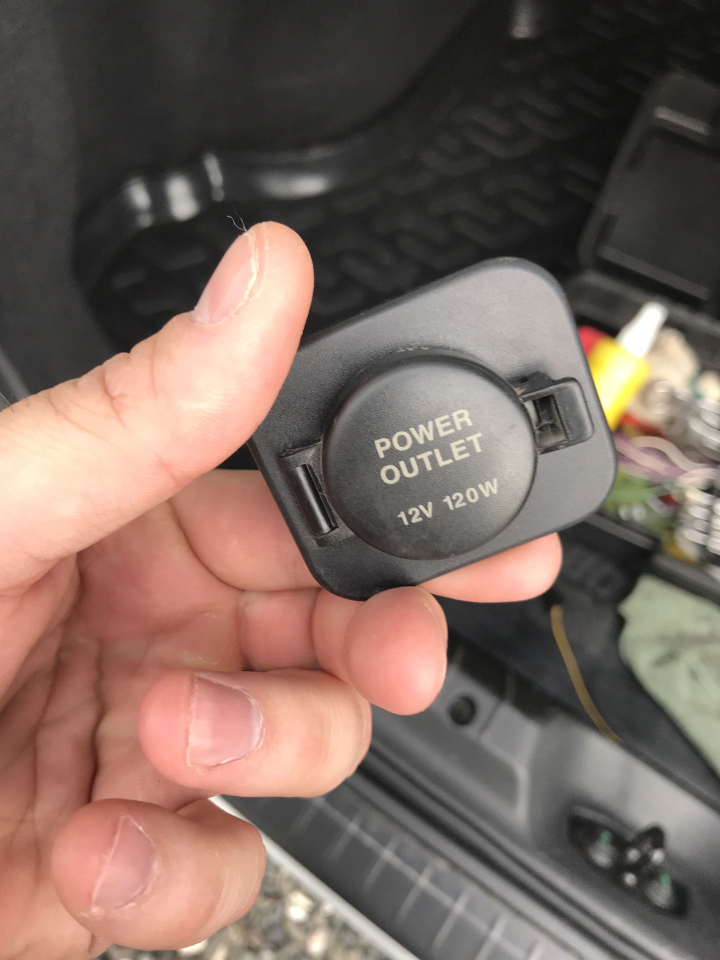

Всем привет! Давно мне не хватало розетки в багажнике да и вообще маловато одной розетки на все авто, но ничего это дело поправимо. На разборе нашел 12в розетку и решил ее залепить себе в багажник, а то когда пылесошу или качаю колеса надо лезть в салон. Купил провод правда всего 1 мм сечение что около 10 ампер выдержит.

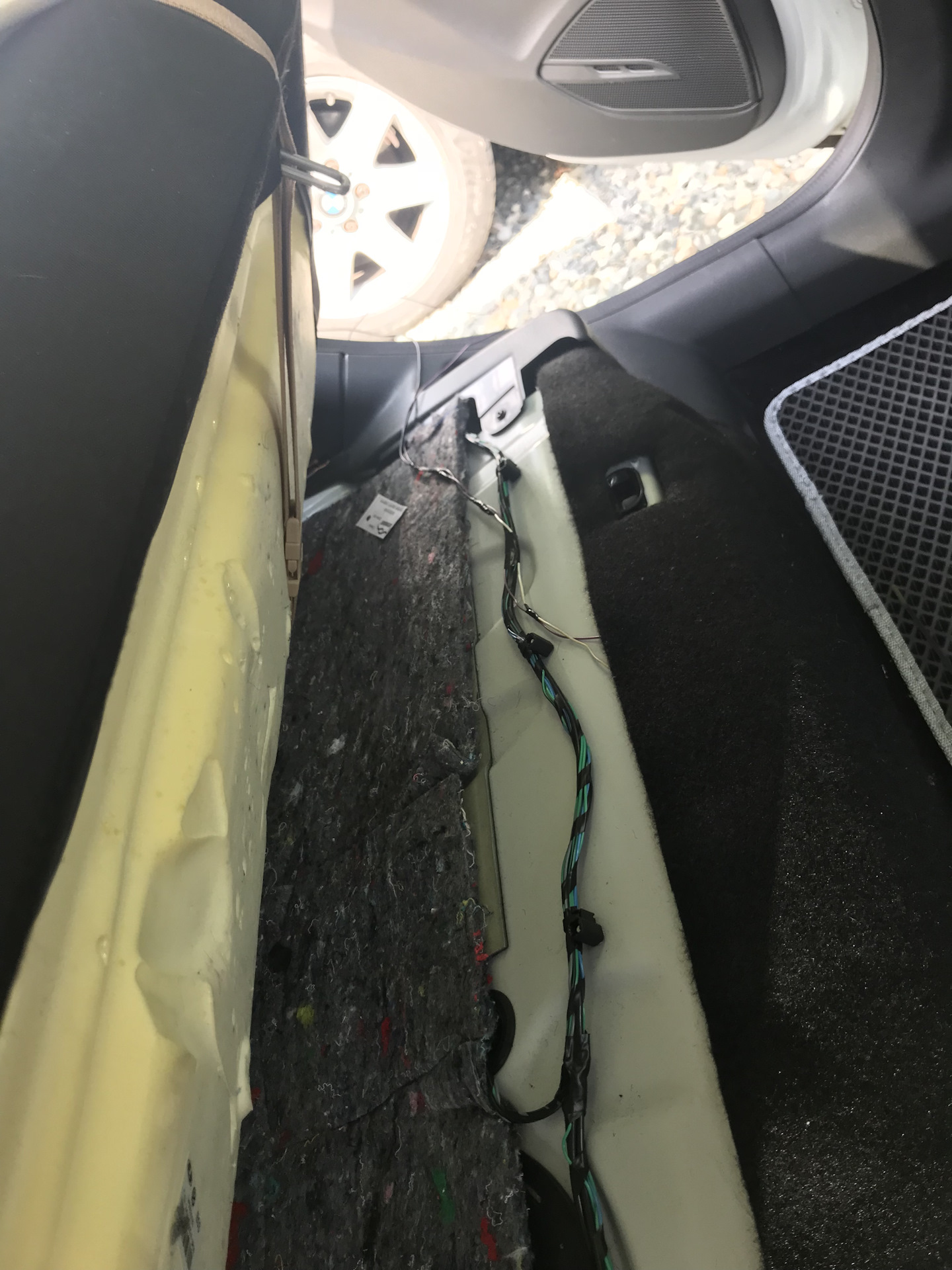

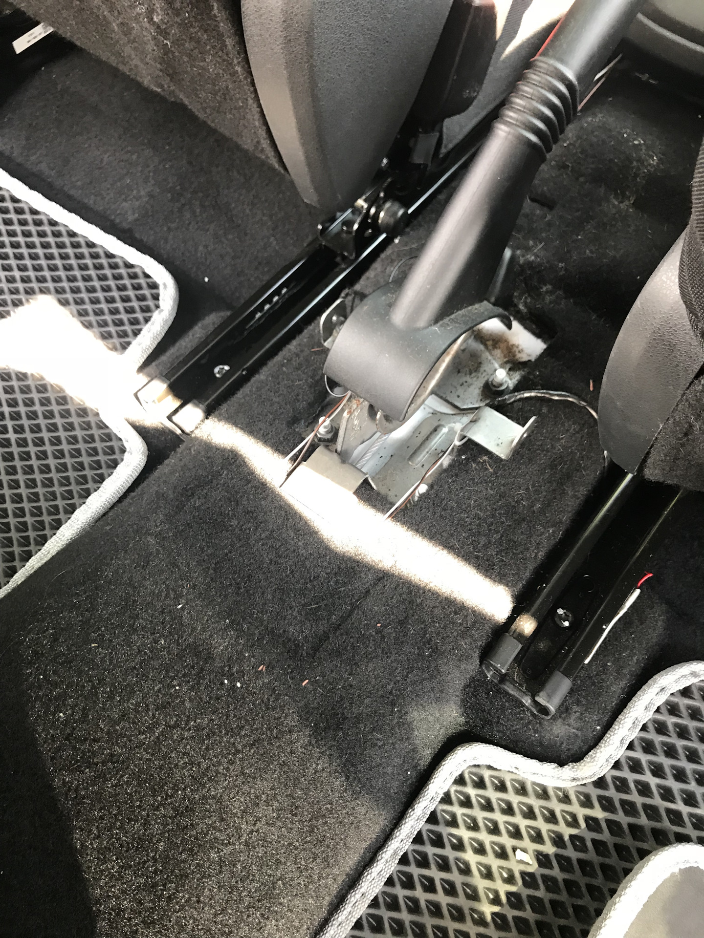

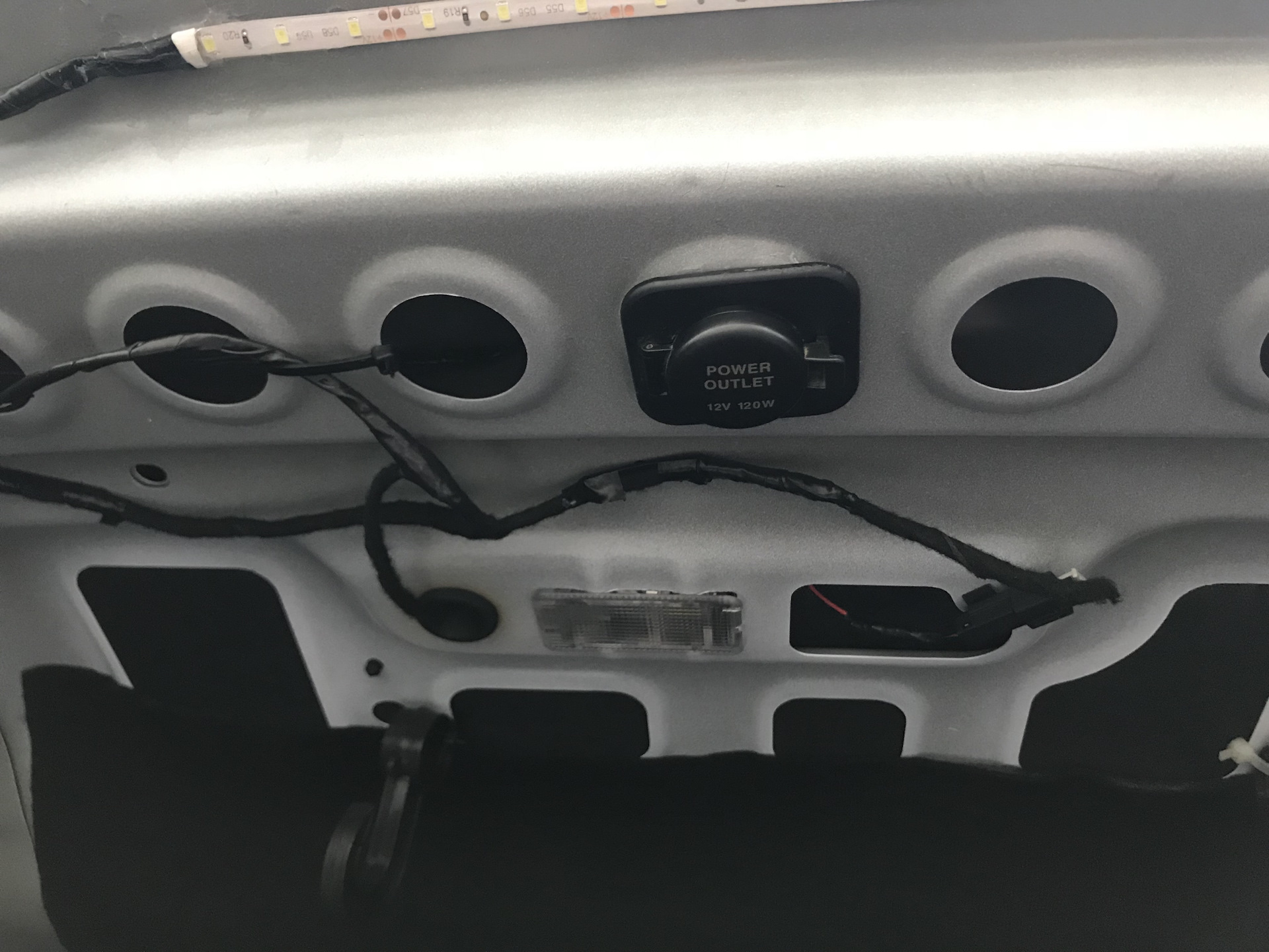

Дырявить или резать ничего не стал просто вставил ее в отверстие в багажники в верхней его части, не знаю зачем их там столько, села плотно но дополнительно приклеил ее эпоксидным клеем. Запитался от проводки прикуривателя, провода уже были протянуты под тонелем к ручнику когда делал подсветку в ногах

предохранитель плафона согласен 5А но компресоры все по разному потребляют от 5 до 30А поэтому они сжигали бы даже предохранитель на прикуриватель который 20 А (а не 10 как вы сказали)
Я не рискнул к плафону, хотя мысля была) Там + и — меняются, управляются электроникой, через блок, скорее всего, розжиг и затухание, как в салоне, плюс неизвестно, какую нагрузку выдержит проводка. Решил все же тащить провод на прикуриватель.
Да ну! как там меняется + и — ? если движок работает то питание постоянное, если открыл просто багажник то через пару минут напряга пропадет как и в салоне. Но думаю все таки завтра кину провод на прикуриватель, мало ли)
Провод на прикуриватель — вернее будет) А + и — я сам толком не понял. Я и не электрик так-то) Но когда проверял полярность — немного удивился. При открытом багажнике всё просто + и -. А вот при закрытом…Вначале на оба контакта подается +. Поэтому лампочка и гаснет. Потом плюсы пропадают и одна масса) Что-то типа этого. Поэтому я решил ничего больше не цеплять, только диодную ленту. В принципе, далее вон понятно расписали)
Сегодня подключился к прикуривателю не стал рисковать, ты какой провод брал? Я протянул акустический ( в магазине не было другого) диаметр 1мм что около 10 ампер а мой компрессор на 16 максимально указано, так вроде подключил попробовал от АКБ, немного греются провода в месте контакта но не плавятся
Я кидал двойной по 1.5 квадрата, только на плюс прикуривателя. Минус с кузова. Просто был такой. Мало ли, что туда тыкать буду. Пред на 20А, поэтому решил, что 1.5 маловато) Всегда сечение беру с запасом.
1,5 само норм как раз на родной пред хватит
Можно и 1мм, ничего страшного, но стоит помнить, что туда подключать и если что — пред может не выбить. Компрессор то подключается кратковременно. А какой нить холодильник надолго не стоит подключать. А всякие зарядки туда можно пихать без проблем. И от прикуривателя розетка работает только при АСС ключа. Это тоже хорошо.
Ну значит норм)спасибо
