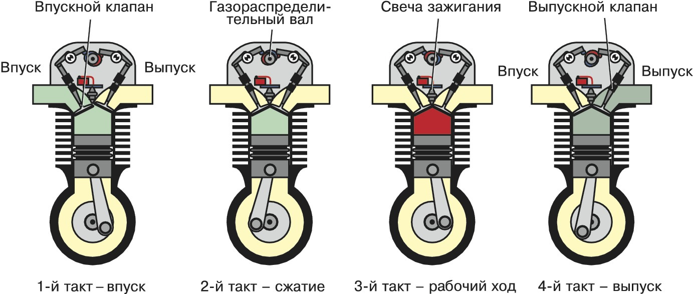

Лирическое отступление 1 — про 4-х тактный двигатель
Смотрите на картинку
Запомните только одно — смесь воспламеняется в каждом цилиндре каждые 2 оборота коленвала.
Соответственно свеча должна давать искру каждый второй оборот коленвала.

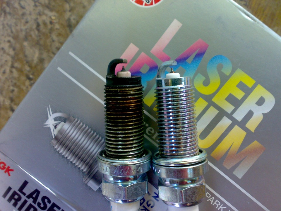

Еще одно немаловажное уточнение.
Иттриевые Боши, которые я ставлю, имеют электрод из сплава с добавлением иттрия.
Когда свечи меняются, наблюдается интересная картина: Центральный электрод как новый, но боковой электрод подгорает.
Меня поражает в отношении иридиевых свечей продукция NGK
Посмотрите на фото
Боковой электрод как у обычной свечи. Т.е. такая свеча будет со временем сжигать боковой электрод и зазор будет увеличиваться.
Это бюджетные иридиевые свечи NGK по цене примерно 2000 р за комплект.
А по факту — эта уважаемая компания держит потребителя за Лохов
На боковом электроде так же должныть вставка из тугоплавкого металла
а б
Да. и Денсо я уже то же видел с "упрощенной" конструкцией

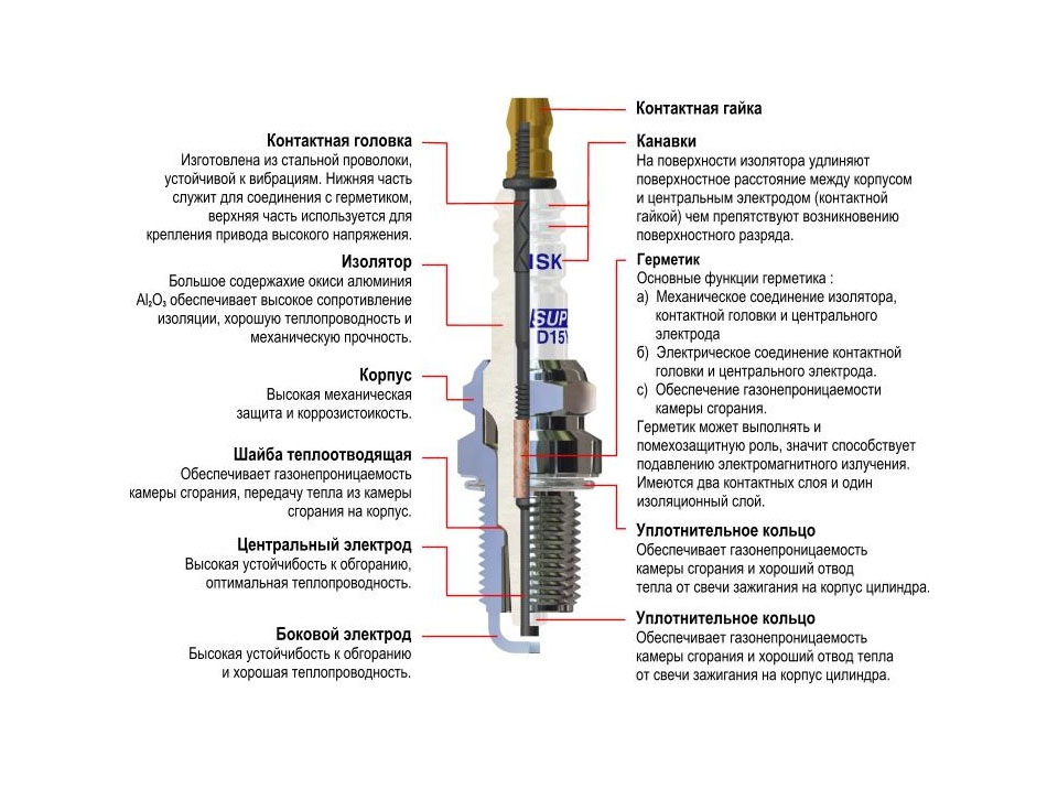

ДОПОЛНЕНИЕ 2. Как умирают свечи.
Посмотрите на свечу в разрезе
Обратите внимание на Герметик.
Это токопроводящий состав, который выполняет функцию соединения центральных электродов и функцию помехозащитного резистора. Рано или поздно в результате серий нагрева/охлаждения происходит сначала ухудшение контакта герметика с металлом электродов. Затем там начинает образовываться искра, в результате нагар/окисление и процесс начинает прогрессировать. Часть энергии искры будет расходоваться внутри свечи, в некоторых режимах будут пропуски, не полное сгорание топлива, повысится расход…
Пока зимой с утра вы не сможете завести автомобиль.
При этом состояние электродов может быть еще в пределах нормы.
Проверяется просто — измеряем сопротивление свечи между центральными электродами и смотрим.
Это еще одна из причин, почему менять свечи стоит по регламенту, а не по состоянию.

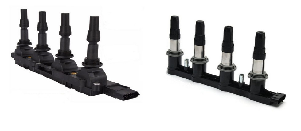

Путь был сложный. Сначала 1 катушка и трамблер.
Потом модуль зажигания с 4 катушками внутри (уже и не найти таких)
Потом удешевление производства и модуль с 2 катушками
Потом вынесли ключи в сам модуль (у шланоса наоборот, на евро2 в модуле, на евро3 в ЭБУ) — при сгорании силового ключа — меняется модуль, а не ЭБУ
Потом уже каждая катушка или модуль на свечу. Как бонус — отсутствие ВВ проводов. Ну и менять только 1 катушку, что по идее дешевле.
Но GM и тут пошел своим путем, т.е. через жо.пу)))
Менял неделю назад на опеле. вполне удобно. вот только если сгорит одна то придется менять целиком в сборе все 4?
Я про то же )))
Но есть варианты, на некоторых сборках можно менять по отдельности, на некоторых только кучей.
Смотреть нужно
