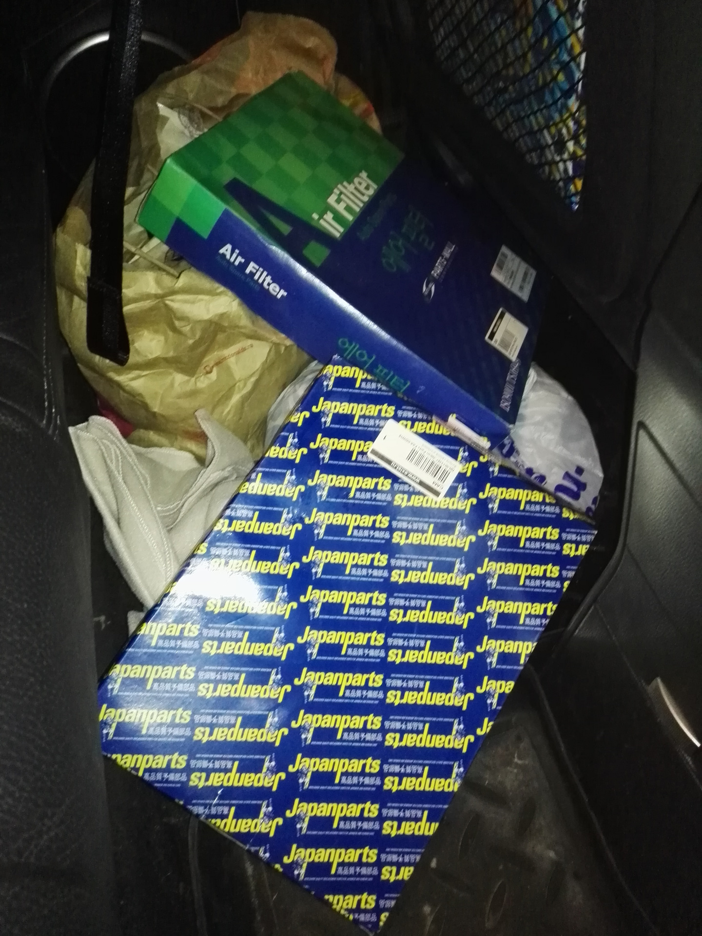

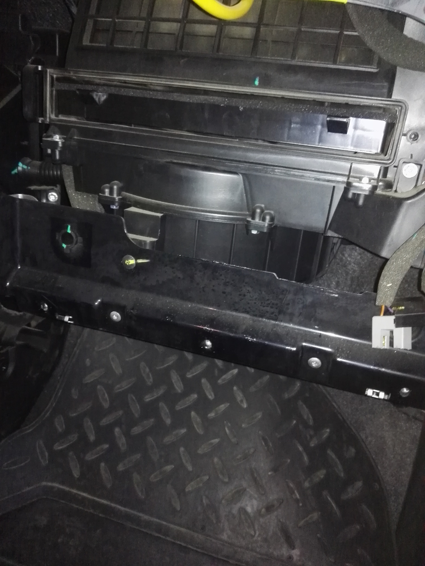

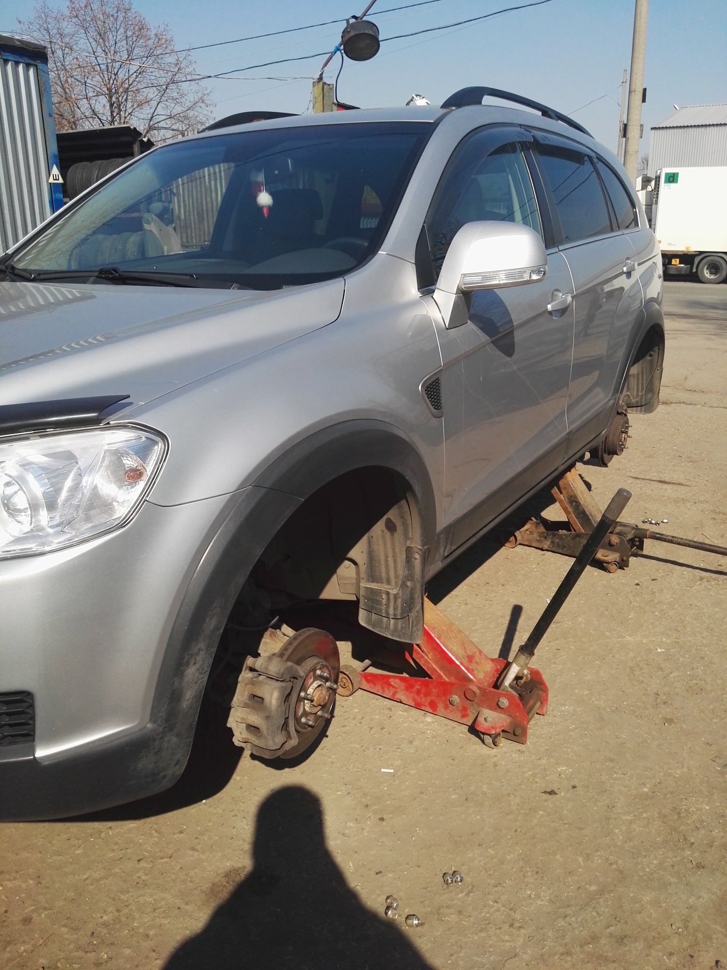

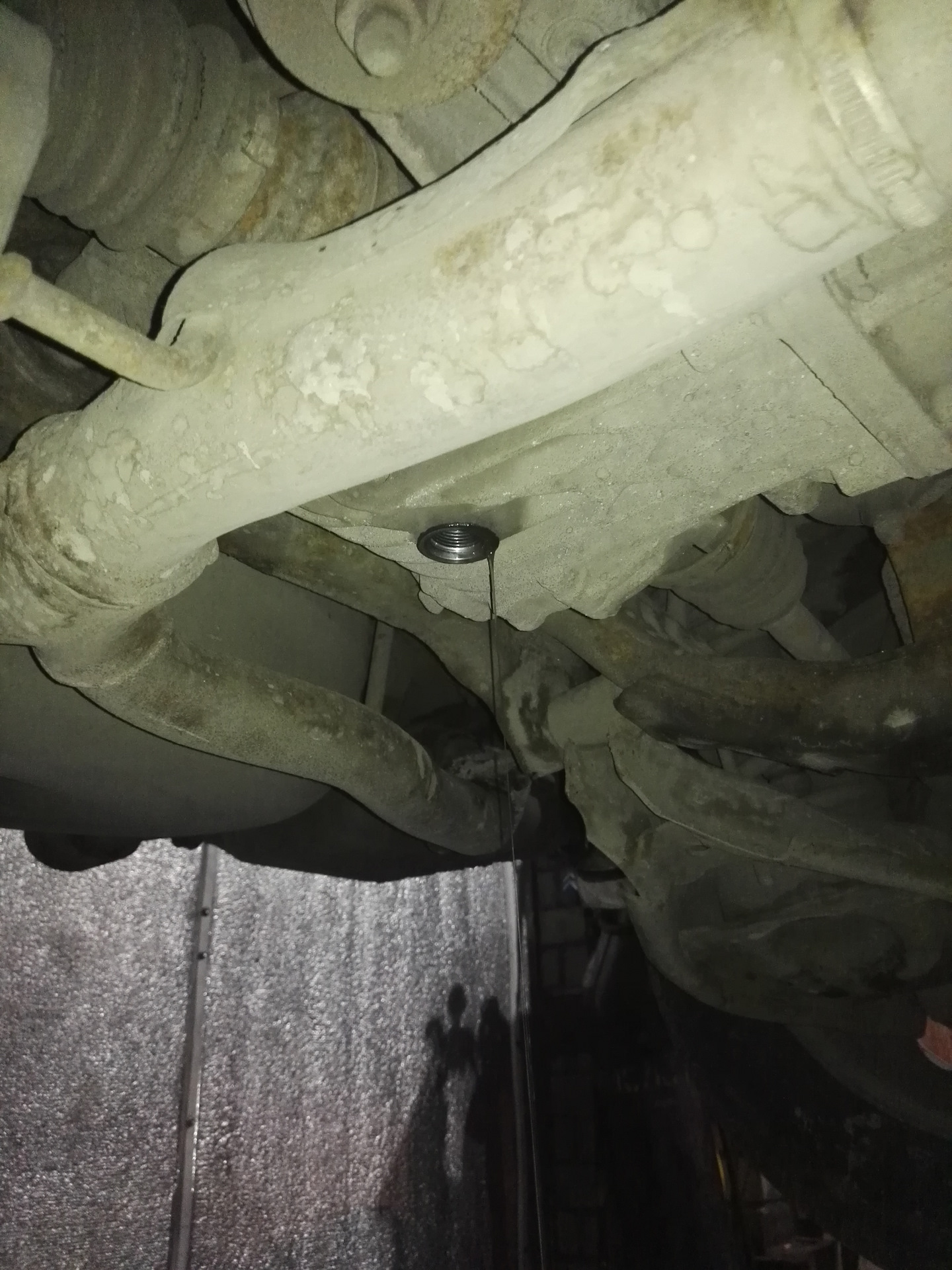

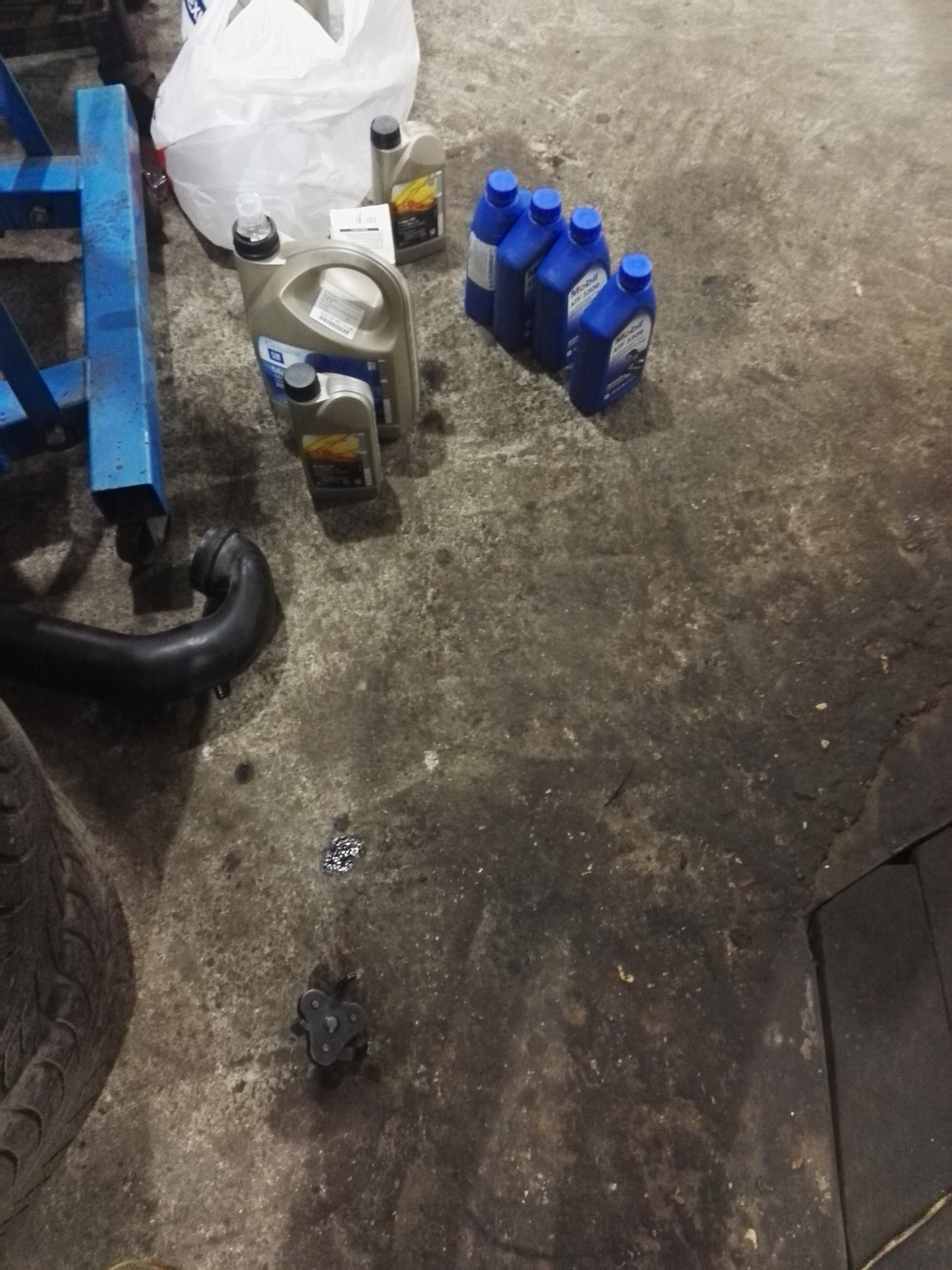

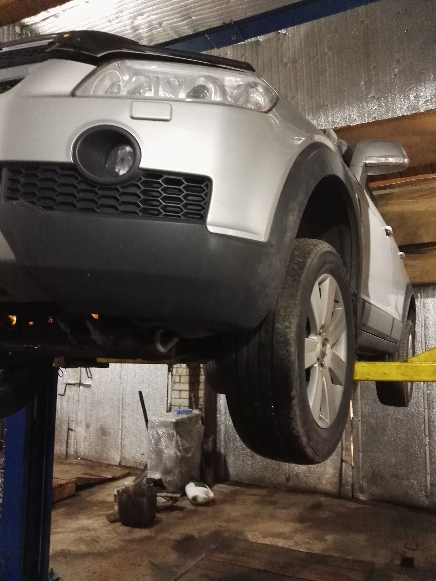

Проехав на машине около 6000 км после покупки.Выскачила ошибка.Пришлось купить OBD2 для диагностики.На преведущих машинах не разу не выскакивали ошибки, может конечно везло.Вернёмся к каптиве, ошибка P0521 показала что датчик давления масла не работает. Через неделю выскачила ошибка P2298 по лямда зонд.Сьездил в сервис поменяли масло, фильтр салонный, воздушный, масляный, поменяли датчик давления масла, поменял частично масло в коробке, поменяли ещё раз масло в заднем мосту.почистили дроссельную заслонку.Хотел поменять свечи, но 3000 р. со снятием коллектора объявляют в сервисе.Пока оставил, на даче может поменяю сам.
Конечно не обошлось без не дочетов. Течет помпа (уже заказал новую).
Ошибка по лямда зонд выскакивает через раз.Посмотрели стоят уже обманки, на нижнях лямда зонтах.Надо заехать в сервис где разбираются с выхлопной системой.
