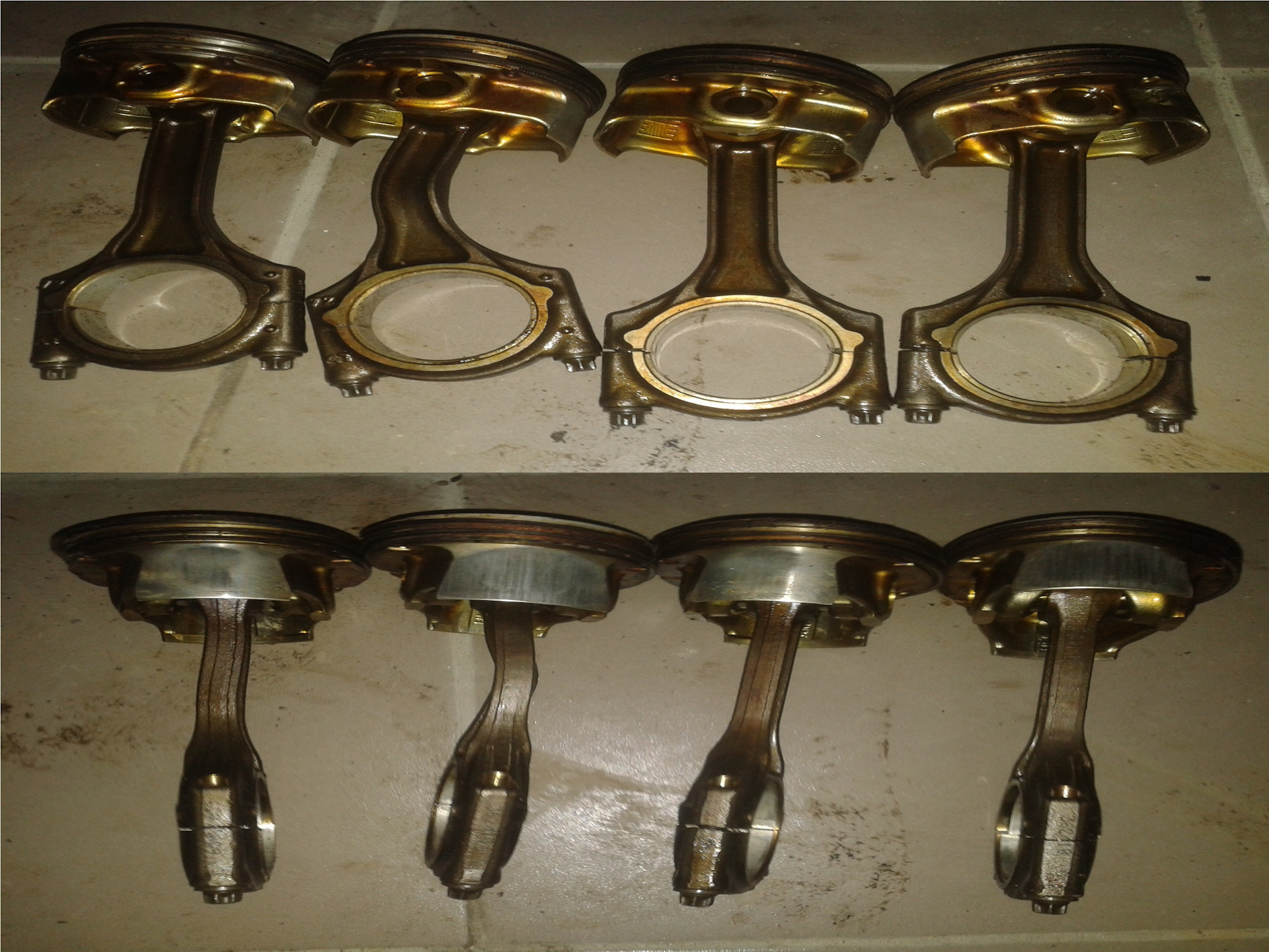

В общем после покупки заменили ремень грм с роликами. Ставили грм фирмы эндикар, производство чехия. Поехав в город по делам, в 60 километрах ит моего поселка, при подъезде к городу резко пропала тяга и я услышал звон. После этого волосы зашевелились даже на жопе. Открыли крышку грм, то что осталось от ремня, сложно назвать ремнем, он весь расслоился, а ролики оба шумели. Ремень прошел 6500 кмПритащив машину домой вскрыль гбц, как итог загнуло 14 клапанов, нашел 8 впускных и 4 выпускных, докупил 4 клапана по 365 рублей за штуку, новый грм 2750, колпачки 370, нижнюю шестерню( ее менял при замене грм, и помпу менял при замене грм), сальники распредвалов и коленвала. Теперь буду ремонтировать. Фото выложу позже)

Желательно шатуны проверить, а то может начать масло есть.
Шатуны не гнет при ударе, но вот поршни нпдо менять,
Быват что и гнёт. Смотря какой силы был удар, на каких оборотах и т.д.
