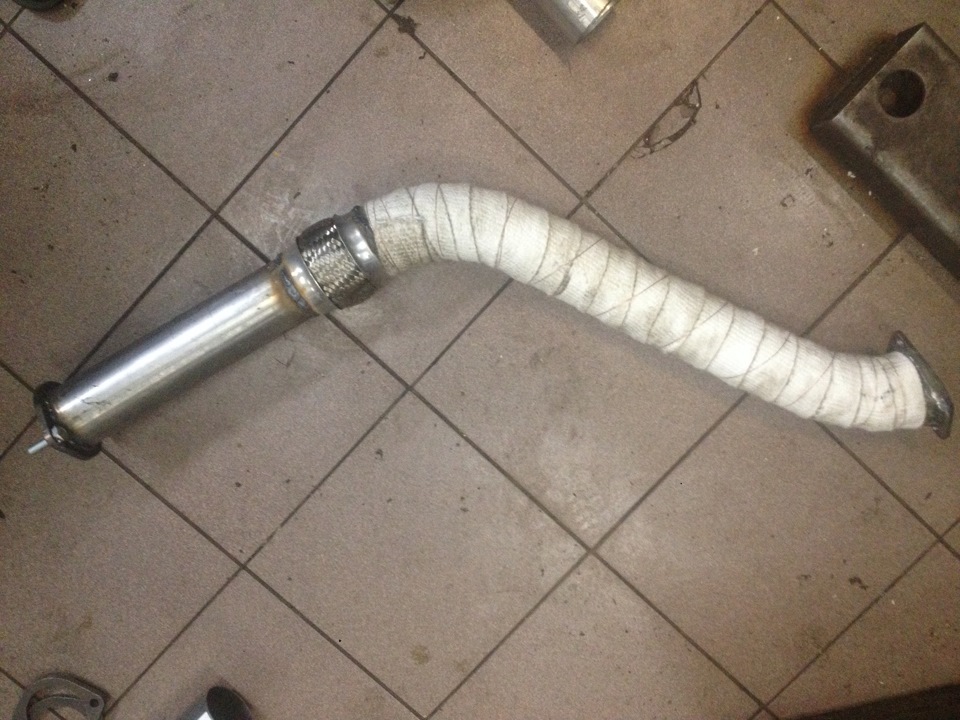

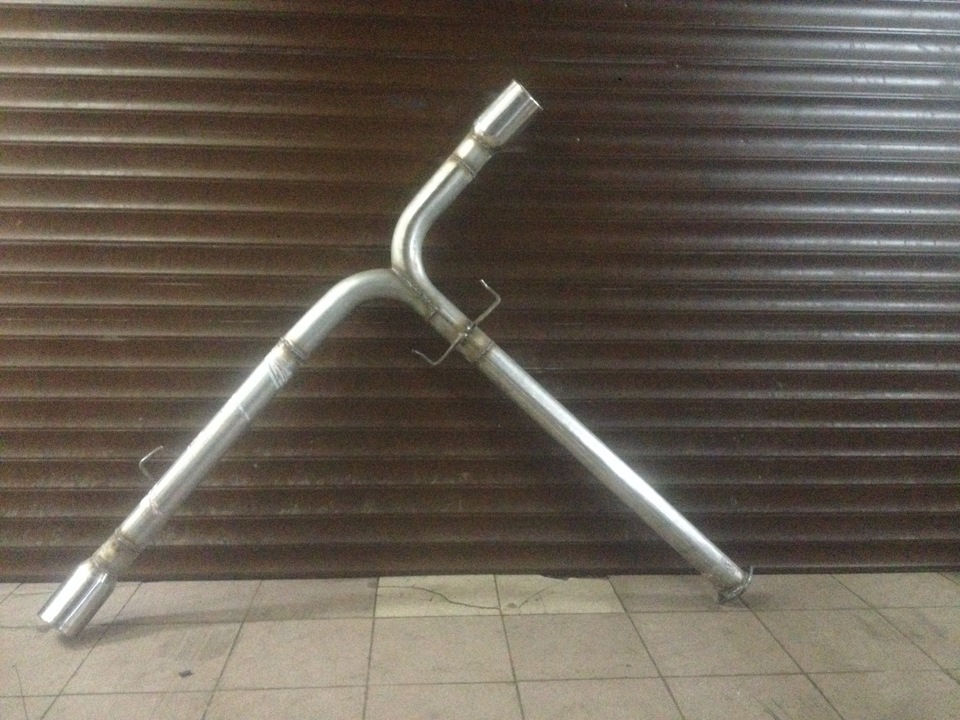

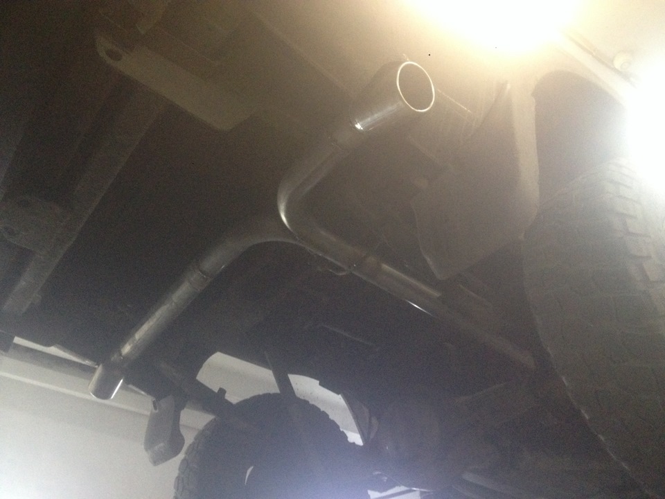

от скуки решил заморочиться и изготовить прямоток. решил сохранить штатную систему выхлопа (а вдруг не понравится). вырезал фланец под рурбину. затем сделал даунпайп и сзади развел систему в две стороны. правда пришлось вырезать в кузове полукруглые отверстия.
прямоток оправдал все мои ожидания! снизился расход изза отсутствия сажевого фильтра и получился очень приятный и мощный звук.
по запчастям:
4 метра трубы из нержавейки 76см в диаметре
4 изгиба 90*
2 насадки
прямоточный резонатор
пару метров теплоизолятора
гофра 76х100

Прикольно, тока кузов чет как-то жалко.
всегда приходится чемто жертвовать))) но оно того стоило
я так понимаю что труба совсем прямая, что не совсем гуд, не просто так у штатной трубы сделан перегиб через мост, если память не изменяет в луже если заглохнешь, то можешь не завестись
вот и испытаю)) я вварил большой резонатор который по моим рассчетам должен предотвратить затопление

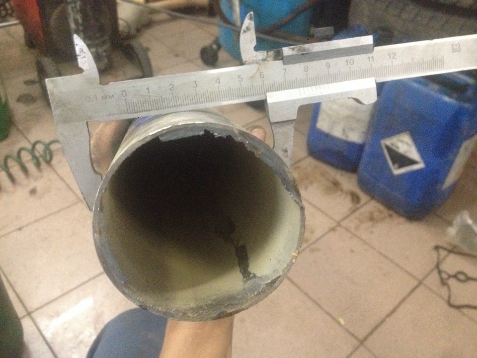

Я так понял штаны родные остались, ты вытряхнул просто сажевый фильтр, выкинул штатный глушитель и к трубе штатной прикрутил прямой выхлоп с резонатором ?
штатной трубы нет вообще. от турбины до жопы идет 76" труба с одним прямоточным резонатором. видео будет в эти выходные

основной фланец от турбы изготовил сам из листа металла 6мм. еще два фланца промежуточных покупал там же где и трубы для глушака
Все понял примерно, спасибо !)
