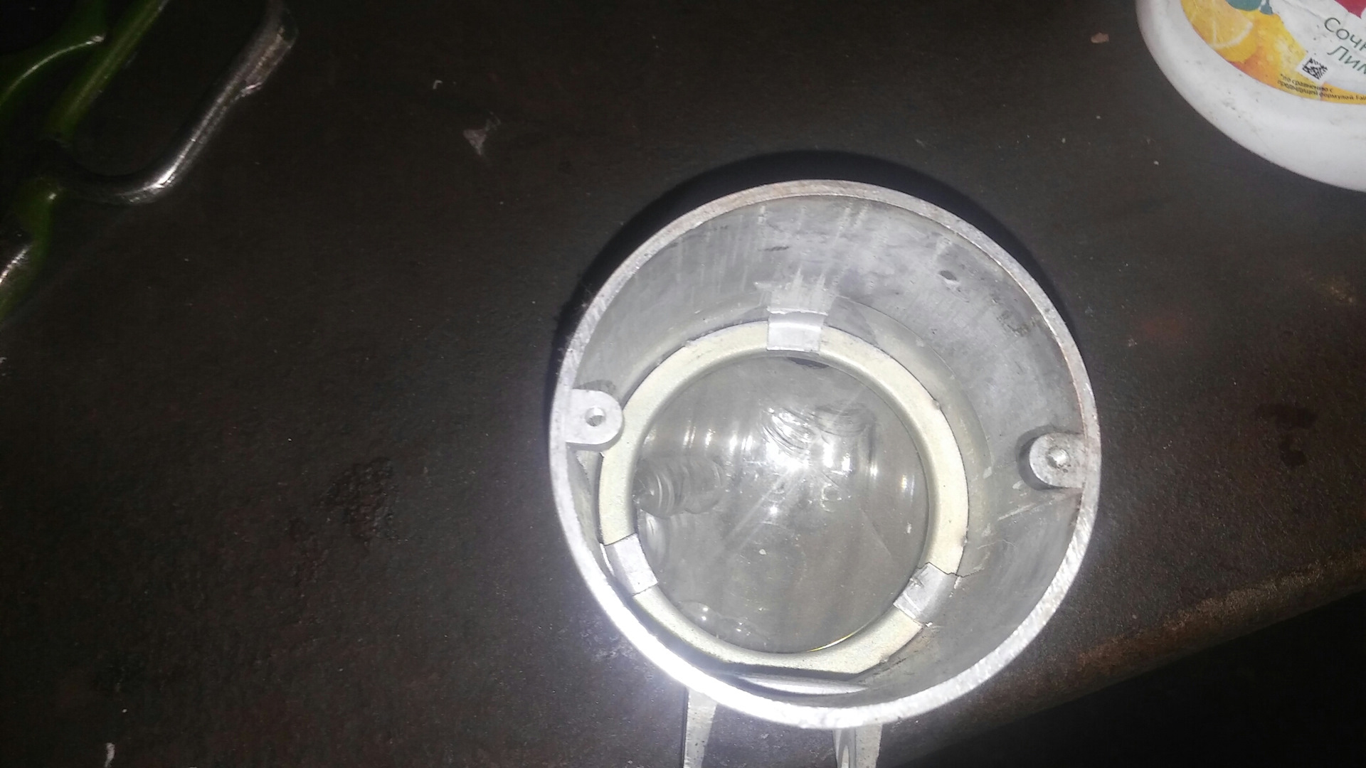

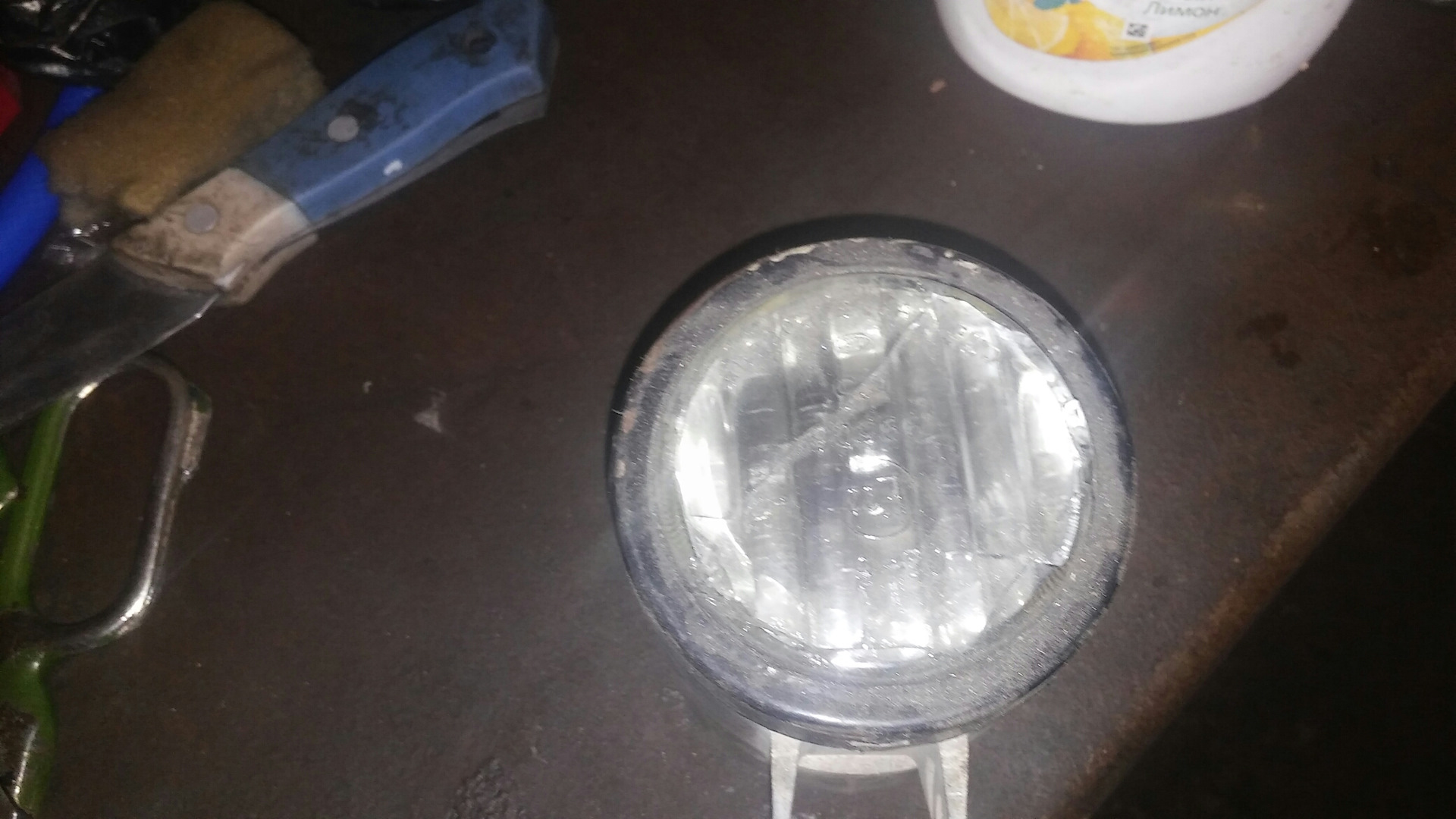

Я также внутрянку почистил, крепление лампы развернул на 90°, получилось лампа не поперек а пряма направлена. А чтобы лучше стал отражатель внутрь впихнул отрезки полированного металлического как зеркало полотна (можно зеркальную нержавейку), свернул в трубку и запихнул внутрь. Она пружинистая — встала как и было, свет ПТФ нормальный получился. Стекла приклеил, края и корпус загрунтовал и покрасил краской серебряной для дисков и все. Ещё после установки слегка к земле наклонил.
Спасибо за ответ! Но я на одной линзу расхерачил и не стал заморачиваться честно говоря они светят ни как! Поэтому я хочу нйти альтернативу!👍
