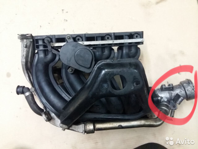

Спустя неделю, движении с постоянной скоростью в интервале 100-120км/ч машина перешла в аварийный режим и перестала "ехать". Перезапуск помогал.
Стар показал 2346-002.
EGR почистил, проблема не решилась. ((
Сегодня с другом bizon1988 решили снять и посмотреть состояние патрубка рециркуляции (вроде так он обзывается).
За фото извините, не моё.
Заснял короткое видео.
Везде была сажа (типо как глина какая-то) + свисток внутри был полностью закаксован. Надеюсь проблема уйдёт. Позже отпишусь в коментах.

Это можно проверить не снимая тепло обменик
А ты когда колектр снимал тепло обменик егр не снимал?
Я коллектор не снимал, фото не мое
Всё на видео
В старе есть проверка консруктивного узла B2/5 проверь его может не чего удолять не надо будет . У меня такая же хрень была . Твоя ошибка на прямую указывае на неисправность дмрв
Может моя ошибка из-за закоксовонного патрубка рециркуляции?

Кто-то писал просто фишку снимал и ездил.
Только по любому с «чеки-чаном»)))
Вроде читал, что нет чана . там рычажок просто поднимает клапан. Снимите крышку пластиковую и увидите. Попробую, вечером отпишусь))
Снимал, чистил. Там кулачок отрывает клапан. Но ДМРВ с EGR работают в паре, и ошибка будет по-любому. Я так думаю))

Глушить его и точка
Из-за ЕГР там все такое будет. Отключи и забудешь про проблему. Но сначала почисти все, конечно
Как он отключается? Делал кто?
Программно прошивкой. К профессионалам надо

Егр не причем всему виной дмрв. Но колектор ты не зря почистил!
