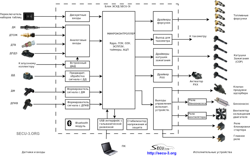

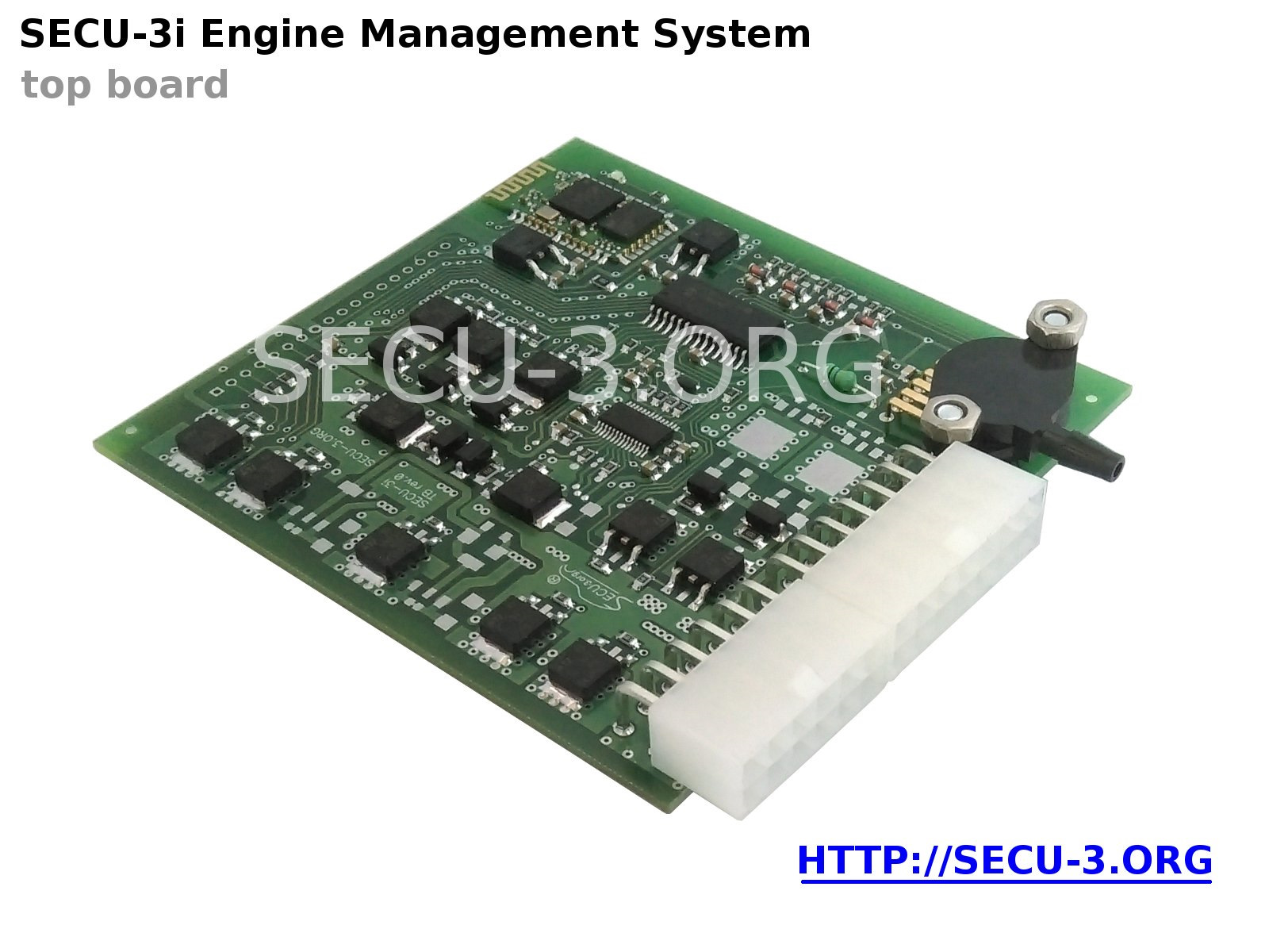

Собираем систему управления двигателем на базе открытого проекта SECU-3i
Устройство выполнено на 8-ми битном AVR микроконтроллере ATMega644
Позволяет полностью управлять двигателем внутреннего сгорания с искровым зажиганием. Управление впрыском топлива, зажиганием, электробензонасосом, клапаном продувки адсорбера, блокировкой стартера, вентилятором охлаждения двигателя, дозатором газа, воздушной заслонкой карбюратора и другими устройствами автомобиля. Может быть использован либо как полнофункциональная ЭСУД, либо в качестве МПСЗ.
5 каналов зажигания (может быть расширено до 6 за счет использования 5-го канала впрыска)
5 каналов впрыска (может быть расширено до 8 за счет использования 5-го канала зажигания плюс два выхода, используемые для управления шаговым РХХ)
4 и 5 каналы впрыска могут быть сконфигурированы как выходы с верхним плечом (для управления ЭПХХ, ЭМР и т.д.)
Встроенный выход для низковольтного или высоковольтного тахометра.
Управление муфтой кондиционера
Управление подогревом ДК
Защита всех выходов от короткого замыкания и перегрузок (кроме выхода TACH_O и 6-го канала зажигания)
USB интерфейс с гальванической развязкой
Встроенный Bluetooth модуль для беспроводной связи с ПК или смартфоном
Встроенные силовые ключи для управления высокоомными форсунками
Встроенные силовые ключи для управления катушками зажигания
Встроенный драйвер шагового двигателя (управление актуатором РХХ, дозатором газа или воздушной заслонкой карбюратора)
Встроенный драйвер для управления ШИМ РХХ (1 или 2-х обмоточные РДВ)
Встроенный ДАД на 250 кПа (MPX4250AP)
Универсальные программируемые выходы
Возможность подключения 2-х датчиков детонации.
По умолчанию блок сконфигурирован следующим образом: 5 каналов впрыска, 5 каналов зажигания, шаговый и ШИМ РХХ
