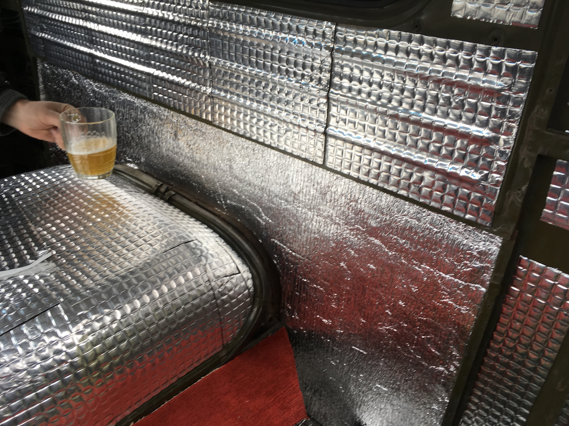

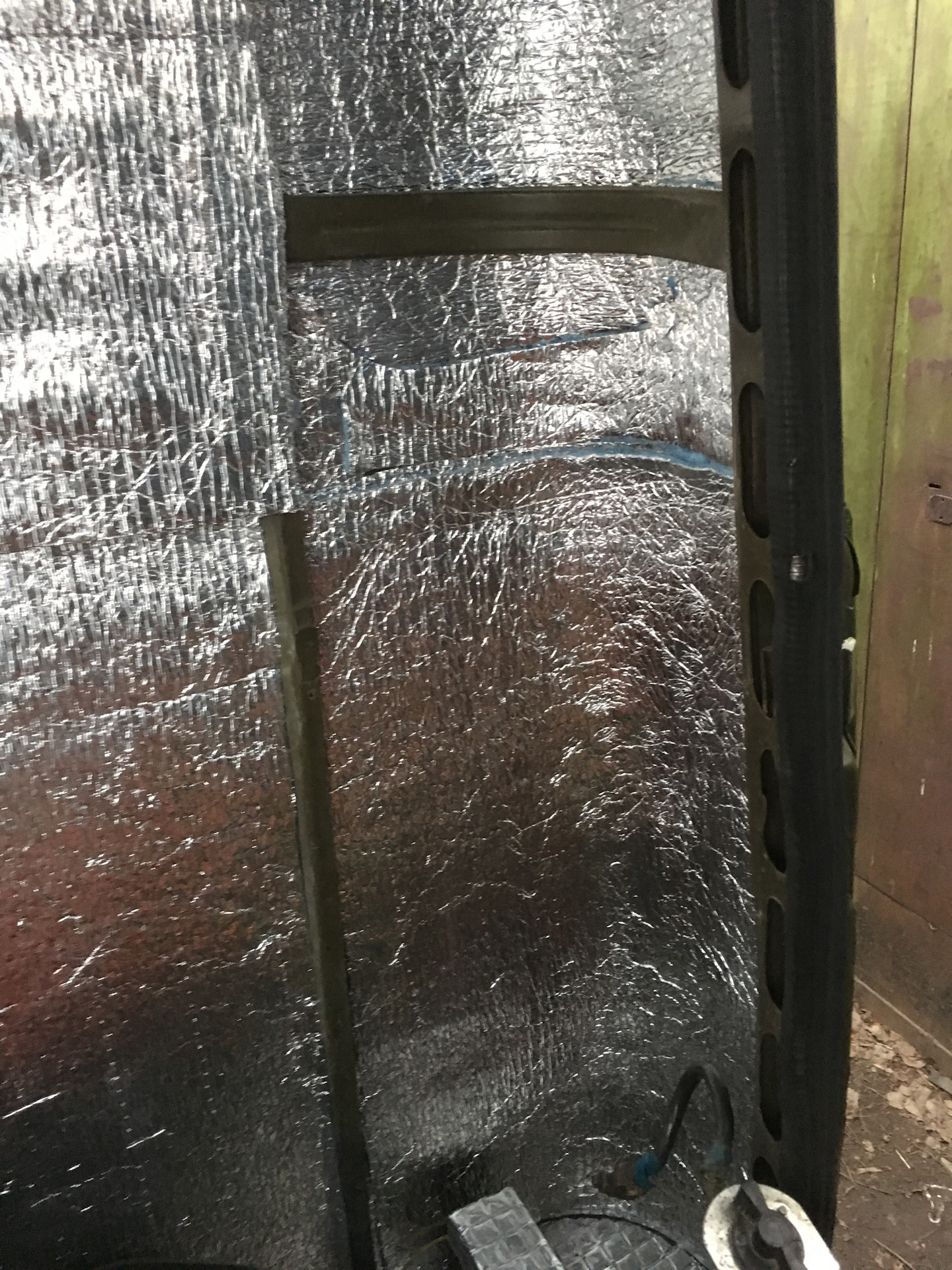

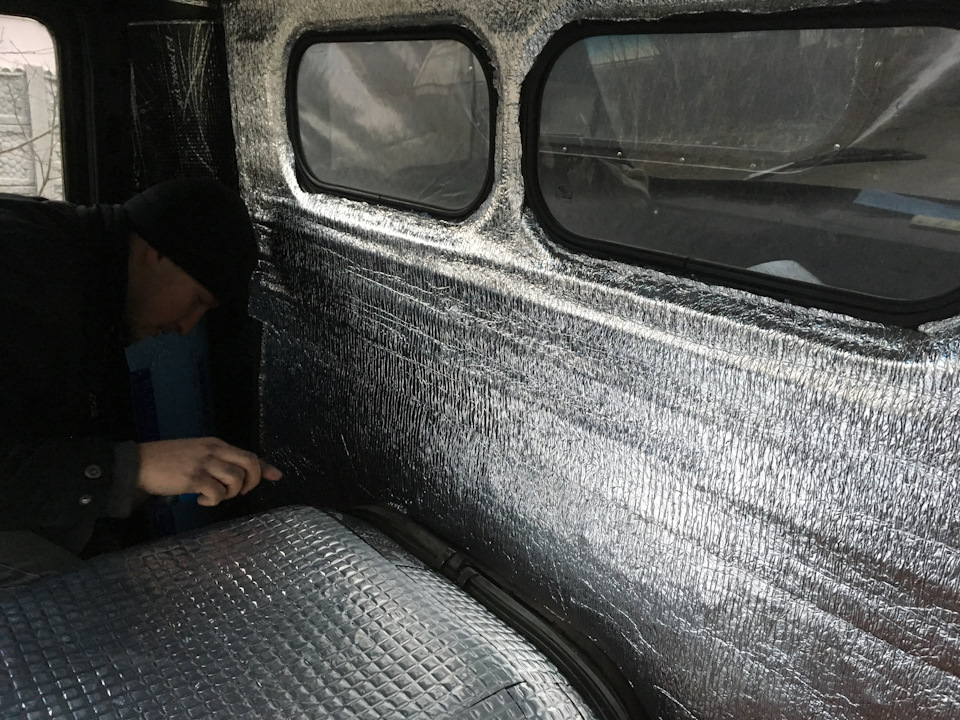

Для теплоизоляции использован материал для изоляции труб для систем кондиционирования так как стоит всего 500 рублей за рулон 3 квадрата. Как закончу, выложу ещё фото.
а на что клеили листы шумки?
Первый слой вибропоглащающий имеет клеевую основу, самоклеящейся. Второй слой в качестве теплоизоляции тоже самоклеющийся
Привет нормольно так, у меня ушло две коробки стп зато щас вообще тишина
У меня ушло 13 листов и ещё пару просятся на крышу.
