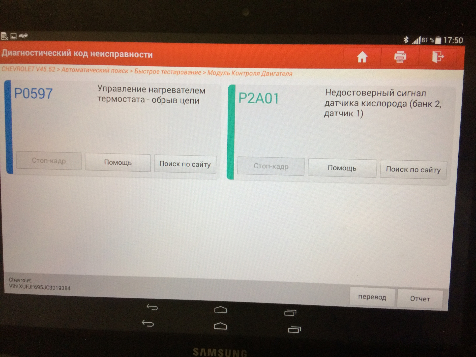

Здравствуйте. Подскажите что нужно для устранения ошибки P2A01
Ну что, решил проблему?У меня такая же ошибка.тоже стоит чип тюнинг под евро 2
Ставь лямду от лады, перепояв провода и будет тебе счастье.
Только замена, только оригинал, не оригиналы имеют свойства, не полной совместимости
Проводка, подогреваемый кислородный датчик, ECM
ДК 2 заменить, у него подогрев вышел из строя
Большинство, как и я не исключение, прошивают авто и выключают вторую лямду.
Верное решение 😊
В том то и дело, что уже прошивали. У меня электронная обманка, катализатор вырезан. 2 года где-то норм было, щас опять вылезла ошибка
не та прашивка значит, под евро 2 прошивать надо и отключать 2ую лямду.

Обманку бы проверил, она не вечная
