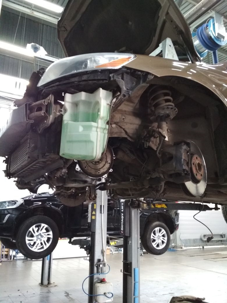

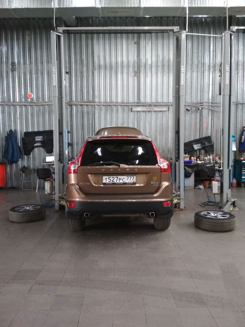

16.04.2018 после работы я отвез коня в vcm1, сел на подменку V40cc и умотал восвояси)
Должен был забрать 17.04 — но из-за блокировки серверов пришлось оставить машину еще на сутки, чтобы сделали послеремонтную расширенную адаптацию и т.д.
Меня это никак не парило, под попой была подменка.
18.04 поступил звонок, что все готово — приезжайте мол, получайте "вылеченного" коня назад и верните нам нашу подменку:)

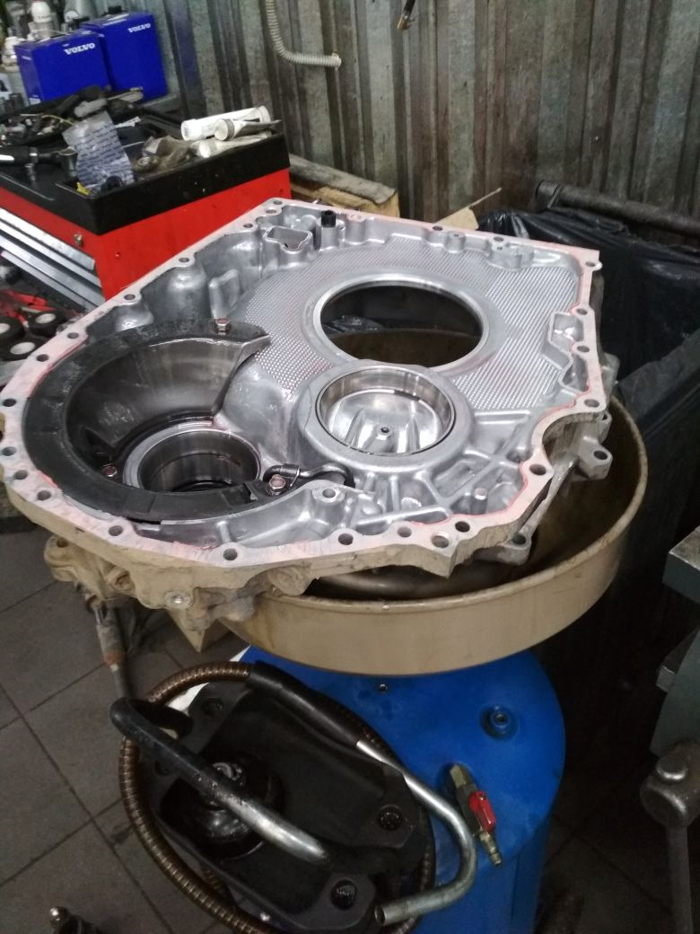

Оба дня мне на вотсап ребята (особая благодарность Александру и Олегу) присылали фото о ходе ремонта — очень удобно, сидишь на работе, а как будто рядом с машиной в ремзоне!
Сервисом и обслуживанием доволен полностью! vcm1 как всегда все сделали четко и грамотно, подход к клиенту в этом сервисе на высоте!

XC60, D4 -> Polestar -> D5, пробег на момент ремонта АКПП — 84462 км.
Пинки были с самого приобретения мною этого авто, то есть как купил на 48000 — пинки уже были.
В прошлом году их удалось на какое-то время убрать/законсервировать, так сказать — сначала замена масла в АКПП (сразу после покупки в 48500 км), потом пару раз делал адаптацию там же, в vcm1 — помогло но ненадолго, потом началась осень/зима количество пинков резко сократилось.
На 80000 в феврале опять менял масло в АКПП — тупо по интервалу 30.000 км решил поменять.
С марта (с потеплением) пинки стали регулярно возвращаться в мою жизнь.

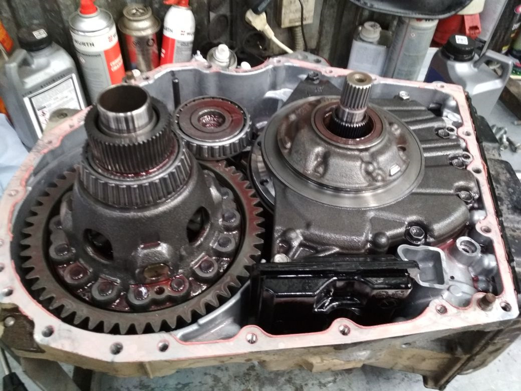

В апреле на пробеге 84462 км сделан ремонт АКПП с заменой пресловутых уплотнительных колец.
Гарантия на данный ремонт — 1 год.
Денег отдано (здесь с грустью немного, но без истерики:) — 25500 руб.
На данный момент пробежал совсем немного за неделю — километров 300-400, пару-тройку раз были легкие толчки при включении D — по заверению vcm1 первые километры происходит адаптация АКПП после ремонта, замены масла и расширенной адаптации.
Буду наблюдать дальше! Надеюсь, что с данной проблемой я покончил и больше меня жесткие удары АКПП преследовать не будут. Пусть и пришлось заплатить за это немного деньжат…

Сама по себе утечка и пинки ни одну акпп не убили. Впрочем как и замена колец не продлевает жизнь акпп. Основную причину — перегрев агрегата, эти меры не устраняют. Отремонтированная коробка будет умирать без пинков. Выход есть. Либо замена жидкости каждые 20т и мойка радиаторов хотябы раз в три года. Либо допрадиатор и теже меры чуть пореже.
Для меня это все пройденный этап и я бы не стал так утверждать относительно утечек и пинков. Пинки это ударные нагрузки в АКПП, которых быть не должно. Утечки, как понимаю, дают проскальзывания в переключениях и повышенный износ фрикционов. Соответственно в масле накапливаются дополнительные продукты износа, которые забивают каналы. Как это они не будут убивать коробку?)) А вот регулярная замена масла в коробке (достаточно и раз в 40-45 тык или 3 года) и периодическая мойка радиаторов это правильно. Хотя я помыл радиаторы уже после ремонта АКПП и проблем с работой коробки до этого небыло.
Инженеры вольвокарс считают, что кроме дискомфорта последствий никаких. Чушь конечно. Элементарный наклеп при таких ударах точно образуется. Пробуксовки там как таковой нет. Скорее ударное сжатие пакета из-за наружения агоритма работы.

Да, "под ключ" — замена самих колец, масло новое ориг. в АКПП 4,5 литра, куча всяких болтов, прокладок и колец, адаптация, сход-развал и т.д. (ну плюс еще кофе, чаи, подменки и т.д.:)))
Было бы приятнее конечно со скидкой 100%, но что уж поделать — я решил вложить 25к рублей
Ещё фильтр АКПП новый оригинальный и сальник.
это входило в "и т.д." )))
а так фильтр и сальник тоже меняют
