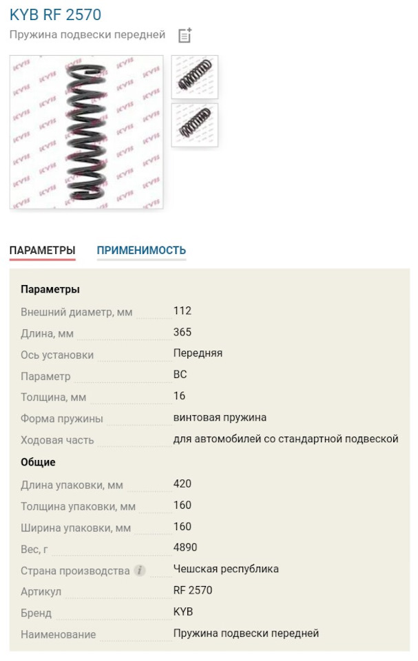

Нет, нераз читал за фобос, клаксон и т.п, у меня спереди установлены каяба, длина 365 толщина 16, так они изначально подняли до 55, за четыре года просели до 52, фирма та с историей
Дело случая. Моя rf2570 за два года не просела ни на миллиметр, зато задняя каябовская шнива упала сантиметра на 2 и, боюсь, это не предел. А у некоторых фобос вообще не проседает.
Каяба rf2570 деревянные очень, заменил на клаксон 14913 и не жалею, сзади стоят фобос +50 для УАЗ патриот, не просели за год ни на см ни передние ни задние
