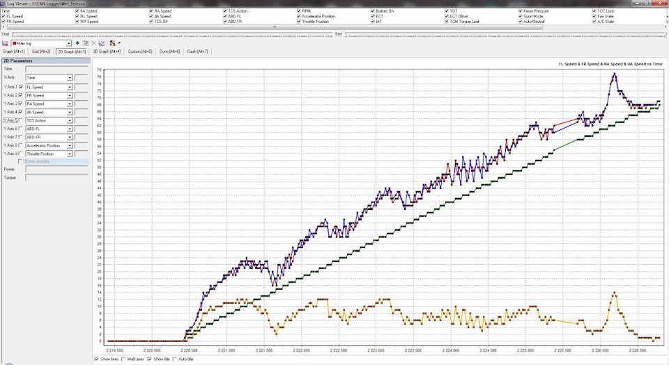

Принцип действия девайса заключается в том, что сравнивая скорости вращения передних и задних колес, формируется выходной сигнал пропорциональный степени пробуксовки ведущих колес.
В моем случае плавное изменение от 4,84в=0км/ч до 0в=31км/ч. То есть при пробуксовке передних колес относительно задних на 31км/ч выходной сигнал с 4,84в падает до 0в.

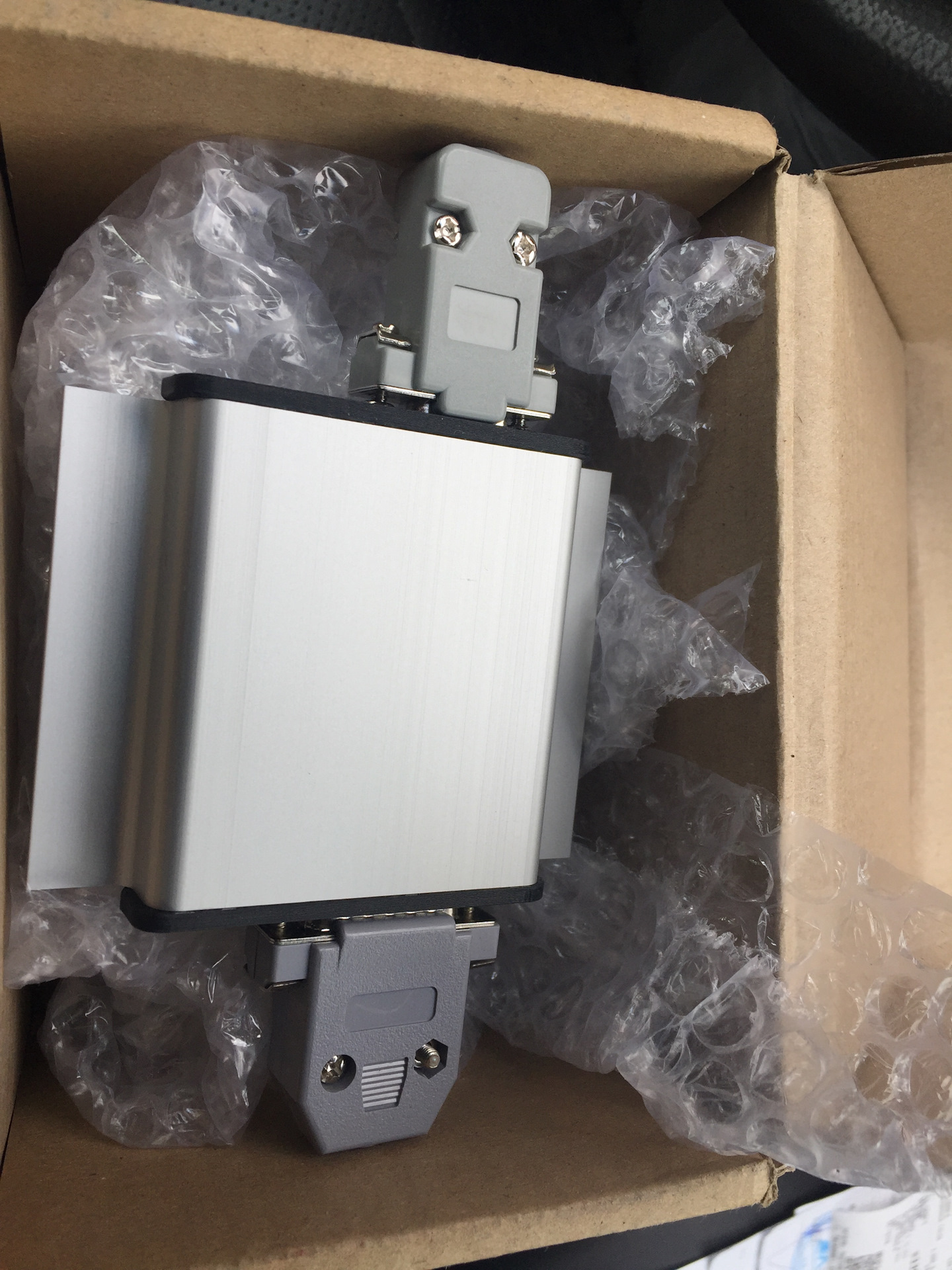

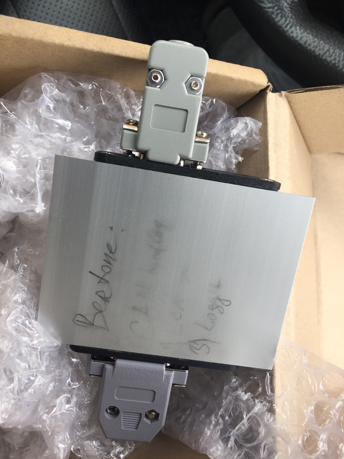

Законченное устройство имеет вид :
Подключается к замку зажигания, массе, 2провода кан-шины, выходы текущей скорости и процента пробуксовки для Января и выход на лампу индикации.
По итогу должно быть примерно так:

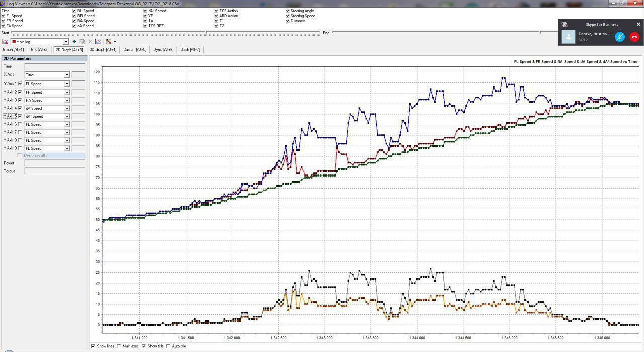

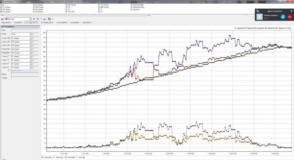

Пока выходит примерно так :
Для начала нужно донастроить сам мотор, а затем уж настраивать TC.
По ощущения — ну это просто спасение — старт плавный с контролируемой пробуксовкой- ощущение как с резинки выпустили, никакого долбления в отсечку при выходе на буст.
