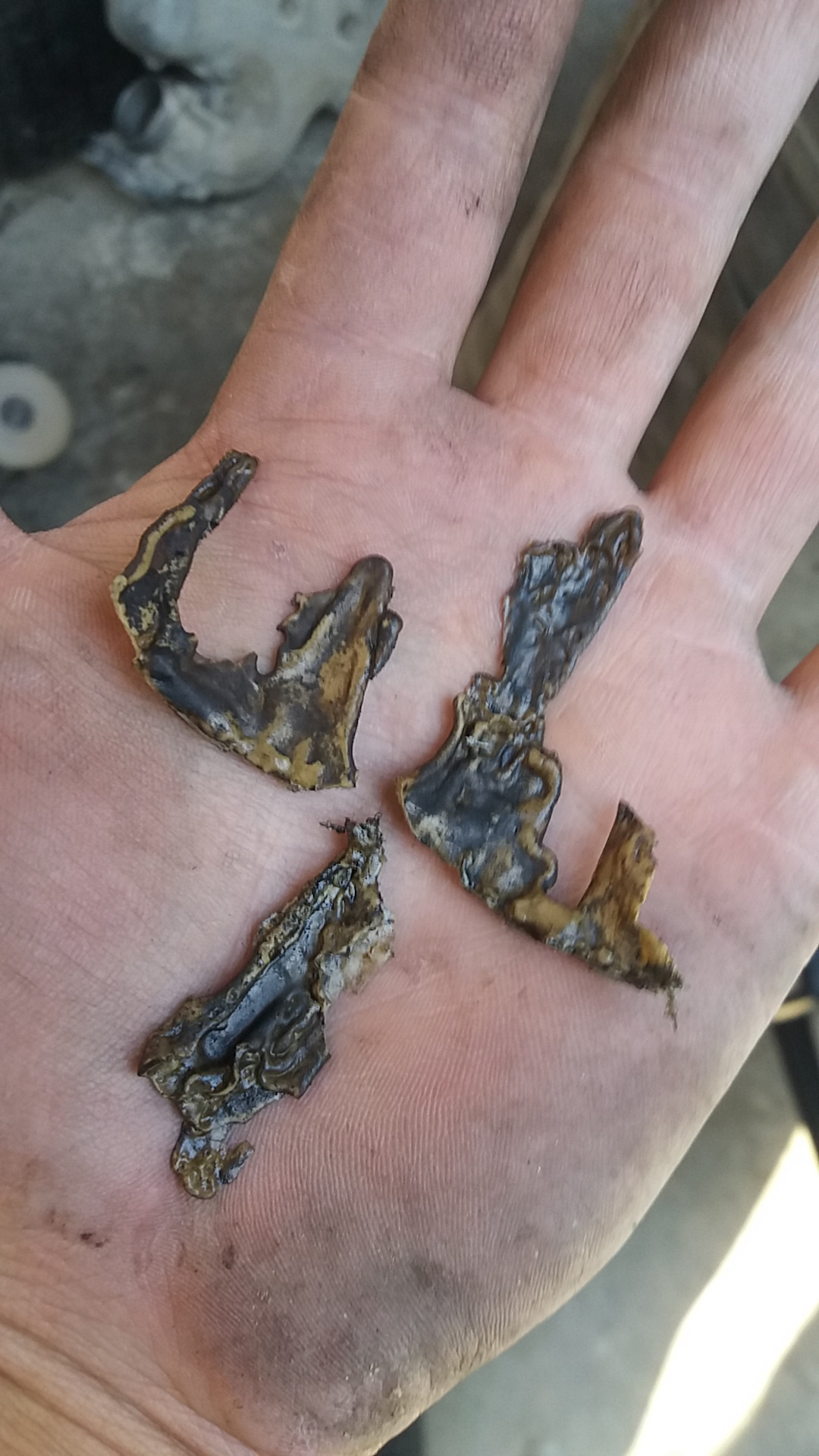

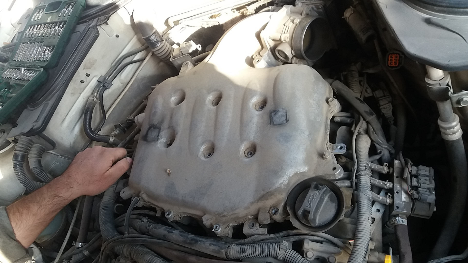

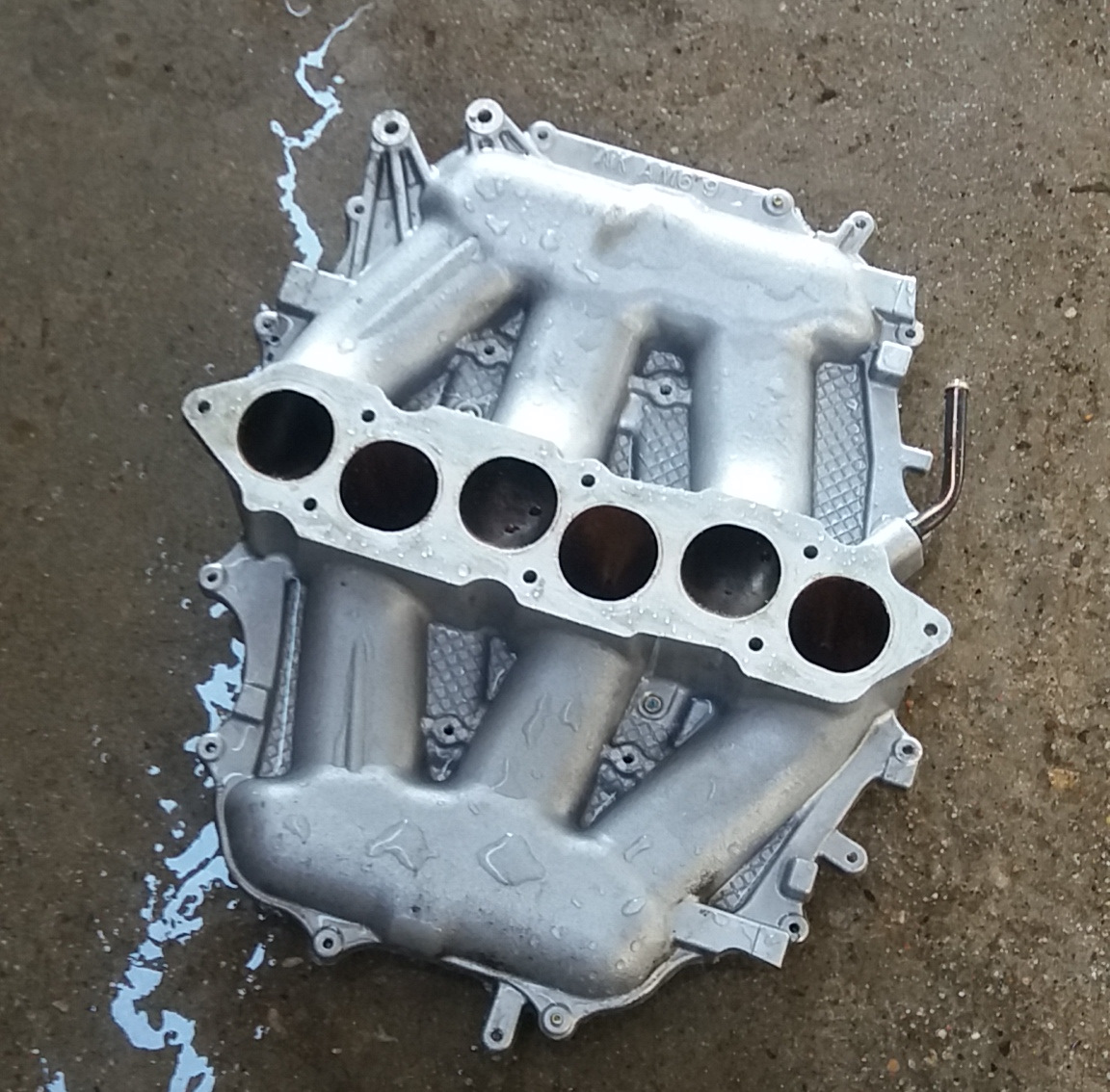

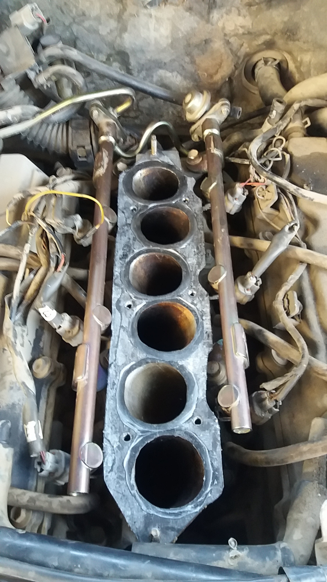

Это нечто. В окрябре сдернули коллектор, , подсос аж слышно было.
Сиптомы, неровная работа двигателя расход провалы, троение и т.д.

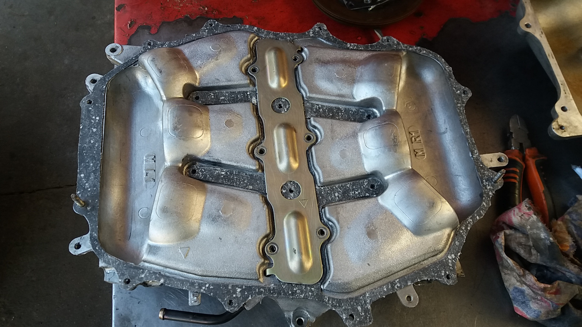

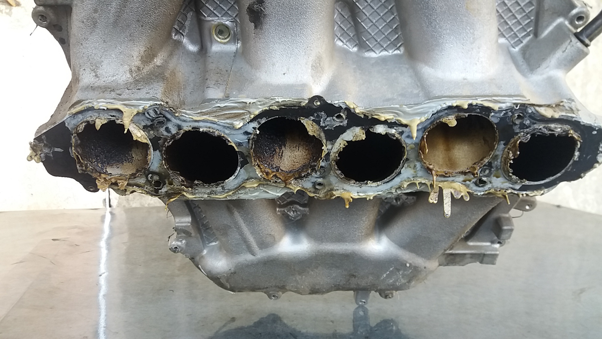

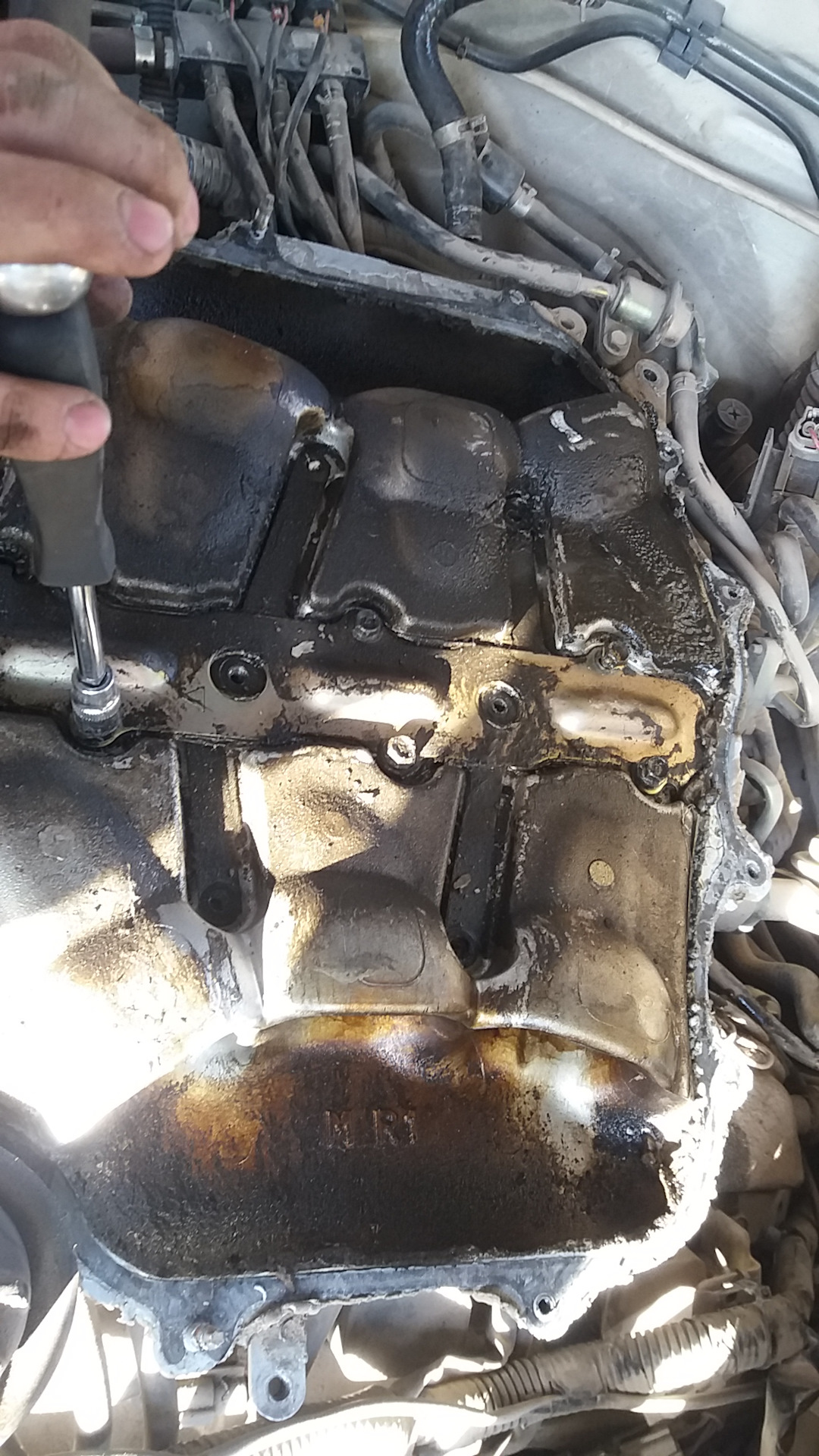

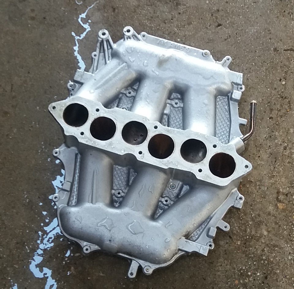

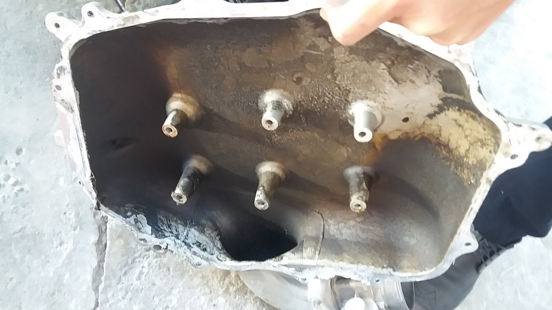

Просто никак не мог подумать, что такое можно натвоирть с мотором. Хвалёные газовщики с худжанта, это натворили когда устанавливали газ. Герметика было столько что он потёк, при этом завели тогда ещё до того как он затвердел. Прокладка помята, в 2 средние подсасывало.
Мы прокладку вырезали из старого доброго паранита, благо есть знакомый мастер.

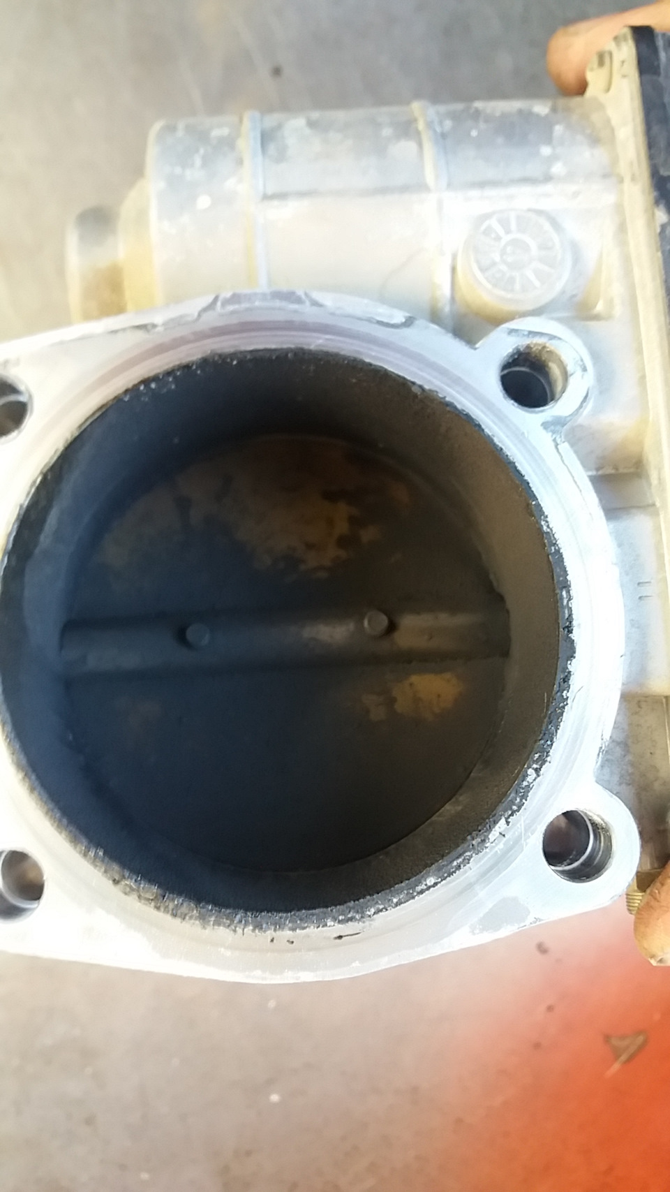

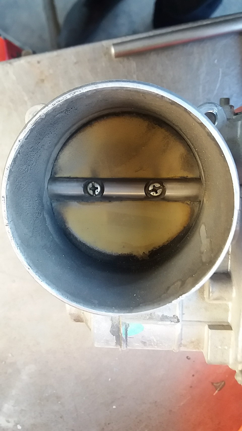

По пути выяснил, что трубка обратного пвс клапана лопнута и там подсасывало :( аж стыдно и всё это мотор терпел. Да и пришлось переучить дроссель.
Собрали завели работает гладко, шелестит.
Остальное на фото, инаф комментс.

У меня прямо похоже один в один и тоже всё началось после установки ГАЗА! С водительской стороны выворачивали лямбду она почти вся расплавилась! Эт п***, расход дикий, как у Зилка, обороты скачут! Заказал прокладки, лямбды и т.д. Будем смотреть, делать…

А может тебе надо дроссельную заслонку обучить. Мне после чистки коллектора и устранения подсоса дроссель переучивать пришлось. Высокие были обороты.

Дуй дымогенераторм. Насос сигарета. и в коллектор. Ищи под светом где выйдет струйка. У меня ваще слышно было как сосет.

На фото с соплями герметика, как думаешь, чья лапа шершавая :)
