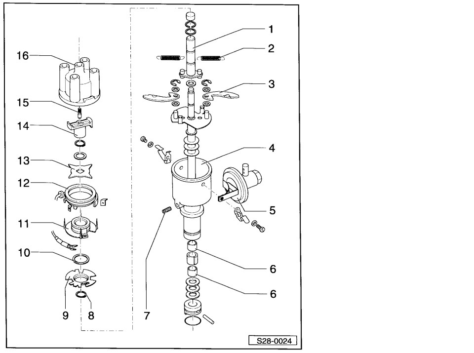

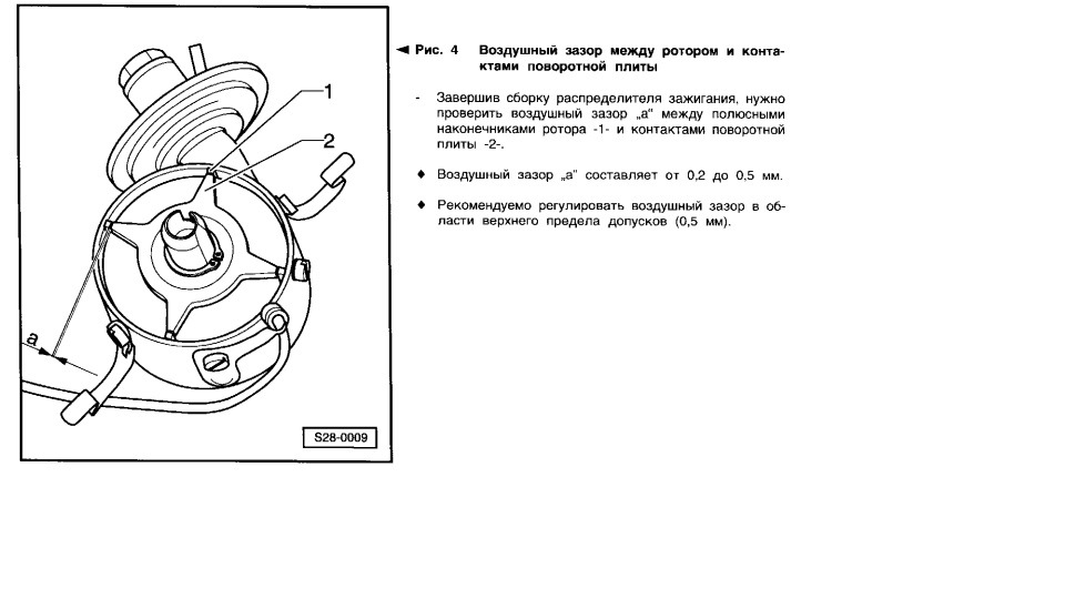

Снял крышку распределителя, полез проверять зазор между ротором и статором. Ротор (деталь 13) кривой! Лучи ротора не одинаковы по длине, один из концов задевает все зубцы статора (деталь № 11).
Пришлось снимать распределитель целиком.
Фото нет, забыл сделать. Разобрал распределитель, снял ротор, замерил штангенциркулем размер от внутреннего борта до торца зубьев. Размер лучей ротора 11,5; 11,2; 11,3; 11,0 мм. Бл@ть! Рукожопые китайцы! Взял напильник, подровнял торцы до размера 11 мм. При снятии ротора обнаружил износ посадочного места на втулке, на которой он сидит (деталь №1). Втулка типа латунная, в смысле, она жёлтая, но слишком хрупкая. Ротор (деталь №13) датчика болтался на своём посадочном месте. Взял припой, нагрел мощным паяльником посадочное место ротора, облудил. Затем доработал напильником до плотной посадки ротора.

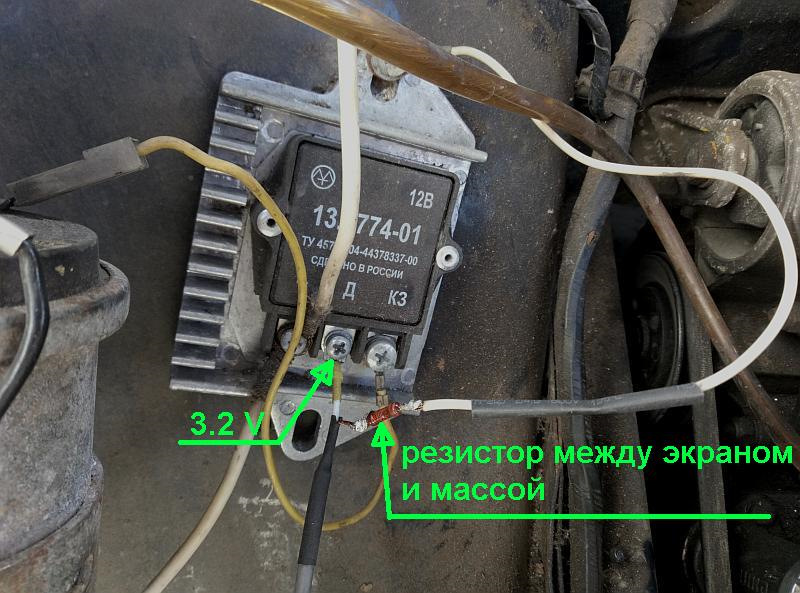

Подключил вольтметр, напряжение на выводе "д" коммутатора 3,2 вольта. Предположил, что проблема в несогласованности датчика Фильки и коммутатора. Сопротивление датчика "Фили" 3500 Ом, датчик "Волги" имеет сопротивление 400 Ом.

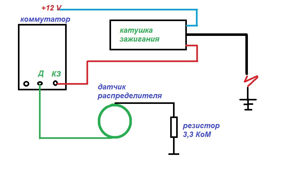

Вместо датчика распределителя подключил переменный резистор, начинаю крутить, отслеживая напряжение на выводе "Д" коммутатора и проверяя, когда самостоятельное искрообразование прекратиться. Для контроля центральный высоковольный провод вынул из крышки распределителя и сделал зазор между наконечником и кузовом 10 мм.
При напряжении 4 вольта искрообразование пропало! Отключил свой резистор, замерил сопротивление. получилось 6,3 КоМ. Как уже писал, сопротивление обмотки датчика 3,5Ком. Чтобы высчитать сопротивление, получаем R дополнительного резистора (2,7КоМ) = Rобщее (6,3Ком)-Rдатчика (3,5КоМ) Подключил обмотку датчика и резистора последовательно.
Отвязал "массу" датчика, прикрутил резистор 3,3 КоМ для проверки (другого не нашлось). Искра устойчивая, двигатель завёлся! Самообразование искры прекратилось. Мотор начал резво набирать обороты, чего раньше не было. Припаял резистор к экрану датчика, закатал всё в термоусадку.

И задымила! Видимо, из-за "случайного" искрообразования топливо тупо сливалось в трубу. Вместе с маслом из ЦПГ. После установки резистора дымила жутко, как после паровоза сзади было ничего не видать. Сейчас дымит поменьше, да и угар масла уменьшился.

здравствуйте. хочется уточнить по схеме — куда провод + от кз пускать — он же вроде на коммутатор должен идти?
Да, должен.
Не дорисовал…
Предполагал, что это и так понятно — на коммутаторе есть символ "+", и от катушки провод под него заточен.

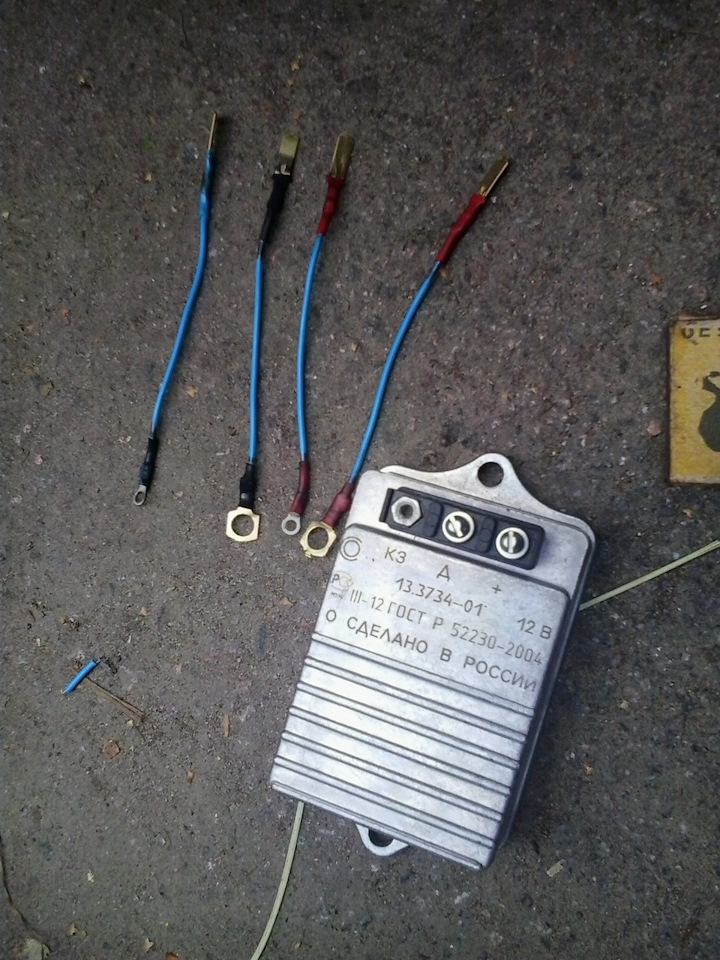

В свое время тоже искал коммутатор. Ровно работает только в металлическом корпусе, все остальные не подходят. Теперь понятно почему.
Так как раз именно такой и нельзя использовать. Он правильный поставил
У меня на чем машина поехала, то я и поставил. Я не особо всматривался в цифры, просто взял несколько коммутаторов и какой был лучше, такой и забрал.

Уже точно не скажу, но писали, что этот нежелательно использовать. То ли не рассчитан под катушку, то ли ещё что. Я ставил в пластиковом корпусе на алюминиевой подложке. Он имеет другую маркировку. Вроде как рекомендованный к установке нам. Внизу faza380 пояснил что к чему, посмотри
Djek86

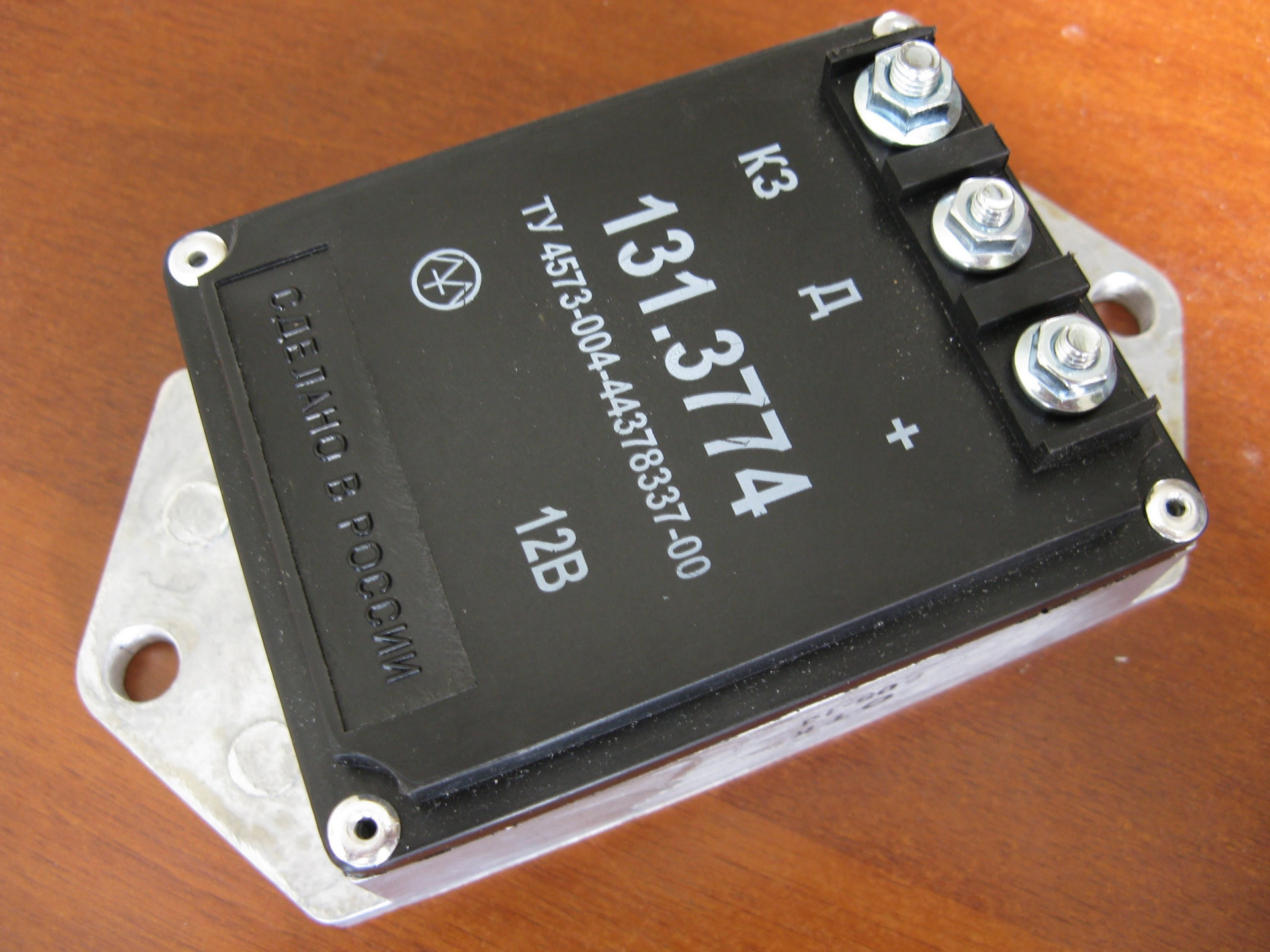

Подходит в любом корпусе, но только 131-й. На фото же 13-й. а он не подходит. Тринадцатый, в железном корпусе, просто будет дольше умирать, так как лучше теплоотвод.
Лично у меня на таком ехала, но на больших оборотах троила. Может, конечно, брак попался. Тоже 131
С таким коммутатором купил машину.
