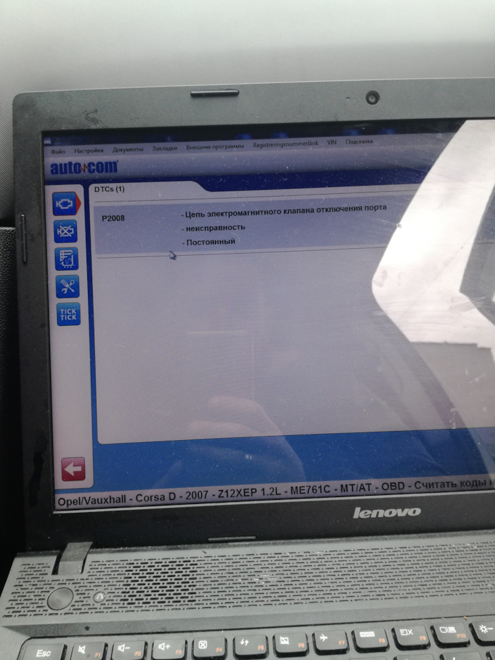

Проблема найдена… Виной всему клапан под цифрой 3…
под цифрой 1. сломалась пластмасса…
под цифрой 2 воздух фигарит… это ошибка P0171 Неисправность подстройки количества топлива (Блок 1)
Вердикт… Замена либо ремонт впускного коллектора

У вас чек вылазил в этой ситуации? Такие же ошибки. Причем могу сколько угодно проездить и ошибки не будет, но стоит немного постоять на холостых и вылазит чек. И ошибки 2008 и 0171 иногда ещё датчик детонации. Сначала на твинпорт вообще не думал, так как он у меня отключен уже лет 6. Получается где-то посасывает.
Вечер добрый. Честно скажу, не помню. Но раз обращался в сервис, то скорей всего чек горел. Подключили сканер к порту OBD, считали ошибки. Далее начали выявлять.
Приветсвую! То есть Р2008 прявлюется именно из за неисправности клапана 3
Его артикул 850437. Так?
Просто есть пропуски зажигания, и пару раз при нагрузке на холодной машине загорался чек )))
Ошибки 2 — p 0300 и p2008

Да с пропусками то все понятно))) есть куда копать, а вот 2008 не поддается моему пониманию ))))
клапан вот причина… тут проще снять весь впуск и проверить его на работоспособность… Там ломаются заслонки… Можно как ниже описали… удалить твин порт…
Как удаление твмнпорт корректно сделать?

Описание ошибки P2008 для OPEL:
Generic (Общее для всех автопроизводителей):
Intake Manifold Runner Control Circuit/Open Bank 1 (Привод системы изменения геометрии впускного коллектора, банк 1 — обрыв цепи )
