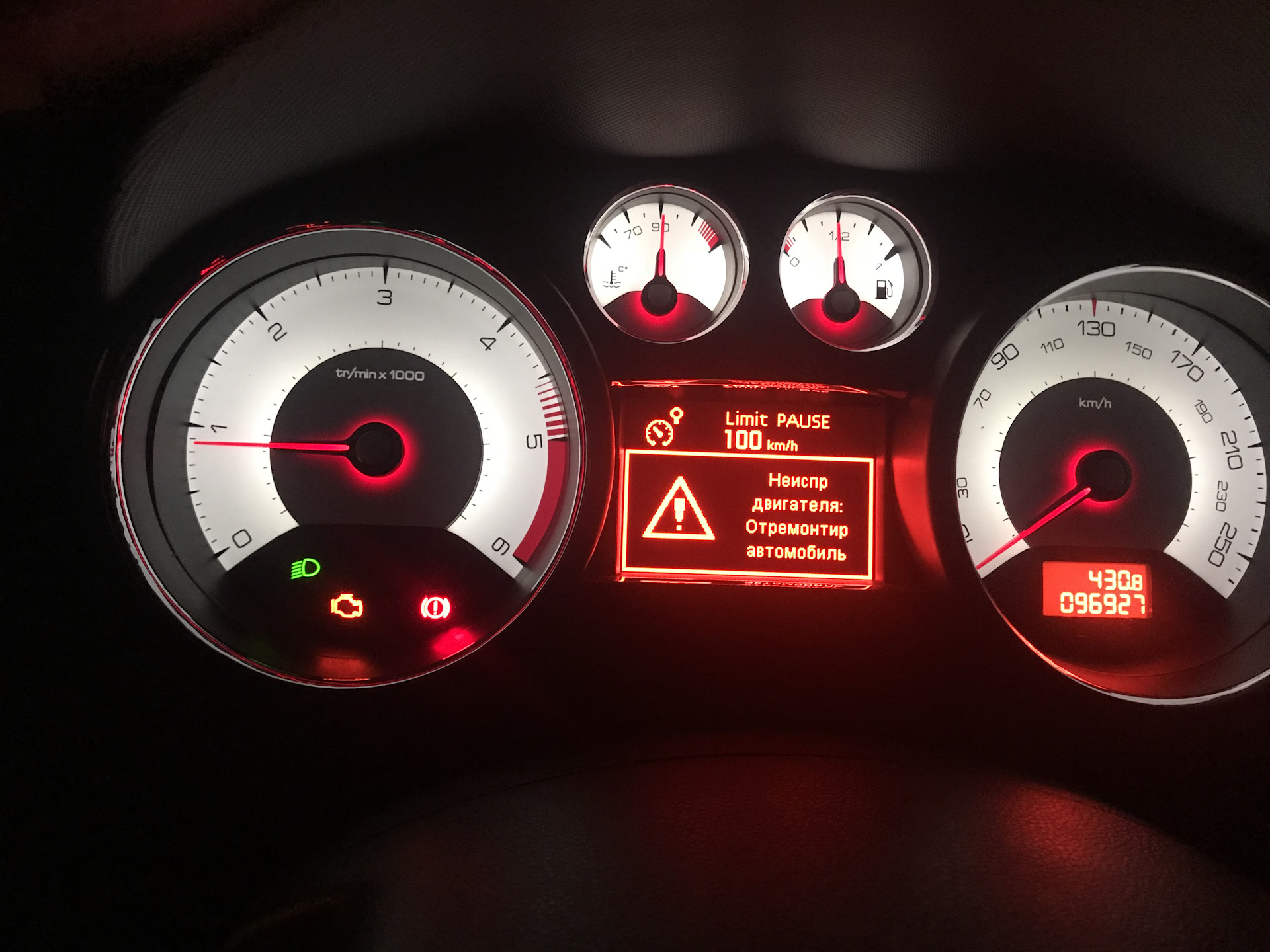

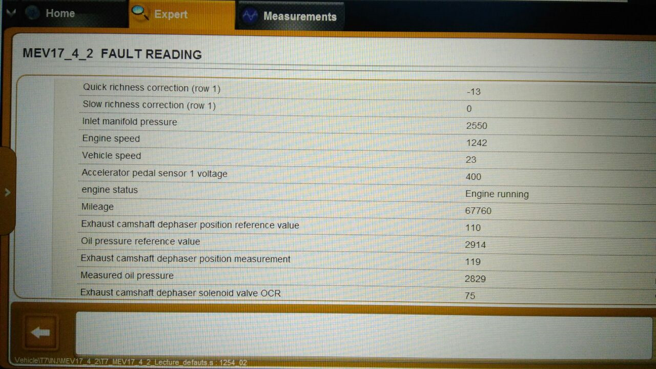

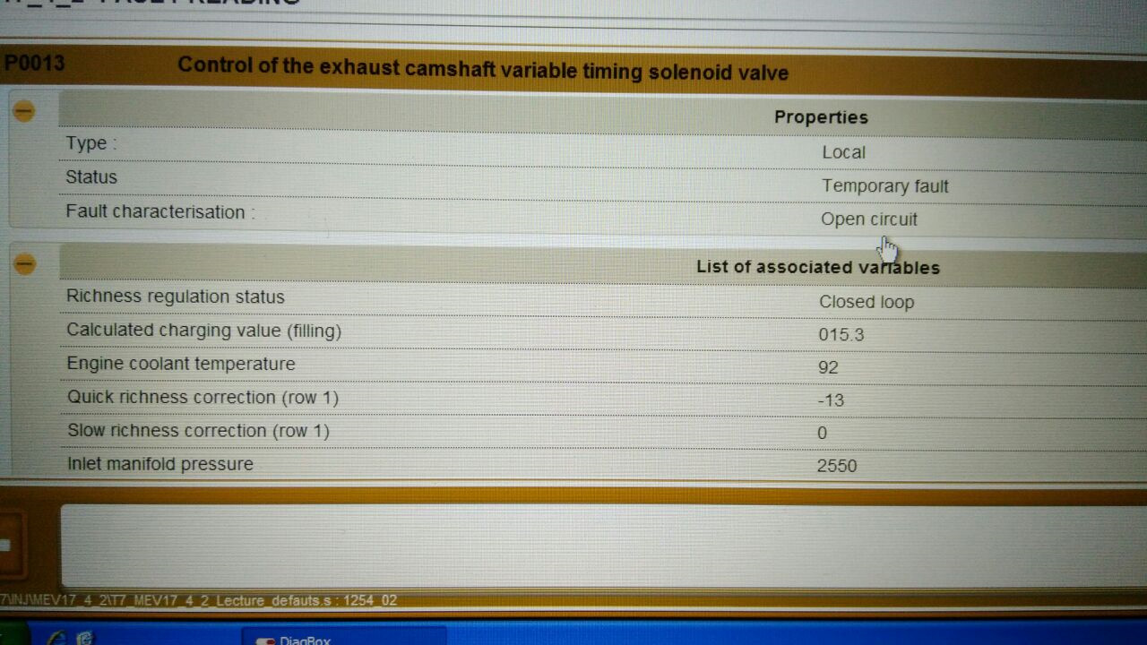

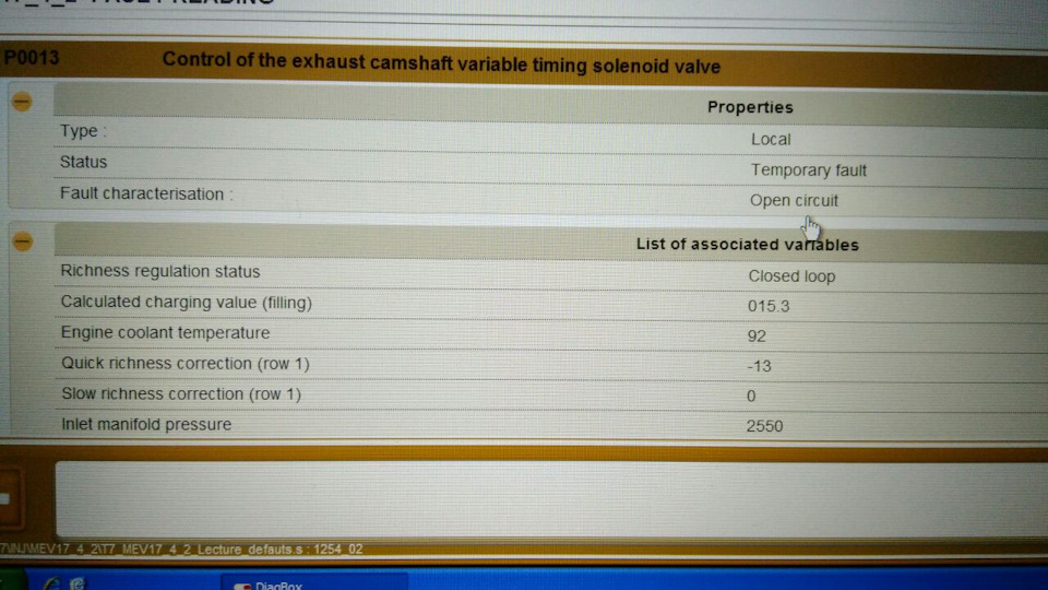

Всем привет! Поведаю вам немного печальную историю о том, как в машине внезапно что-то пошло не так. Возвращаюсь я домой где-то неделю назад, подкатываюсь к стоянке, и когда машина уже должна остановиться, вдруг обороты подпрыгнули до 1200. Заглушил, завел — работает ровно, обороты держит, газанул до 4000, отпустил педаль газа — обороты плавно ушли к нулю, двигатель заглох молча. Завел — все ровно, обороты держит. Прокатился, вернулся, снова при остановке машины небольшой заброс оборотов до 1200. Достал сканер — ошибка Р0013, электроклапан на выпуске. Пока искал клапан, проехал около 100 километров, проблема не вылезала, пока резко не газанул, снова заброс оборотов, а так отлично заводилась и ехала.

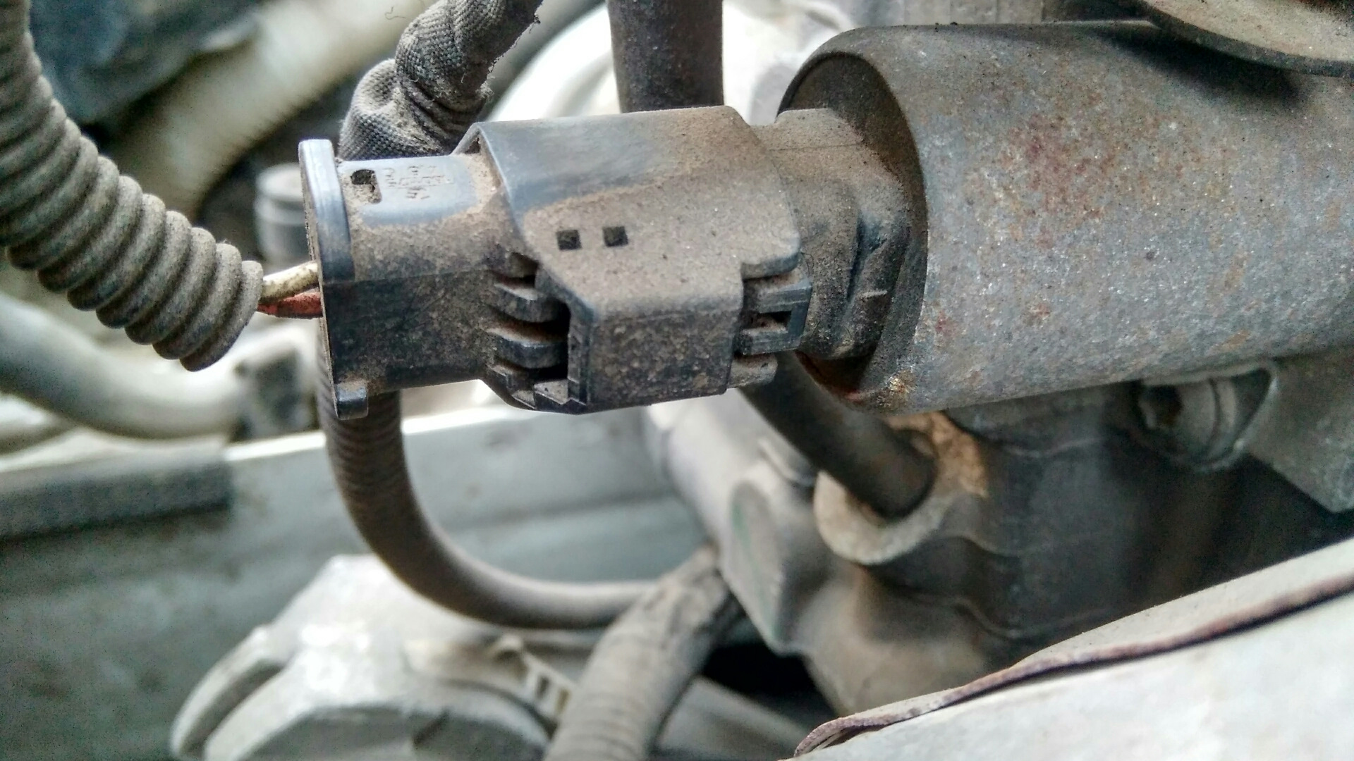

Замерил сопротивление на контактах клапана — обрыв, в новом клапане соленоид имеет сопротивление около 7.5 Ом. Проблема? Как гласит известная пословица "если проблему можно решить деньгами, то это расходы".

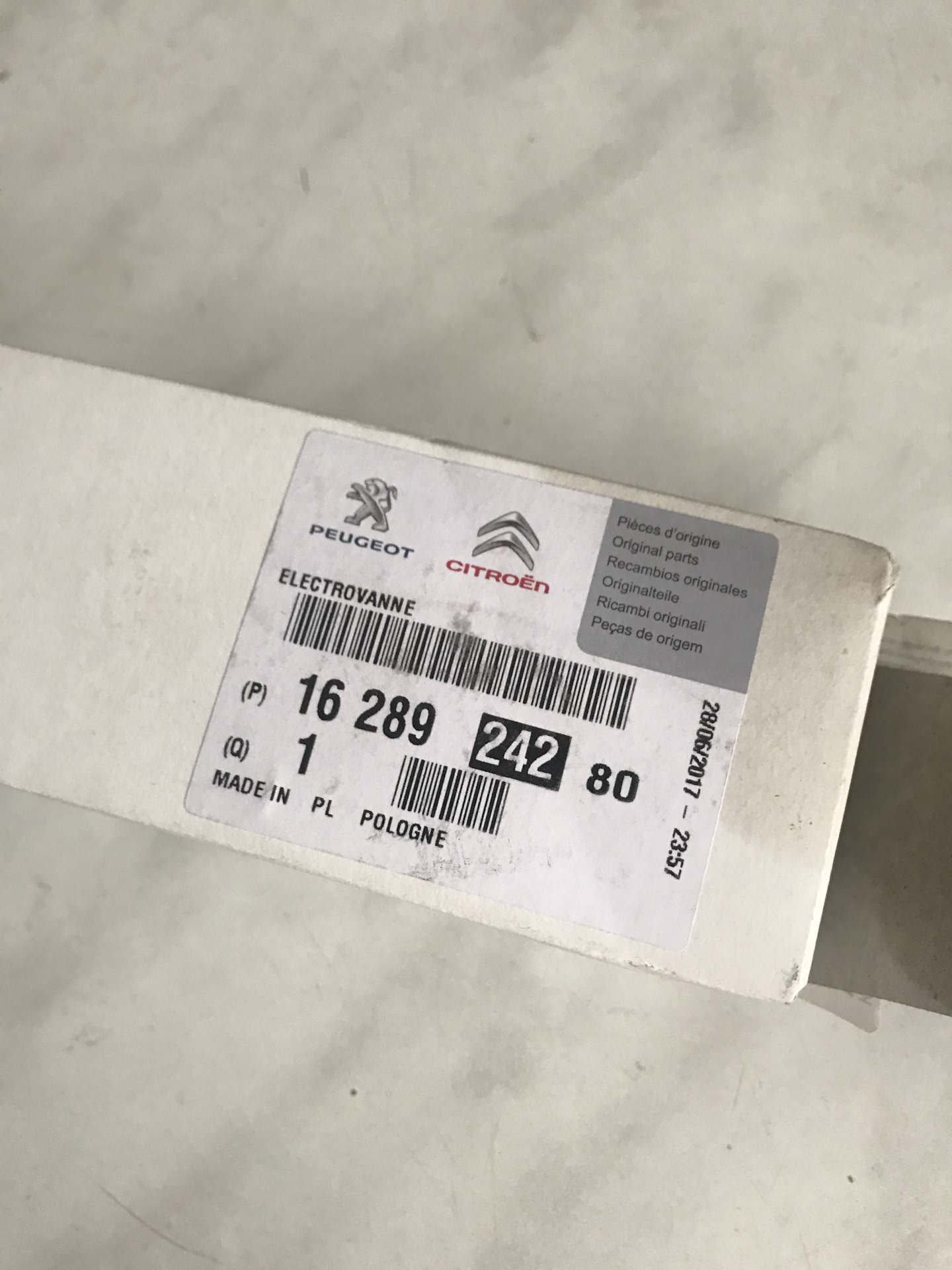

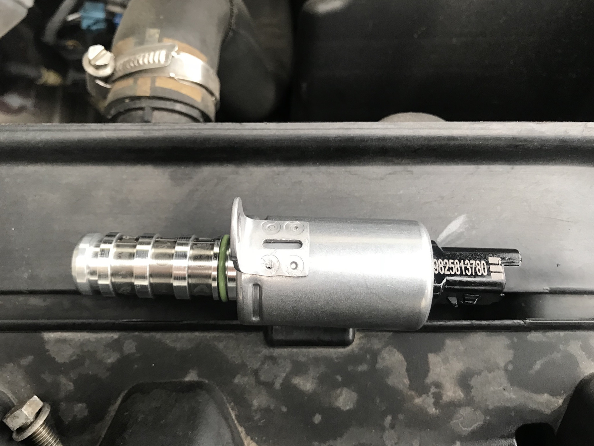

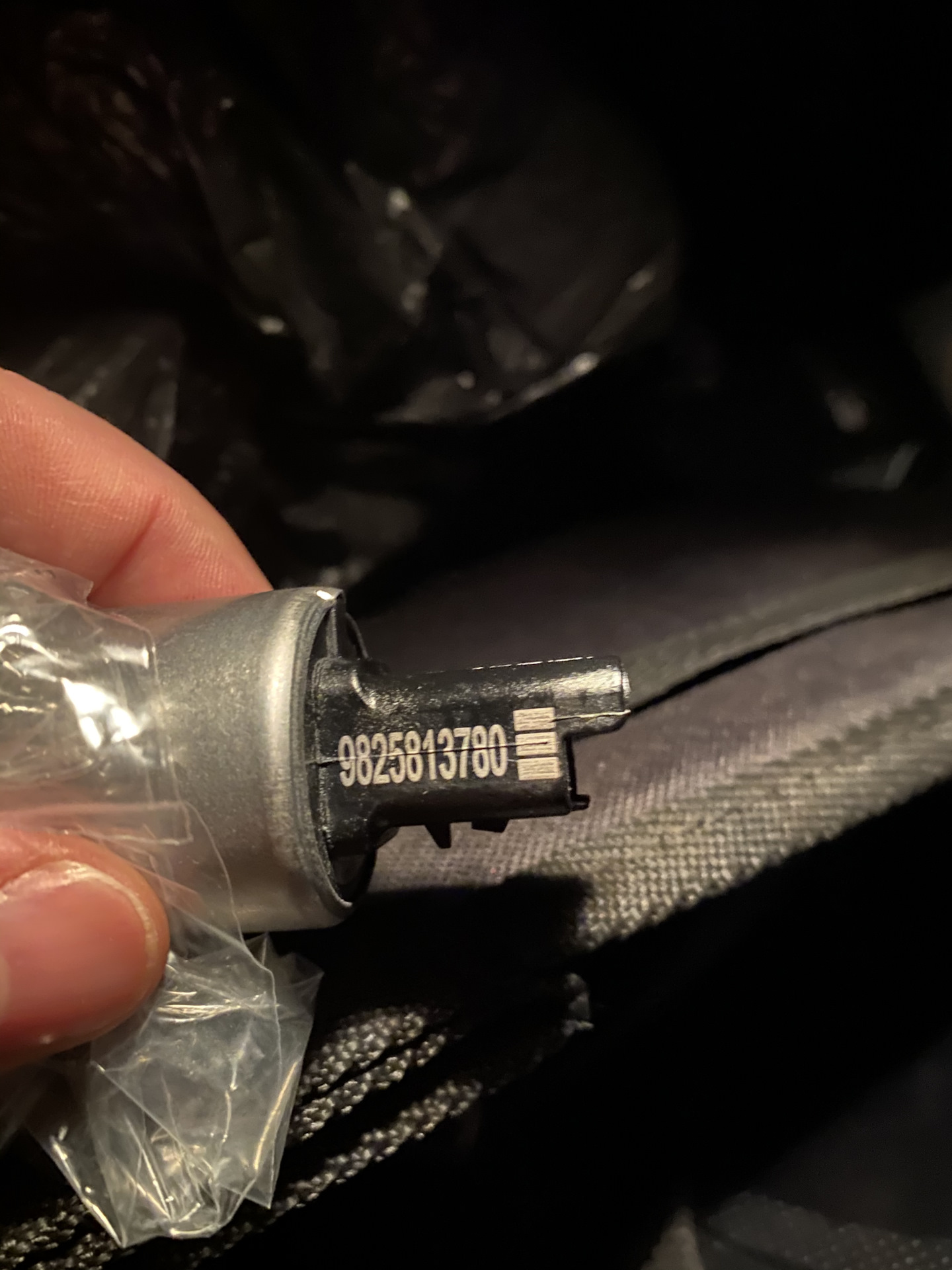

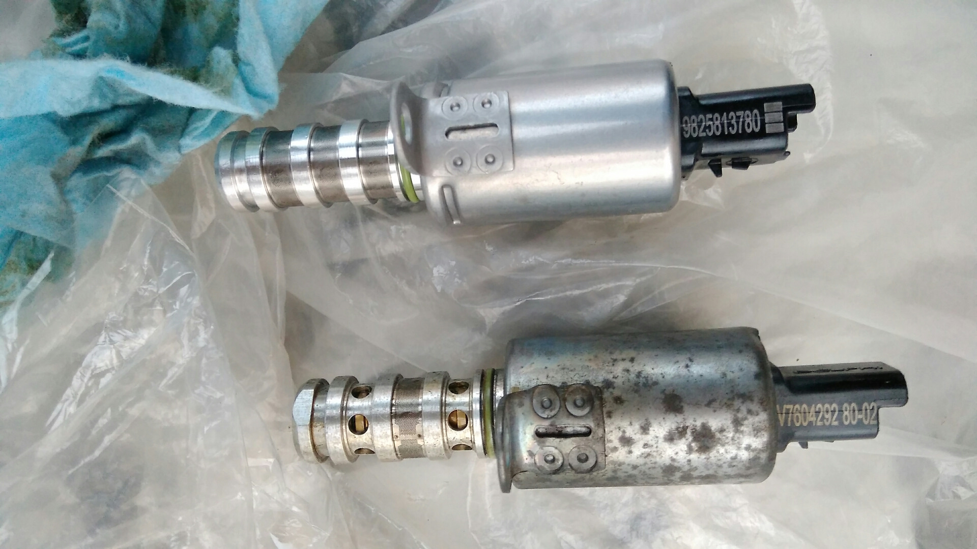

Нашел клапан 1628924280, по цене 2200 руб в наличии, поехал забирать, коробочка на вид "фирменная", но внутри лежит номер 9825813780. Продавец на голубом глазу говорит, что в коробке лежит, то и продаем. Ещё раз спросил у бывалых товарищей за этот номер — сказали, что можно брать. Уехал искать в каталогах этот номерок, а он нигде и не бьётся, только нашел записи на драйве, что уже такой номер встречается. Обратился через сайт в LevMotors — за работу с адаптацией запросили 880+880 =1780 руб, после моего замечания, что "за открутить один болтик слишком дорого", цена скорректировалась в меньшую сторону — 330+880=1310 руб, мол, перепутали выпуск и впуск. Спросил, могу ли я сам выполнить адаптацию, т.к. сканер у меня имеется, а они пусть только клапан поменяют, консультант на сайте замолчал и больше не отвечал. Ясен пень, зачем им клиент с выхлопом 330 руб. Ну да это так, для справки нужно было выяснить, потому что заменить клапан не сложно. Из сервис-бокса я выяснил порядок действий по замене электроклапана на выпуске. Приступим.

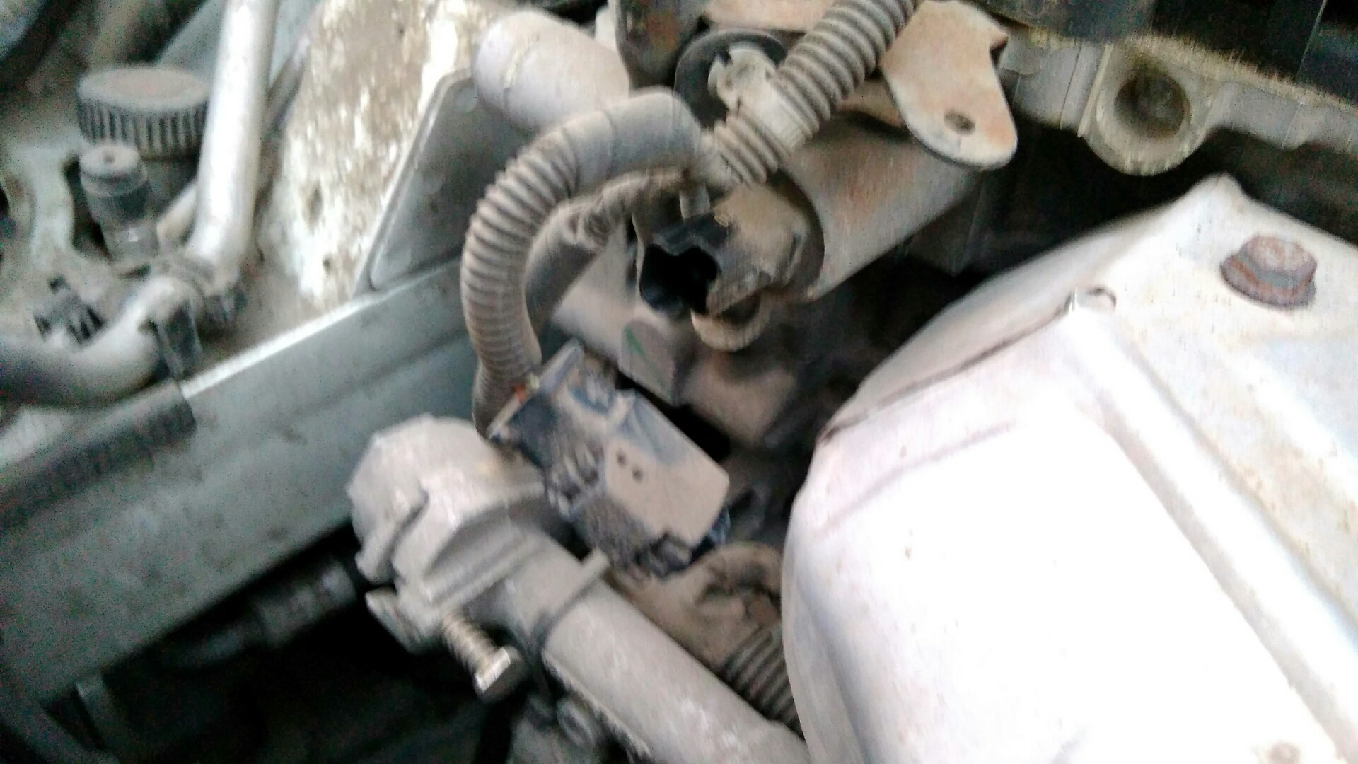

Прежде всего движок должен быть холодным, снимаем плюсовую клемму аккумулятора.

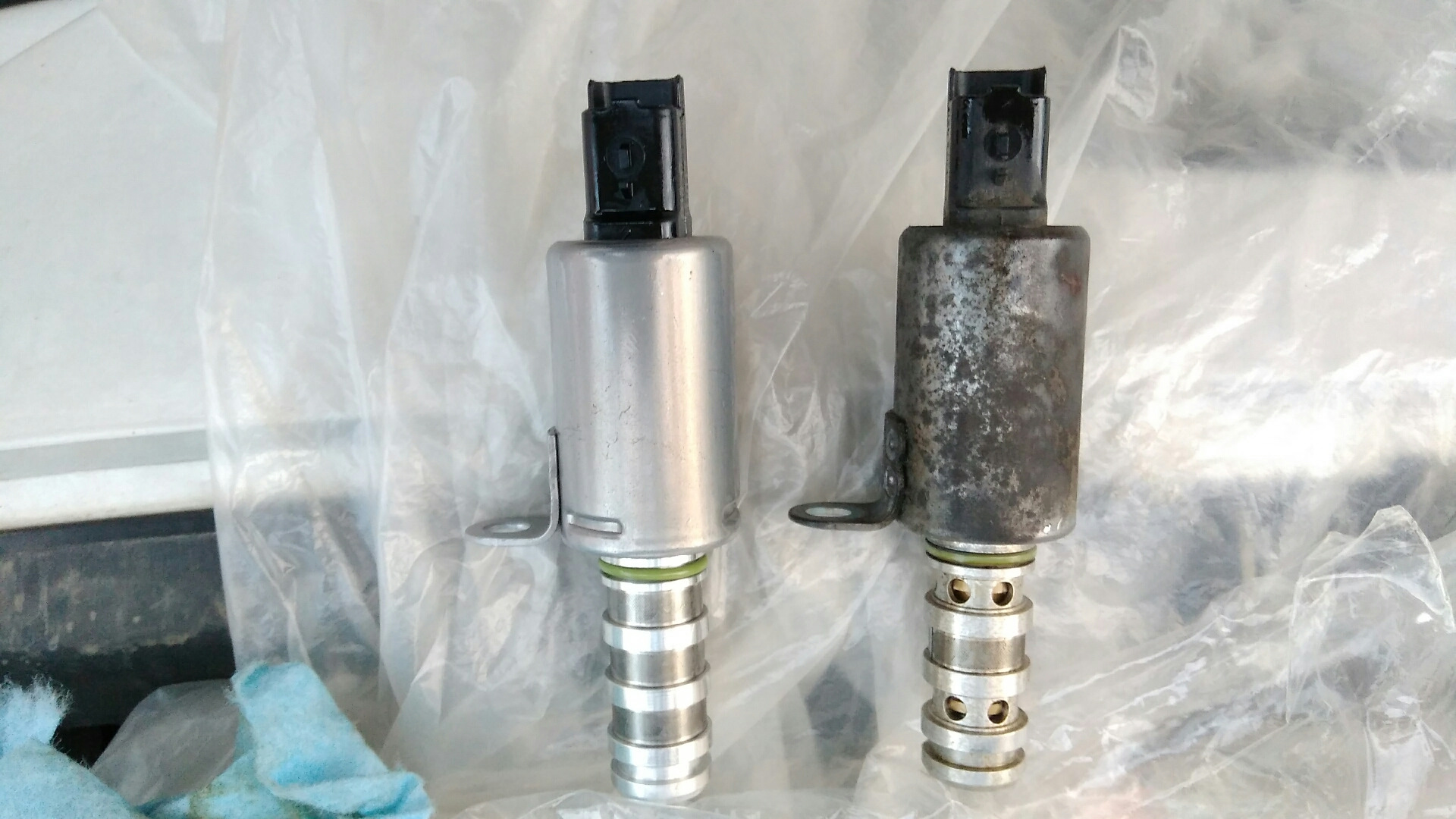

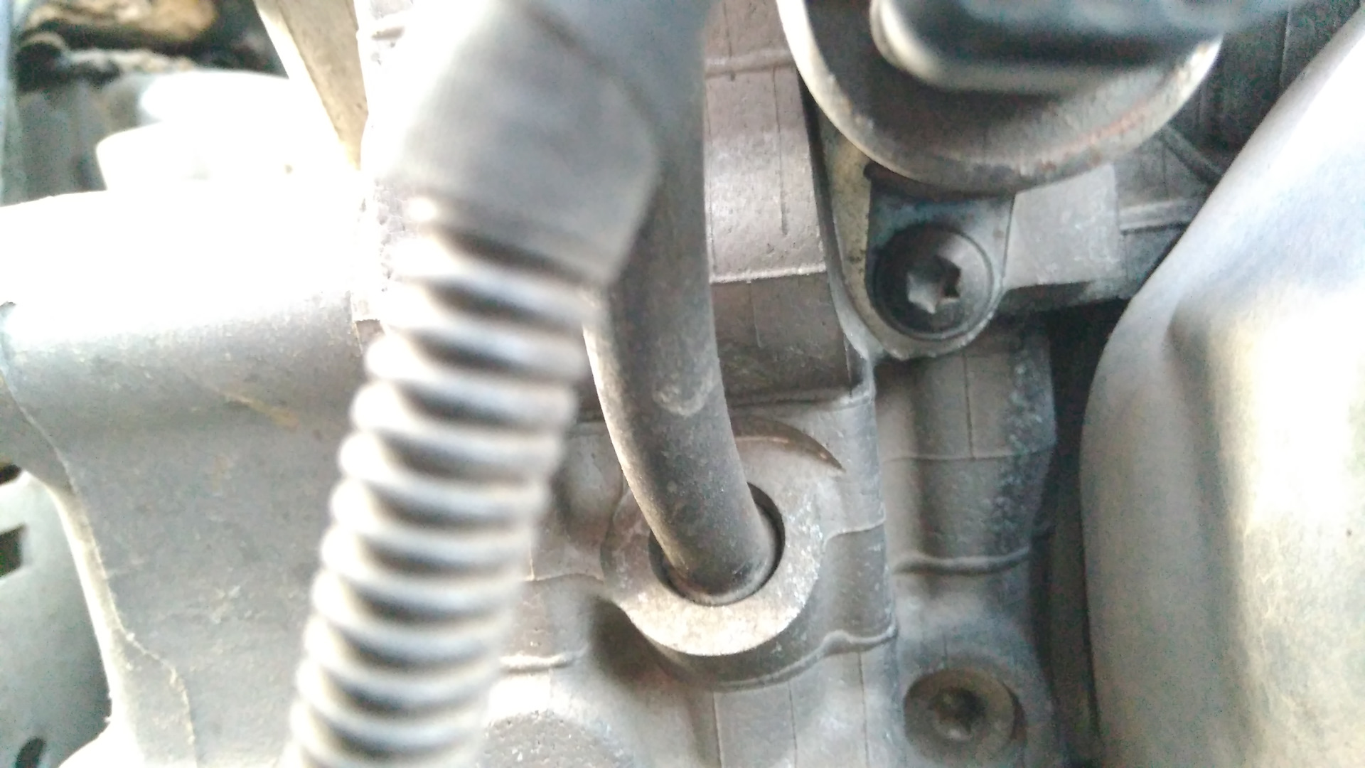

Подкладываем тряпочку под клапан, чтобы сопли стекли в нее, а не на драгоценный движок. Вытекло совсем немного, масло еще не успело потемнеть после недавней замены. Откручиваем крышку маслозаливной горловины, чтобы легче вышел клапан. Отвёрткой поддеваем клапан и дергаем/тянем на себя.
Проверил еще раз сопротивление на старом клапане, показало 7.5 Ом, значит при первом измерении либо не достал щупами до контактов из-за неудобного доступа, т.к. клапан не снимал, либо контакт восстановился, что вряд ли. Однако отметил, что тело клапана имеет небольшой свободный ход при вращении туда-сюда относительно "рубашки", тогда как в новом клапане такого вращения нет.
Ставим новый клапан, совместив крепежное уход с отверстием на движке, затягиваем крепёжный винт, надеваем разъем, закручиваем крышку маслозаливной горловины, надеваем плюсовую клемму аккумулятора и идём в машину, чтобы сделать адаптацию электроклапана с помощью сканера и диагбокс.

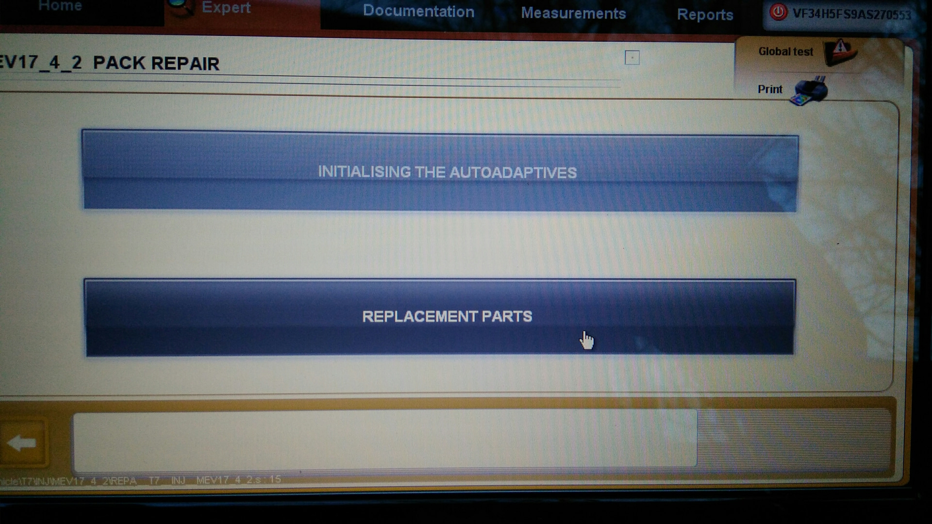

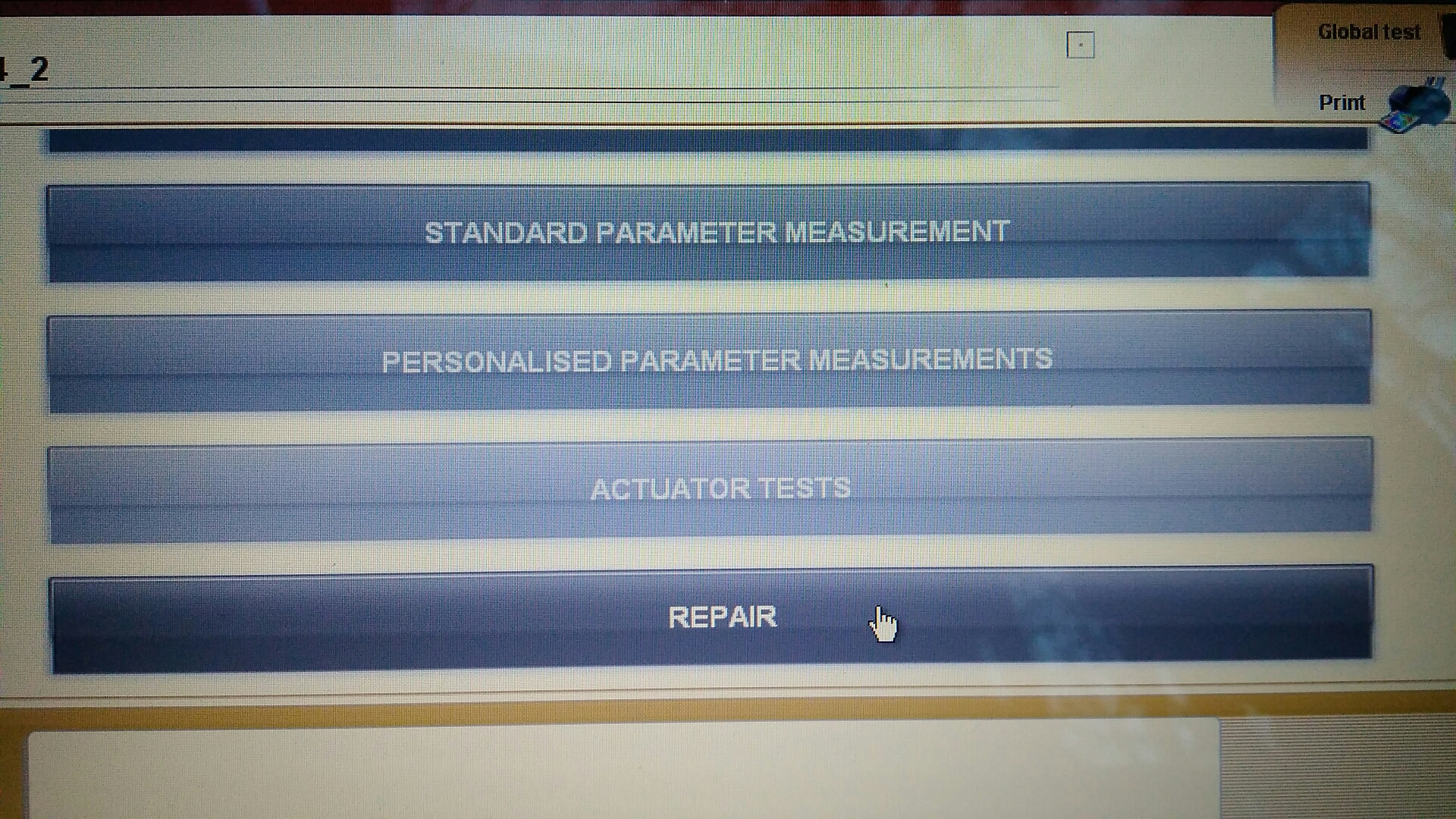

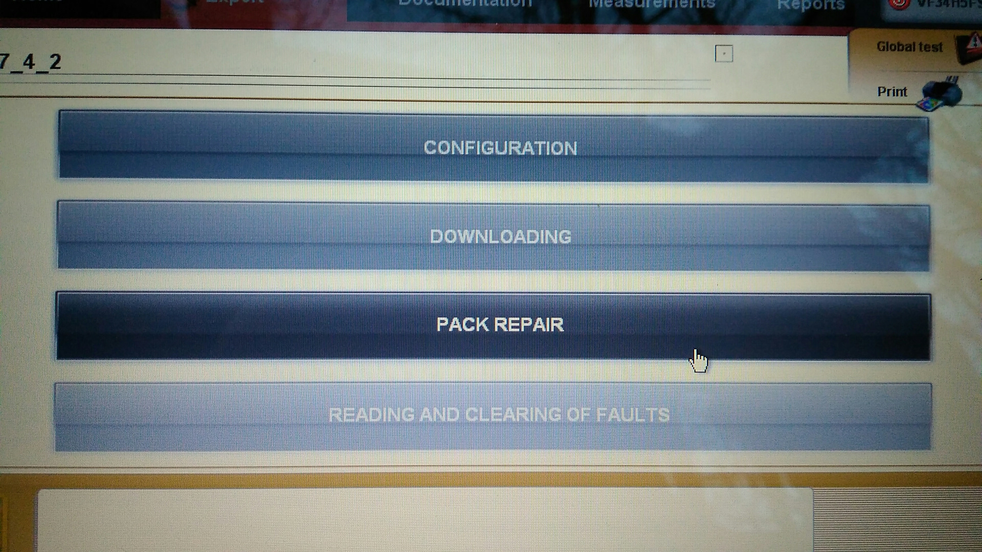

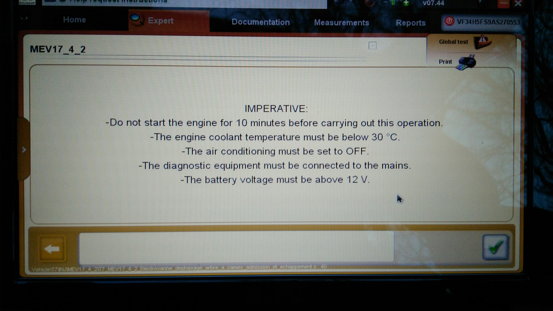

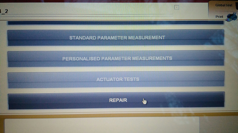

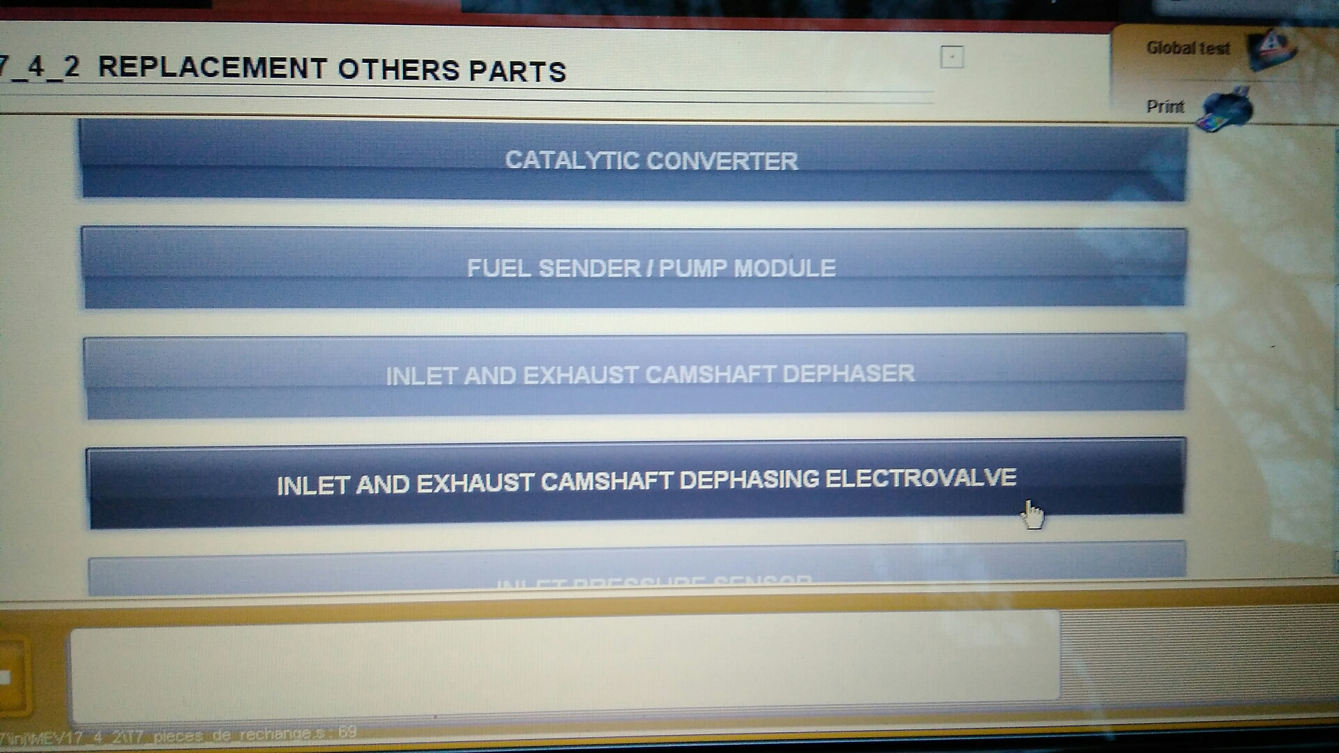

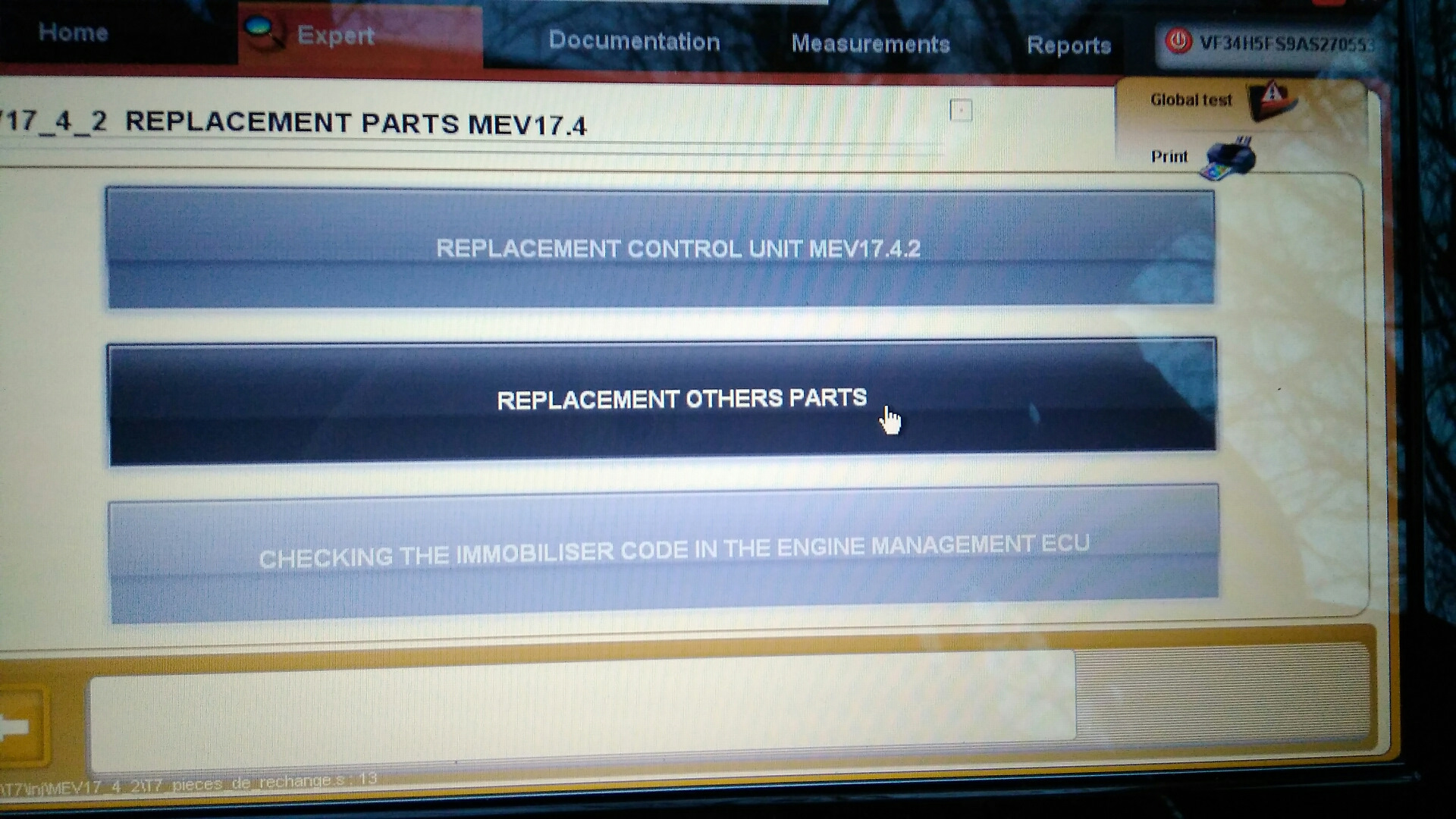

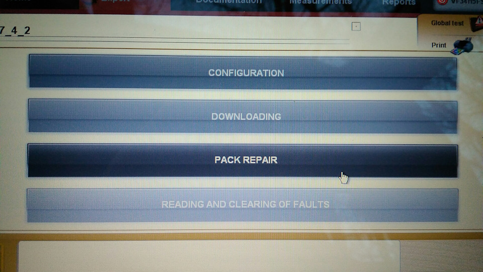

Не заводим, добираемся до моторника, выбираем "пакет ремонт", смотри картинки ниже. Все же повторюсь, что движок должен быть холодным (ниже +30) перед этой процедурой и не запускаться, кондиционер выключить.
После этого этапа начинается первичная инициализация, выполнять, следуя подсказкам диагбокс, будут действия с ключом зажигания.

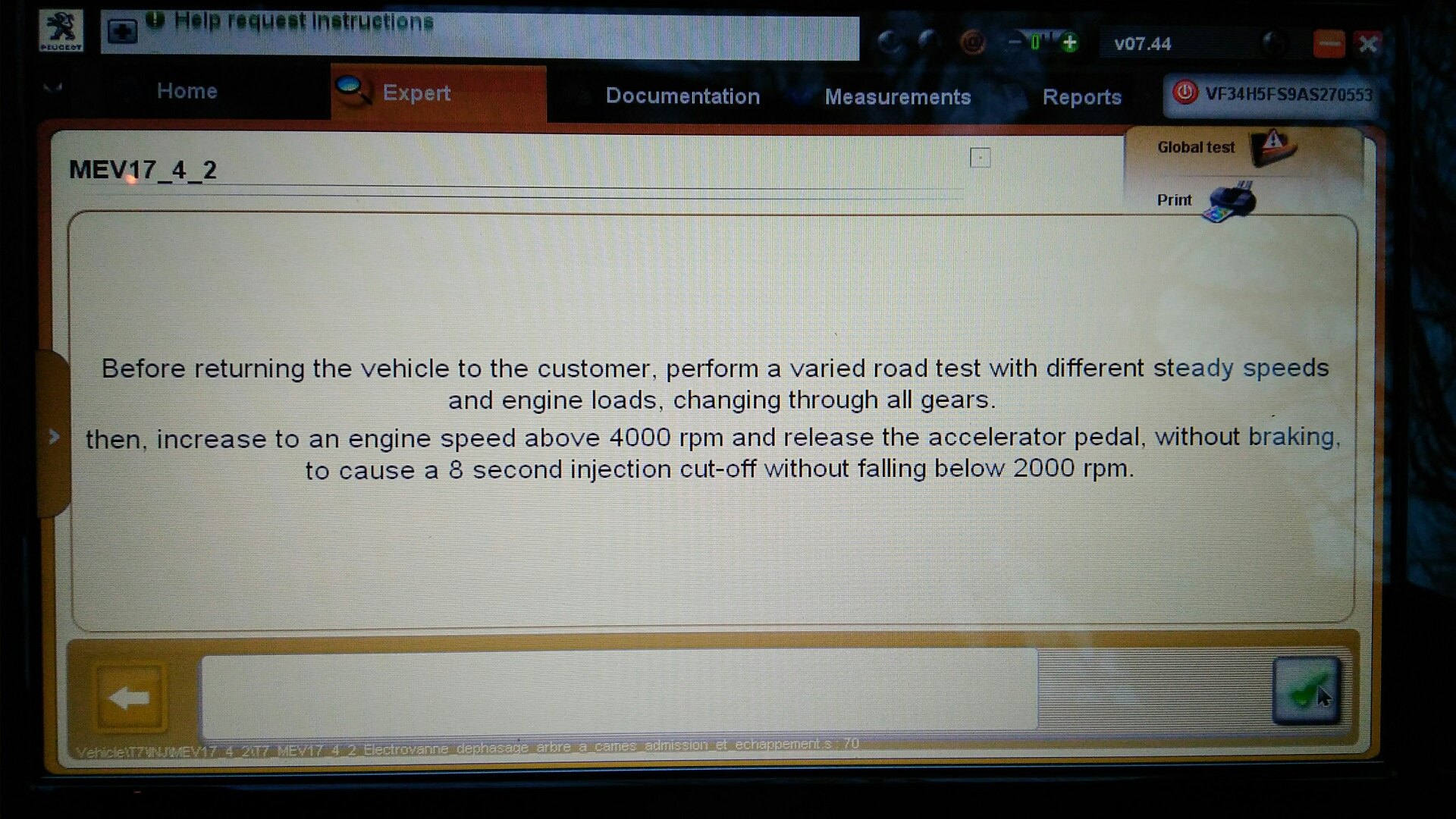

После прогрева и прогона по дороге адаптация считается выполненной.

У меня так же. Купил один артикул а в коробке лежал другой
Да лишь бы новым был и не подделкой

Пришёл мне клапан такой же как у тебя, этот походу новый оф замена :) в коробке с номером как у тебя.
Ага, причем замена уже с июня 2017

Там, где "Напутствие о необходимости провести заезд…" кнопку ок необходимо нажать после завершения прогрева и заезда или сразу?
Не глохла, не скакали, ровно отработала до выхода на прогрев +90. Я нажал "ок", когда зафоткал это сообщение
Так а заезд нужно проводить ДО того, как нажал ок или ПОСЛЕ?
Я нажал ДО заезда, потому что это просто информация

А можно цепочку как попали в пакет РЕМОНТ в лексии?
Так это первый экран после выбора любого блока
Да я как то ковырялся и не понял где искать.
Этот экран сложно не заметить. Телекодировка, загрузка, ремонт, …
