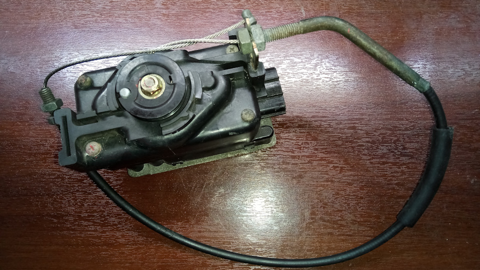

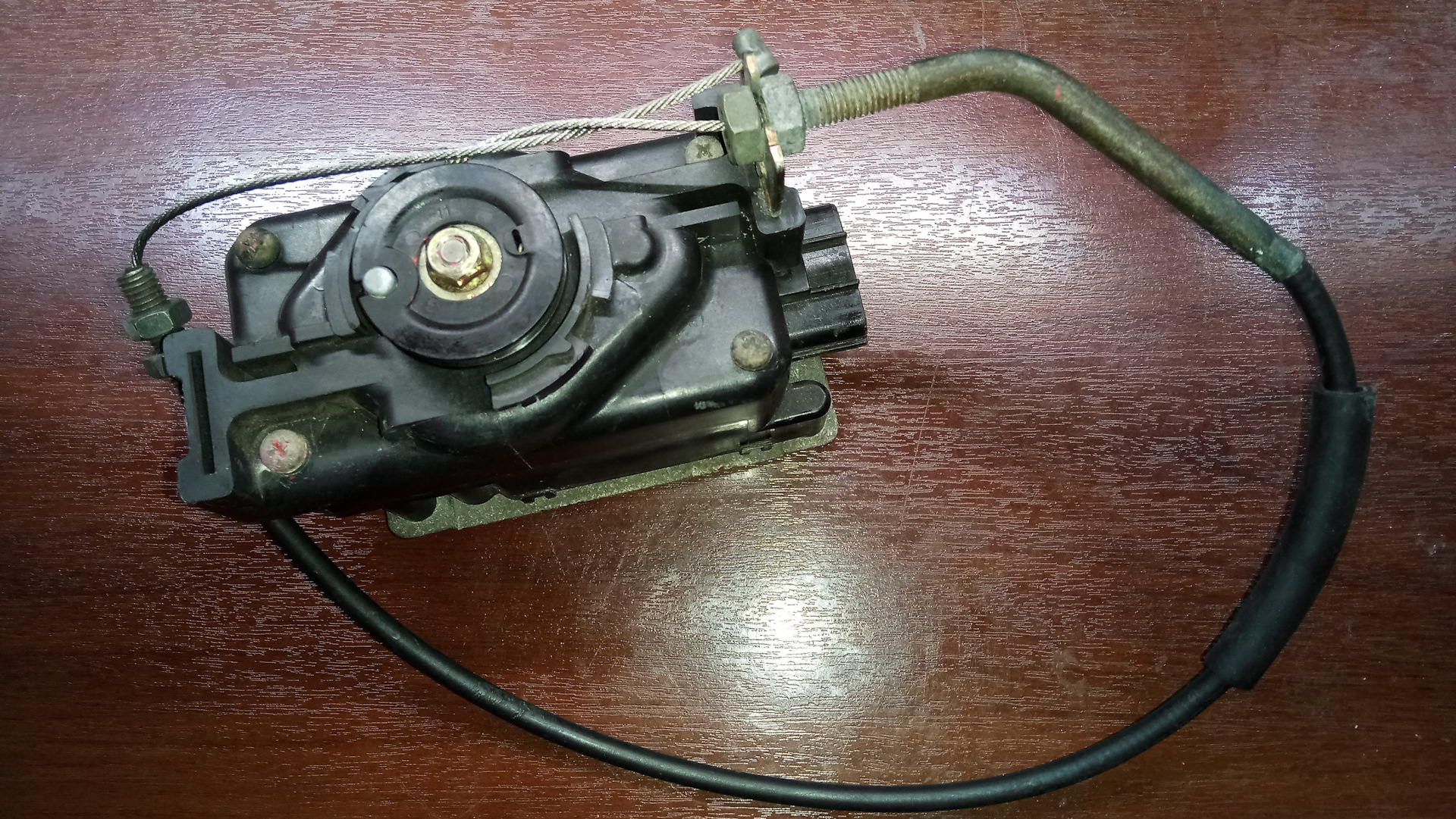

Ну, во-первых сам моторчик Круиз Контроля от Хундай/Киа, как я понял он ставился на разных моделях, разных годов выпуска, Тибурон, Соната, Рио, Мажентис, Элантра, Тераккан, Санта Фе и многих других, но разницы между ними НЕТ НИКАКОЙ!Берите любой какой сможете найти на разборках или в нет магазинах, вот некоторые номерочки моторчика:
96440-2E000, 96440-2E001, 96440-2E201, 96410-2C200, 96440-2D100, 96440-38100, 96440-38200, 96440-38500
Номеров дофига, как бы накидал тут для примерной ориентировки, пользуйтесь!Мне достался с разборки моторчик от Сонаты 96440-38200 за 1200р +доставка ТК 640р

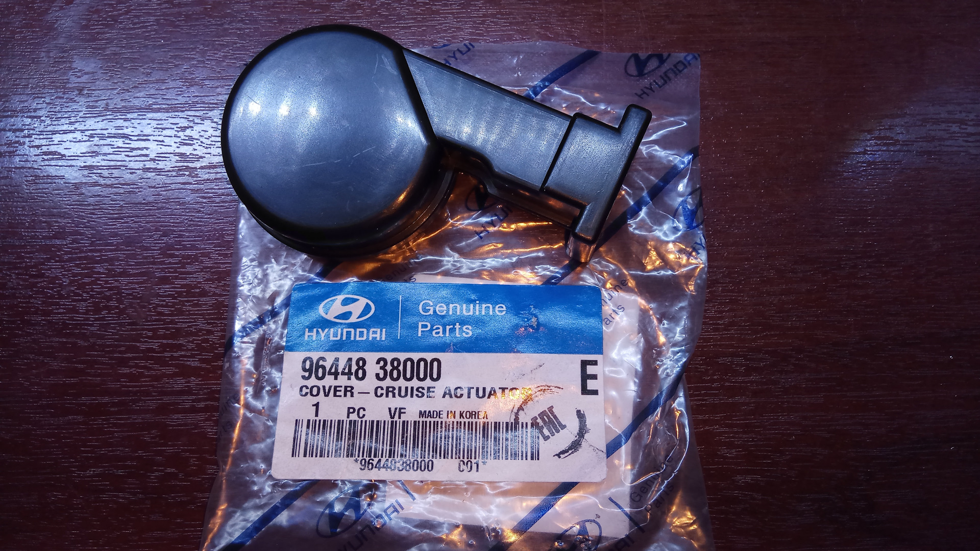

По какой-то причине, моторчик пришёл без верхней защитной крышки, когда заказывал на картинке крышка была, отзвонился в офис авторазборки, мне ответили, что постараются уточнить и исправить косяк, соответственно перезвонят, долго ждал, потом звонил ещё три раза, опять обещали перезвонить, короче кинули они меня, нехорошие люди, поэтому ссылку и не даю на эту контору.Короче пришлось докупить эту крышечку отдельно.Благо она продаётся отдельно в АВТОДОКЕ и стоит не дорого.Соотвтственно:
Крышка привода троса моторчика Круиз Контроля 96448-38000, обошлась 94р

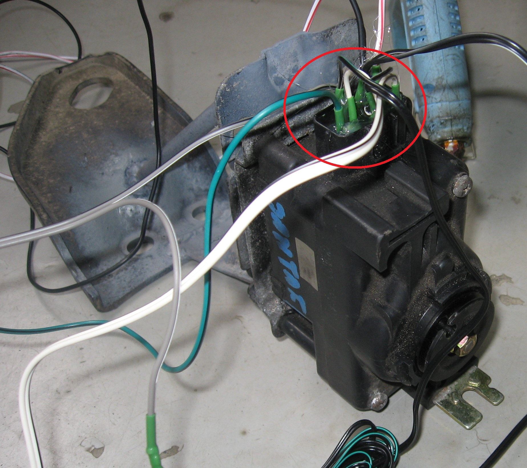

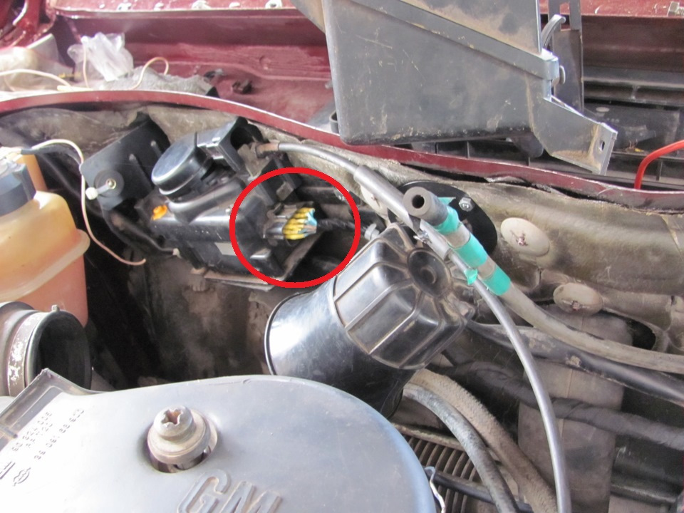

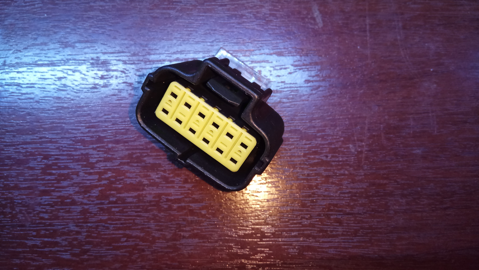

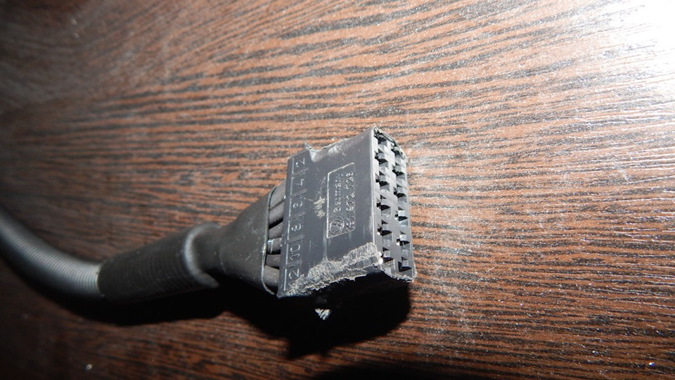

В разных отчётах, видел много разных решений подключения моторчика к проводке, некоторые напрямую подпаивались проводами прямо к разъёму и заливали потом это всё герметиком, некоторые обтачивали более менее подходящие разъёмы от других авто или даже от компов с материнок, ещё делали так, припаивались к штырькам разъёма на моторчике, короткими проводами, а с обратной стороны провода припаивали разъёмы от ВАЗов.Но, мне ни один из способов не понравился.В первом случае получается не разъёмное соединение, что не есть гуд, вдруг понадобится отсоединить моторчик и снять с авто, или ещё что, сразу его отмёл.Второй так себе, колхоз, не надёжно, третий способ вроде как колхоз, но более менее универсально, решил прибегнуть к нему как крайнему случаю.
Короче, это не наш метод!Хотелось, чтобы всё было по феншую.как на заводе, потому полез искать разъём на Алике, к Китаянцам, и та-да-м-м-м, бинго!Нашёл, вот ссылочка на продавца ru.aliexpress.com/item/5-…=a2g0s.9042311.0.0.SqDUIh .В комплекте 5 разъёмов папы и мамы, покупал когда была скидка, обошлись в 665р.Может кто надумает себе сделать в авто круиз, то могу поделиться, на данный момент у меня осталось два таких разъёма.Цена одного разъёма вышла 135р.

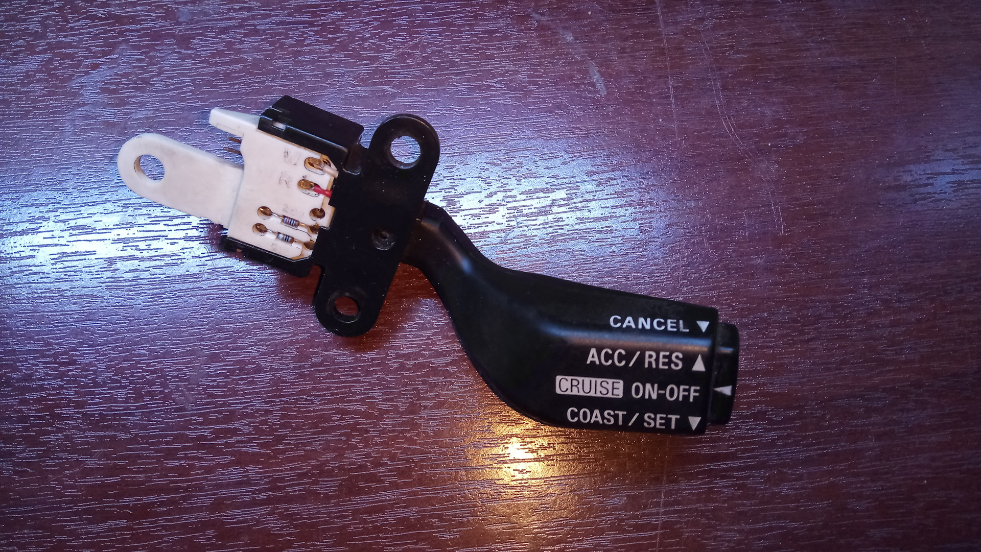

Для управления Круизом я взял стандартный рычажок круиза Мицубиши MR537964, так же с разборки, обошёлся в 500р + доставка ТК 300р.В нашем родном рычажке уже имеются все нужные нам сопротивления, так что ничего колхозить не надо. В принципе можно прикупить и рычажок от Хундай/Киа или кнопки которые накладываются на руль с верху или с боку, или вообще приколхозить в удобном месте на торпедо, любые подходящие на ваш взгляд кнопки без фиксации.Тут уж как вам подскажет ваша фантазия или возможности!

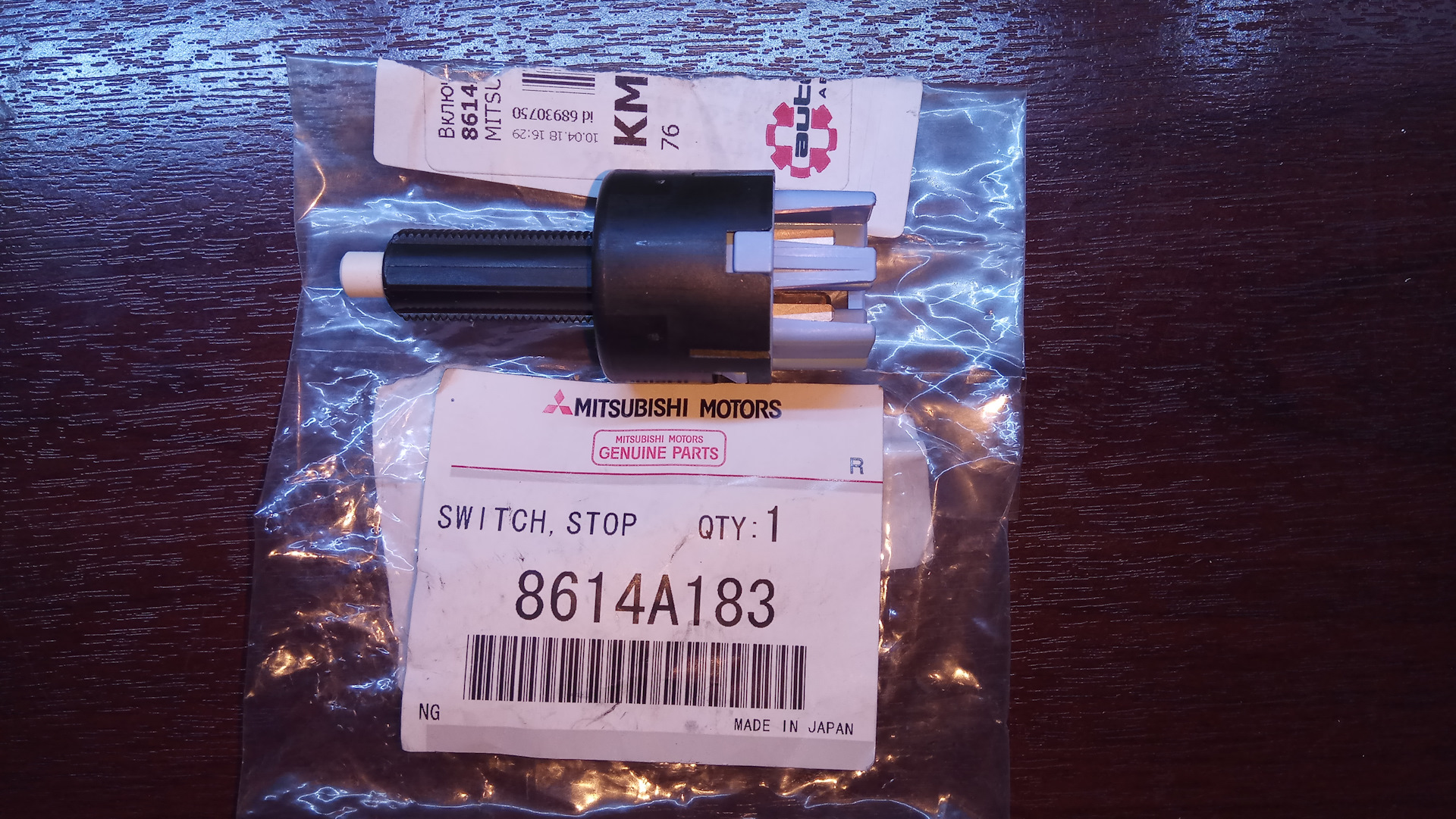

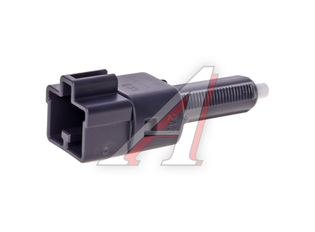

Так же для управления круизом потребуется установить новую лягуху педали тормоза на 4 контакта.Скорее всего, если в вашей комплектации нет круиза, то как и у меня в авто, будет стоять 2-х контактный выключатель стоп сигнала, хотя к самому разъёму подходит 4 провода.Отличить 4-х контактный датчик от 2-х контактного очень легко по виду корпуса датчика.4-х контактный Мицубиши 8614A183 имеет круглый корпус, у 2-х контактного MR228924 корпус квадратный.Я приобрёл новый 4-х контактный в Автодоке за 361р, он имеет две пары контактов, одна пара замыкается(для фонарей стопов), а вторая в этот момент размыкается(для круиз контроля).Вот для сравнения, почувствуйте разницу:

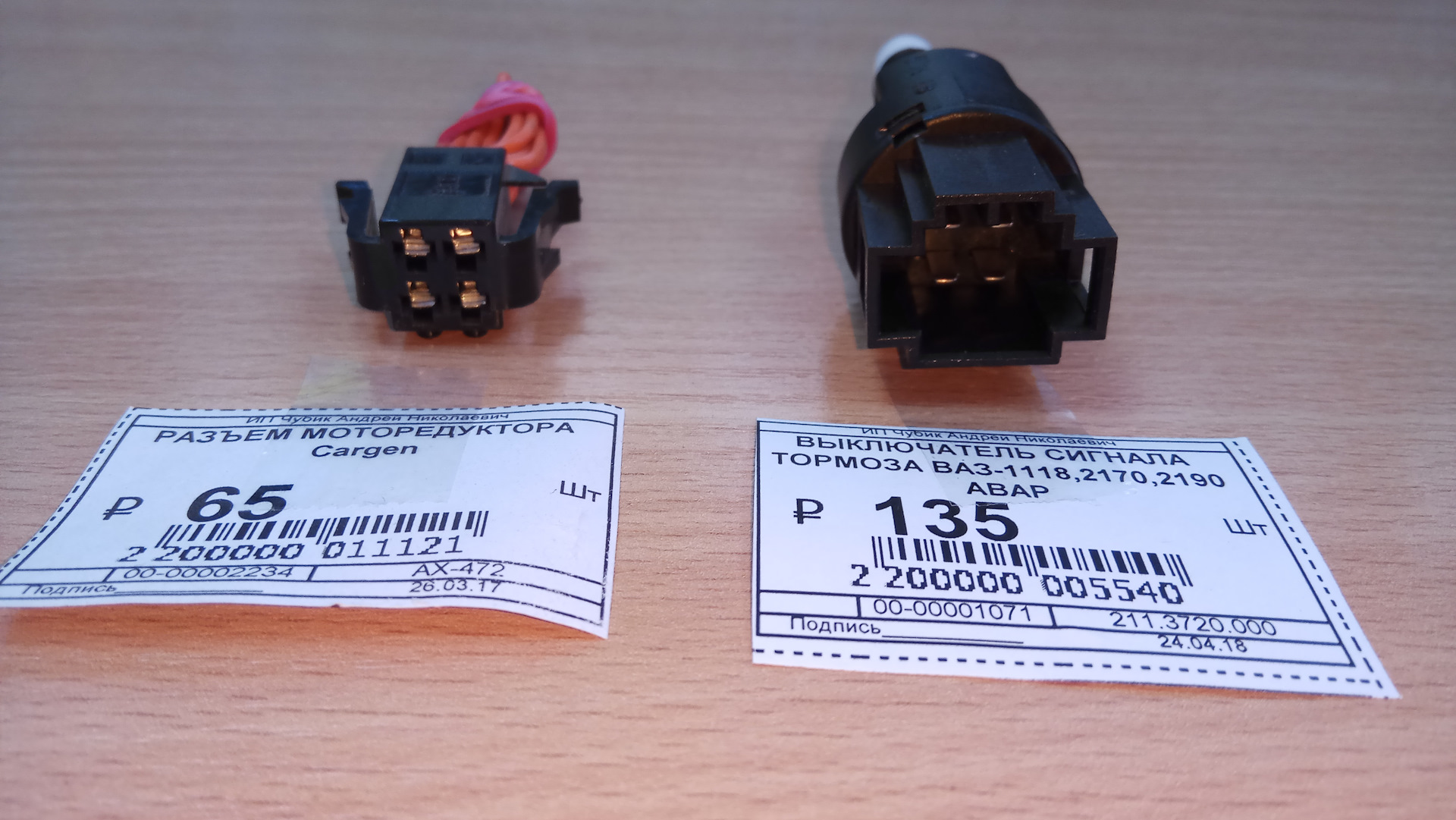

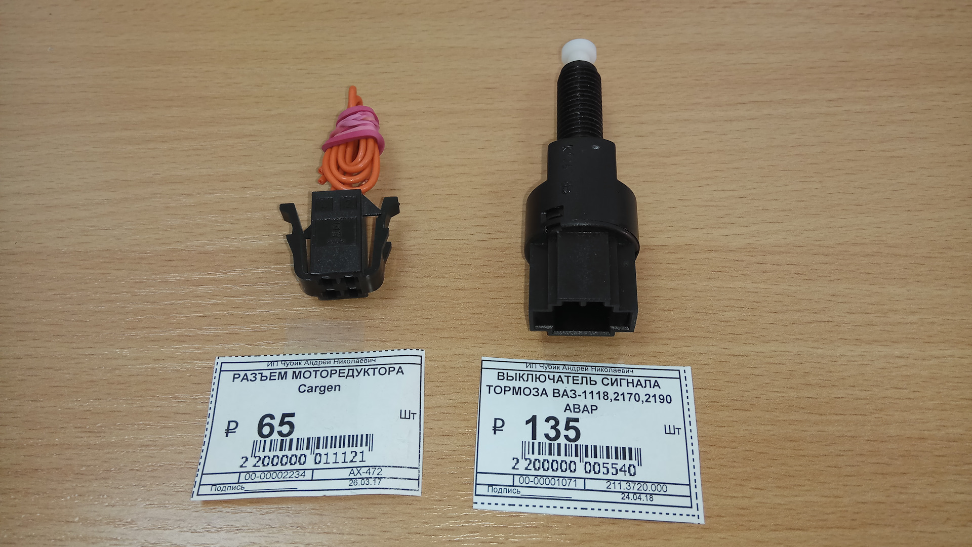

Маленькая ремарочка, писал пост вчера, а сегодня пошёл в ТАЗОВСКИЙ магаз автозапчастей, хотел подобрать фишку на выключатель педали сцепления(ничего похожего не нашёл, решил поставить мамы отдельные в пластиковых корпусах), так вот увидел, что можно приобрести вместо родного выключателя Мицу, от ВАЗа резьба тоже Ф12, только видать шаг другой, но кому надо подешевле и руки с правильного места режутся, то думаю тоже можно что-то придумать как установить и зафиксировать около педали тормоза(скажем тонкими металлическими гайками с подходящей резьбой или плашки сделать квадратные с металла четвёрки-пятёрки).Сам выключатель тоже 4-х контактный, сказали что принцип работы такой же, одна пара замыкается, вторая в этот момент размыкается.

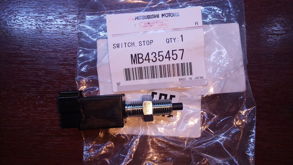

Для тех у кого авто с механической коробкой передач, как у меня, потребуется докупить выключатель педали сцепления, MB435457 MITSUBISHI Кнопочный выключатель сигнала круиз контроля.Я купил(лохонулся) в Автодоке за 657р, хотя можно найти на разборке Б/У или купить от Хундай/Киа 938103KRWAQQH, в Автодоке он стоит 185р.

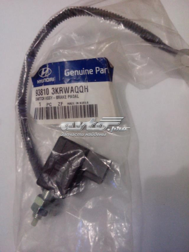

938103KRWAQQH предназначен для педали тормоза на Хундаях, но так как он имеет металлическую резьбу, то легко подойдёт вместо нашего родного.Использовать нужно контакты которые при отпускании штока будут замыкаться между собой.Обратите внимание, что корпус изготовлен из металла не с проста, для регулировки высоты подъема педали сцепления, используется регулировочный болт, при установке датчика, болт выкручивается, а на его место закручивается датчик, соответственно нужно будет заново отрегулировать правильный подъём педали сцепы.Думаю, что если поставить выключатель в пластмассовом корпусе, то возможно постепенно пластик разрушиться, при ударах педали о него, при отпускании сцепы.Для тех, у кого авто оборудовано автоматической коробкой передач, покупать этот выключатель не понадобится.

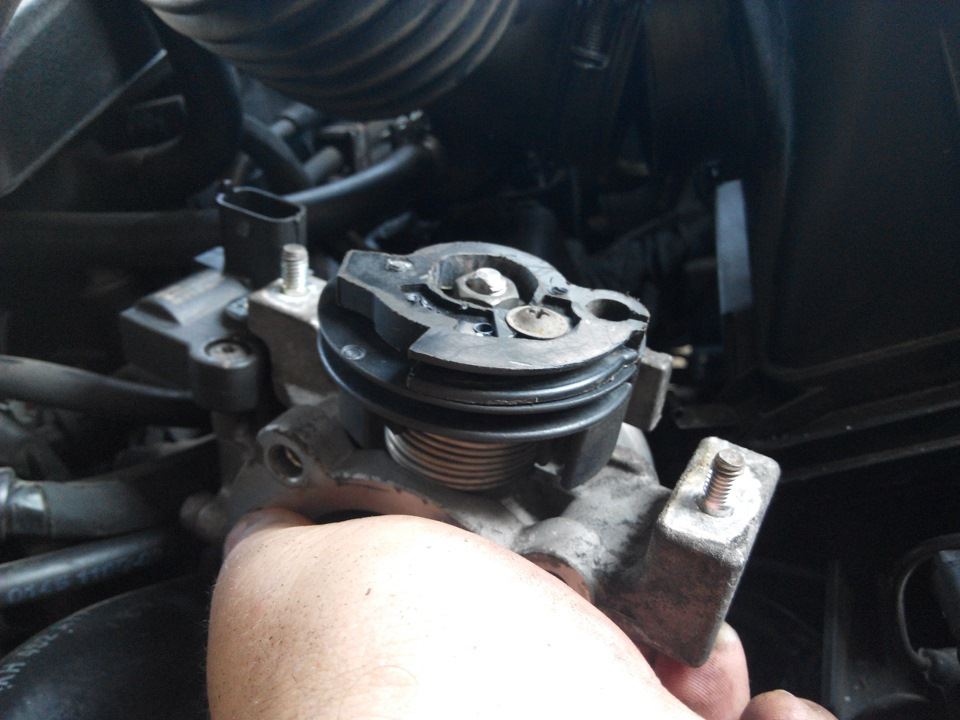

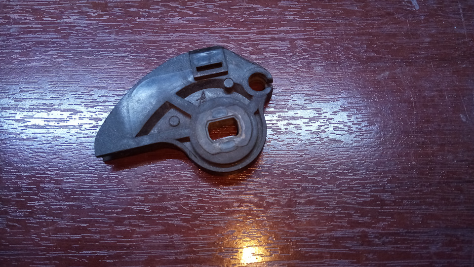

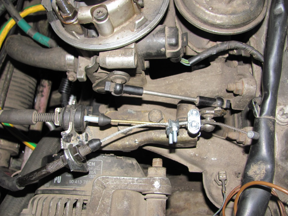

Для крепления троса моторчика на секторе дроссельной заслонки, многие не заморачиваясь крепят трос моторчика к тросу газа, стяжкой для тросов.

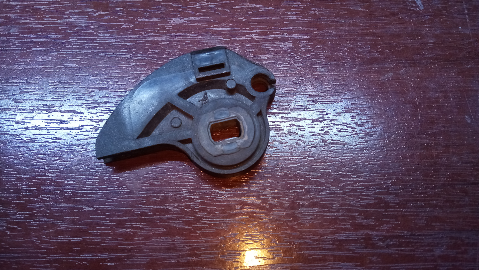

Но, меня это как-то не впечатлило и больше понравилось решение с дополнительным сектором.
Для этого нашел Б/У сектор от дросселя инжекторного ВАЗа(бесплатно), в магазинах он стоит 150-170р, можно так же найти сектор от карбюраторов Солекс с ВАЗ-2109.Короче тут тоже есть где развернуться фантазии, будем делать всё по месту.Надо будет еще потратится на провода, гофру, и разные крепежи по мелочи, так же сделать кронштейн для троса круиза, что-то докупить, что-то достать из загашника, плюс работа собственными руками, воще бесценно!

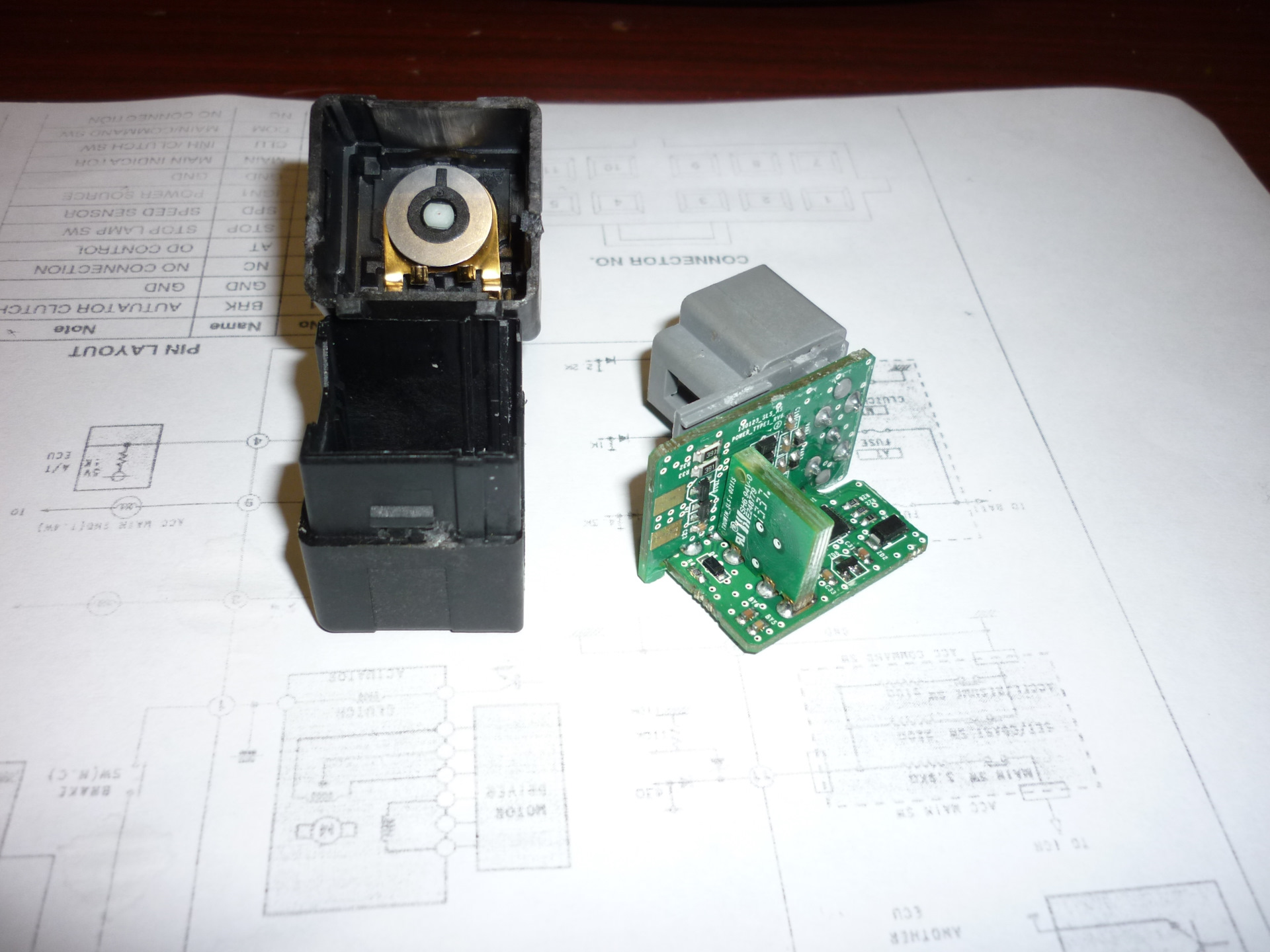

938103KRWAQQH от Hundai не подойдет. Там внутри хренова туча микросхем, без питания он вообще не будет работать.
Это вы про что?Если про концевик стопа, то что-то я в этом очень сильно сомневаюсь, что внутри там есть какие-то микросхемы!Это тупо должен быть набор контактов и всё
Да, тем- более за такую цену. Я его разбирал. Там с ним даже провод массы в комплекте идет. Если подать питание, то одна группа работает, но на выходе плюс. Внутри вообще нет контактов. Там что-то типа выключателя на приближение, просто железный диск подводится к одной части платы. В итоге использовал старый двухконтактный концевик стопов.
Странно?Не ужели тогда внутрянку нельзя использовать по назначению?Если такая проблема с ним, то тогда проще переколхозить на совдеповский концевики от ВАЗов
Есть наверное нужные, но с другим номером.
Не, ну тогда поискать надо.А так по большому счёту, предполагалось, что именно этот концевик поставиться на педаль сцепы, а там никаких больших токов не предполагается, так что возможно внутрянка и покатит.Кстати раз он у тебя в руках имеется померь диаметр резьбы, на 10мм там или 12мм?
На 10. Вот внутрянка его:
Сурьёзная начинка однако!Как я понял внутри самой кнопки вон там пятачок замыкается на контакт?Если так то использовать его как контакты, а остальную начинку просто выкинуть, а к разъёму подпаять проводами контакты.А резьба на 10 енто корошо, тогда не надо переделывать отверстие в крепеже педали под датчик
Не замыкается), я проверял. Тем-более латунный контакт общий. Из этой лягушки ничего не получить.
А этот латунный контакт не замыкается на металлическое крепление самого концевика, ну, то которое с резьбой на 10мм?
Латунная часть соединена с резьбой, кольцо ни с чем не замыкается.
Ясно, по фото это не очень видно
