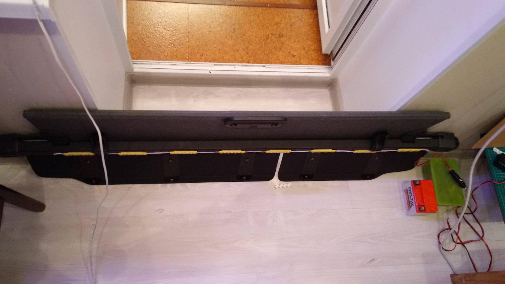

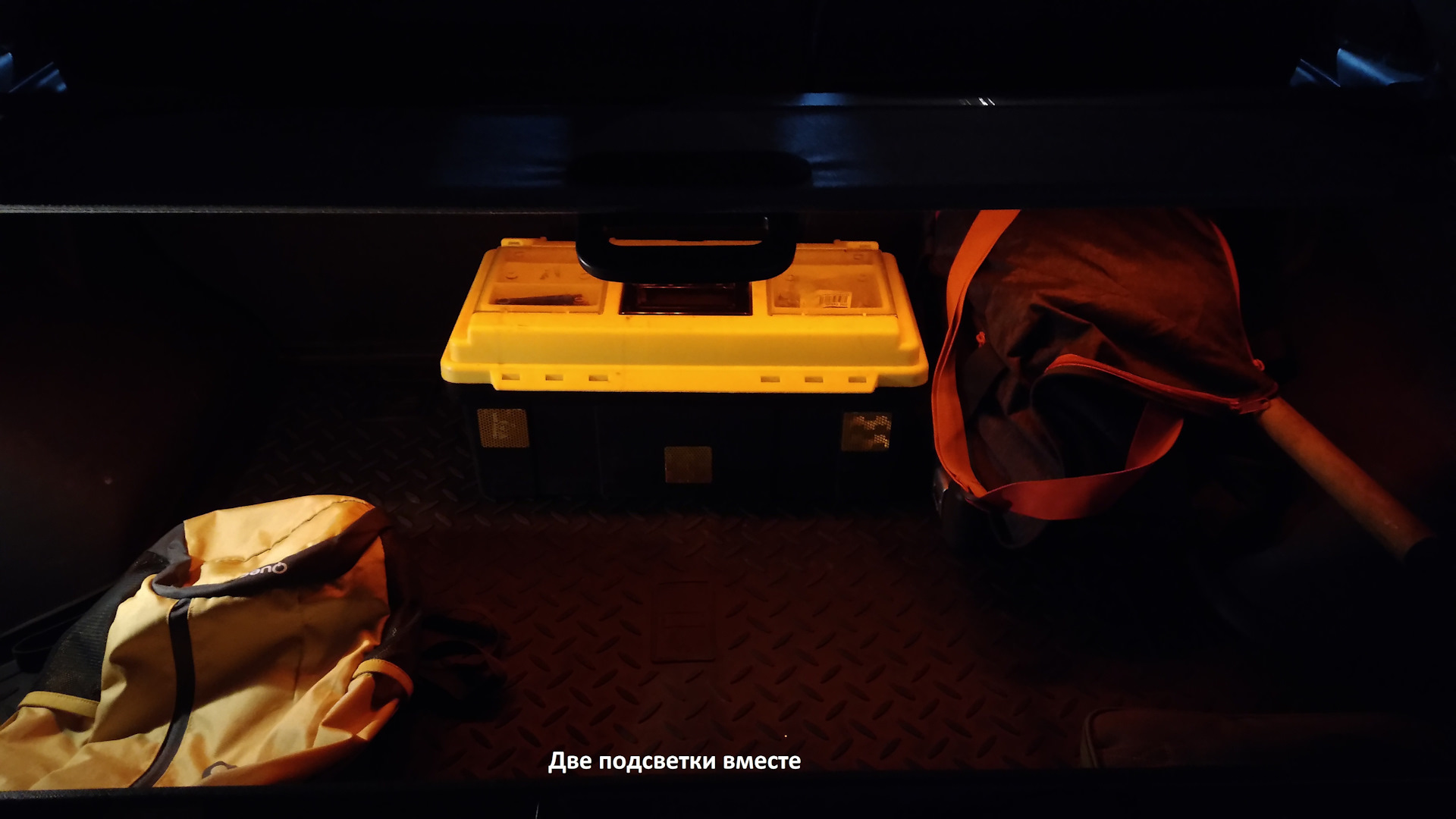

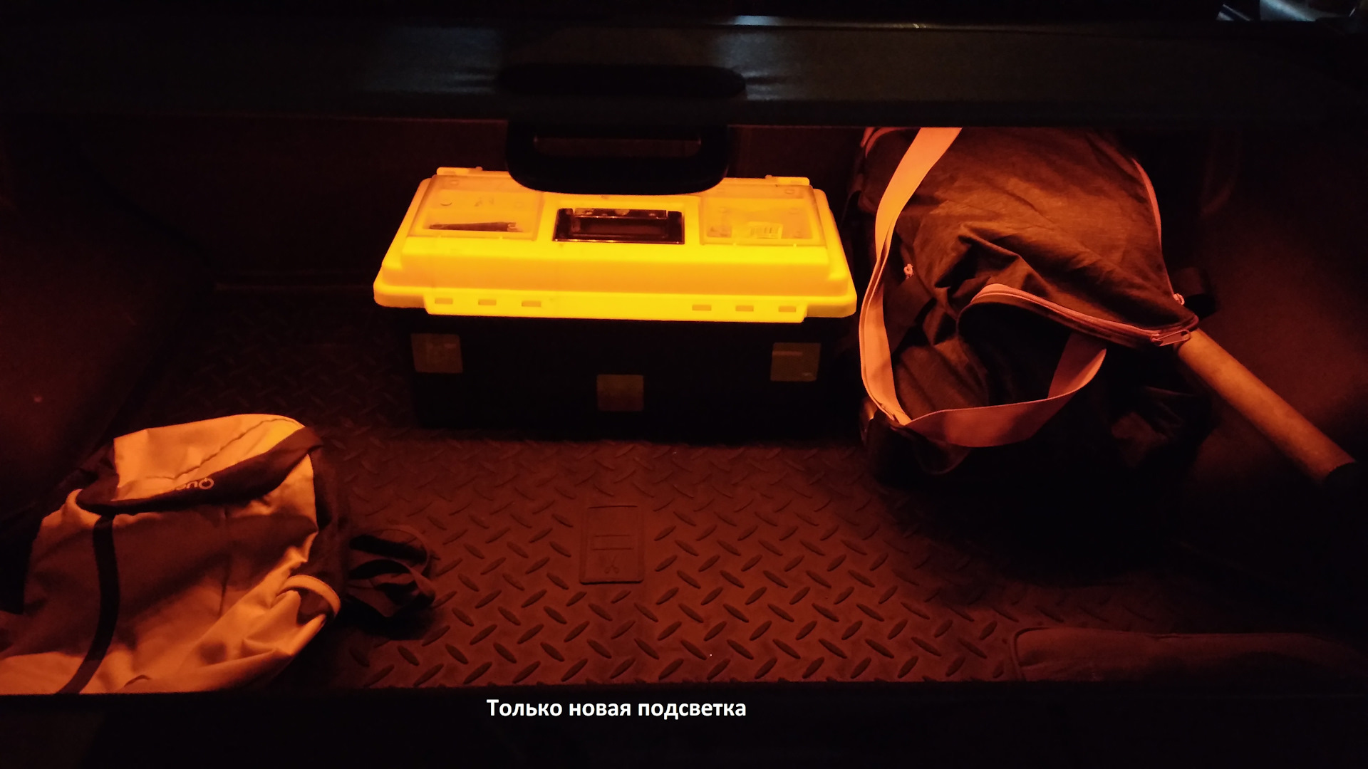

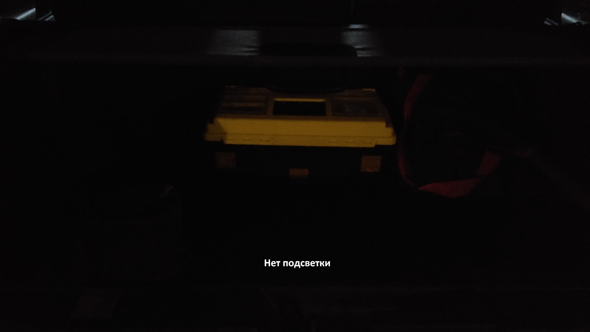

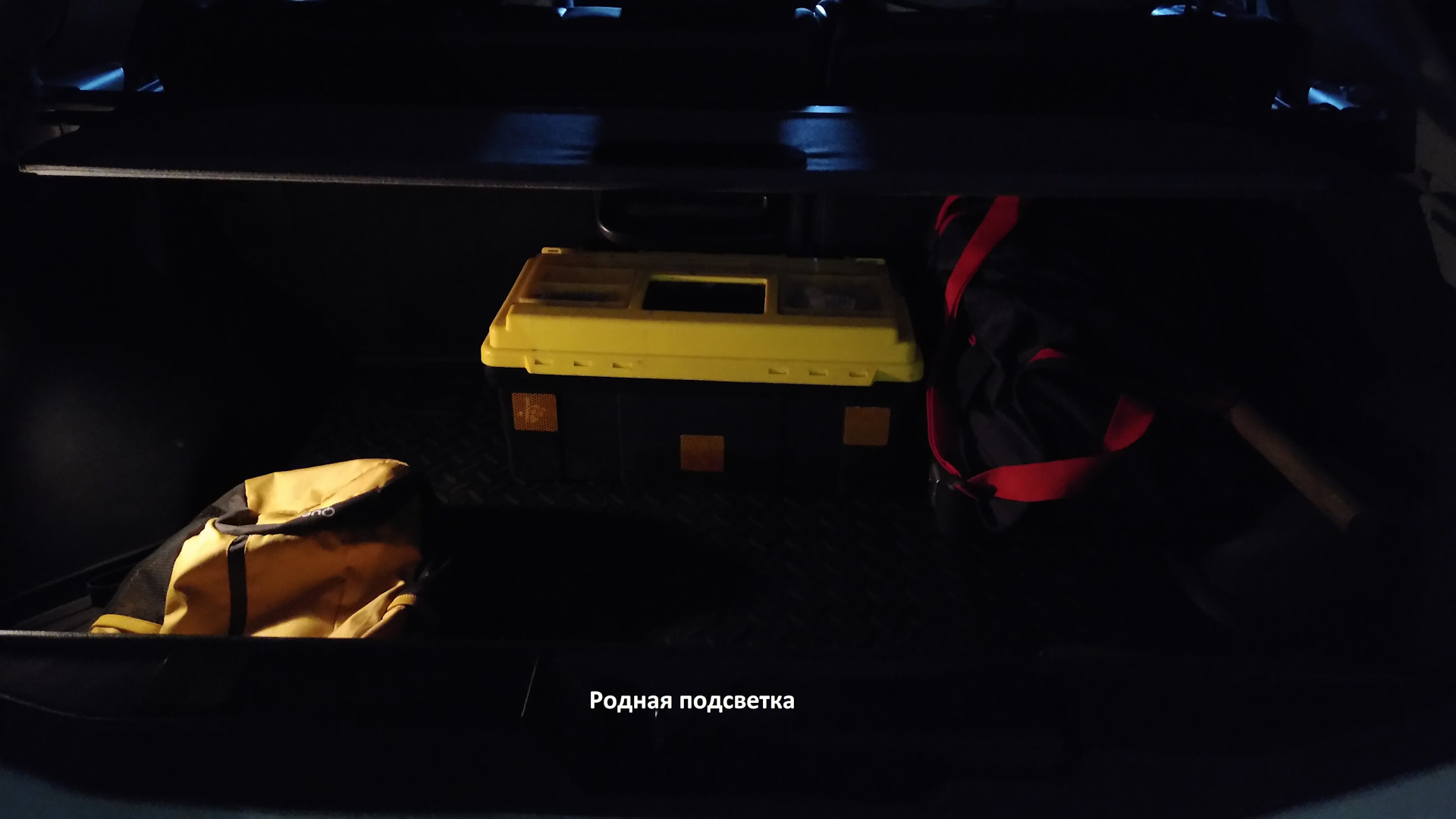

Я никогда не был доволен ни одной подсветкой багажника.
Это обычно слабенькая лампочка сбоку, которая легко "темнеет" от пакета с покупками и ты как крот наполняешь багажник без нее…
Заказал у Китайских товарищей желтую(захотелось) подсветку в виде модулей (3диода на 1 модуль), "связанных одной цепью".
При этом я хотел сохранить возможность снятия шторки багажника тк иногда наполняю багажник по полной, а шторка переезжает в гараж на полку.
Поэтому изначально включение делал через прикуривательк.оторый за задним правым сиденьем.
Вцелом ждал большего и поярче, но это лучше чем было.Переделывать уже не буду.

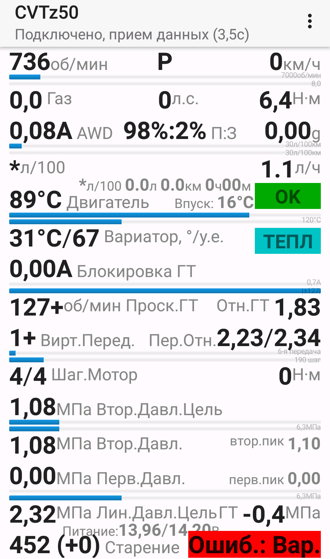

Еще почитал что можно узнать состояние варика. прочитал показания, но пока разбираюсь что они значат.
Пока пробег 35324 и показания вот такие, буду наблюдать дальше что и как будет меняться летом, в жару.
Комментарии 10

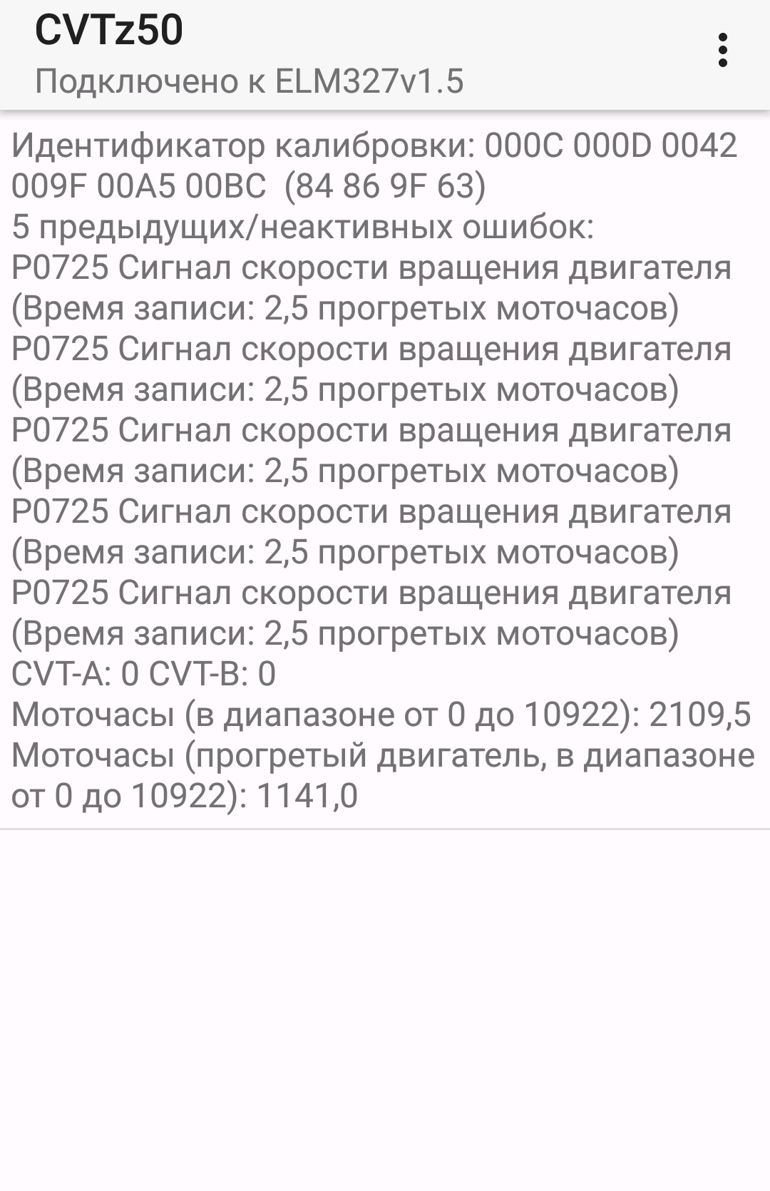

Ошибка варика скорее всего Р0826? (Не критично)
Только 0725
Обороты двигателя на холостом ходу не пляшут? Машина с места трогается нормально, без рывков? (или вы нашли причину?)
Нет, все штатно) как было с завода так и живёт
Значит устронили, а ошибку не скинули. :)
У вас висит ошибка вариатора. Плюс нет скриншота с моточасами, там критические ошибки по варику сохранены.
Ошибка 0725
Ездите чисто в городе? Средняя скорость очень низкая.
Ещё нужен пункт "ошибки вариатора"
Да, 90 процентов город, средняя скорость 28-35км/ч по БК
По БК высокая средняя скорость.
По моточасам очень низкая, не были бы Вы первым хозяином, можно было бы думать, что пробег скручен
