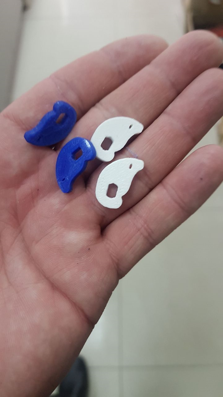

Как то раз заметил, что правая фара перестала переключаться с ближнего на дальний свет. Посмотрел предохранители, ничего не понял и сам себя успокоил тем, что есть ещё и левая фара, которая хорошо работает 😀. Но вот через некоторое время обратил внимание, что и левая также перестала переключаться. Постоянно светил ближний свет. При переключении что-то щелкало, синяя лампочка на приборной панели загоралась, а свет не переключался. Какое-то время ездил только с ближним светом. За город не выезжал, да и в городе сильно до поздна тоже не ездил. И вот решился я всё таки отремонтировать эти фары. Почитал интернет, узнал много всяких версий что там может поломаться и поехал к электрику. Тот выйдя на улицу первым делом посмотрел на то как не переключается свет. Затем глянул предохранители. И тут я его удивил, сказав, что здесь стоит би ксенон. По его лицу я понял, что он мне точно не поможет и поехал домой. Через пару дней решил самостоятельно отремонтировать автомобиль. Снял фару. Потрёс её. И оттуда вывалилась какая-то поломанная пластмаска. Сразу стало ясно, что электрик тут точно не помощник. Разобрал вторую фару в надежде, что здесь точно электрическая причина. Однако там была точно такая же ситуация. На форуме антараводов нашёл решение этой проблемы. Вот ссылка www.antara-club.ru/index.…ektor-neispravnost/page-4 Сделал 3D модель этой детальки, распечатал на 3D принтере. И за 1,5 часа поставил их на место. Фары работают, как новые. Электрик остался без работы. А я сэкономил денежку.

Как работает? Пластик не расплавился?
Для детали хозяин принтера порекомендовал термостойкий пластик. Работает хорошо. Хотя летом днем со светом фар езжу не часто, т.к. ксеноновые лампочки очень дорогие и просто так жечь их не вижу смысла. а зимой на улице холодно и думаю, что он не нагревается до температуры плавления (ИМХО)
