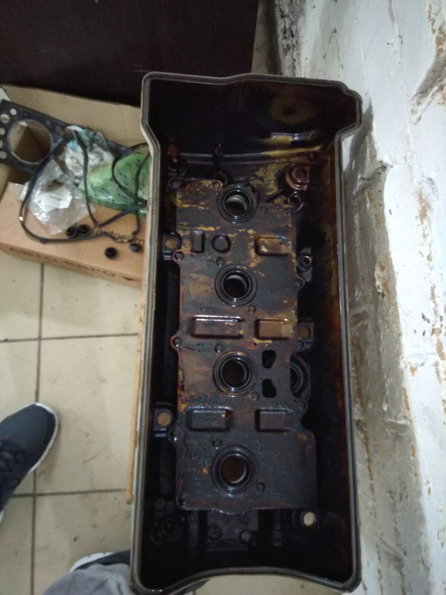

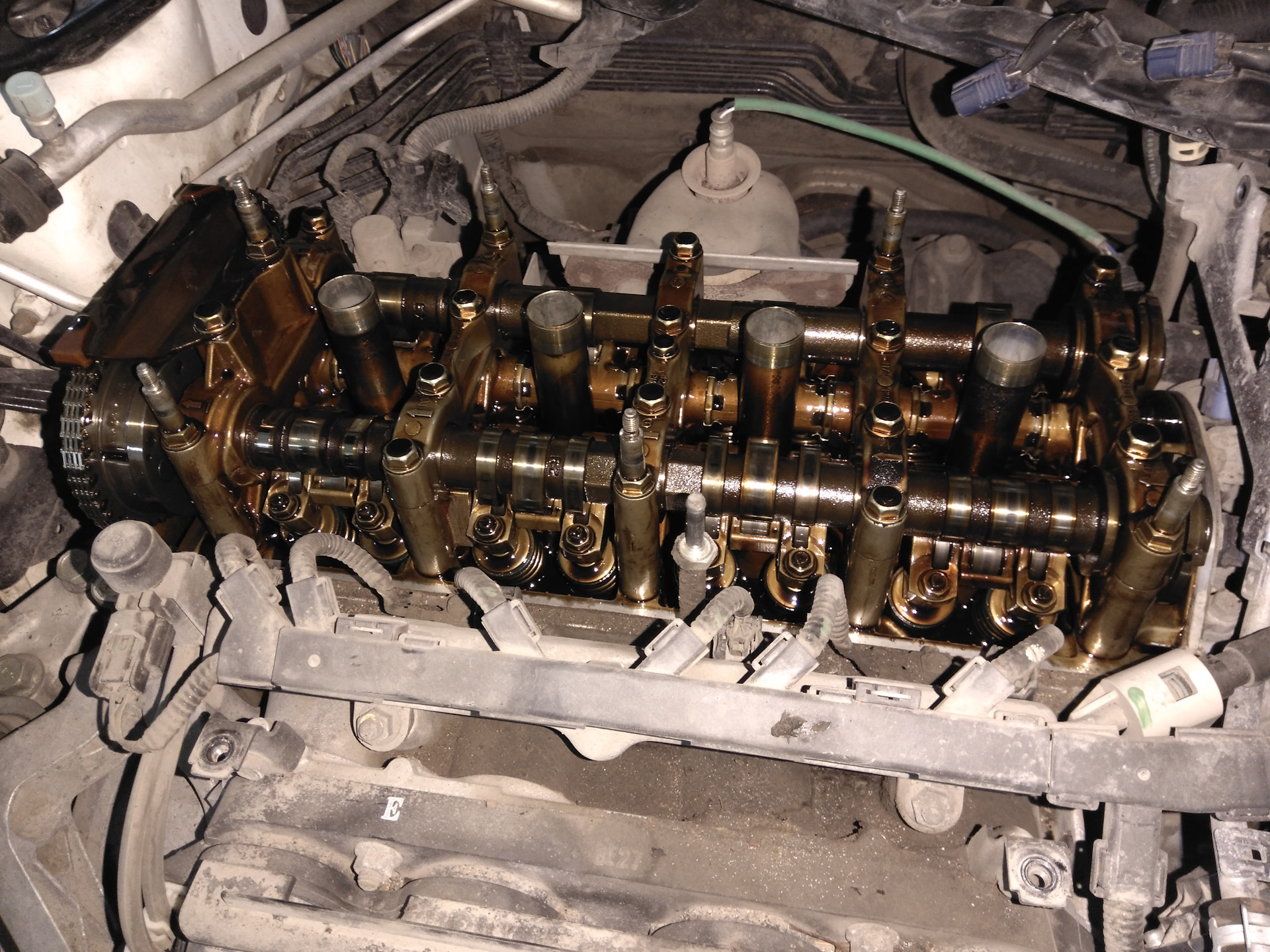

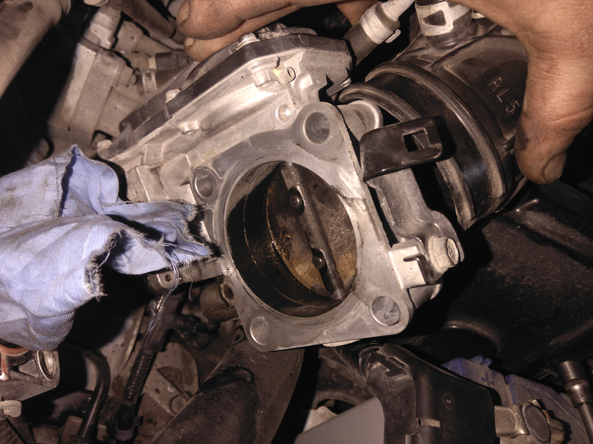

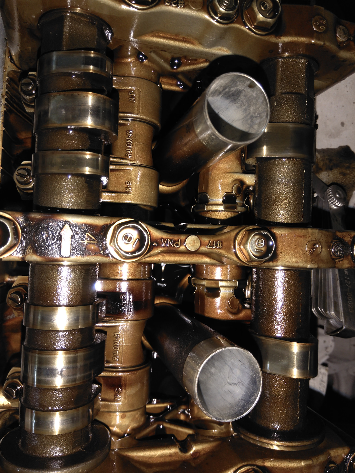

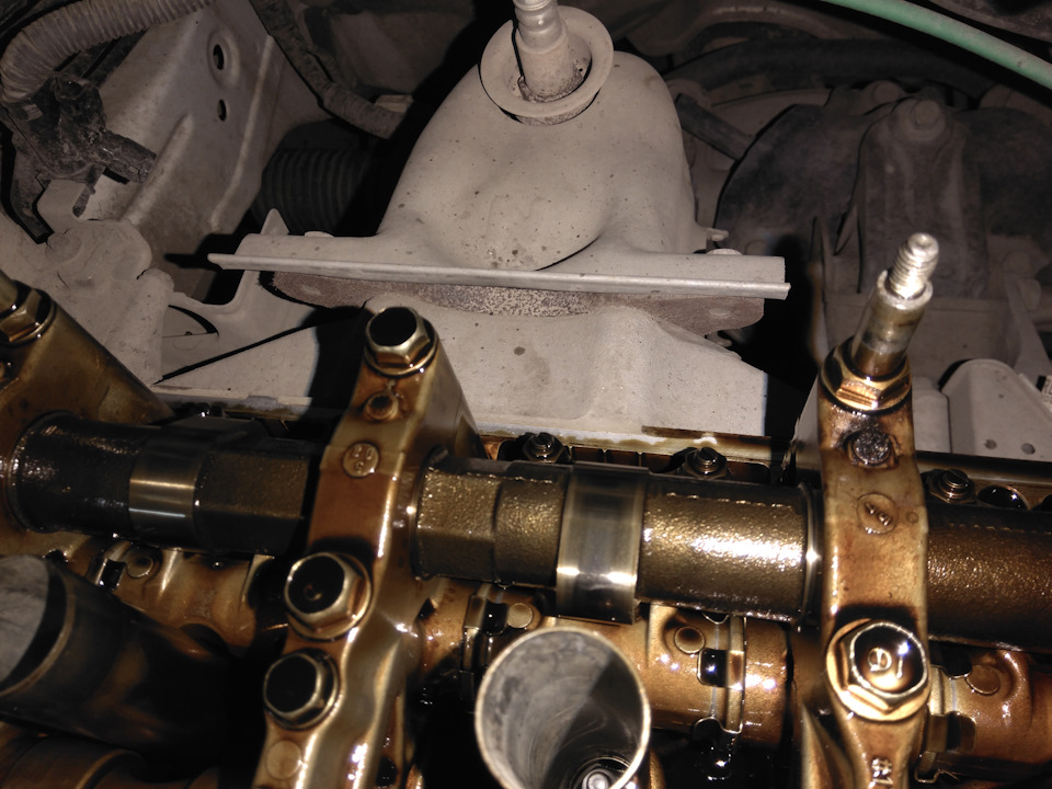

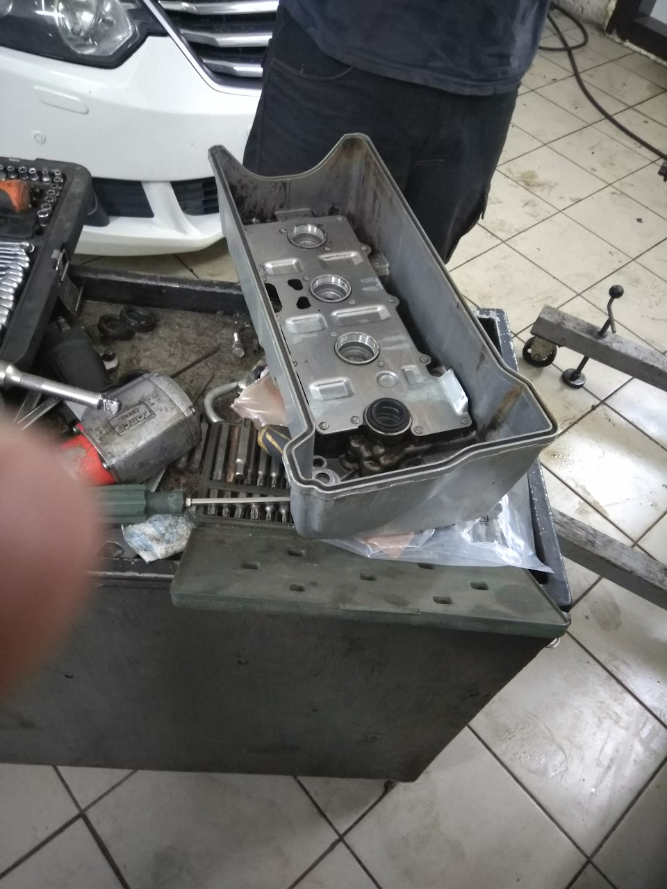

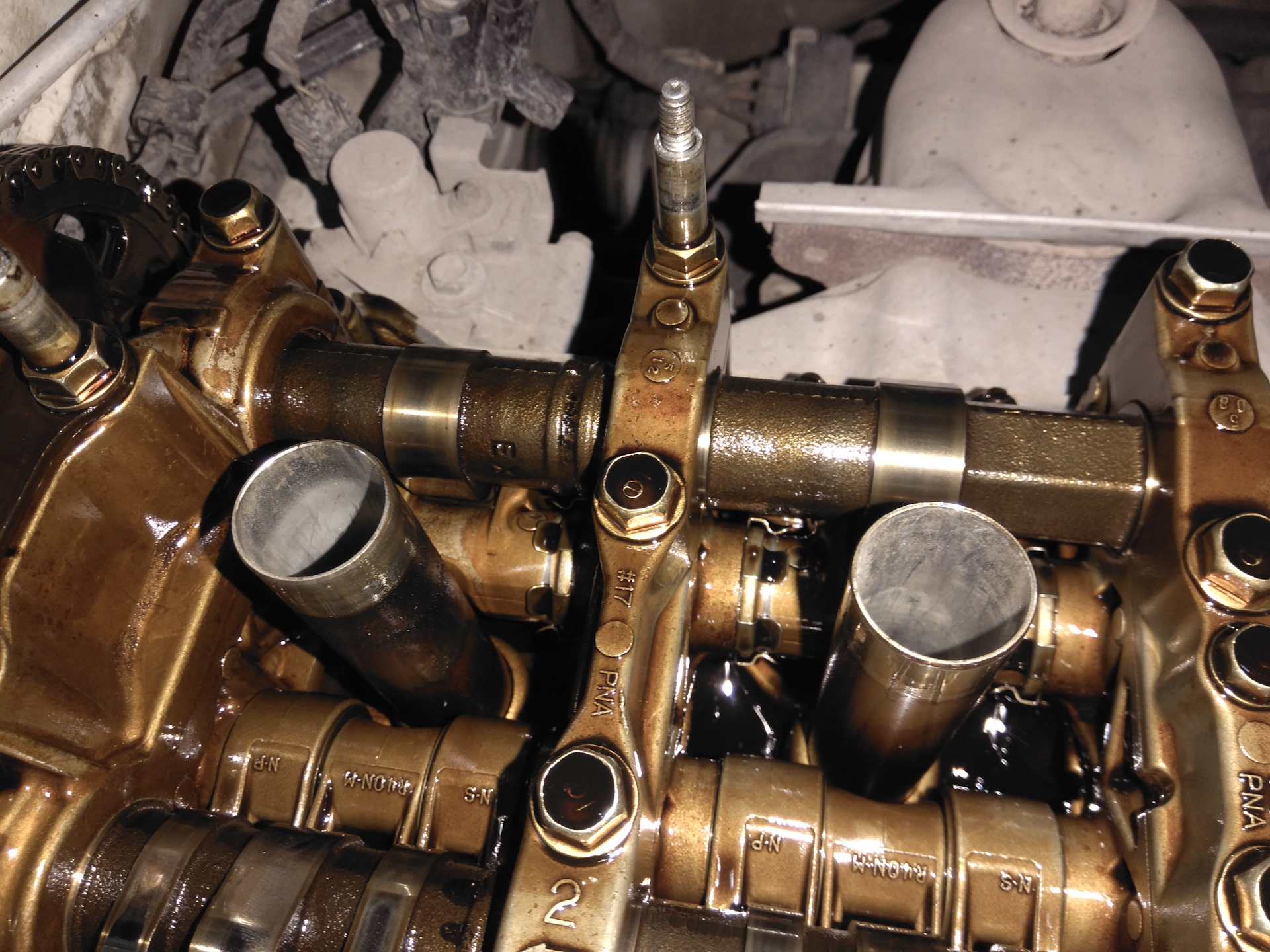

Доброго времени суток друзья! Сегодня отрегулировать клапана. Провел эту процедуру для успокоения души и взглянуть на распредвал. Клапана в норме 3 шт только подрегулировали остальные норм. Самое главное то что распредвал в отличном состоянии. За одно почистили дроссель и обучили.

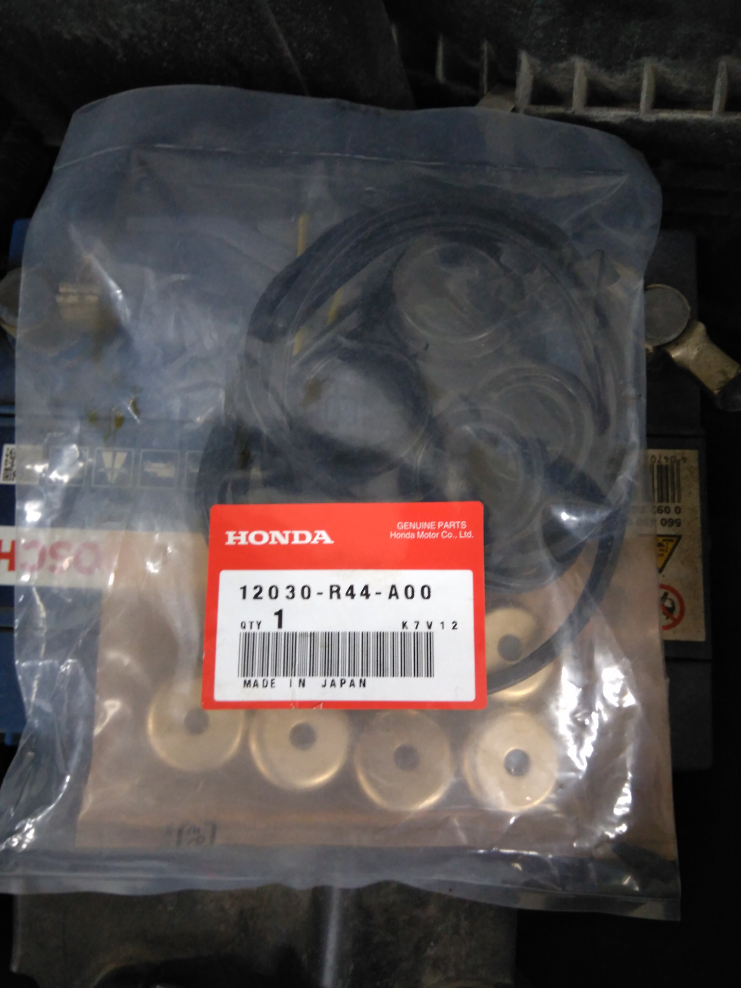

Запчасти на фото: 12030R44A00

Привет. Чем обучали дроссель?
Привет.
НDS, сканером обучил
Не в курсе, лаунчем обучается он?
Не знаю даже.
А эти железные шайбы обязательно нужны?
Че то двигатель желтого цвета
Да, есть такое. До меня вроде оригинал лили. Щас мотюль лью каждые 6-7 тысяч.
Думаю отмоется потихому
От оригинала 5/30 слышал такая беда ((
Мотюль хорошее масло. Должно отмыть
Я тоже так думаю. Я 0w20 лью.
Не забивай голову и лей 5/30
До меня лил и я такой же лью. Масла ни грамма ни есть, все норм.
А на каком пробеге меняешь масло?
7000 меняю.
За 7000 и у меня не кушает
Ну 7-8 это норм замена

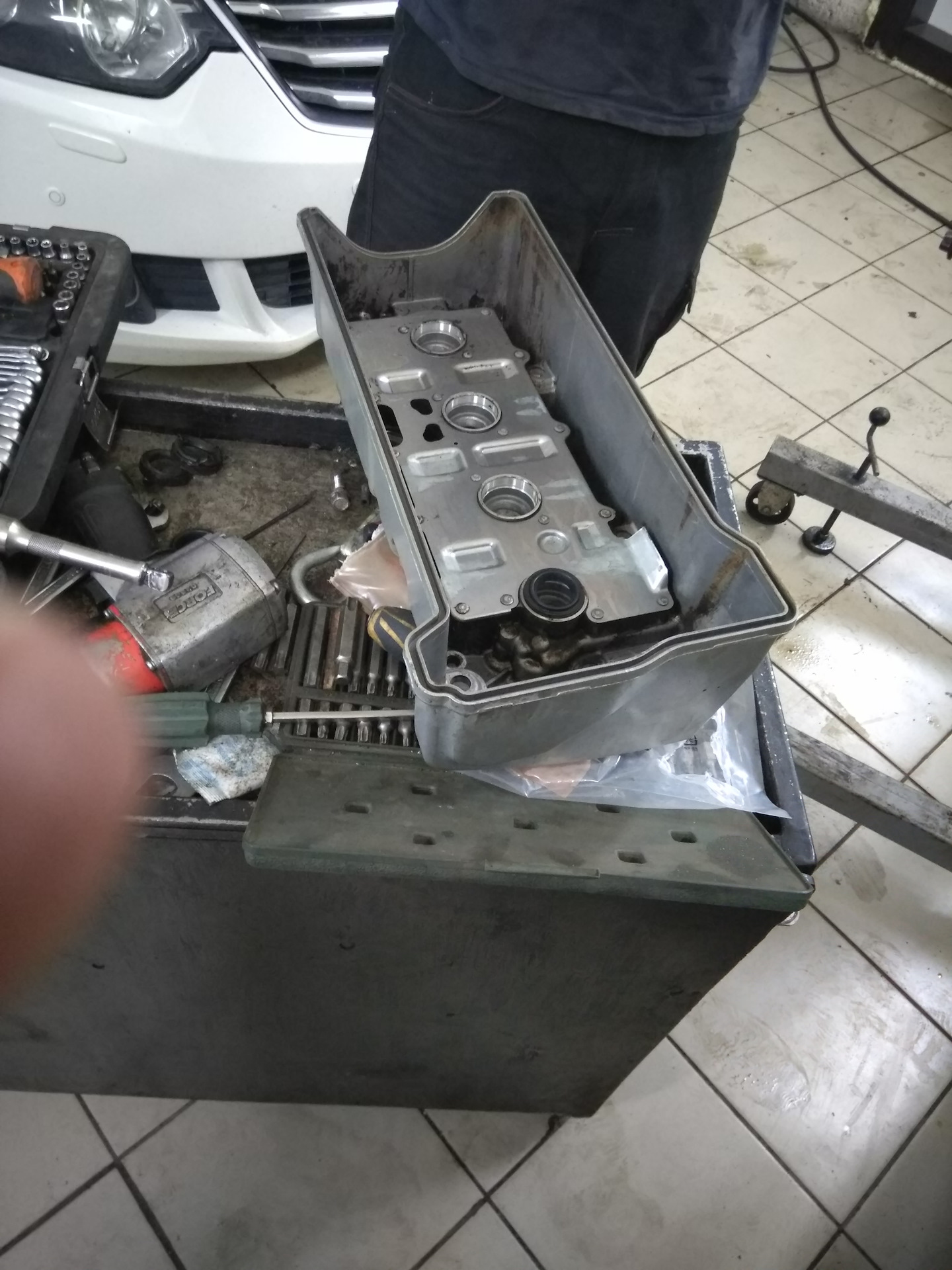

это получается для регулировки клапанов надо такой набор чик купить?
Можно просто прокладку и уплотнители для свечных колодцев взять.
ок так и сделаю
vampir102
я регулировал ничего не покупал
Ну прокладки лучше поменять. Они дубеют
можно в следующий раз так и сделаю)
А чем мыл под крышку двигателя?
Мастер регулировавший клапана помыл. Чем не знаю
Мотор грязный
Да, согласен. Буду чаще менять масло.
Как цепь?
Мастер сказал что так не понять.
Понятно. А как понять?
С утра на холодную затрещит при заводе или когда совсем беда, чек выдаст.
Лучше уж при регулировке клапанов проверить и если не в норме поменять
Ну пока не каких предпосылок нет. Трогать не буду
X0MA
Без снятия не определить говорит.
Нужно проверить щупом зазор между цепью и башмаком натяжителя, если зазор больше 5.5 мм то цепь идёт под замену
Спасибо большое за информацию

Движок грязноватый, надо отмыть, и будет счастье.
Да, спасибо.
Друг, да у тебя все в лаке под клапанной крыжкой! Это очень плохо! Какое Масло льёшь и как часто меняешь?
Да грязный. До меня оригинал лили. Я каждые 6-7 лью мотюль, вот 3-я замена подходит.
Мотюль ходит 5000 максимум, потом как раз и мдутиотложегия лаков (жёлтое). Моя тебе совет — Идемитсу 5-30 в железе, фильтр Mann, замена 7000
