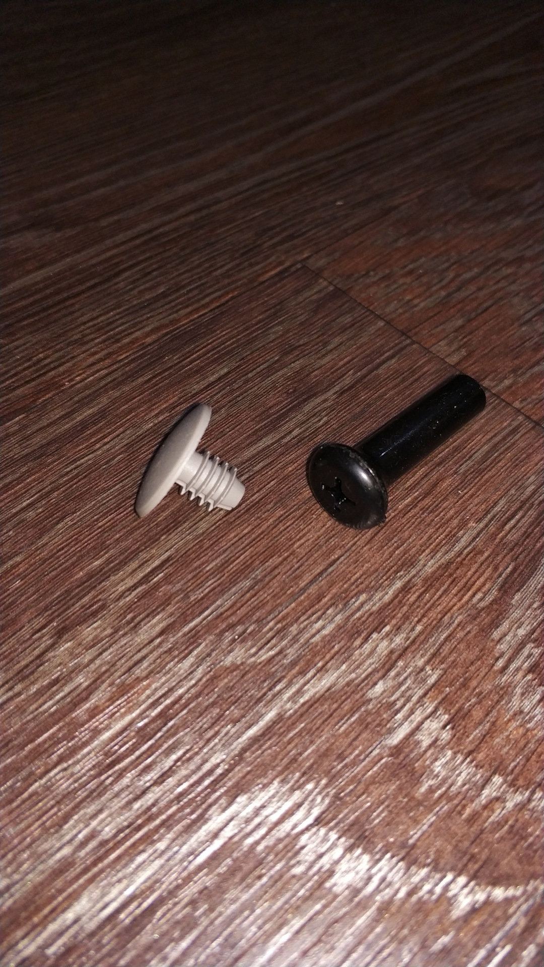

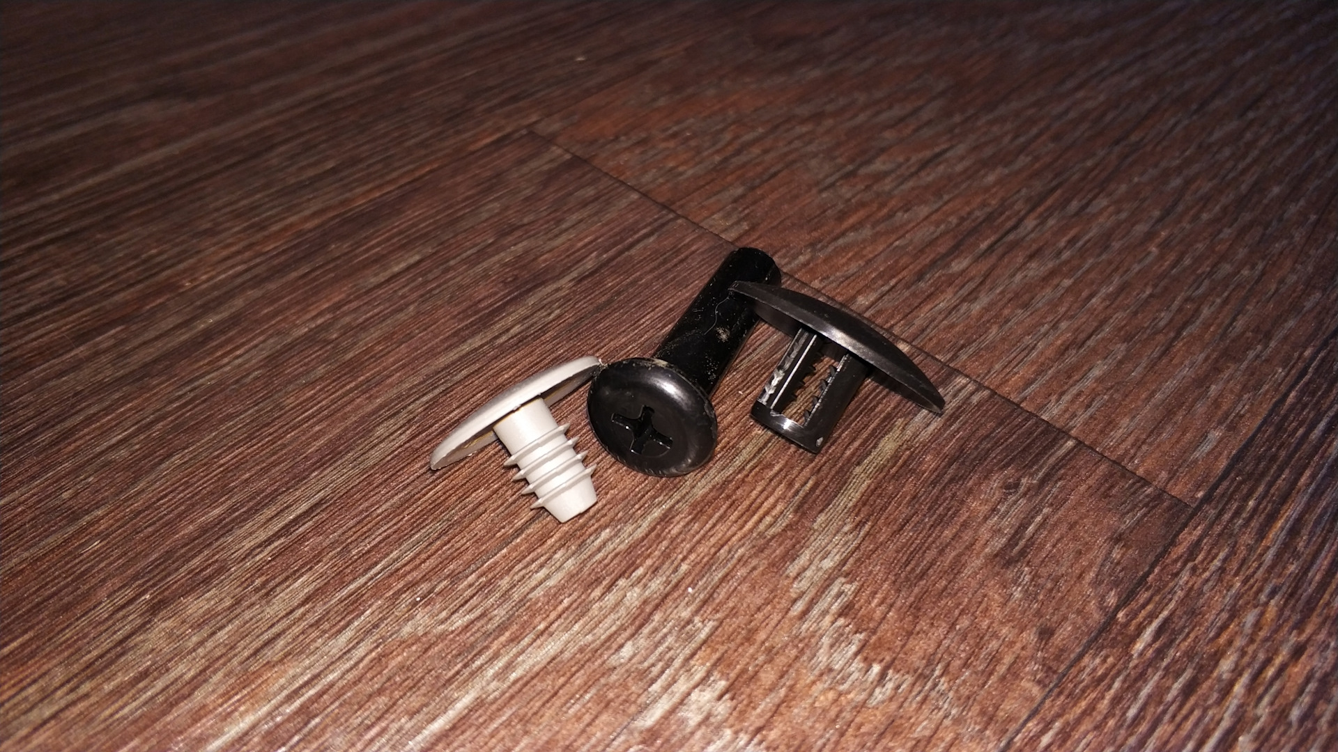

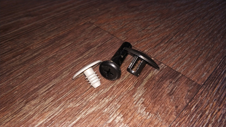

Заметил сегодня что с одной стороны нет клипсы держащей брызговик и локер, с другой пока есть.
Купил от сандеро/ларгус, вставляю а она не зацепляется, может не оригинальная попалась(на наклейке написано было IMS Германия).
Ну залез на форум Ларгуса, там все пишут что у всех отваливается, ставят оригинал, потом опять отваливается))) Ну и умельцы там пишут, что подходит клипса потолка ваз 2110, либо грибок от двери 2108, но его укоротить только нужно, но зато навечно.
Купил и то и другое, но поставил пока клипсу потолка 2110, норм встала)))

Вылетели тоже. Менял на фиксатор замка. Сзади на подкрылке на клипсу обивки.
Что за фиксатор замка?
Такой как на фото в теме. Длинный подрезал половину.
А понял

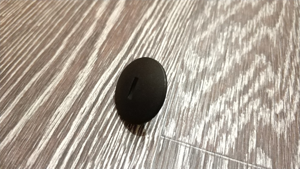

Я долго не мучался, на саморезы посадил чёрные и делов то! А это недоразумение от Рено постоянно отлетает в дождь при езде по мокрому асфальту
Не ну на саморезы нафиг дырявить, лучше уж взять этот грибок от 2101 и он отвёрткой накручивается, и уже не отпадет никогда

Вот пример — www.drive2.ru/l/8573189
Мой саморез менее заметен, нежеле этот грибок!)
Ну я поставил пистон потолка 2110, и в черный цвет его, ничего не заметно))) Просто ты продырявил, и в этих местах начнется ржа развиваться. Ну это мое мнение, но как один из вариант устранения данной задачи пойдет.

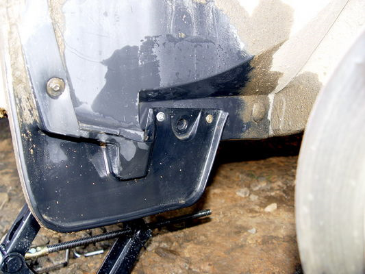

Какая ржа)) я че ж совсем юродивый металл дырявить! Брызговик крепится к подкрылку который я и продырявил а до металла, там ещё глаза вытаращишь!
Ммм, дак локер ещё к кузову крепится
иииии и где тут параллели?)))) но между подкрылком и металлом кузова имеетсявоздушная прослойка, куда благополучно был вкручен, причём отверткой саморез! В ЛОКЕР И НИКАКОГО МЕТАЛЛА!
Да, как бы я понял! А к кузову ты не стал крепить локер, так оставил?
BlackJack046
Я так понял вот так
Ну, что то типа этого! К металлу не стал! Уже год езжу)
