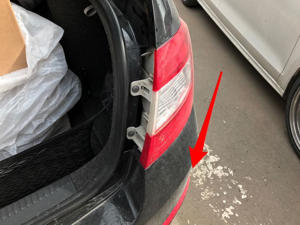

Читая Д2, случайно наткнулся на информацию по правому заднему фонарю на а7фл… типа стоит чуть не ровно, и верхнем краем может натирать заднее крыло. Хм… пошел смотреть, и вот в рот/компот, так и есть… Левый плафон с ровными зазорами относительно крыла, а вот правый прям вплотную жмется верхним углом к кузову (замерз поди, греется))) )

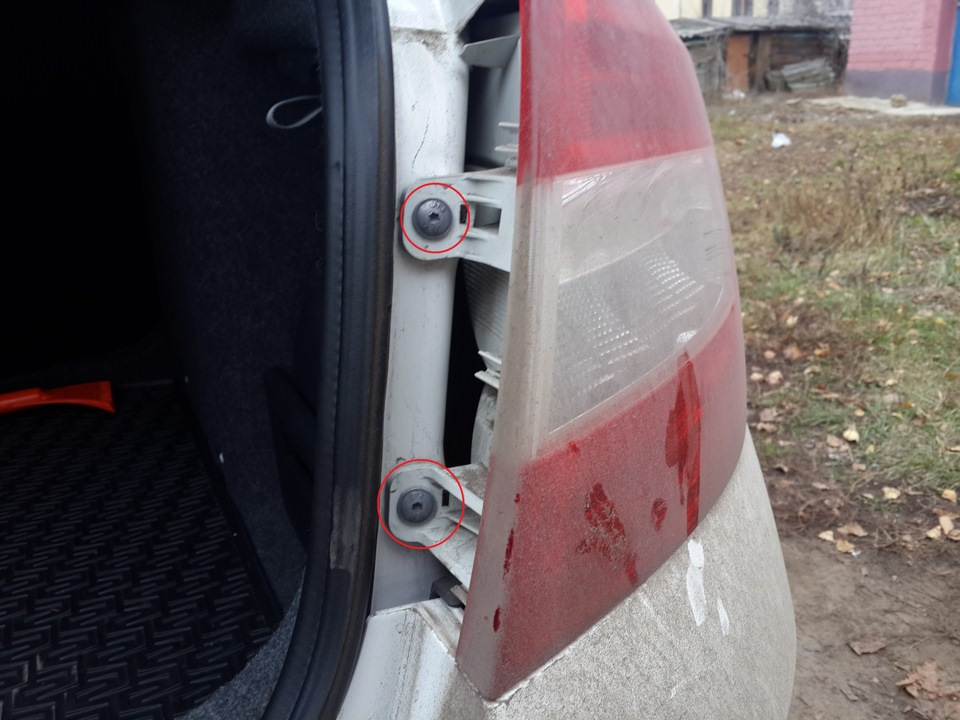

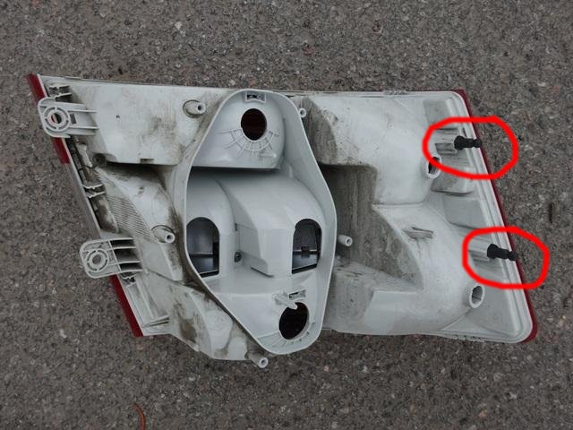

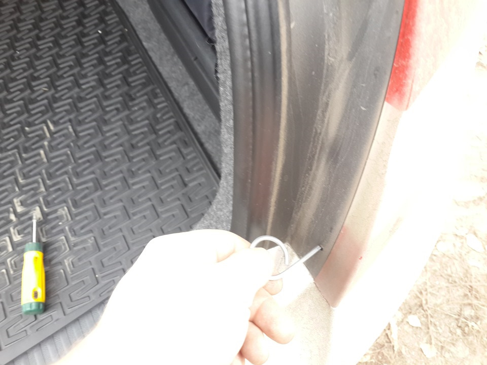

Чего тянуть))) нужно устранять заводской недочет. Сняв фару, под верхнюю направляющую подложил шайбу, теперь все ровненько. Фото не мои, для наглядности и полноты поста, стырил с инета))) По ним понятно как снять данный элемент, чтобы ничего не сломать.

А где крючок-съемник лежит, смотрел в запаске — не нашел.
он неприметный)) смотри в пенопласте, должен кончик торчать
Уже высмотрел)), спасибо.)

Эти направляющие чёрные крутятся и тем самым регулируют зазор.
я так думал, просто крутить нечем было) а шайбу нашел сразу)))
Шайбу подложил между направляющей и фонарем?
Если память не изменяет, то да)))

На левой фаре зазор по всему контуру порядка 4 мм. А на правой сбоку 2мм в верхней части 1мм. Не порядок, придется исправлять.
ну как видишь ничего сложного нет)) Кстати можешь попробовать выкрутить верхнюю направляющую на пару оборотов, должно спасти ситуацию без шайбы)
Спасибо, попробую 😊
