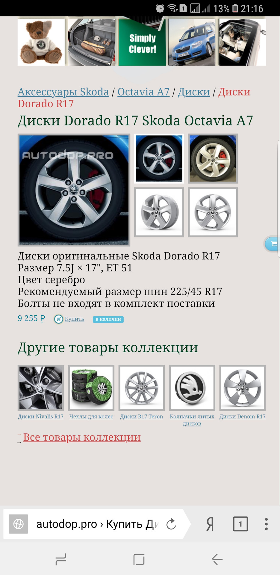

В инете куча программ по расчету… куча инфы по стандартным дискам… Вот тебе фото оригинальных дисков для октавии. Разница с твоими — 4 мм по вылету на улицу. Люди проставки по 15 мм ставят…а у тебя 4 мм положительного плеча обката всего… Товарищ, все встанет.
Исходя из того что у вас одето я правильно понимаю что я могу себе собрать комплект 7.0J x 16“, ET 45, +205\55 и поставить его с закрытыми глазами просто не заморачиваясь этим вопросом и не гадая встанет или нет?
Стандарт от завода для 17х7,5 с вылетом ЕТ51. ЕТ47 встаёт, у меня такие. Резина 225/45 подходит отлично (от заводских дисков 17х7). Для 7,5 рекомендую чуть шире резину взять — меньше вероятность бордюр задеть.
225 это стандарт для 7,5j так что не слушай нелепые коменты, например у меня диски деном 7j, резина 225/45/17 лето и 225/50/17 зима. Проблем никаких нет и быть не может…
у моих et47, с твоими будет даже лучше. Относительно деномов будут на 8-9 мм наружу выдвинуты, народ наоборот проставки по 10-20мм ставит, иметь диски с лучшим вылетом только плюс)
Скажем так они будут чуть шире "идеальной" ширины. 225 станет ровно по ширине, все что меньше пойдет "домиком" в большей или меньшей мере, а все что больше будет шире самого диска.
Да, странно, вроде смотрел на одном сайте соответствие шин и дисков и там рекомендованные под Р17 7.5 были 235 ширины. сейчас посмотрел и на других сайтах — действительно 225. спасибо!
А сам диск то нормально встанет? не будет цеплять ни за что?

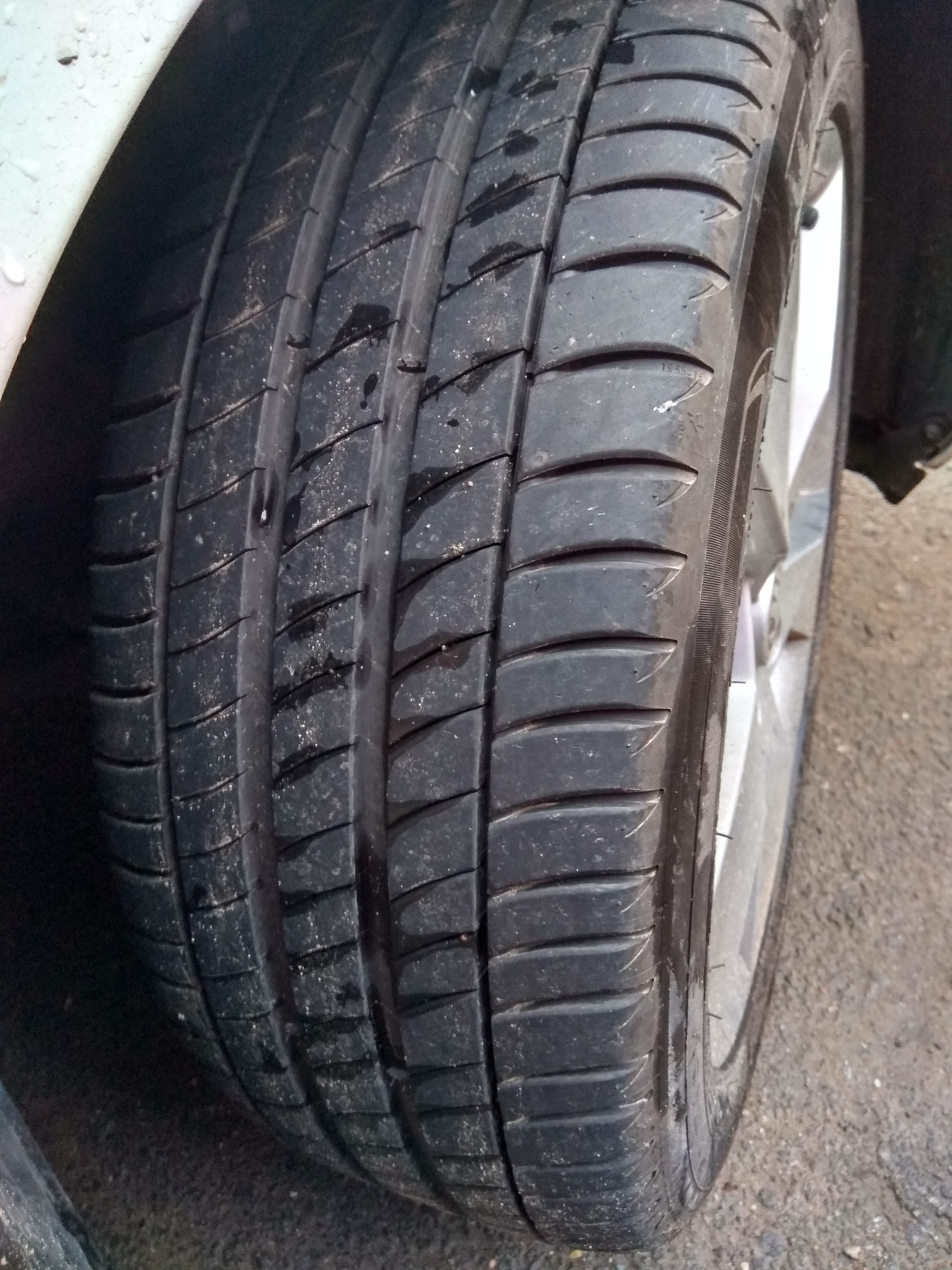

вот так все это выглядит, если есть сомнения

те же дорадо R17, которые идут штатно на РС тоже шириной 7,5J, но вылет 51, у тебя относительно них на 4 мм будут ближе к арке
