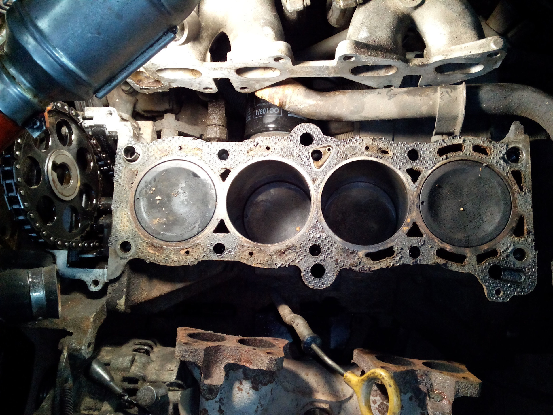

Продолжаем сборку.
Но это еще не вся история, когда уже почти всё собрали и закручивали последний болт, проходящий через вал коромысел (вал рокеров('rocker arm')) и закручивающийся в "голову", оказалось что в голове слизалась резьба. В таких случаях обычно увеличивают диаметр отверствия и нарезают резьбу. Да, в голове это можно сделать, но как быть с калёным валом коромысел?..
Выход найден — купили шпильку: больший диаметр в голову, а меньший проходит через вал, закручивается контргайкой. Шпильки брали на авторынке Успех (Одесса).

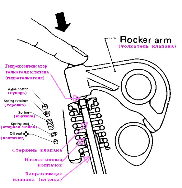

И еще, я так понимаю гидрокомпенсаторов=гидротолкателей у меня нет, а коромысла=рокеры=толкатели_клапанов (т.е. обычные толкатели) без регулировочного винта. И отрегулировать зазоры, что бы не стучали клапана, не получится (вроде же какие-то шайбы подкладывают)…Дописываю, есть у меня гидрокомпенсаторы, изменил рисунок. Т.е. либо саморегулируемый рокер с гидрокомпенсатором либо рокер с винтом. Я так понимаю толкатель (рокер) становится "гидро" только в случае с гидрокомпенсатором, т.к. по каналам в него поступает масло.
Если все правильно понял, то тут www.nissan-club.org/board…967&viewfull=1#post502967 Vovik говорит про рокеры с регулировочным винтом, а значит можно заменить мои рокеры на эти и регулировать клапана.
"там нет шайб, там как в хонде тупо толкатель с гидриком.
вот у меня есть такое, вместо гидрика регулировочный болт:
настроил и поехал, и темболее болт круче гидриков
Если ты думаеш что поменять рокеры — это проблема — то нет, на самом деле снять старые и поставить новые без перекура — это мин 15-20 со снятием клапанной крышки. время на регулировку зазора не всчет".

Добавляю: нашел номера рокеров с винтом, на exist, для рынка Япония, двигатель GA15S, наверно подойдут. Вот ссылка exist.ua/cat/oe/?action=u…DBwEVOjkBBlV9C0dhRxtWSRM$
Про регулировку есть некоторая информация в руководстве на русском языке (издательство Авто-Деталь), которое гуляет в интернете в gif, страницы книги: 164, 167, 171, 172. Книга есть например тут viamobile.ru/page.php?id=156
Про регулируемые рокеры и про гидротолкатели вот еще обсуждение на иностранном форуме www.nissanforums.com/e-ca…80-ga16i-rocker-arms.html
