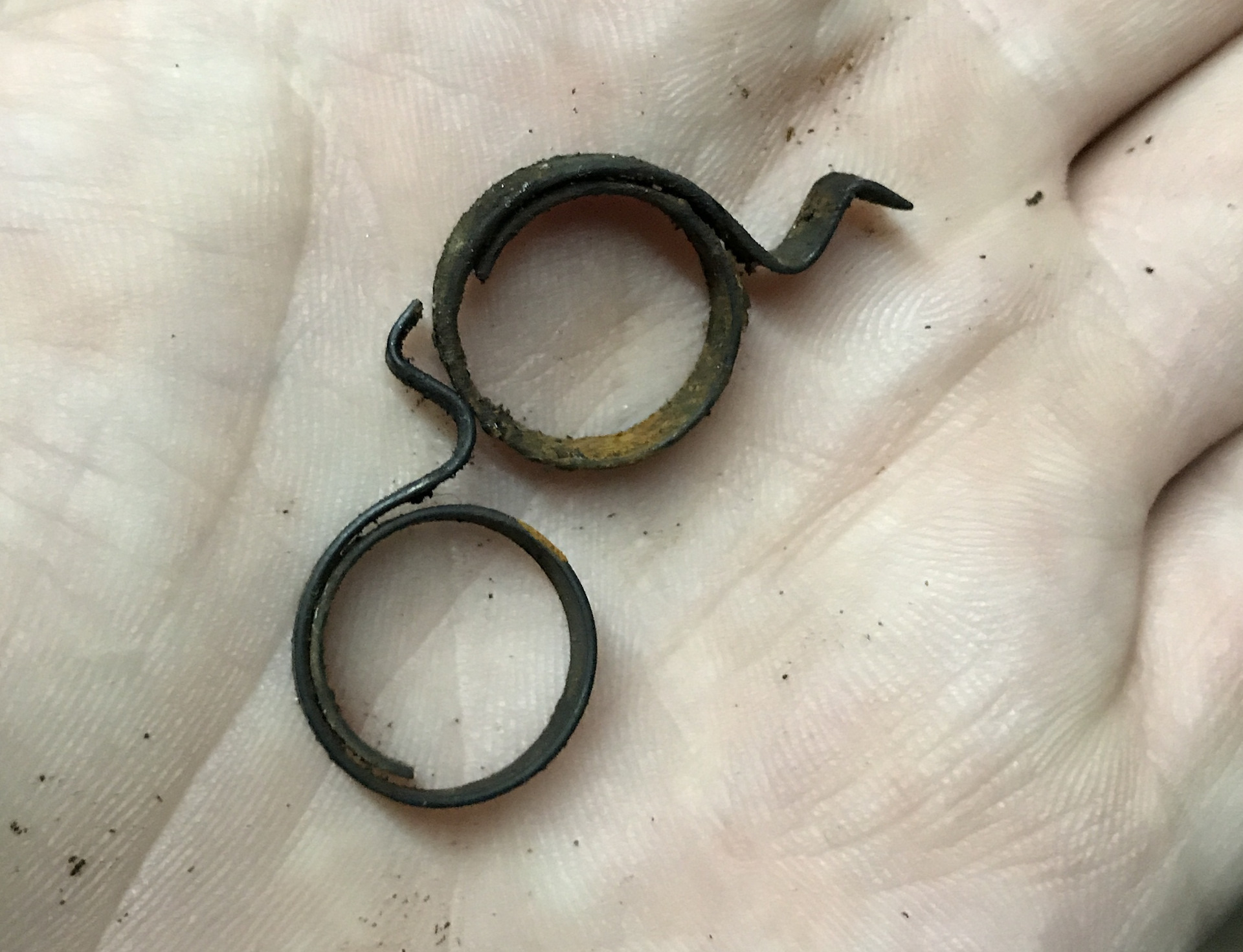

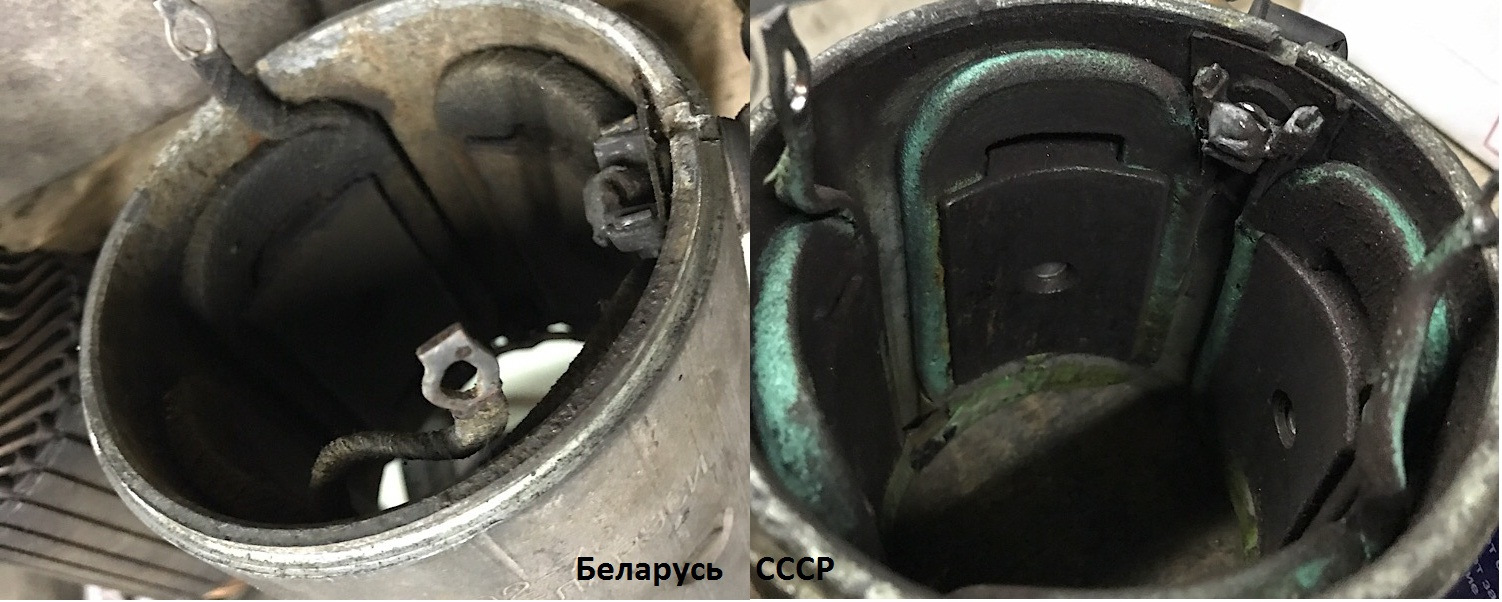

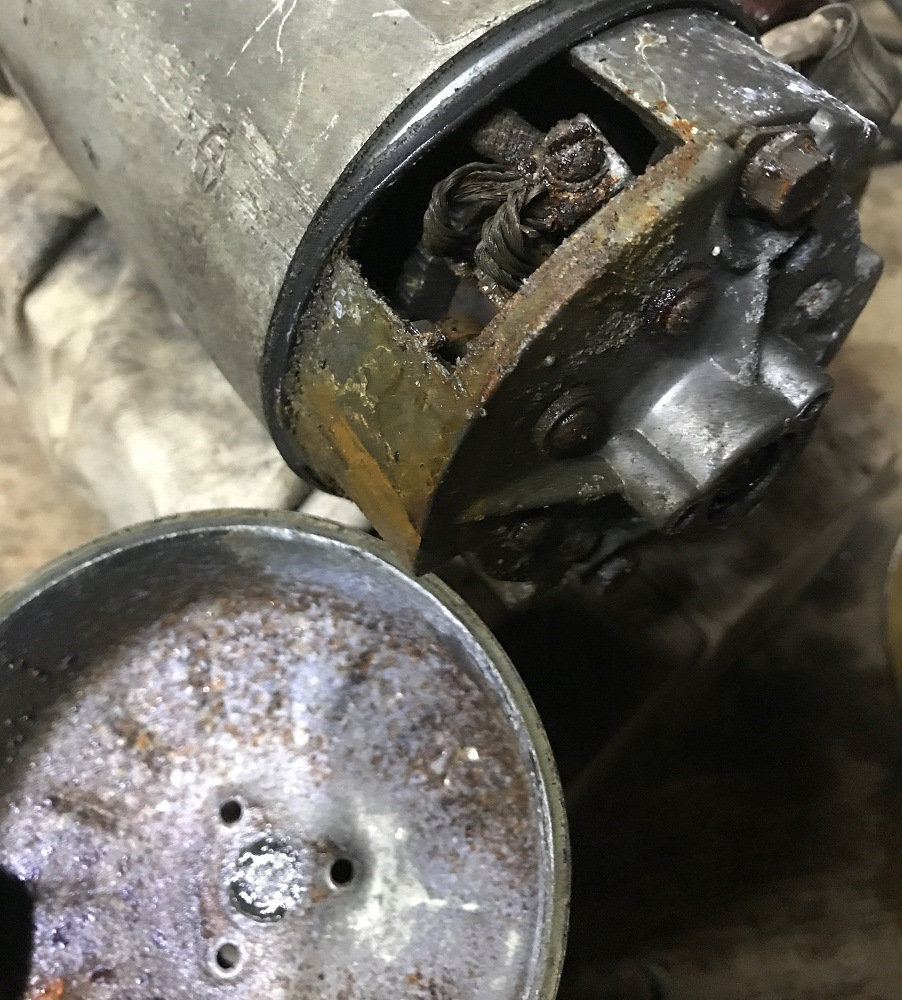

Выбросив старые силовые, решил заодно и ТО стартеру провести. Вскрыл его — маменька родная! Он внутри заржавел напрочь, наполовину забит грязью, пара пружин щеток развалились, сами щетки прикипели. Как он вообще что-то крутил. В общем, полное КЗ по всему стартеру. Какая нафиг дохлая АКБ, когда стартер сразу все сжирал.

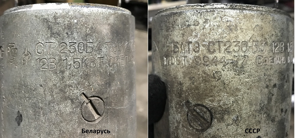

Хорошо, что старый, еще СССРовский лежал. Оба сделаны идентичны, за небольшими отличиями. Один сделан в Белоруссии, второй в Белоруси ;). Советский залит лаком (ГОСТ!), современный нет — экономия? Купил ремкомплект втулок на стартер СТ-230. Массу от включателя провел до самого стартера и запитал ее на гайку крепления. После установки стартер шустро завертелся и запустил ДВС. Покупку АКБ отложил.
