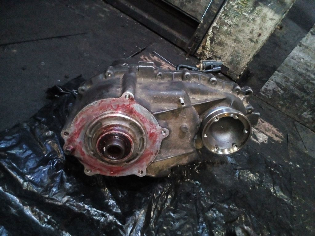

Герметик для раздатки взял такой

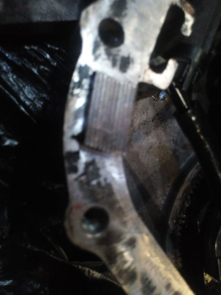

Вместо родного магнитика, взял стопку неодимовых

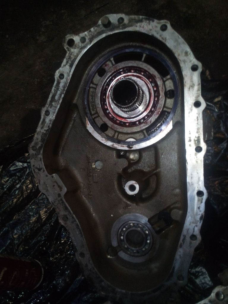

Перед "низ"

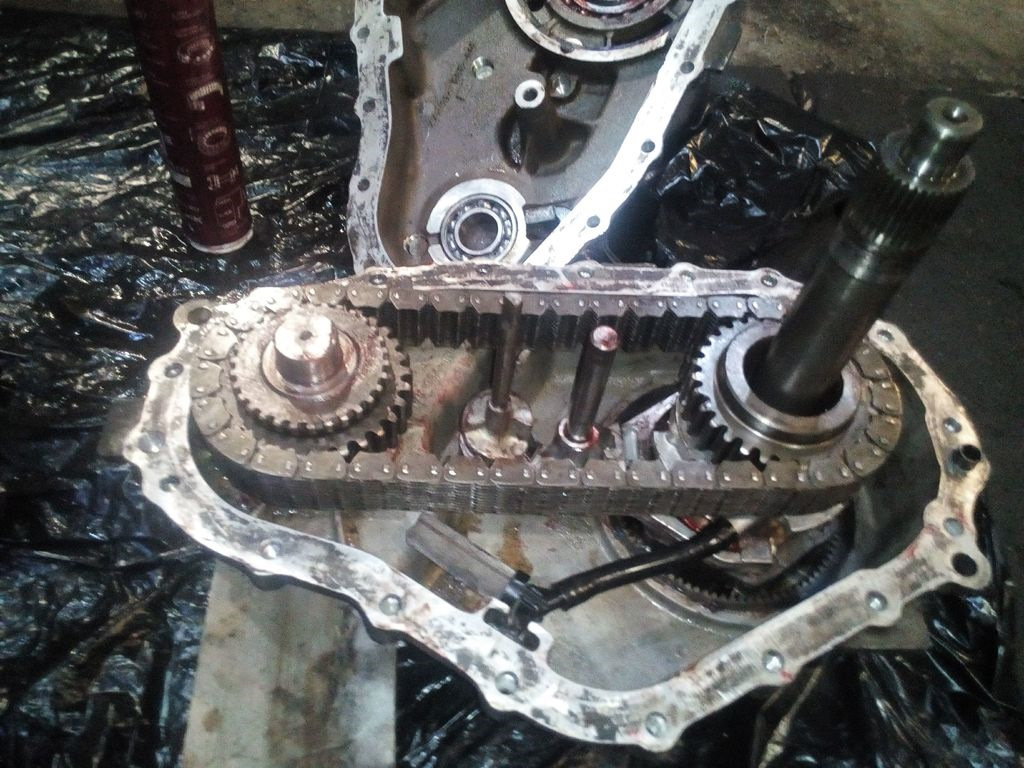

Задняя часть "верх"
Вот так получилось
И т.к. тюнинг дело ОЧЕНЬ затратное и не предсказуемое, то оказалось что ШРУС не подходит к такому переднему валу. Не сходятся отверстия болтов на один-два миллиметрика. А именно из-за этого вала и затевалась переборка.
Поэтому раздатка отложена в строну в качестве запасной.
