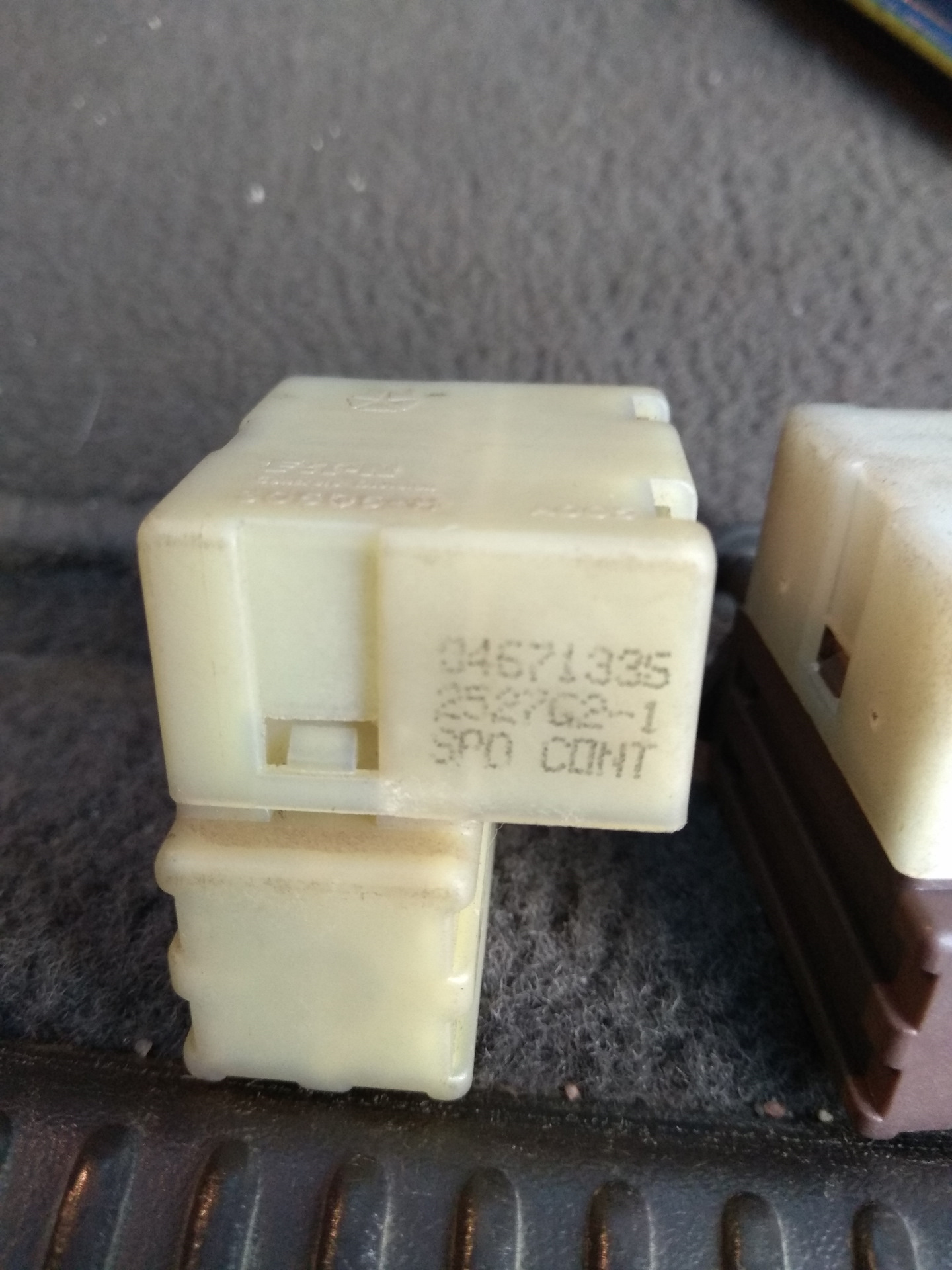

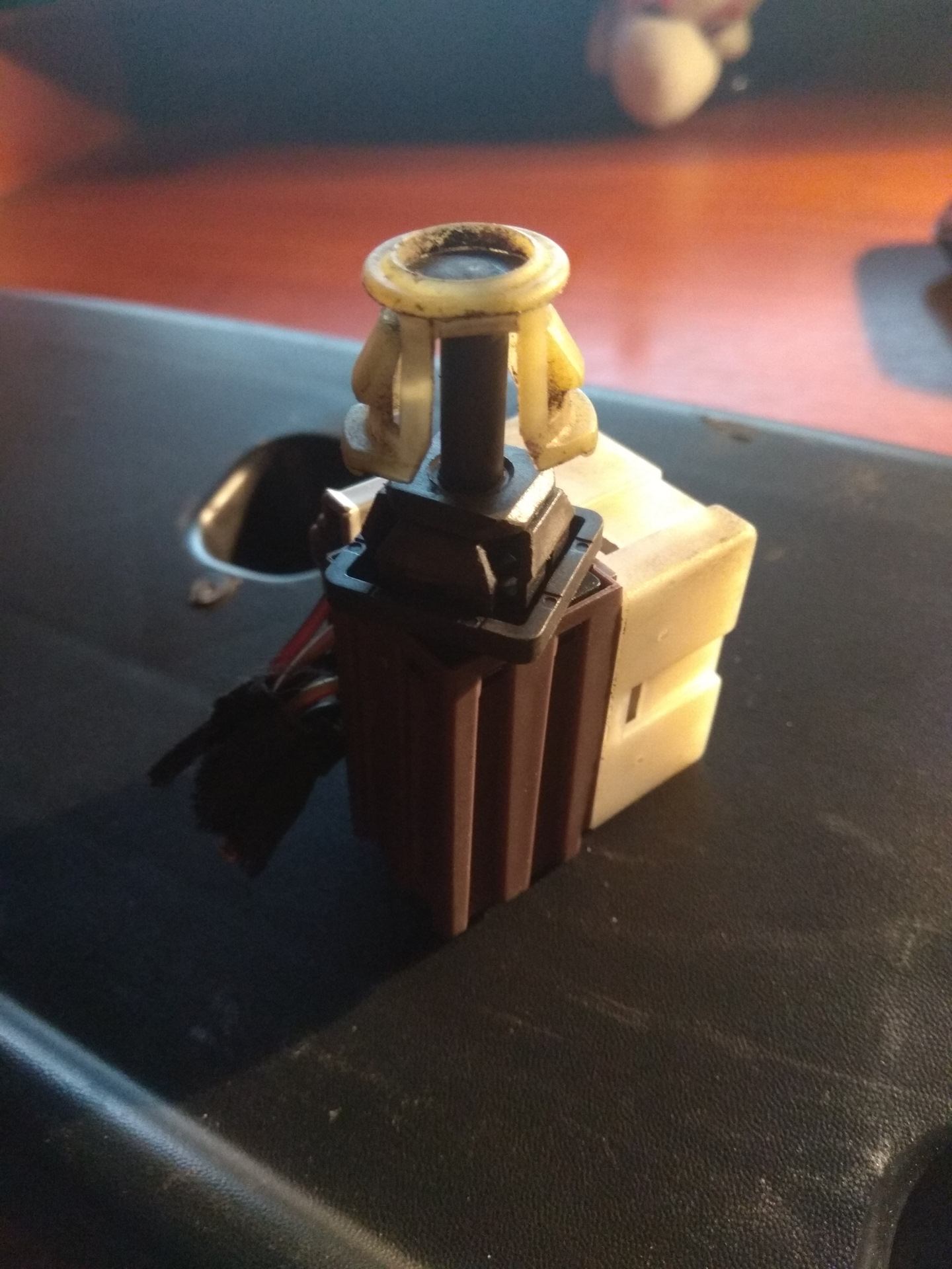

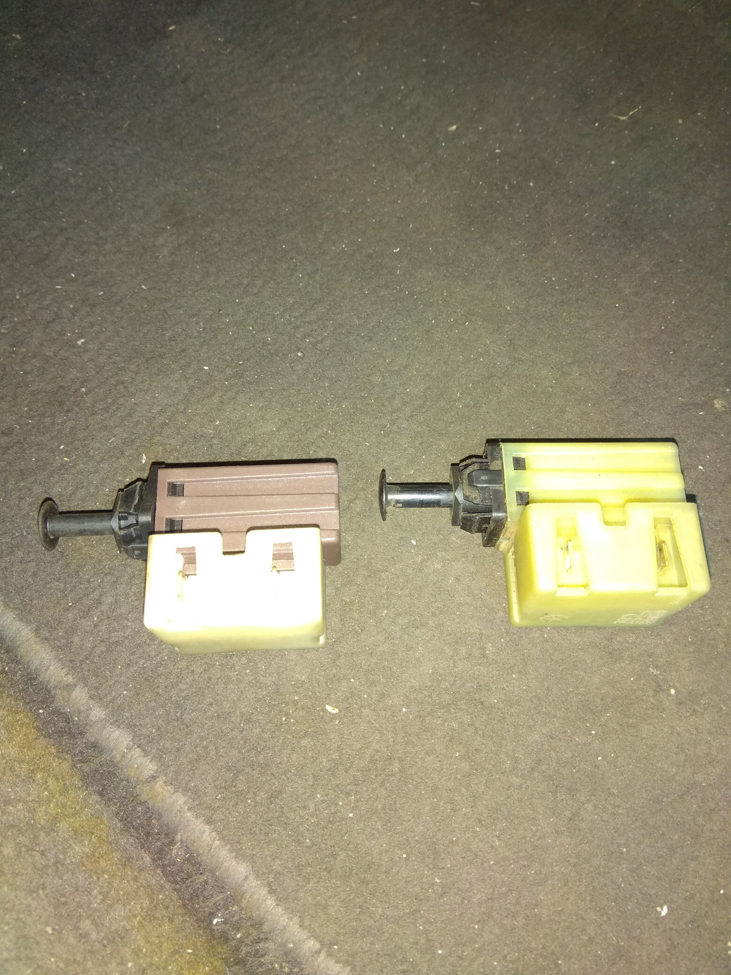

После замены вакуумника www.drive2.ru/l/500341838264140051/

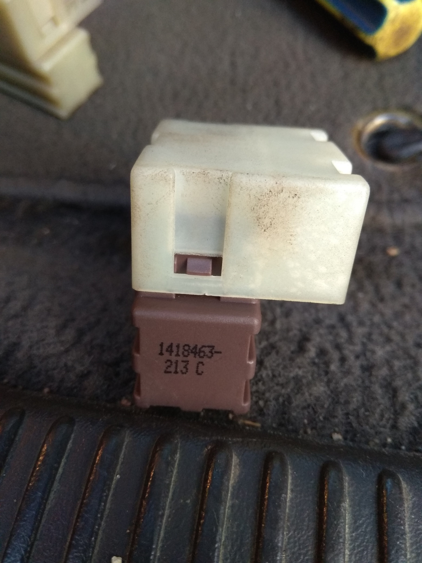

педаль тормоза не доходила пару мл.до концевика ёжика .Вот такой идеальный колхоз был, работал .пару дней .и это помогло не гореть лампам тормоза постоянно
Вот выкинул бы и нечего было бы одеть ))
Поделился проблемой с человеком, который мне продал вакуумник и он передал мне ёжик совершенно бесплатно .чему был рад . даже не знаю сколько он стоит .хороший человек .

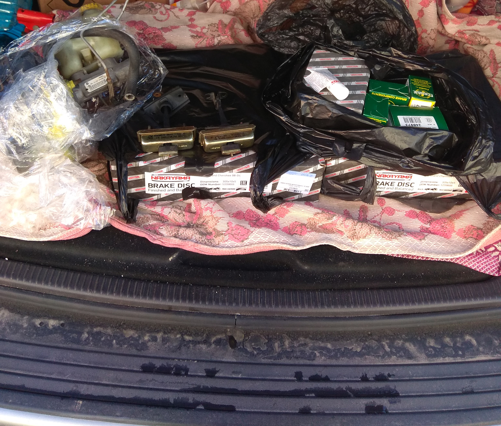

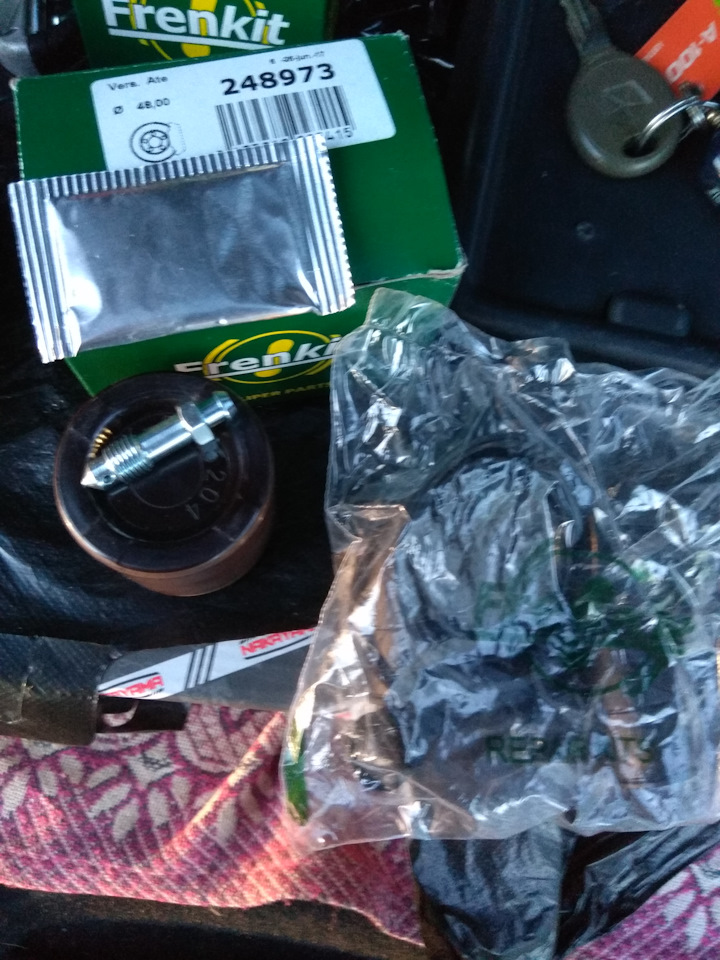

И заметно в моём очень легко ходил концевик .а в новом не нажать .Поставил, всё идеально .всё работает .хотя мой старый работал с прежним вакуумником .Ещё не могу нарадоваться новым ощущениям тормоза и переключениям акпп .нет скрипов .писков и свистов .Тормоза стали лучше .Год так ездил .осталось перебрать тормоза, чтобы не скрипели при переключении акпп и звуков не будет .уже куплены диски колодки и все ремкомплекты на 4 суппорта Френкит .смазка TRW .

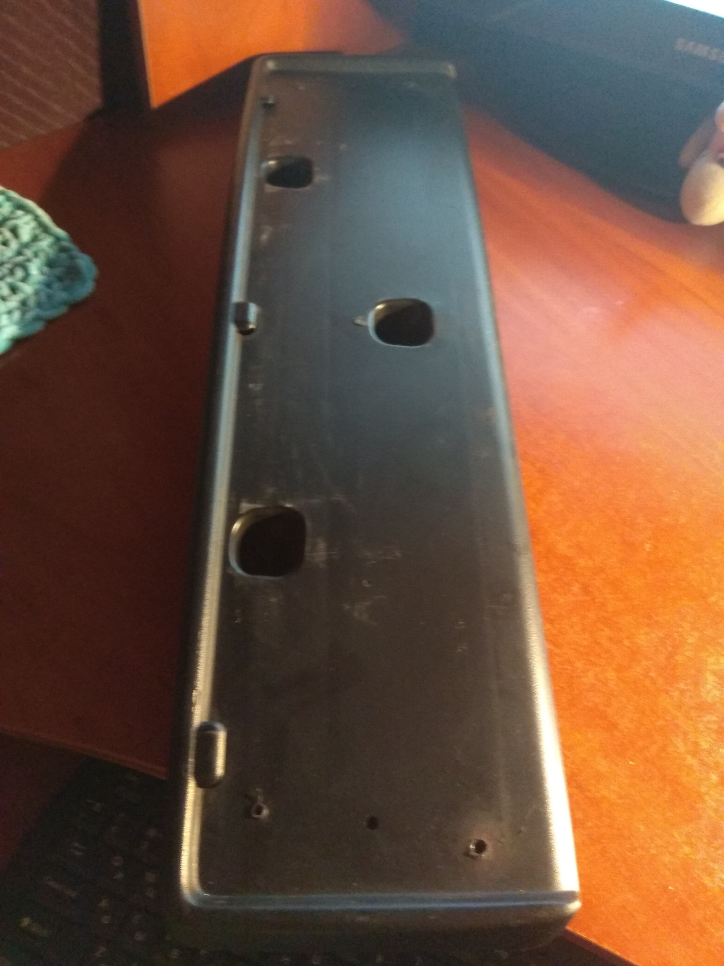

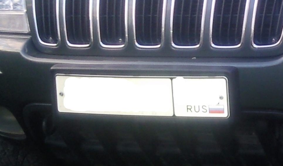

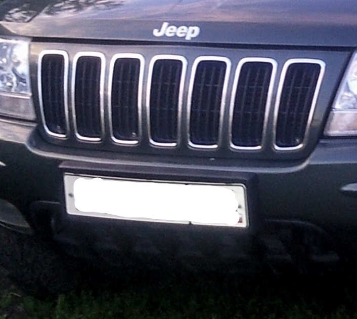

Мне интересен ещё такой вопрос ?рамка переходник на передний номер
купил джип не было у меня этой штуки .по случаю купил .чтобы было .сразу подумал .что пазы, куда вставляется номер должны быть снизу, но сравнив с дырками на бампере понял, что сверху .номер вставляется и крепится снизу на что ? по дыркам понимаю .что на болты, саморезы .т.е надо сверлить дырки в номере .интересно, кто как делал или у кого как стоит ?поверх обычную рамку прикручивать не хочу .это понимаю, скажите заняться не чем .но всё же кому не лень поделитесь .

Шток включателя стоп-сигналов регулируется. Чтобы его удлинить поверни на 90 градусов и вытяни.
мой уже устал не регулирует . а новый впоряде, работает .

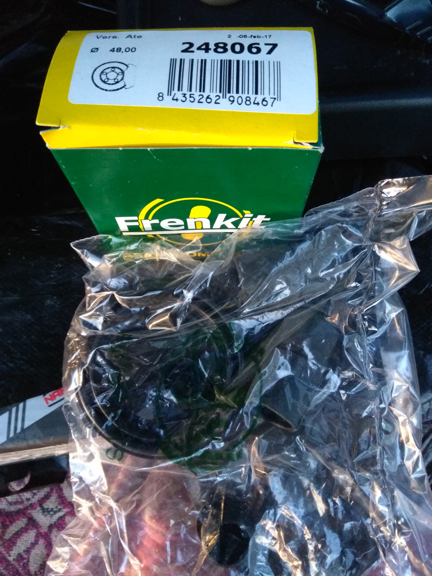

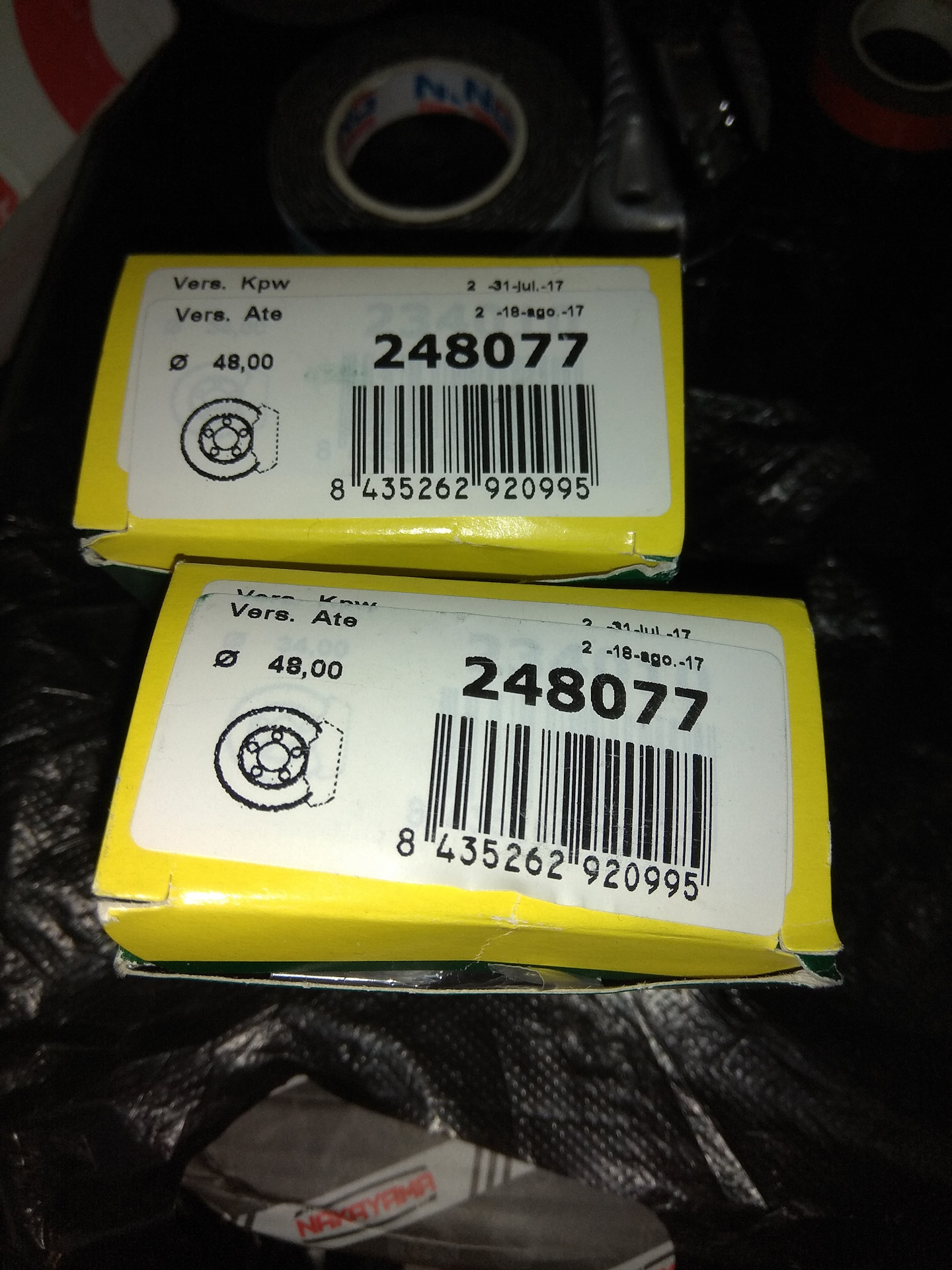

Про ремкомплекты суппортов можно подробнее?
задние ремкомплекты без поршней .на ATE суппорта
350SEL
перед с поршнем ATE
350SEL
ПЕРЕД без поршня .просто резинки

Я меня без рамки вообще спереди
А вот с задним не придумал как сделать чтоб не грохотал при закрытии
у меня сзади обычная рамка -нет звуков ни каких
У меня при закрытии ((
у меня нет .можно проклеить чем чтобы не вибрировало ?
На выходных буду заморачиваться
У сделано установлено так
фиксаторы уже отломаны номера ? они же сверху должны быть ?
Фиксаторы есть. На фото плохо видны.
я на платформу для номера прикручивал рамку, знак не дырявил
я пока так не хочу
