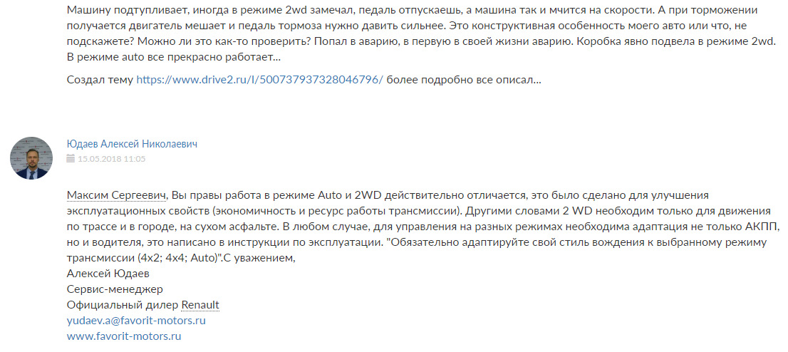

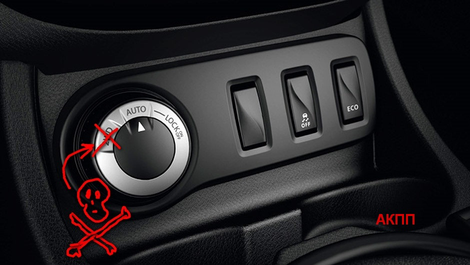

Может быть я чего-то не понимаю, но точно чувствую машину, и точно понимаю, что коробка акпп на режиме 2WD тупит и ведет себя не адекватно. Такие ощущения, что передаточные числа каким-то волшебным образом меняются и машина переключается в не подходящий момент или скорость залипает при том что газ отпущен и уже даже начинаешь тормозить. Пример: вы начинаете тормозить, а скорость не сбрасывается, т.е. фактически двигатель препятствует торможению какое-то время, отсюда и размышления на тему хреновые тормоза у дастера. Но такого не может быть, зимой-то было всё в порядке. Мне писали, что коробка должна адаптироваться под меня, а я под неё. С режимом AUTO так и случилось, машину я зауважал больше, чувствую её лучше, она слушается меня, я слушаюсь ее ))).
А на режиме 2wd в аварию так и попал, начал тормозить перед стоящей по левой полосе фурой, мало ли, дятел какой вылетет из-за неё, но машина не достаточно затормозилась! Мысль: типа ну ладно, вроде сбросил скорость, пойдёт, хотя чувствовал, что не пойдёт, что ещё нужно было сбавить, (да и в целом как это пойдет, в машине двое маленьких детей, всегда перестраховка была, что за фигня), но время на размышления уже закончились, и произошло дтп! Дятел вылетел и затормозить я не успел. Ехал с двумя маленькими детьми! В статье про дтп я и написал, что недостаточно подстраховался, но капнув глубже, понял почему так случилось.
Сейчас я езжу только на режиме AUTO. Многие в части 1 так мне и писали, но как всегда, было много разных мнений, поэтому и запутался в выборе верного. Суть думаю донес. Будьте осторожны при езде на 2WD, а лучше и вовсе откажитесь от него. На нем экономичнее двигаться, но те же колодки будут быстрее изнашиваться и выйдет шило на мыло. Так же ездил зимой на AUTO и все отлично, правда казалось, что все машины вокруг тебя очень медленно едут. Потом понял почему, когда попробовал включить зимой 2 wd, это жесть полная, конечно будешь медленно ездить. Но здесь стоит добавить что машина у меня с ESP и не знаю как ездить без этого режима, он реально работает и выручает.
Так же, возможно это конкретно мой автомобиль, и на других всё нормально, может какой-то сбой. Машину чувствую и готов проехаться на Вашем авто и оценить этот момент, так оно или нет. Как доказать это фактически, не знаю. Знал бы подал бы жалобу на рено. Режим этот опасен для езды по городу, однозначно…

Специально для Вас добавил в заголовок "Авто 2017 года". Коробка в рестайле была переработана и возможно авто ведет себя вообще по другому, может с косяками. Причину не знаю.

А какая разница на какой передаче у тебя авто при тороможении? Пока ты жмешь тормоз машина тормозит.
Есть разница, есть ведь понятие торможение двигателем верно? Так вот при AUTO оно и есть, а при 2WD вместо торможения, включенная скорость ещё и препятствует торможению…
Значит ты не верно тормозишь двигателем. Торможение двигателем должно происходить очень заблаговременно. И при таком торможении у тебя масса времени и расстояния для экстренной остановки авто. И режим тут ни причем. Правильно выбирай дистанцию и момент начала торможения двигателем.
Я сам пользуюсь торможением двигателем в 80% случаев необходимости остановки.
акпп сама за меня выбирает ;) в этом и вопрос и косяк.
Акпп не выбирает. Акпп должен управлять ты сам. Если надо тормозить, то ногу с педальки газа надо убирать. И перемещать на педаль тормоза. И тогда акпп будет только понижать передачу тормозя авто. Это 1000 раз проверено. И нога на тормозе позволит резко остановить авто. Опять же избежам дтп.
так и делаю всегда. Но в режиме 2WD машина как-то не успевает сбрасывать скорость, не знаю причин. Сначало думал адаптация коробки, но уже год прошел, должна была адаптироваться. Ногу с газа убираешь, а машина сама себе прет…
