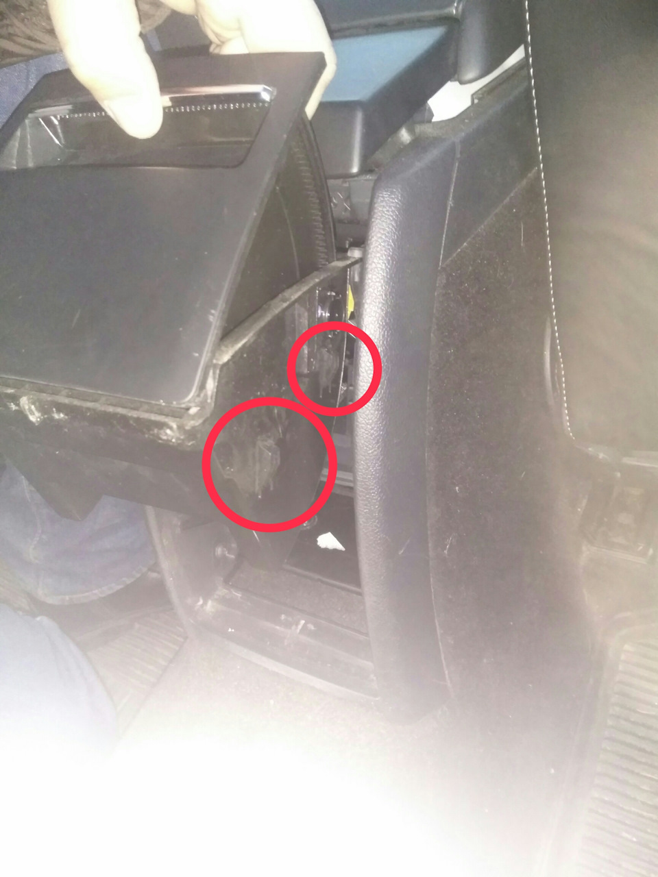

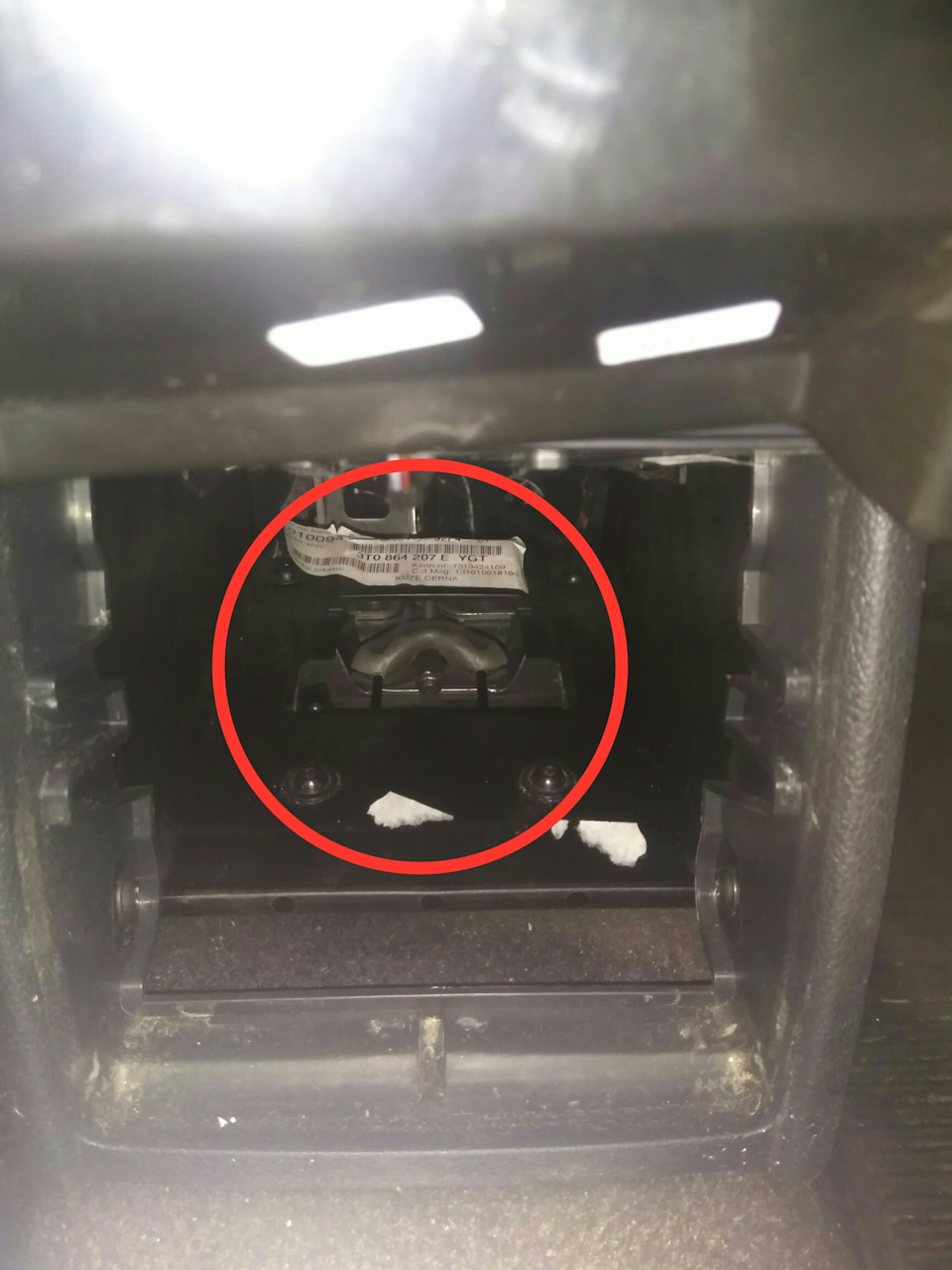

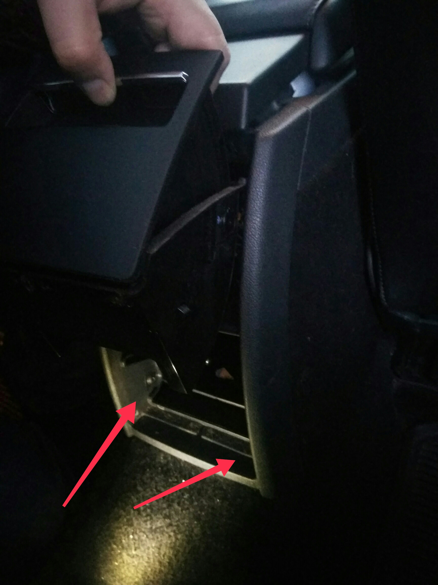

Очередной проблемой стала замена тросов ручника, но сама замена раз два и готово, а вот подготовка и сбор информации занимает достаточно время.
В интернете чего то мне показалось мало инфы чё куда тыкать и как ломать приразборе задней пепельницы поэтому на своем опыте попытаюсь доходчиво объяснить чё к чему там.

Он не обрывется, он зависает внутри защитной рубашки и перестаёт быть подвижным.
