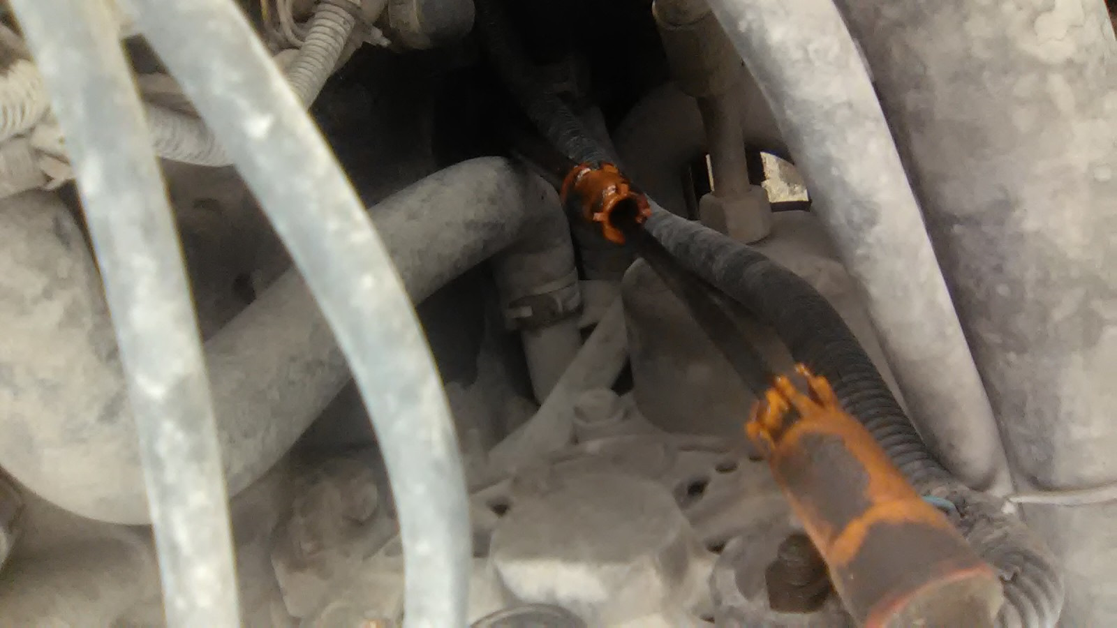

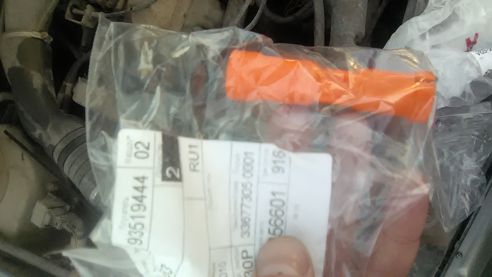

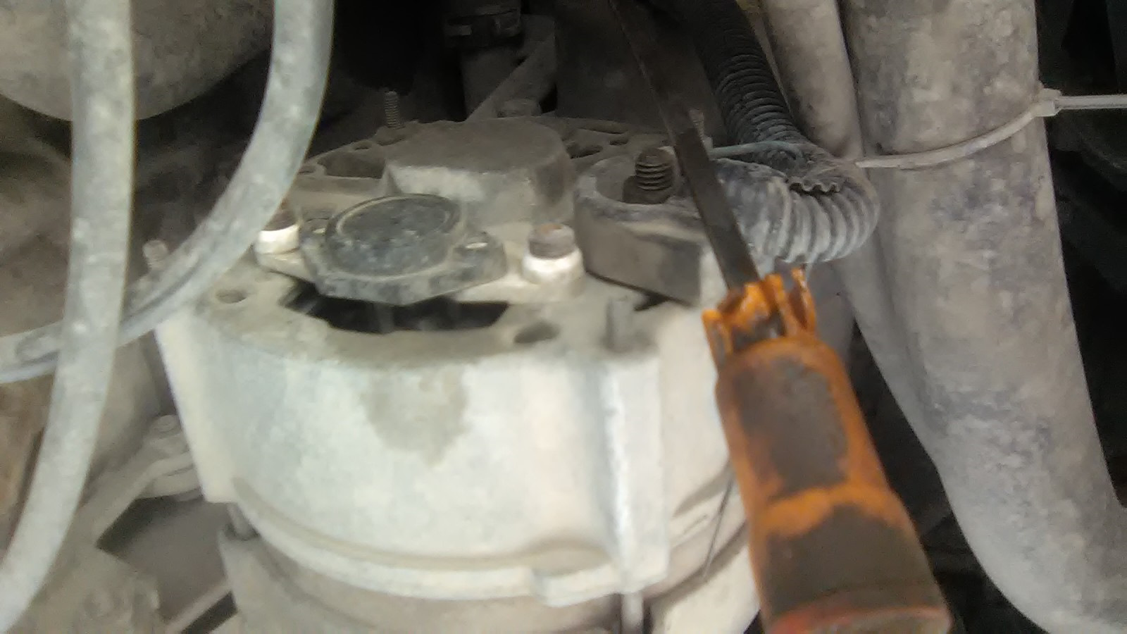

Менял у мастера рулевые наконечники, и заодно масло и неожиданно на щупе был обнаружен конденсат, выглядел он как эмульсия от смешения масла и ОЖ)Но обошлось)Оказалось, что распалась на две части пластиковая трубка на щупе-отсюда влага и субстанция на щупе)Не думал что этот пластик подвержен разрушениям, но оказывается случается… VAG 050 103 663 купил на автодоке оригинал за 258 руб. но есть заменители и по 30 руб.250 рублей не 1000, все встало, цвет как и был на старой оранжевый.

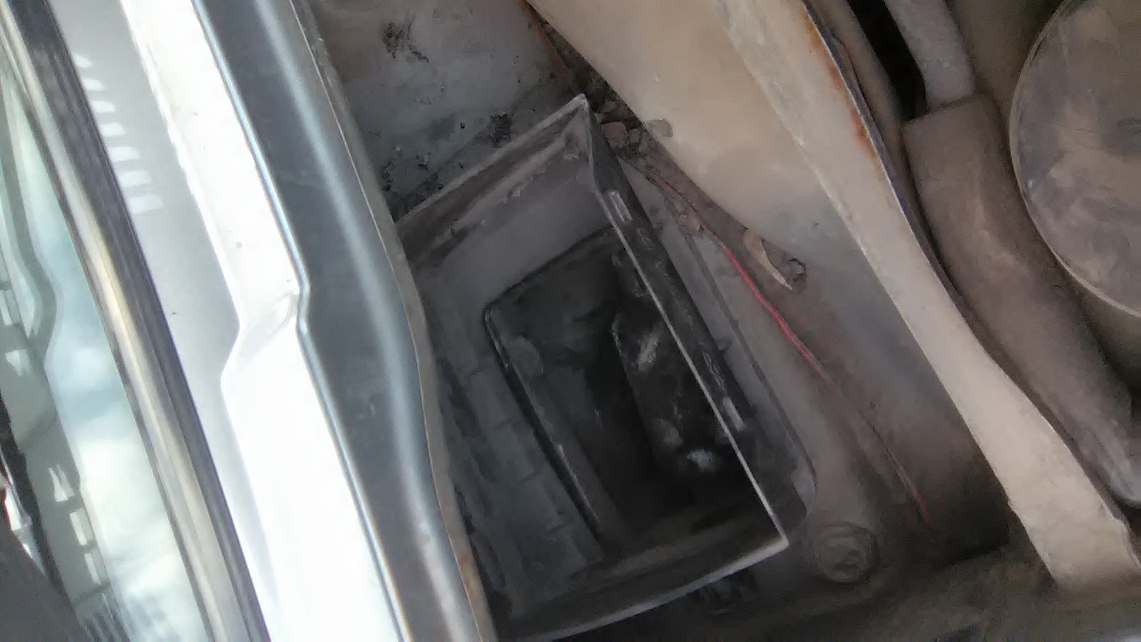

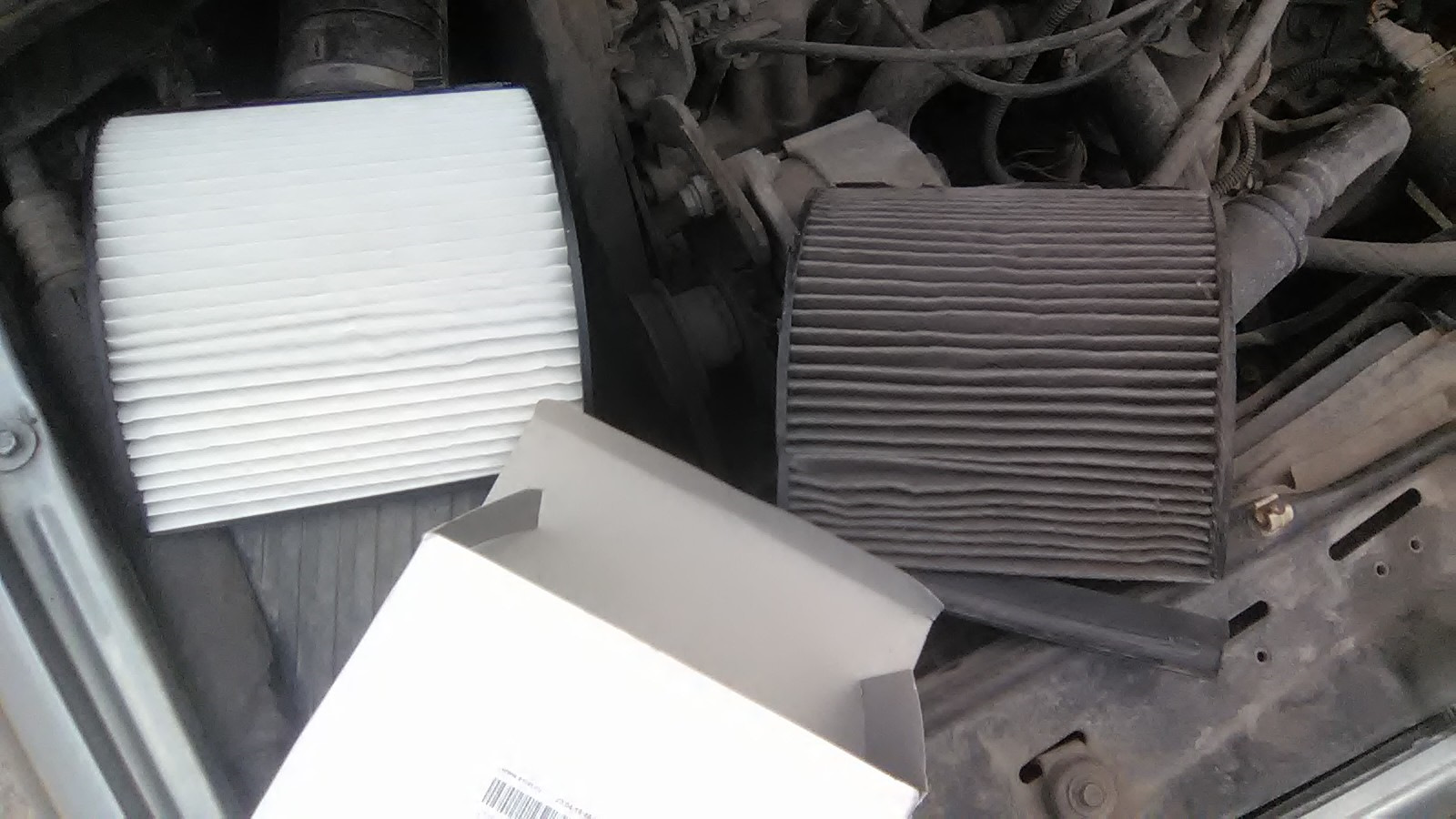

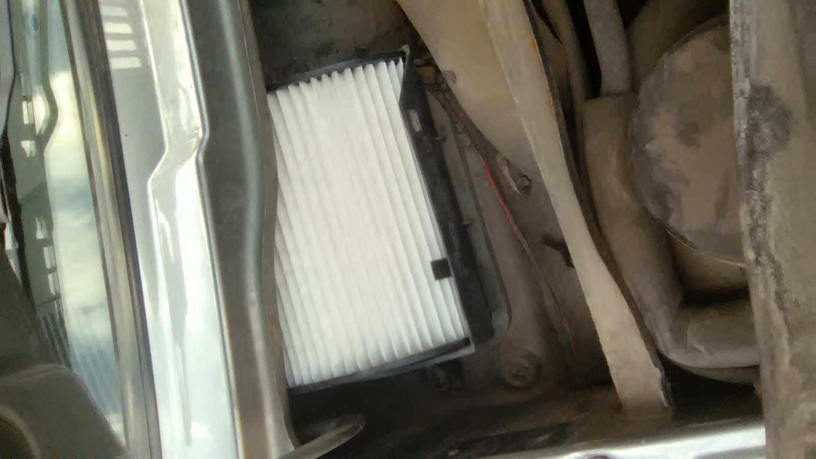

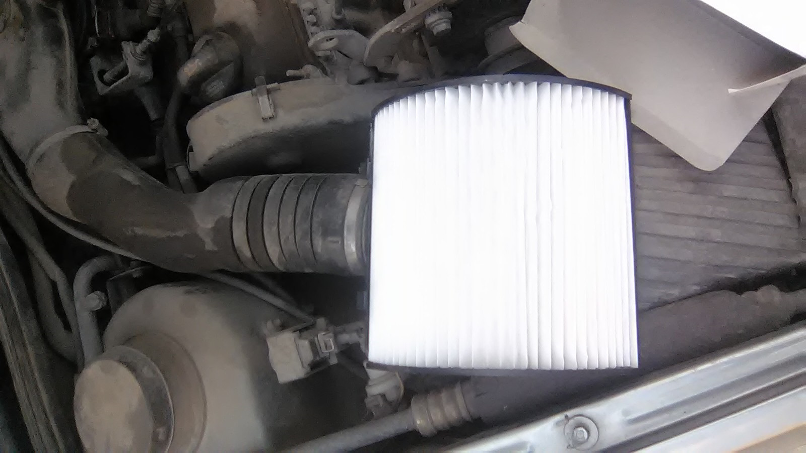

После промывал карбклинером моновпрыск и решил посмотреть салонный фильтр, на фото видно что старый за 2 года подустал, был заказан новый от Chery A11-5300640AB, встал прекрасно)
