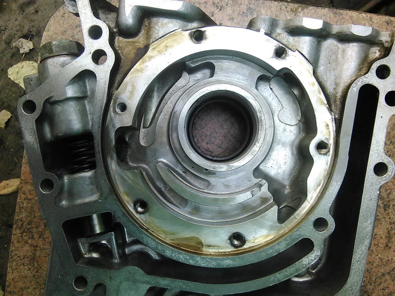

Первое что вынудило делать капремонт ДВС- давление масла, а точнее — его отсутствие.
Вот моя тема на аудиклубе www.audi-club.ru/forum/showthread.php?t=391240.
Второй фактор — недостаточная компрессия в шестом горшке.

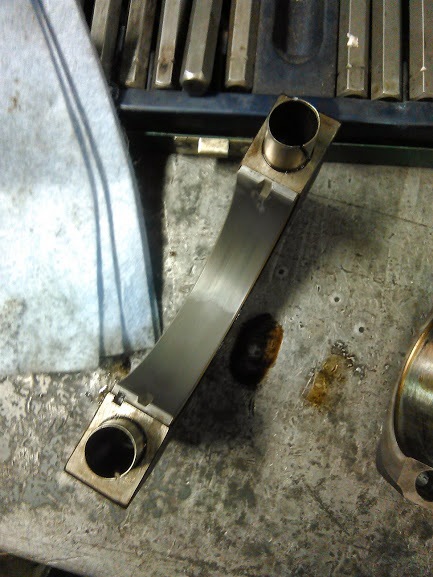

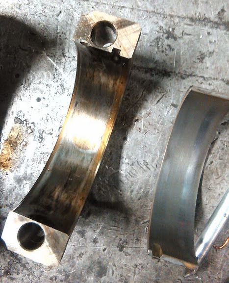

Тут как ни крути — бошку перебирать. По маслу — насос и вкладыши. За работу запросили 20, в итоге отдал 25. Но двигло теперь другое.

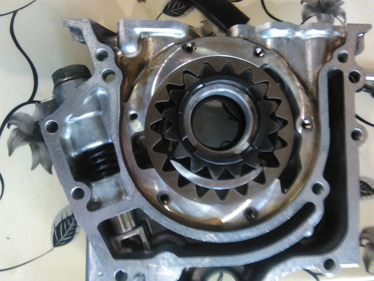

Насос.
Настоящая проблемма. Был готов его фрезировать, наплавлять и шлифовать. Искал разные варики и в итоге нашел через сервис он-лайн бронивания б.у запчастей в МСК. Передали транспортной компанией, получил еще в октябре. По получении — разобрал. Убедился в отсутствии износа. Собрали и выполнили замену старого на новый.
Поменяли вкладыши, клапана, гидрики, маслосъемные колпачки, помпу (второй раз за 10т.км — по причине отсутствия в наличии новой прокладки). Шайбы КВ.
