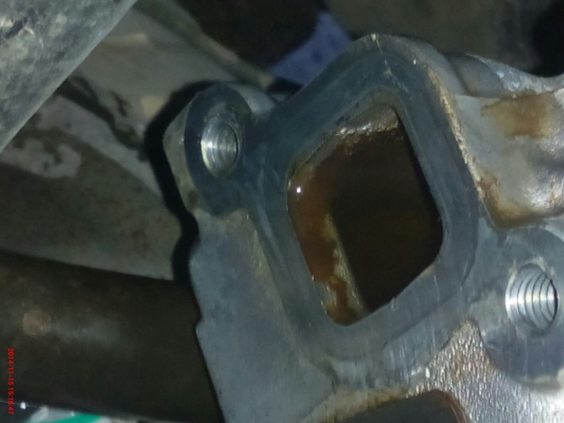

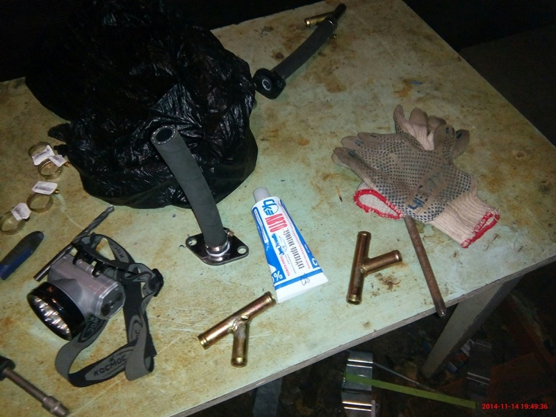

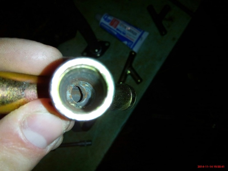

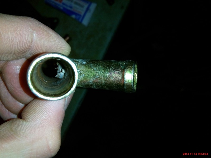

Что потребуется известно:

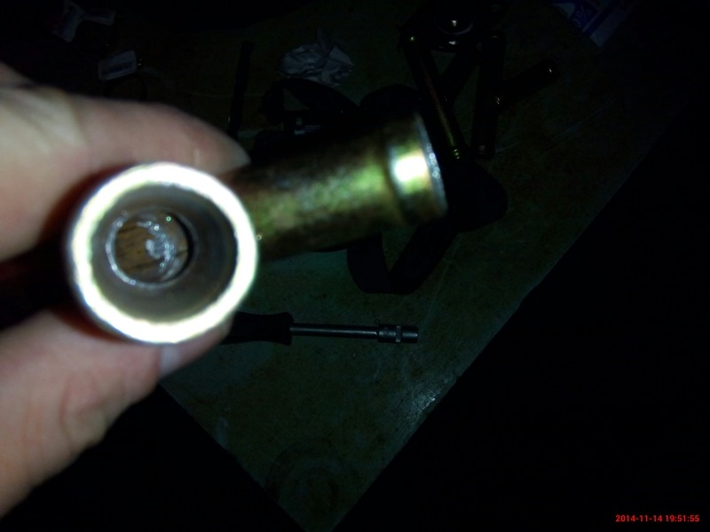

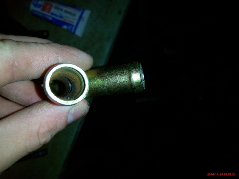

— тройник с отводом под углом 45 или 60 градусов, от ГАЗЕль-ки 16 мм диаметр наружный
— штуцер в замен заглушки, фланец вырезали на лазере, токарь выточил штуцер сварка моя
— шланг обычный диаметр внутренний 16 мм, отрезок длиной не менее 120 мм
— хомуты на выбор 16/24
— герметик автомобильный, я брал белый.
— Тройники мне друг купил на авторынке за 100 км, было по пути, внутренности тройников с заусенцами, отверстие отвода меньше чем внутренний диаметр самого тройника, поэтому я рассверлил отверстие по внутреннему диаметру, прошелся напильником, убрал все заусенцы.
— Штуцеры видели в прошлой записи.
— Шланг с внутренним диаметром 16 мм отрезал 120 мм.

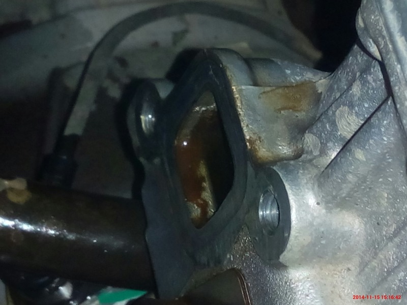

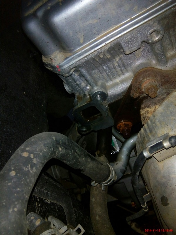

-Откручиваем головкой или накидным на 12 заглушку, легко поддается — стекает антифриз, объем примерно 2 литра.

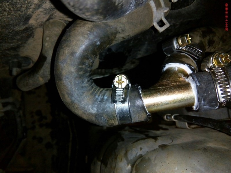

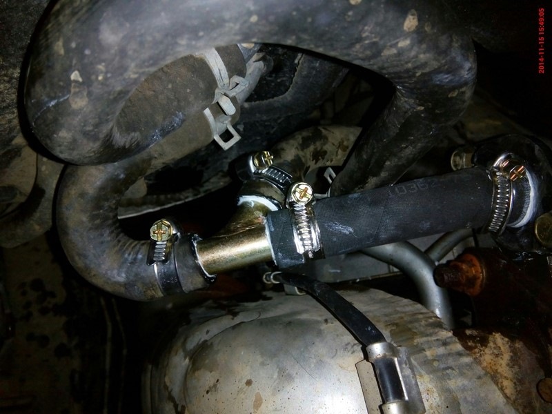

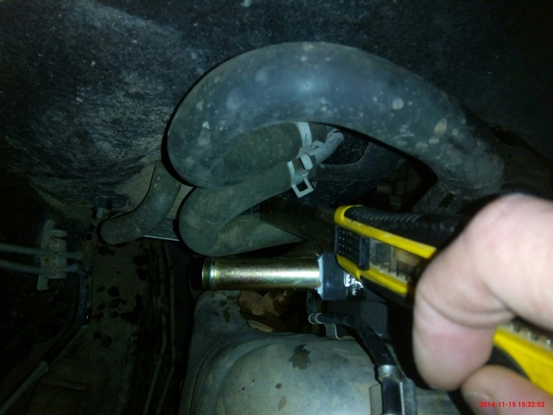

— Разрезаем нижний шланг примерно по середине после загиба — стекает еще литр примерно.
— предварительно накинув на шланг хомуты одеваем на герметик или без кому как удобно тройник, так что бы прямой частью он проходил от печки до заглушки (которой больше нет), а отводом одевался на шланг который идет огибая блок от термостата.
Одеваем шланг на отвод, предварительно подтягиваем хомуты.
Далее ставим фланец со штуцером в замен заглушки, края окошка я обмазал герметиком, штатную металлическую прокладку я посадил на герметик между окошком и фланцем. Закручиваем болты фланца, болты остаются штатные. Обмазываем штуцер герметиком, одеваем хомуты на отрезок 120 миллиметрового шланга и сажаем на штуцер. Другой конец одеваем на прямую часть тройника.
Окончательно всё протягиваем, курим, доливаем антифриз у меня ушла банка 3 литра, и фффсё. ГОТОВО.
20 минут и лето наступает в ноябре)))
Всем удачи!

Фёдор приветствую! Шланг который от печки идёт обратка не касается того, что от штуцера? просто у меня есть соприкосновение, думаю не перетрёт ли его…
Хм. касания быть не должно, у меня касания нет.
может немножко подогнуть трубку которая от обратки идёт. Натирает немного.
Нужно.

Федь, а не возникло желание штуцер род углом к заглушке приварить?
Вроде кто то за этот момент писал.
Да, следующую партию буду варить под углом
Отлично:-)
Федь судя по фото тебе шланг с обратки печки не помешал. Видимо мне переделать придется, не нравится что шланги тесно соприкасаются. А тройник я тоже рассверлил и заусенцы убрал, видно с одной шарашки они.
