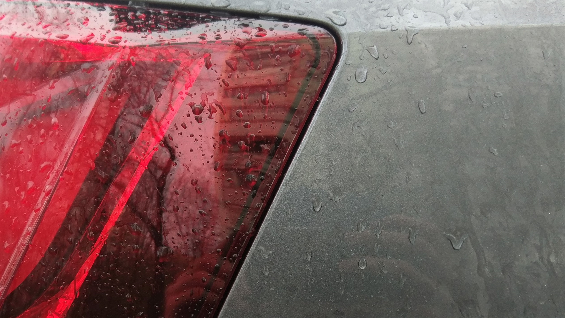

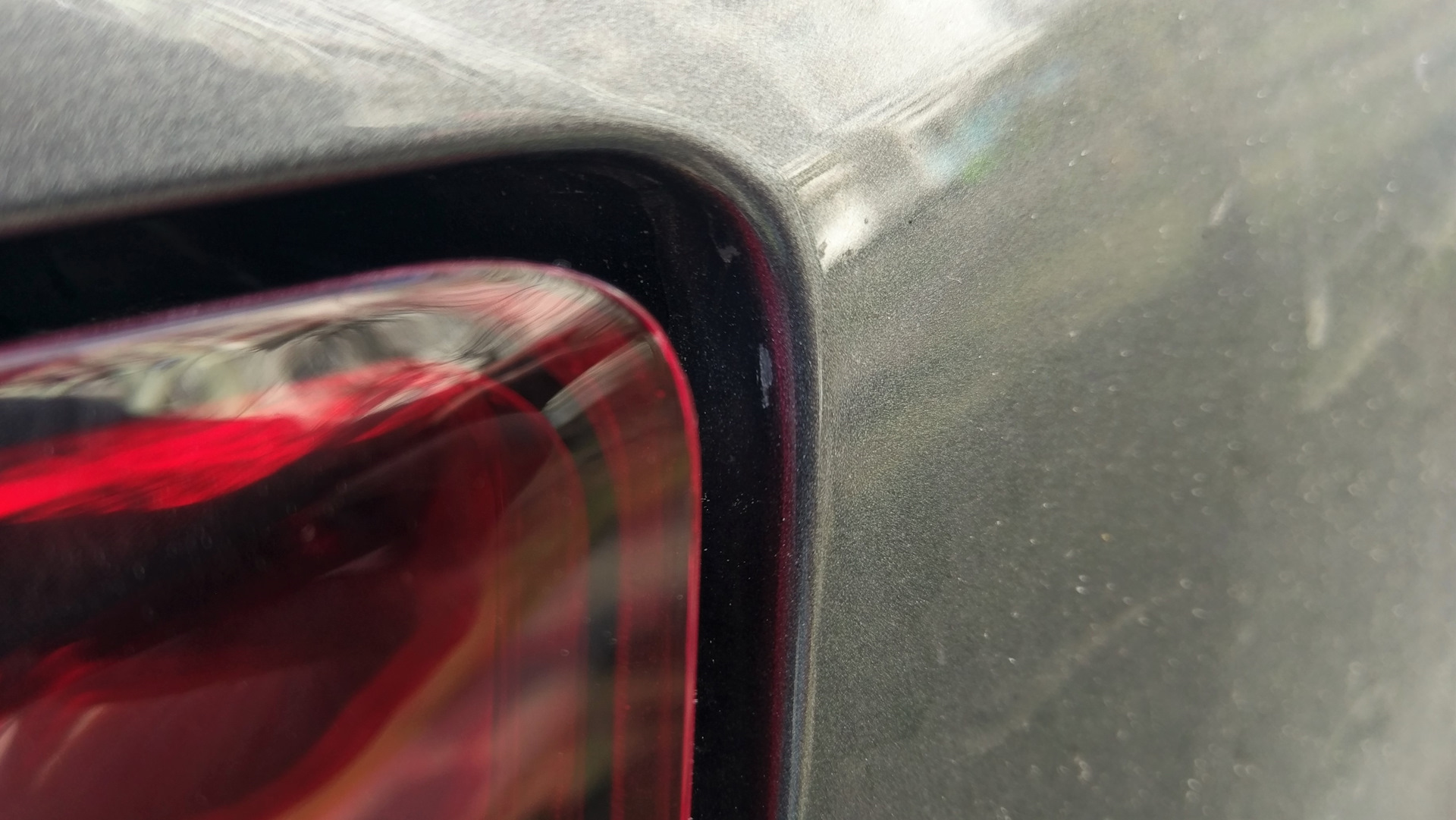

DoberMan-52 выложил в журнал запись о том, что на Skoda Octavia A7 FL присутствует заводской дефект установки заднего правого фонаря. А именно, не выставлен зазор между фонарем и крылом. В результате чего задний фонарь под действием вибраций может затирать краску на крыле.
Естественно я сразу побежал к автомобилю, чтобы проверить эту информацию. И как вы думаете, что же я там увидел?
Все верно, задний правый фонарь установлен впритирку к кузову.

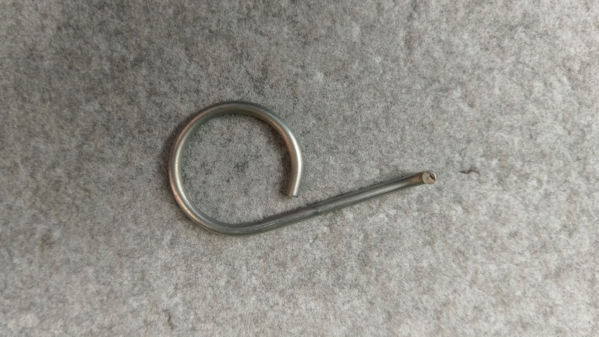

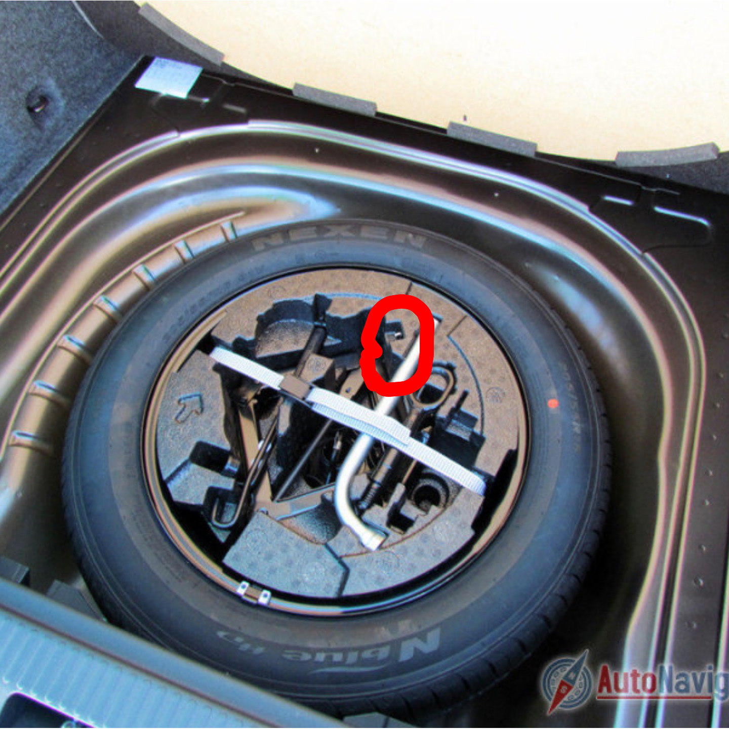

Для начала нам понадобиться съемник. Он находится в органайзере расположенном в запасном колесе под полом в багажнике.

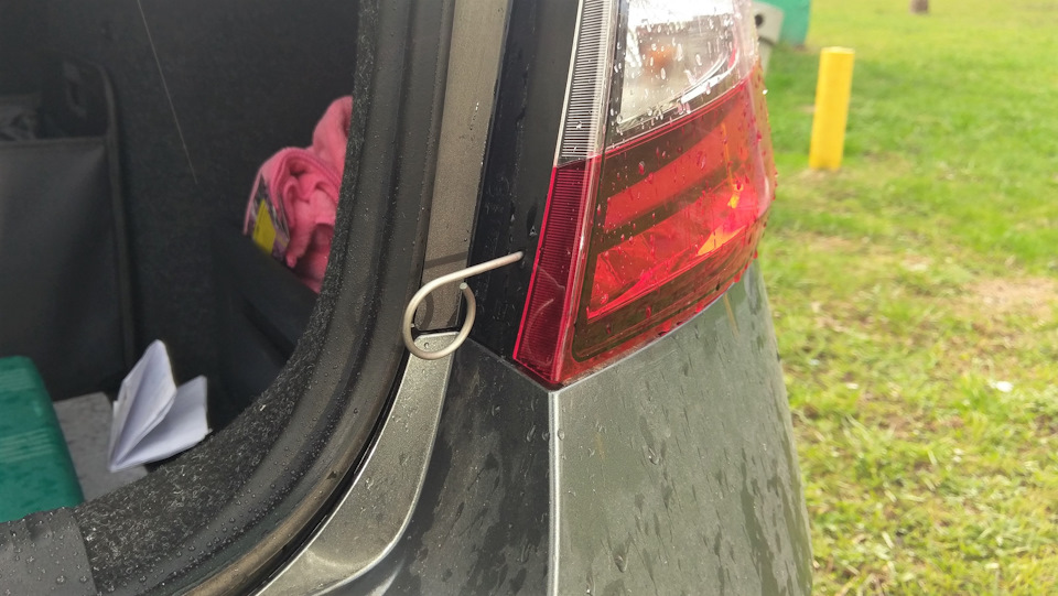

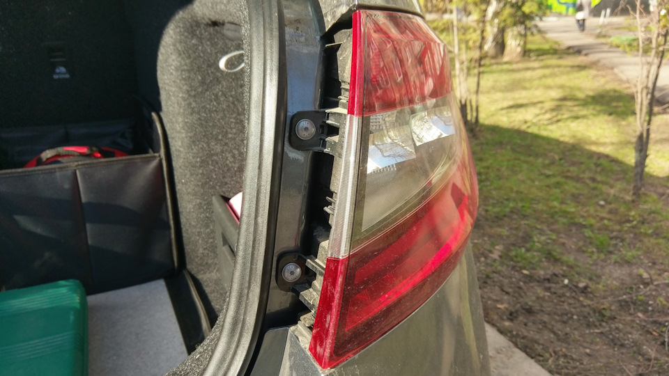

Вставляем съемник в отверстие заглушки заднего фонаря и тянем на себя параллельно бамперу. Если боитесь сломать заглушку, то можете помочь себе еще и сверху. Заглушка в верхней своей части выполнена из резины, поддеваем ее, просовываем палец внутрь и так же тянем на себя.

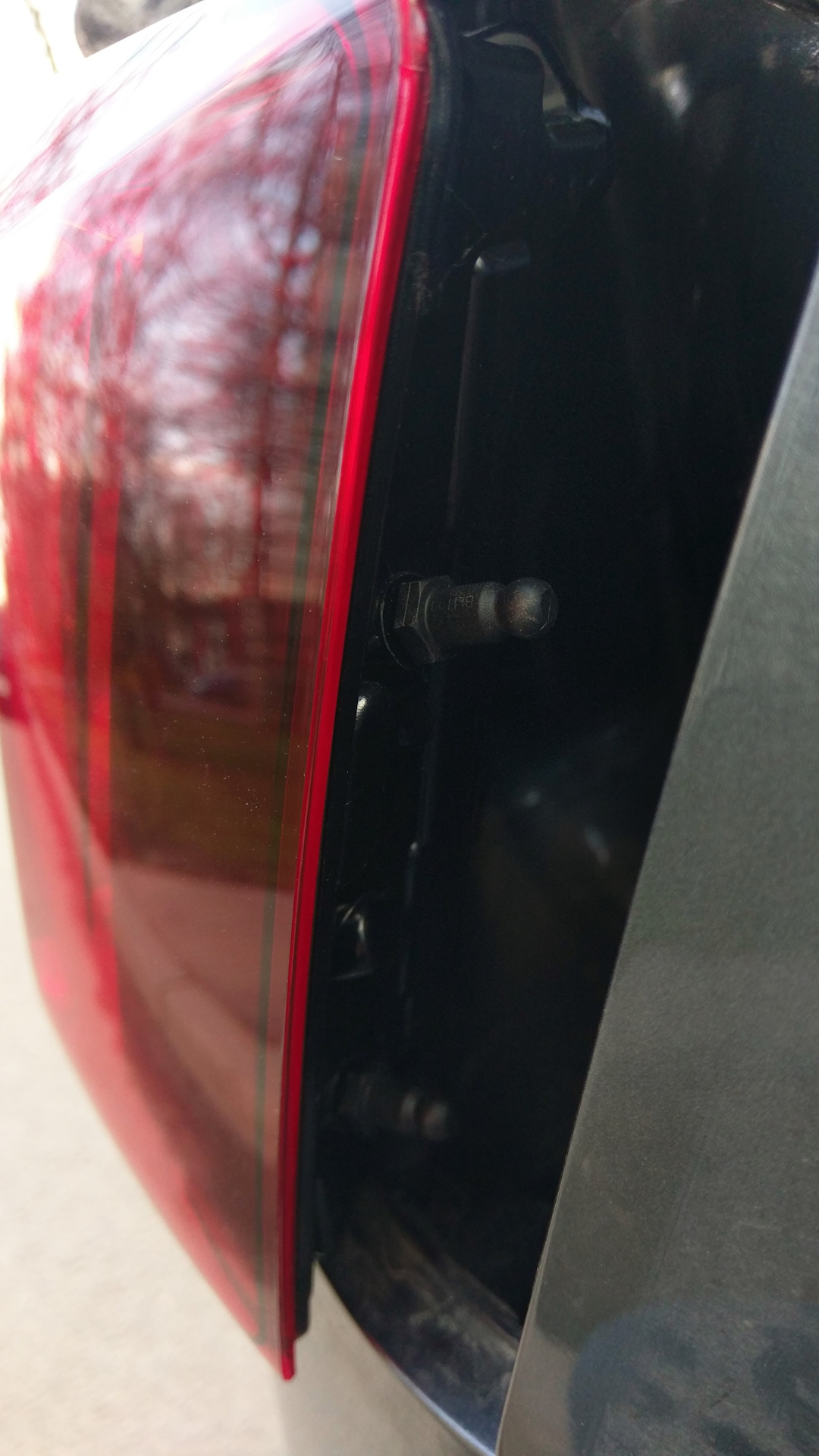

Под заглушкой нас встречают два фиксирующих болта под Torx, нам потребуется головка T20.

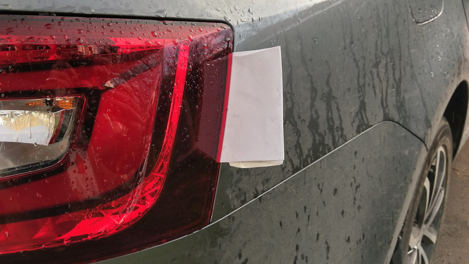

После того как мы выкрутили фиксирующие болты фонарь приобретает свободный ход вверх вниз. А поскольку зазор между фонарем и кузовом критический, то есть вероятность поцарапать краску на кузове. Поэтому советую вставить в зазор между кузовом и фонарем, например бумажку. Можно сложить ее и установить по центру, можно вставить на всю длину фонаря.
Двигаемся дальше, левая сторона фонаря у нас свободна, а правая держится в кузове с помощью фиксаторов. Левой рукой берем фонарь за внутреннюю часть и тянем параллельно бамперу, правой рукой давим на него снаружи в том же направлении.
После того как фонарь отстегнется с фиксаторов его будет удерживать только жгут проводки, полностью снимать фонарь нам не нужно, на этом останавливаемся.

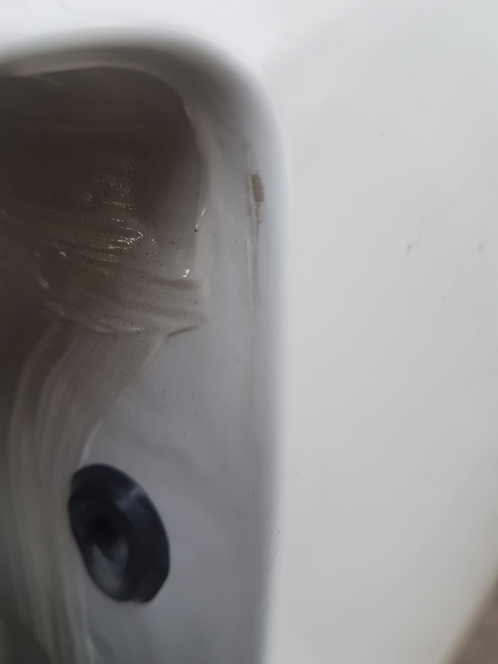

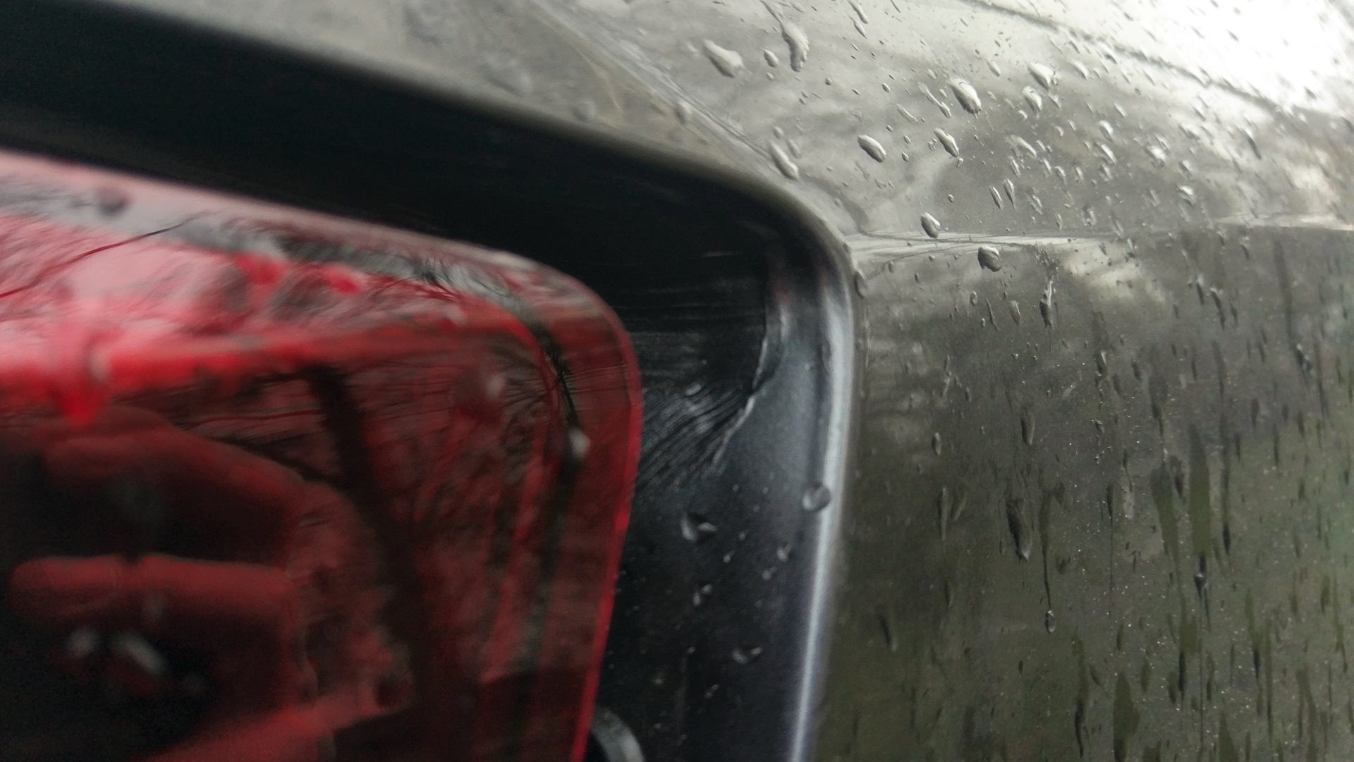

Пробег автомобиля всего 1900 километров, а фонарь уже протер краску до грунта.
Хорошо, что я заранее купил карандаш для подкраски сколов. Поскольку полость скрытая, то не стал заморачиваться. Нанес один слой краски и лака.
Теперь нам потребуется ключ на 10”, с его помощью мы регулируем длину фиксаторов и тем самым регулируем величину зазора между фонарем и крылом. С помощью линейки я измерил зазор с левой стороны, получилось примерно 2 миллиметра. Поскольку правый фонарь стоял в упор, соответственно я выкрутил фиксаторы на правом фонаре на такое же расстояние. Степень регулировки на обоих фиксаторах должна быть одинаковая иначе зазор получится не ровным.
Теперь собираем все в обратной последовательности. Защелкиваем фиксаторы, закручиваем болты, не забывая при этом выставить зазор между фонарем и бампером, и устанавливаем на место заглушку.

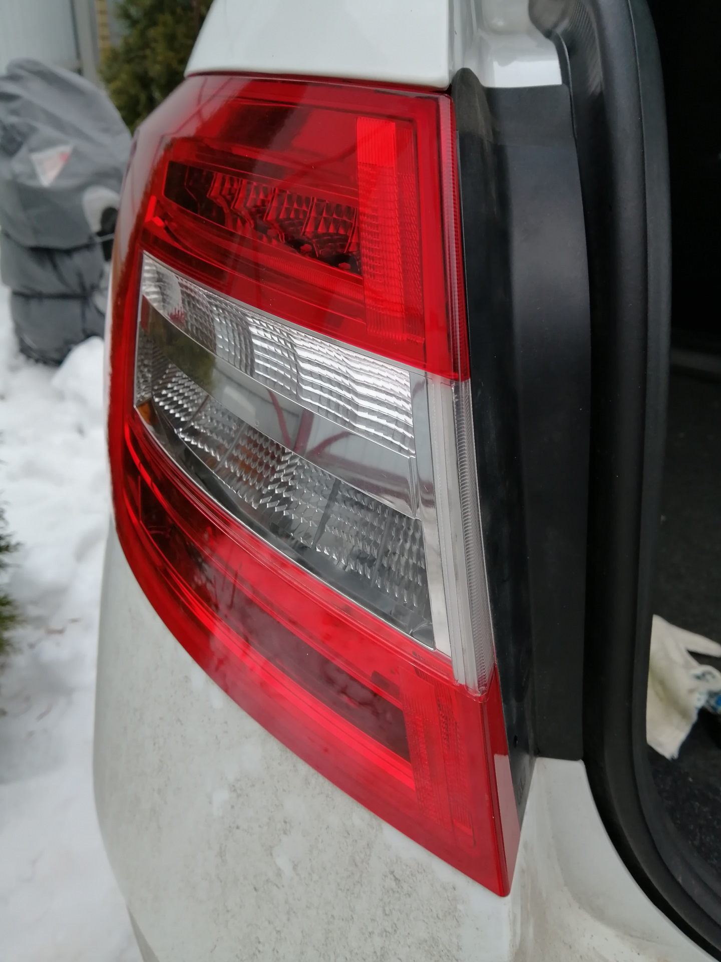

Приветствую. У меня тоже как то странно стоят фонари. Левый вровень с бампером, а правый выпирает. На ТО поеду пусть смотрят. Как будто бампер справа утоплен к кузову.
Именно на правом фонаре ещё один нюанс. К бамперу он впритык, а сверху щель большая. Тут тоже это видно, но на фонарях хай лэд пластик чёрный на скрытых полостях и не так заметно, а на обычных белый пластик и в это щель прям видно. Отрегулировать вверх практически невозможно
Видимо кузов кривоват в этом месте

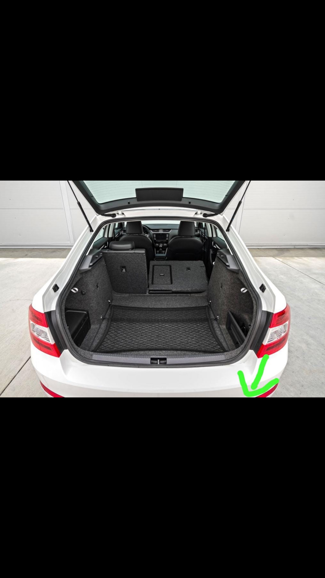

Народ, подскажите, а у всех на A7 fl зад бампер не очень стыкуется с крыльями? На этом фото тоже обратил внимание…
Есть такое дело)
DIONIS-48
Приветствую. У всех! Если бампер хорошо сидит у крыла, то фонари над ним свисают чуток. Видимо установкой зазора это компенсируют. А с фонарями это вообще бесконечно будет. У всех эти направляющие закручены до упора. У всех! Выкрутить на 1мм и всего делов, но видимо на заводе не занимаются этим…
У меня один (нижний) был хорошо вывернут на одном фонаре. Потертостей кстати не было на металле крыла. Видимо от порядочности сборщика зависит.

Подскажи пожалуйста где конкретно в органайзере должен лежать крючок-съемник . Сегодня смотрел, чет не увидел его "/
Привет. Отметил на фотографии. Он лежит кольцом вниз, поэтому не так просто его заметить.
Ок, спасибо, сегодня отыщу )
Привет, уточни пожалуйста, в каком направлении тянуть фонарь? На себя или в сторону к центру авто(влево как бы).
Привет. Тянем слегка влево, показал на картинке

Сегодня увидел сколы как раз в этих местах на обоих фонарях, мля, поеду к дилеру.
До металла дошло?
Похоже да, немного так, я сначала подумал грязь, зубочисткой полез туда, ан нет, до метала и действительно один фонарь вплотную к кузову стоит.
